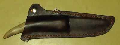

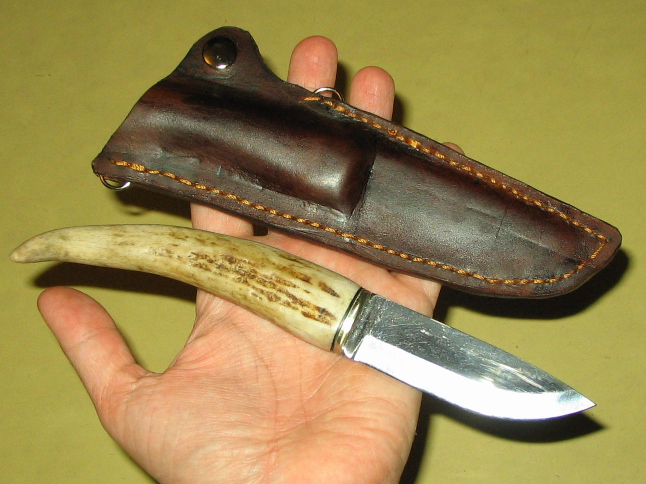

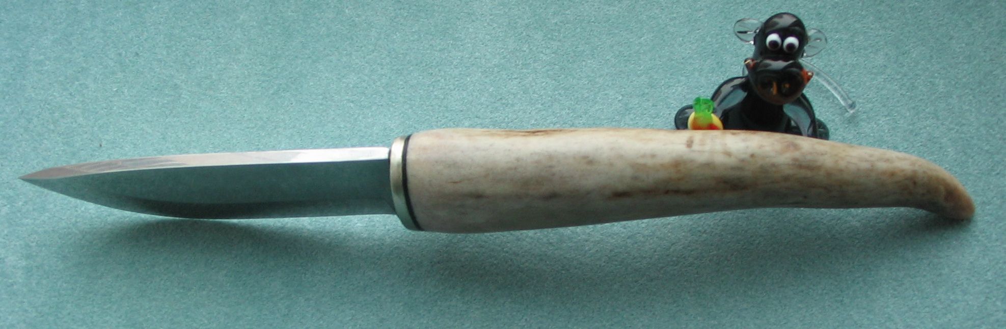

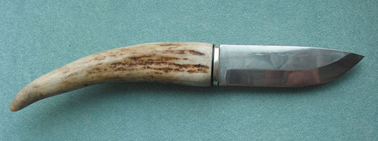

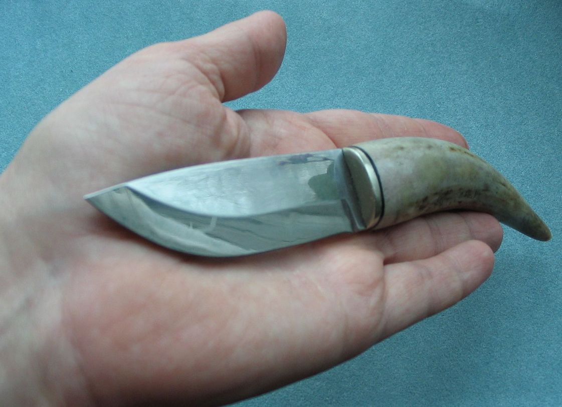

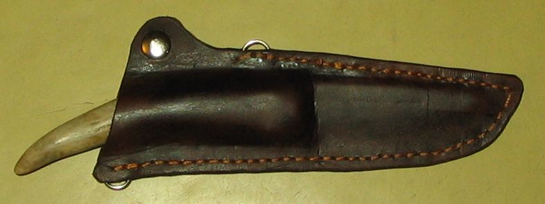

Вот загорелся смастерить ножичек на шею.
Клин Karesuando 85х24х3,2 (Sandvik 12C27), мельхиор, фибра, рог лося.
Рог стабилизировал маслом для полка.
Ножны - кожа 2 мм, пропитаны льняным маслом и пчелиным воском.

 Заголовок сообщения: Re: Рогатый
СообщениеДобавлено: Вт мар 30, 2010 22:15
Ножны понравились.
Muzruk
СообщениеДобавлено: Вт мар 30, 2010 23:57
Очень понравился, своей простотой но в тоже время надежностью от ножа веет. То что должно всегда быть под рукой или на шее :)
СообщениеДобавлено: Ср мар 31, 2010 0:11
Отличный! :mrgreen: Не тяжеловат на шею с рогом-то?
СообщениеДобавлено: Ср мар 31, 2010 0:27
Андрей, отличный ножик, молодец.А вот ножны чёто не ахти, я так понял, что колечки торчащие, за нитки зацеплены.....как то недоделанной конструкцией смотрится, мне кажется,лучше б было, петли кожанные на тех же местах, а уже в них колечки....ну и имхо разумеется. :D
СообщениеДобавлено: Ср мар 31, 2010 0:29
Прост, как булыжник, незатейлив, как грабли, но именно это и подкупает. Понравился.
Рога кусочек то не большой, так что не тяжелый. :)
Muzruk писал(а):
... своей простотой но в тоже время надежностью...
Да, простота... Я понимаю - как конструктор получился. Тока напильником чуток поправил.
Типа был у меня рог, который хотелось пустить в дело. И прозрение открылось в курсе шейных ножей. Тут и клинок подоспел. Фибру вот впервые "попробовал". Понравилось.
Над ножнами страдал больше чем над ножом. Да и кожи подходящей не было. А тут в магазине увидел ноженки как раз под этот ножик, тока поясные. Подумал... да ради чего я возился с шейником?! Не стал сворачивать и сшил сам.
... а ножик удобно хватается, несмотря на кривизну рога. Хочется его постоянно жамкать. :)
А...лучше б было, петли кожанные на тех же местах, а уже в них колечки....ну и имхо разумеется. :D
Саш, а куда петли то пришивать? Можно и переделать - у меня еще пара стелек осталась. :)
СообщениеДобавлено: Ср мар 31, 2010 0:55

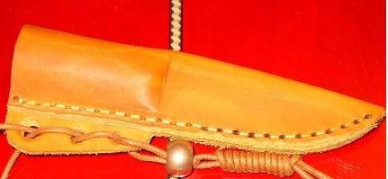

Вместо колечек, а вообще, тебе его надо в подвешенном состоянии посмотреть, как он висеть будет.вобще вариантов то много, помнишь мой первый шейник, можно типа того сделать,только петли с 2 сторон.
Безымянный.jpg [ 13.95 КБ | Просмотров: 10348 ]
СообщениеДобавлено: Ср мар 31, 2010 0:57
Повешу - сфоткаю.
Тока у меня вместо одного уха - кнопка как на кошельках. Шоб горловину сузить и нож не потерять.
СообщениеДобавлено: Ср мар 31, 2010 1:01
Андрей, так это не проблема, можно вообще, сзади пришить петлю, главное, чтоб не особо кувыркался, петлю повыше.

СообщениеДобавлено: Ср мар 31, 2010 11:14
И несколько громоздко смотрятся ножны, тем более, что рукоять достаточно изящна.Про кольца на нитках-Саша отписал правильно. Каресуандо-отличный клин, сам такой юзал-понравилось. И, что удивительно, длины хватает :D
СообщениеДобавлено: Ср мар 31, 2010 13:39
Рог лучше под темляк сделать,удобнее юзать будет.Ножны на любителя,немного бы поуже,да и подвес гибкий на карабине.
СообщениеДобавлено: Ср мар 31, 2010 17:52
СообщениеДобавлено: Ср мар 31, 2010 18:13
Андрей никого не слушай :mrgreen: слушай меня :-) - ничего не переделывай ..поработай им и если что не так поймешь сам ..
Ага :lol: Как говорил товарищъ мюллер-"Никому не верь, а мне верь". :mrgreen: (17 мгновений весны)
СообщениеДобавлено: Ср мар 31, 2010 18:34
Не трожте рогатого, он хороший. Ножны, понравилась сама работа, но это не к этому девайсу (не шейные они, типо подвес сломался)
СообщениеДобавлено: Ср мар 31, 2010 20:46
Хорош комплект ! Главное прост и доступен.Хоть мне и не довелось (пока) попробовать ,,каресуандера,, но с рогом просят сделать рукоять довольно часто .И эта комбинация рога на рукояти в руке ,,не айс,, Опять же IMHO.Я бы предложил Вам попробовать сделать втыкушку клинка в тонкую часть рога,раструб в этом случае либо залить клеем либо приклеить заглушку.В этом случае рука увереннее держит нож.Кругом ИМХО.
СообщениеДобавлено: Ср мар 31, 2010 21:07

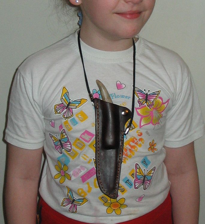

Повесил. :D
IMG_7161.JPG [ 86.72 КБ | Просмотров: 10251 ]
Это хорошоб козлиный рог заиметь.
СообщениеДобавлено: Ср мар 31, 2010 21:10
Не, не айс....всётаки лучше будет по центру, с обратной стороны петлю сделать.
СообщениеДобавлено: Ср мар 31, 2010 21:56
Когда кроил у меня не было кнопки. Вырезал с запасом. Кнопка кошелечная - не смог поставить сам - пошел в ателье. Итог - кнопку можно было ближе к рукояти. Отсюда - ухо под неё сделать поменьше, компактнее.

СообщениеДобавлено: Ср мар 31, 2010 22:28
Так то конечно красиво, но все таки широкий верх ножен скрывает приятную дугу ножа, теряется общая целостность композиции.ИМХО.
СообщениеДобавлено: Чт апр 01, 2010 0:30
Нож хорош, а ножны, по моему к нему не очень подходят, хоть сделаны и добротно...
СообщениеДобавлено: Чт апр 01, 2010 7:34
А удобно ли ребенку-взрослому будет вытаскивать нож за такой узкий кончик из лаптей ?
СообщениеДобавлено: Чт апр 01, 2010 9:34
Высокое устье ножен и кнопка сделаны для предотвращения потери ножа.
А нож не для ребенка. Это дочка поработала за топ-модель. :D
