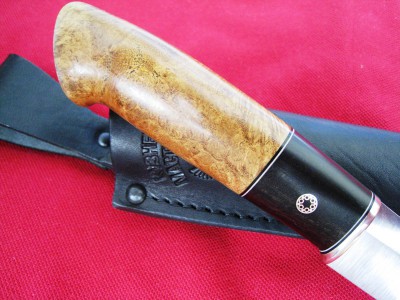

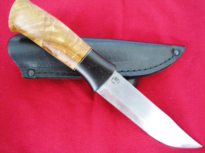

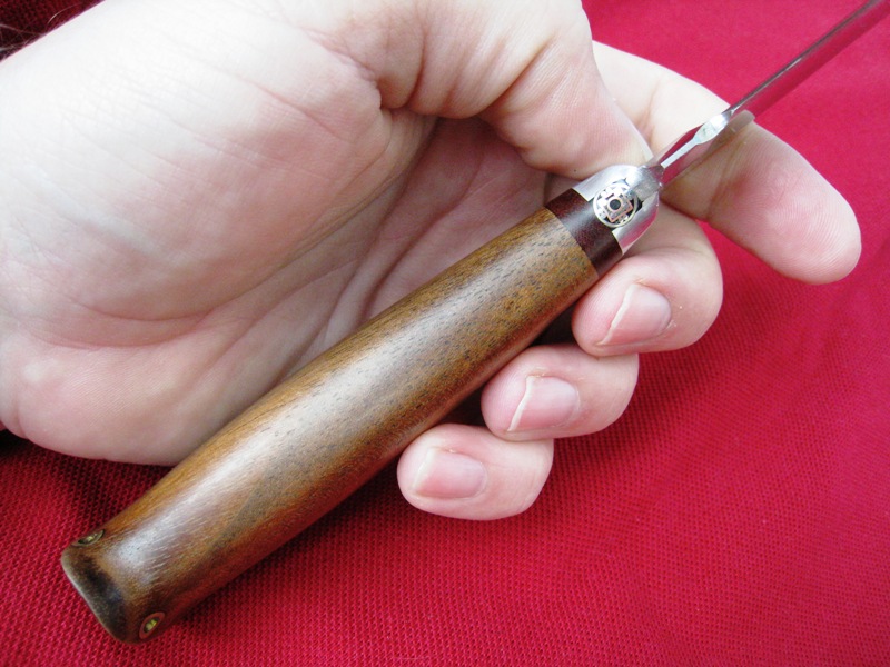

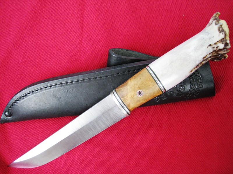

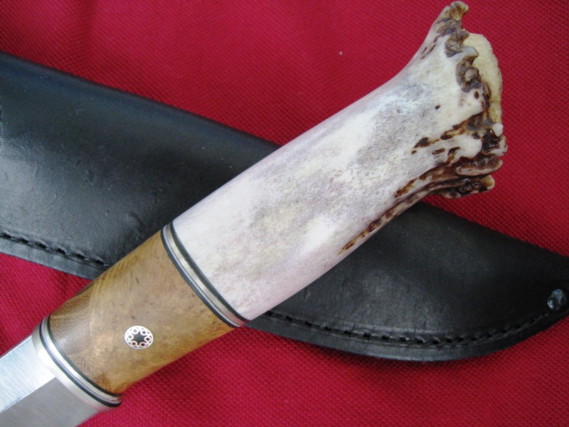

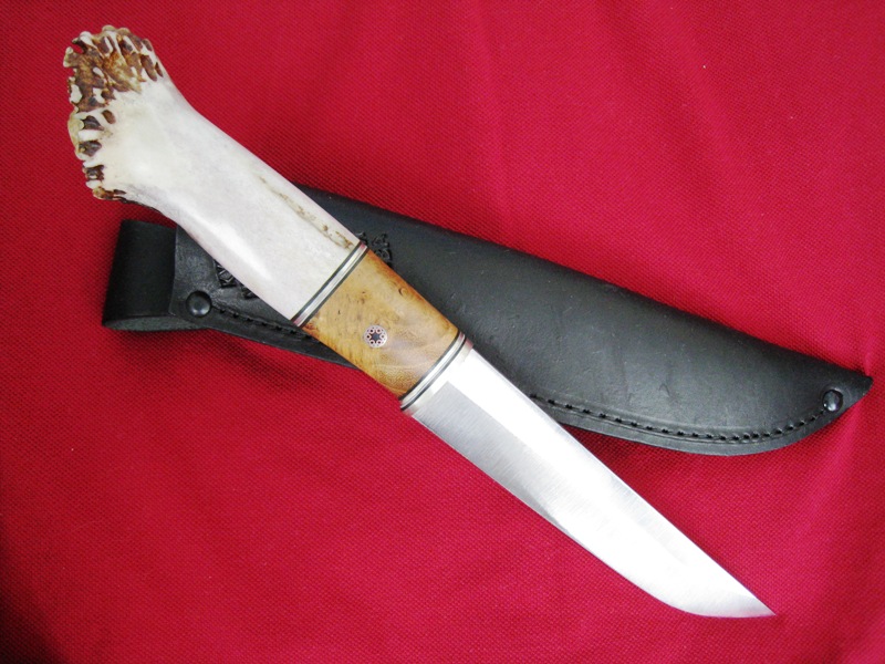

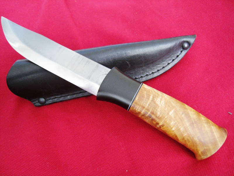

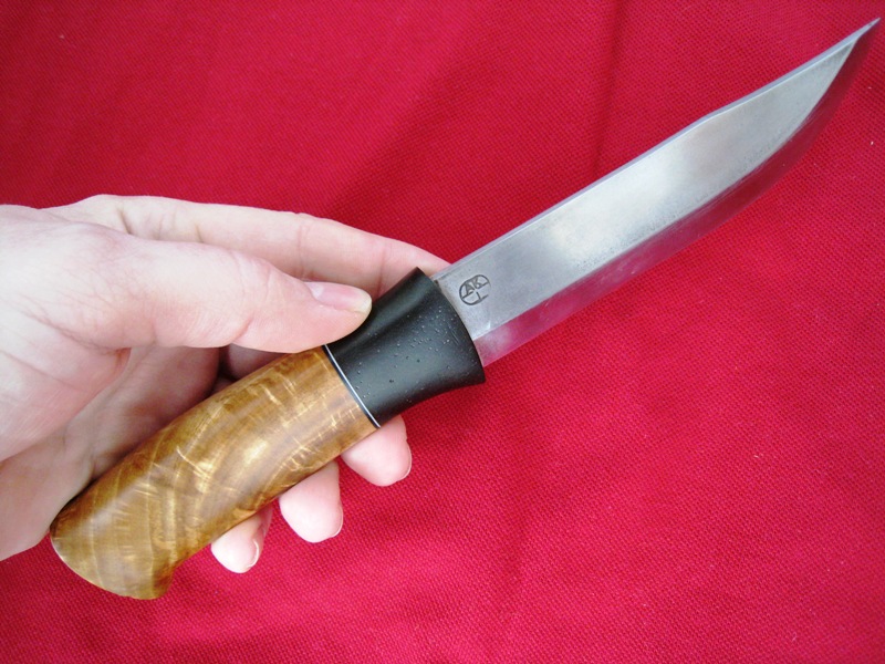

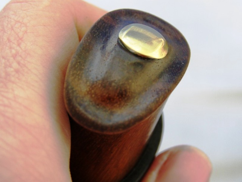

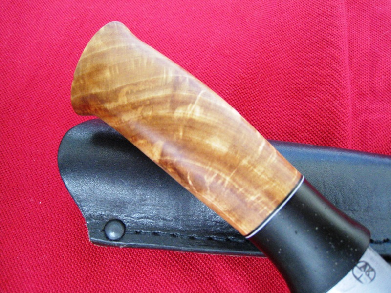

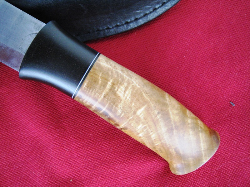

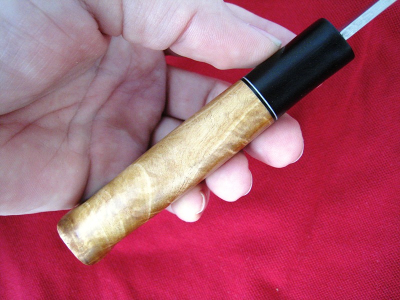

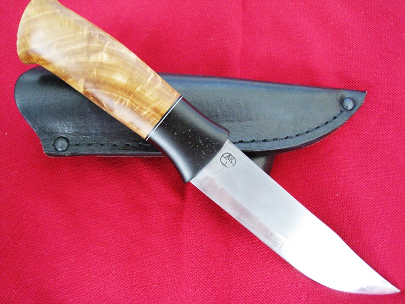

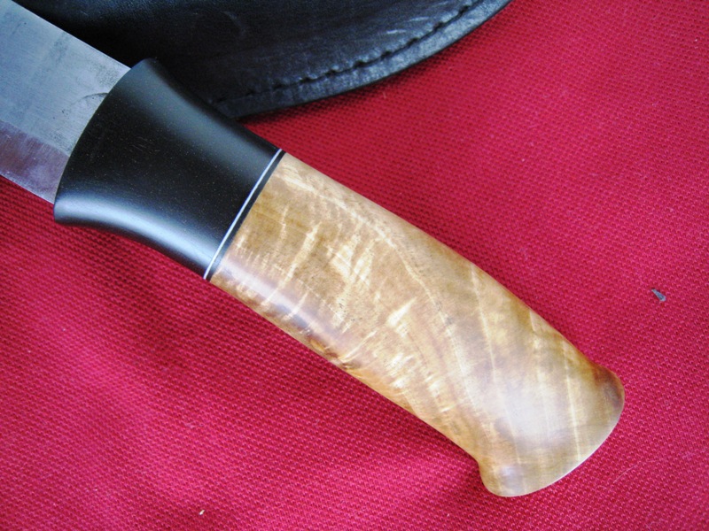

В общем, нож, который который у меня долго валялся в тумбочке, пока я его не оттюнинговал. В начале своего увлечения купил АИРовский Полярный-2, который привлек меня своей недетской толщиной клинка. Одна фигня только была с ножем - рукоять у него была, как говорят, "ухватистой" - сделанной, видимо, по меркам инопланетян или чуваков из африканского племени Зулу - со средним ростом в 2 метра и соответствующей длинной пальцев. Мне кажется, кстати, что Сергей ака Smix тоже этот нож переделывал по аналогичной причине - недержания рукояти. Но он менял всю рукоять, а я просто отсек лишнее. :D
Фото оригинала, к сожалению, прям сейчас представить не могу - она где-то в недрах zadi.ru есть. Покажу только результат. Добавлю еще, что срезал лишнее дерево дважды - сначала максимально, но что-бы сохранить полностью больстер. Сейчас - залез и на больстер. Ну и деревяха не знаю что - полируется ничего себе, прилично, но брать масло и покрываться Данишем отказалось. В общем, фотки:

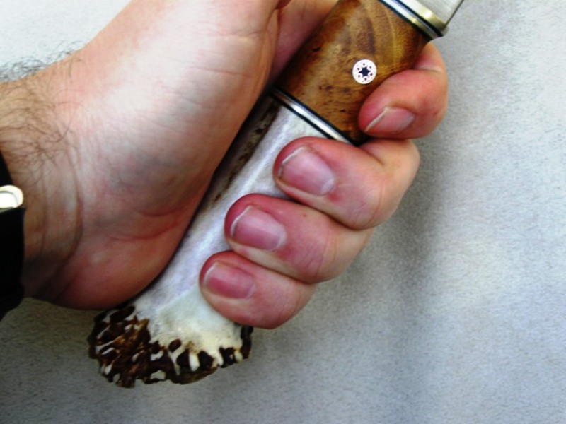

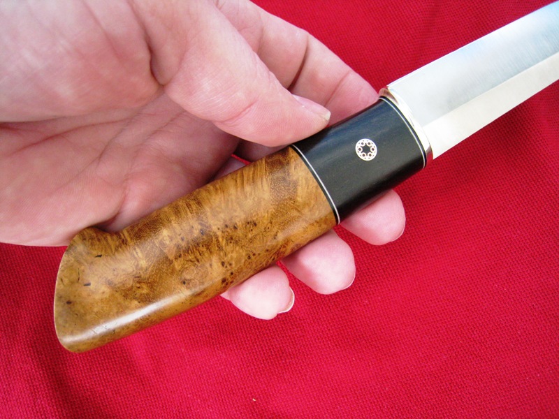

После двух косметических операций рукоять похудела, наверное, процентов на 30. То есть, оригинал был раза в полтора толще, чем то что сейчас - при том как по ширине, так и по толщине. Сейчас верится с трудом, конечно.
Еще фотки:

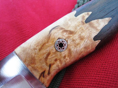

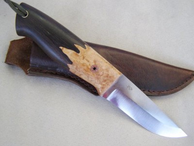

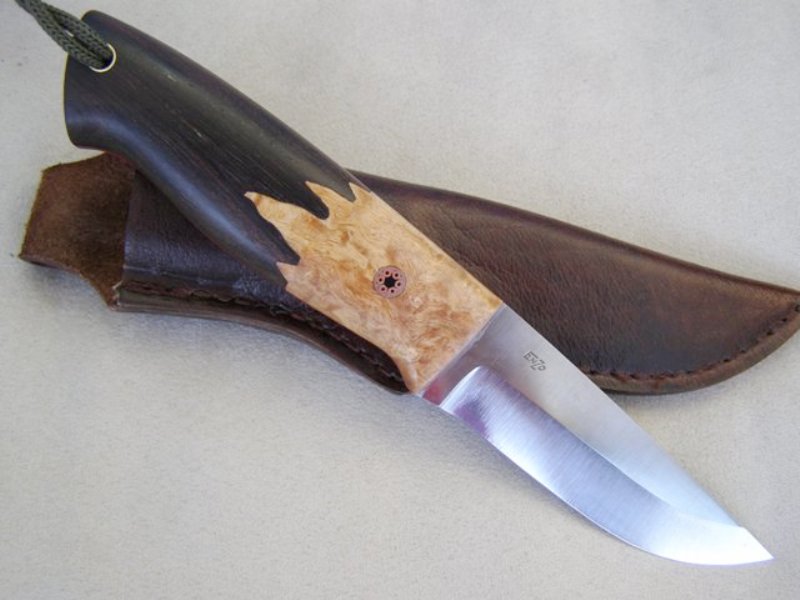

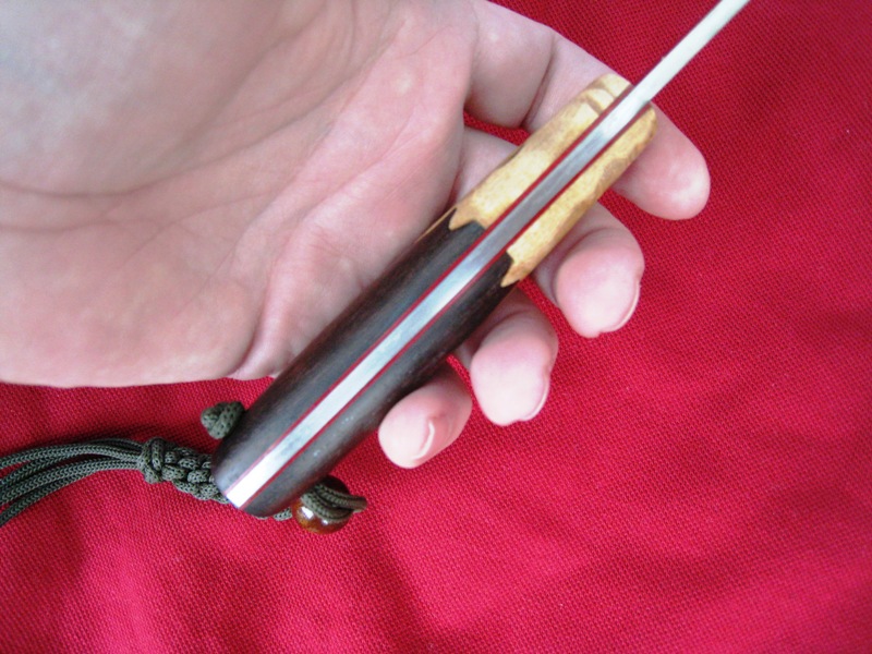

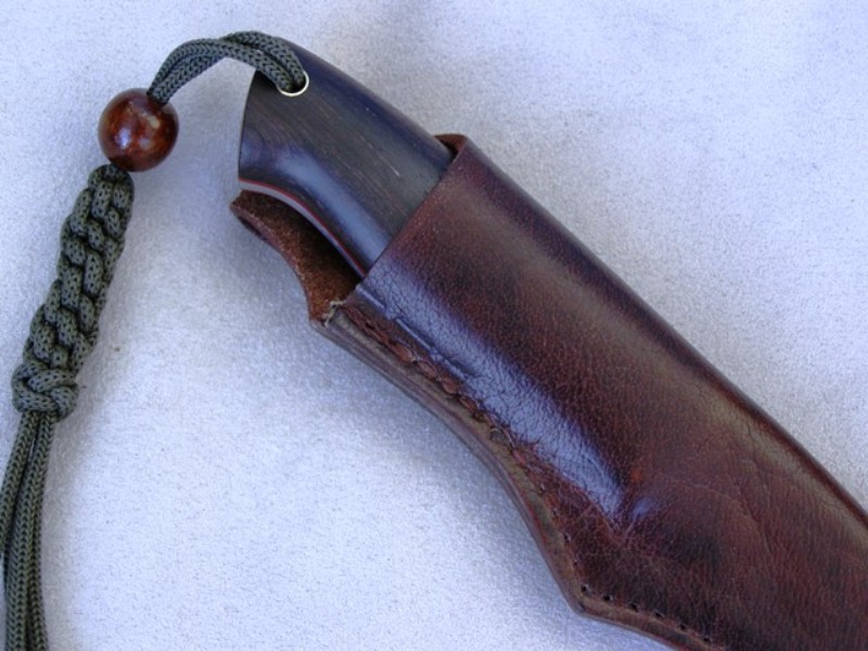

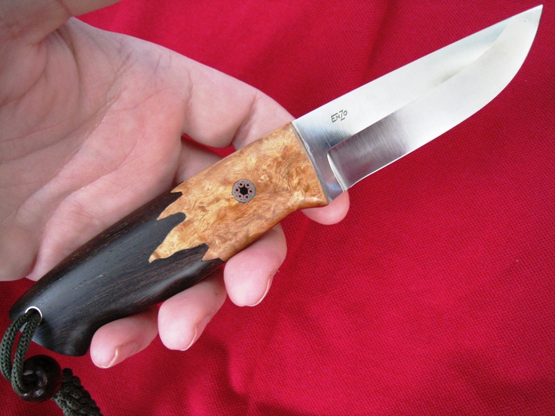

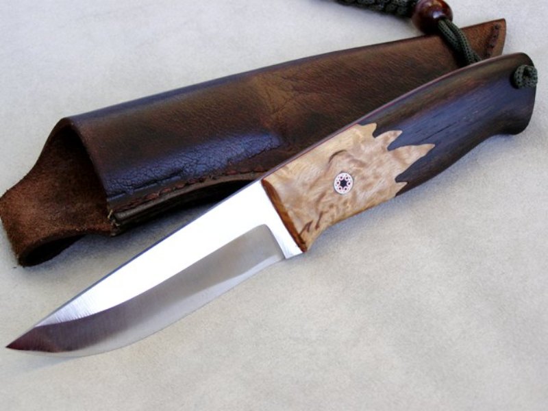

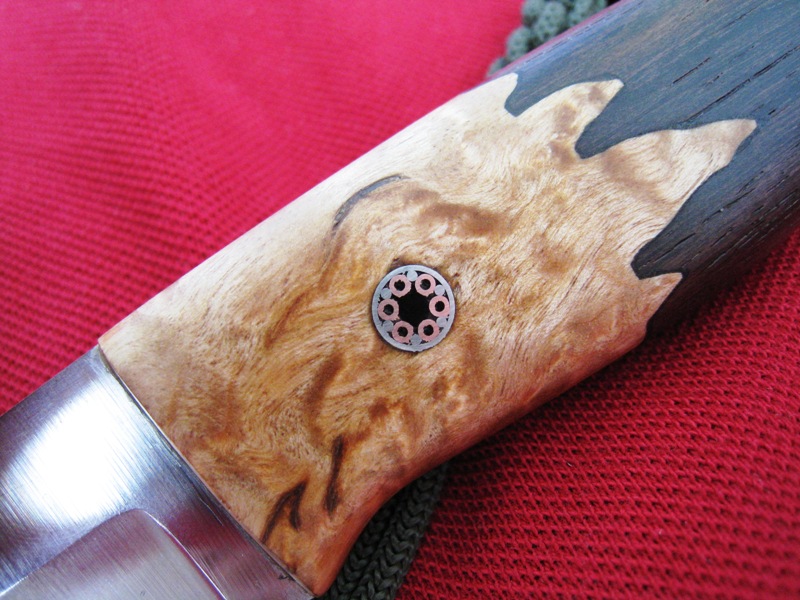

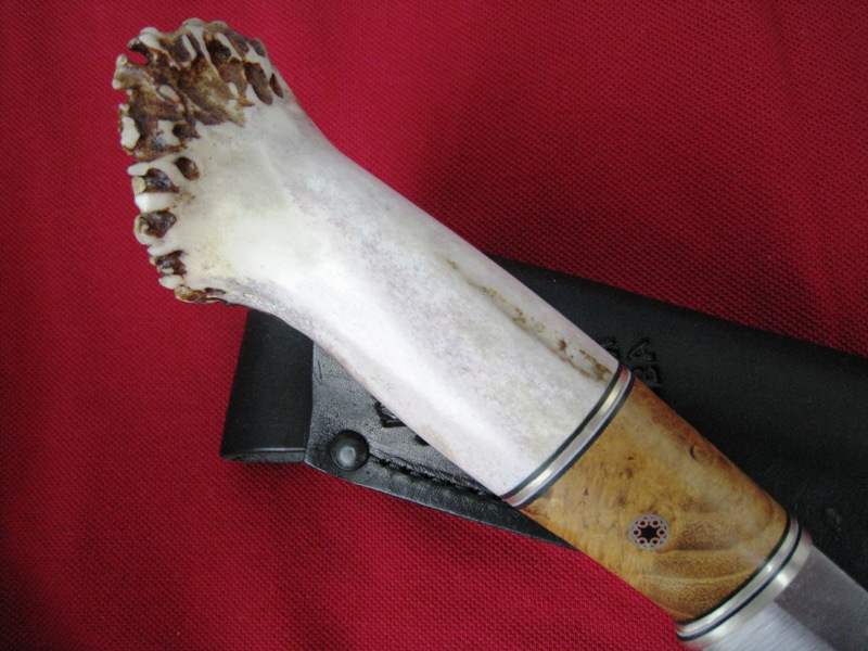

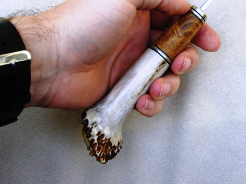

Следующий ножик с накладным монтажом. Сделал его, наверное, пару лет назад. Слегка его доводил. Ну и в последний раз он еще слегка похудел. Клинок Энзо Хантер, еще из О1. На рукояти какой-то палисандр и карелка. Фибра, пин и латунная трубка, пропитка маслом для полка и поверх Даниш Ойлом. Все материалы с zadi.ru
Единственный нож для которого я придумал название - для конкурса полагагось. А так, если честно, имена у ножей - до этого я пока не дорос. Ну этот, в общем то, назывался Флейм - от английского Flame, что означает пламя, а вовсе не то, что некоторые завсегдатаи интернета могли подумать. :)
В общем, фотки:

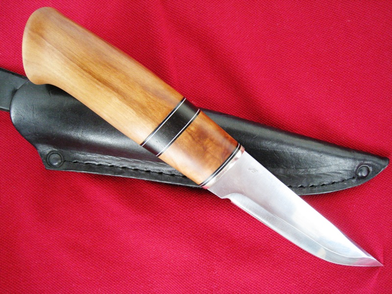

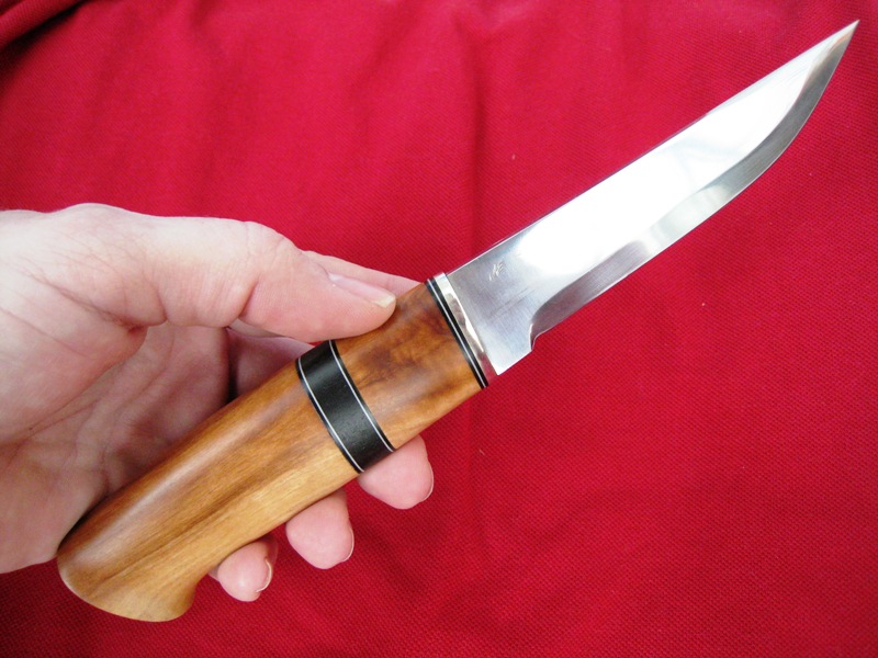

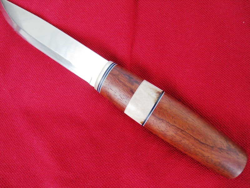

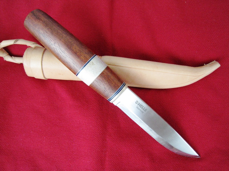

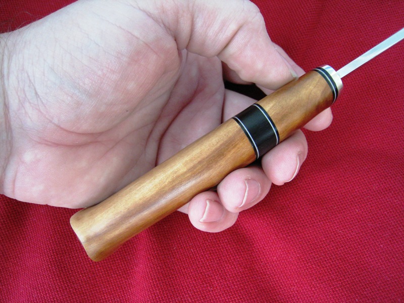

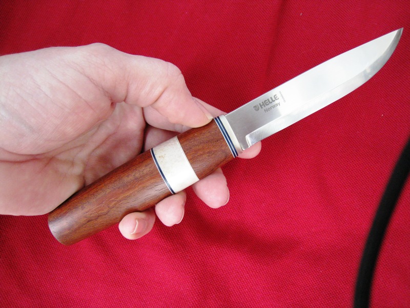

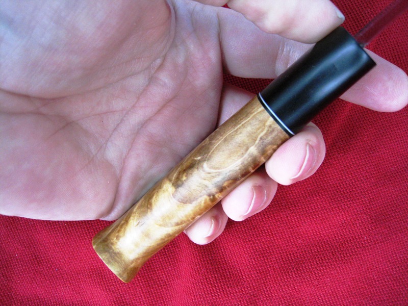

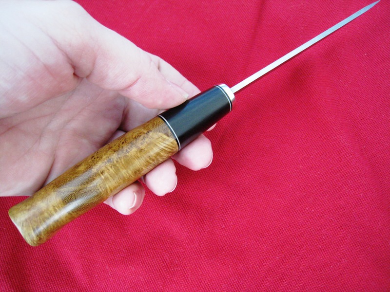

Ну и пожалуй, прежде чем сделать перерыв до завтра, выложу мелкий ножик с клинком от Хелле и рукояткой из кудрявой бубинги и кусочка рога оленя северного. Первый раз я сделал его совсем другим. Но, как начинающий ножедел, слава богу, рукоять сделал толстую (ухватистую :mrgreen: ) - так что, вполне хватило дерева на то, что бы изменить форму рукояти достаточно радикально. Вот каким ножик стал и каким, возможно, останется...
Кстати, клинок ламинат 110х20х3 мм - так что ИМХО, фантазии, собственно, и разгуляться то негде.

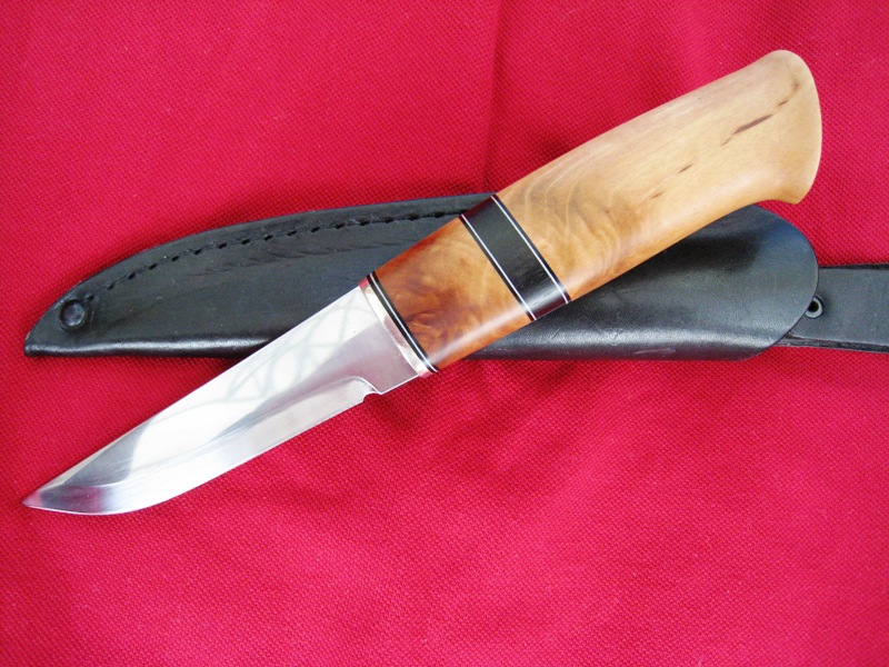

Ну, пока траффик двигается, выложу еще один нож.
Пока я его делал, несколько раз хотел разбить и начать заново. Может и зря сдержался, может быть и надо было. Есть у него некоторые врожденные пороки, которые не позволяют довести форму до кондиции. В итоге, сейчас представляю уже третий вариант - каждый раз снимаю здесь и там, слегка меняю форму... Но, если интерес совсем не угаснет, думаю, будет и четвертый вариант - есть мыслишки... :twisted:
Клинок супер-пупер резучая ржавейка от Ансси 150 мм длинной. Мечь-кладенец по моим личным масштабам. На рукоятке никельсильвер, акация, фибра, пин, рог оленя не северного. Пропитка маслом для полка и Данишем.
Кстати, нож называется "Рыбка" - да, я вас обманул, у меня два ножа с названием. Этот нож, действительно, напоминает что-то морское. Отстойная фотка этого не передает, но отполированный рог дает переходы и отлив чего-то кальмарного. Пин как глаз, коронка рога - как хвост. Вот вам и рыбка. С названиями я не очень, но без названия фотка этого ножа (его первой версии :? - но хорошая фотка, не то что эта!) не попала бы в календарь форума zadi.ru за 2009 год! :mrgreen:
В общем, вот отстойные фотки:

Отличные ножи. Пламенный и Рыбка больше понравились. Но Пламенный вообще просто отпад, вне конкуренции.

Флэйм - расплавление моцка! Очень понравился .(уже имею мысль воспроизвести ) Остальные тоже классные !

"Пламя" самый зачётный.А "Рыбку" помню.Я даже по ней коментарий писАл на Зади.ру.
Фин в стиле Дениса-Зади,насколько я помню,он любит делать прямые,овальные в сечении рукояти.
Ну да, старые знакомые. :D
По фину, действительно, в итоге дерева оставалось только на вот такую бочкообразную рукоять. Она немного отличается от того, что делает Денис - у него рукояти как бы более тонкие, а эта в итоге ближе к традиционному эллипсу. Но это просто из-за размеров рукояти - она и так небольшая. Но, кстати, со временем я осознал свои ошибки - в частности, помню, Денис как-то сказал, что все, с его точки зрения, делают рукояти слишком толстыми. Мне тогда казалось, что это не так. А теперь вот пошел, и все рукояти ободрал - снял в толщину процентов по 30 с каждой. Теперь они больше не ухватистые - они очень удобные! :mrgreen:
В общем, спасибо Денису за позитивный пример!

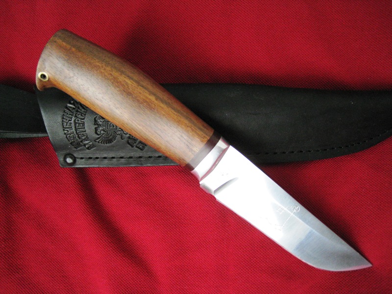

СообщениеДобавлено: Пт мар 19, 2010 16:56

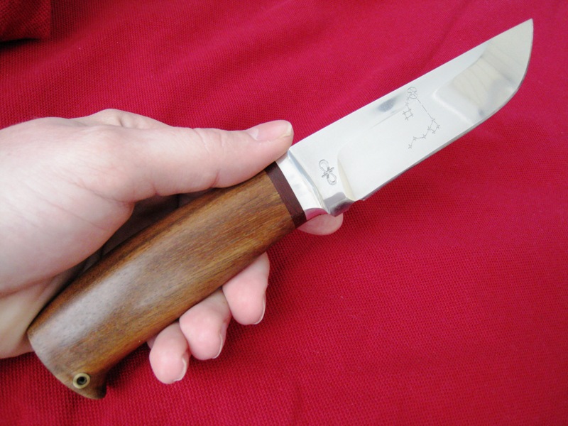

В общем, работа над "Рыбкой" не особенно укрепила меня в уверенности, что я могу делать удобные рукояти именно той формы, как я их задумываю. С "Рыбкой", правда, были проблемы из-за кости - не совсем точно ее расположил, вклеил, и вот - уже трудно играть с формой, есть ограничения, через которые не перешагнешь!
Я тогда решил потренироваться на котятах. Дешевые материалы, несерьезное отношение. Клин Канканпаа (название где-то в этом духе) углеродка, 140х28х3, который я по наитию "оттюнинховал" а-ля Боуи, кусок эбонита с Юноны (так себе качество - это видно), и кусок березовой сувели, которую мне в придачу к корелке дали с комментарием, типа: "а, это сувель - так, ничего интересного". Добавил только кусочков фибры и в путь.
Мне, кстати, тогда в душу запал один из фикседов Боба Люма - оттуда такой больстер вышел. Кстати, нож не холодный - не подумайте. Нижний выступ 4 мм, верхний 2 мм - проверено собственоручно штангенциркулем 8) . Я чту уголовный кодекс и сам на себя стучать не стану - не подумайте! :mrgreen:
В общем, вот фотки (нож после последней переделки):

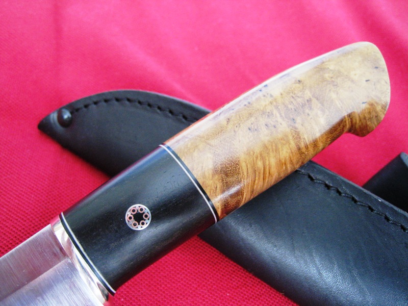

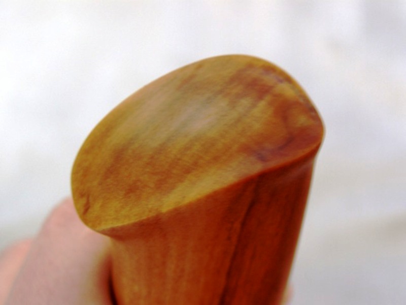

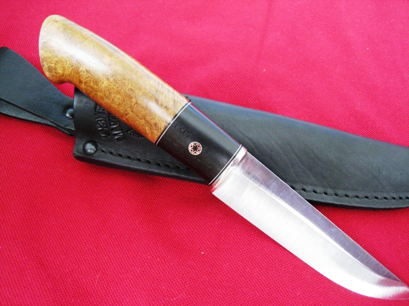

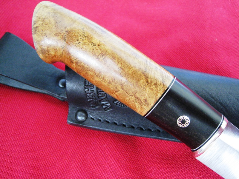

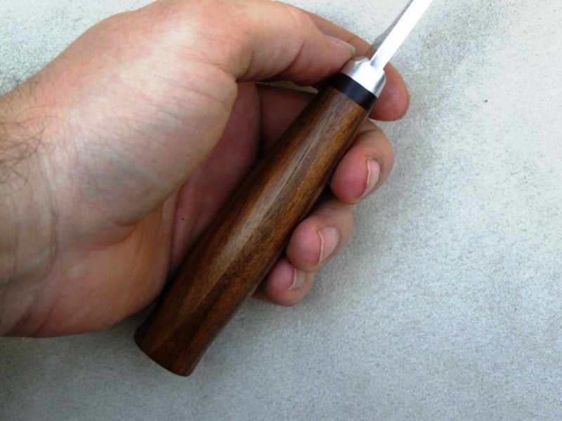

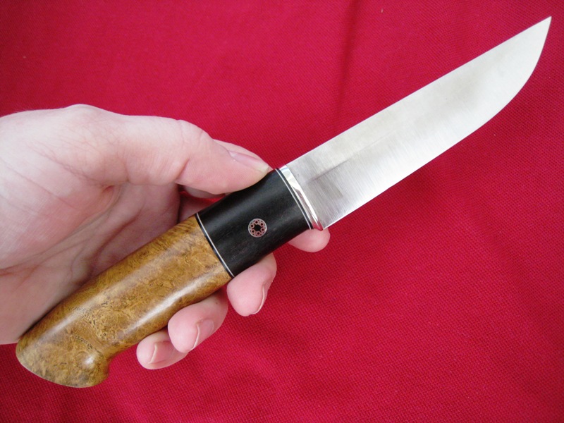

Как вы сами можете судить по колличеству фоток в предыдущем посте, мой эксперимент с Боуи мне принес некоторое удовлетворение. Хотя, когда я закончил его в первый раз, он был несколько другим - но все-равно, меня порадовал и вселил уверенность.
Так что на следующий нож я решил попробовать что-то более солидное. Клинок от Ансси 125 пошел в дело. А к нему больстер из никельсильвера, черное дерево, кап акации, мозаичные пиры - все навороты.
Кстати, должен отметить, что клинки Ансси имеют довольно широкий хвостовик - что несколько проблематично для создания ножа в таком, русском, скажем, стиле. Но я рискнул. Сейчас, кстати, я решил, что следующий Ансси обязательно получить обрезание по хвостовику - нефиг такую ширину закладывать!
Ну, в общем, сам нож (это после второго или третьего улучшения):

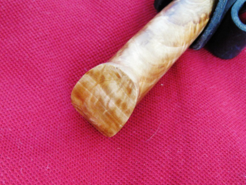

В общем, после того, как я закончил нож с Ансси и акацией в первый раз, он, как можете догадаться, был весьма ухватист :mrgreen: - в общем то, формы были не очень. Это теперь он мне нравится и в руке сидит супер. А тогда было как-то не очень. И в плане улучшений у меня были некоторые сложности - с тем же хвостовиком. В общем, в результате, я опять решил взяться за что-нибудь попроще. У Дениса на zadi.ru была распродажа и мне достался клиночек от Эклунда - вариация длинный, 115 мм. Такой, из очень правильной шведской стальки РВЛ :mrgreen: и непритязательной слесаркой. Ну, под него я пустил переделанный стандартный больстер из никельсильвера, обрезок черного дерева от предыдущего ножа и, доставшуюся по-дешевке с той же распродажи кусок дикой груши. Кстати, древесина груши мне не очень понравилась, если честно. Ну да, заполировать ее можно, но все-равно, она, с моей точки зрения, мягковата и слишком охотно принимает в себя всякую грязь - то есть, работать с ней довольно легко, но, лучше ее потом тонировать...
Ну в общем, поскольку клинок был шведский, то и ножик я решил делать шведский. Кстати, цель была достигнута с первого раза. Нынешняя переделка это, в основном, снятие лишнего жира с боков и брюха.
Короче, вот фотки:

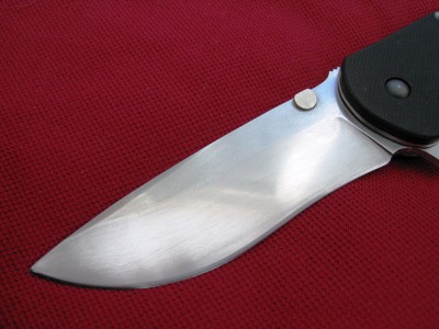

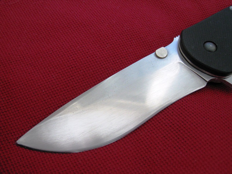

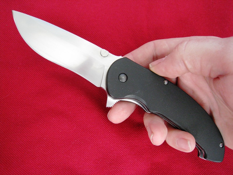

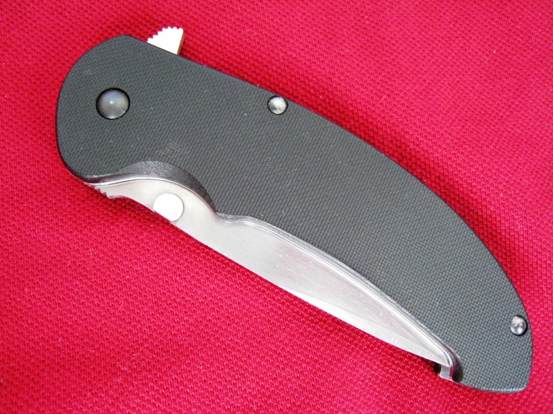

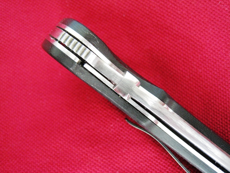

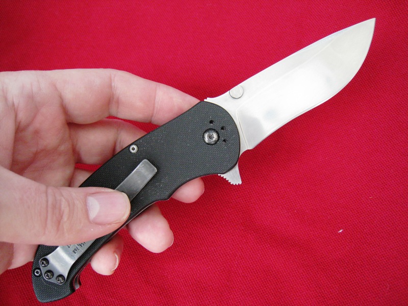

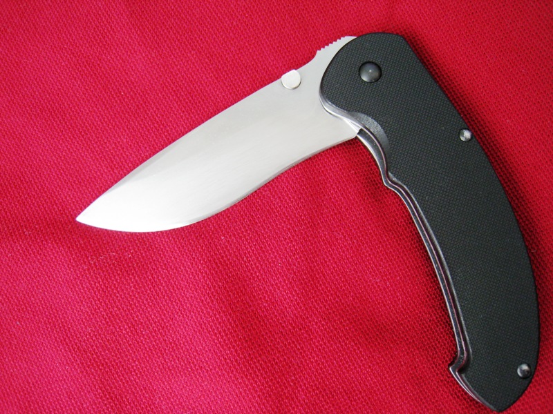

Ну и на десерт - тьюнинх складня.
Купленный мною ножик оказался с дефектом. Ну и поскольку куплен он был мною не в магазине, и возврат не был привлекательной опцией, потому, что дефект был незначителен, и, главное, из-за вечного поиска совершенства, которое рулит каждым настоящим найфоманом - я решил его оттюнинховать...
Прошло время, и час настал. Нож был оттюнинхован. Совсем уж безжалостно не получилось, так как возникли технические ограничения по клинку - там система оказалась со скрытым упорным штырем - это когда клинок вокруг осевого отверстия пропилен, что бы там штырь мог находиться, о который клинок будет упираться в открытом или закрытом состоянии. С этим пришлось считаться. Но, мне кажется, все, что было возможно, или, вернее, все, что было разумно, я постарался сделать.
Выкладываю фотки.
Кто узнает первоисточник - будет молодец!
Подсказка, типа: то был из Кершей с клинком стали VG-10. Ну вот, считай спалился... :mrgreen:

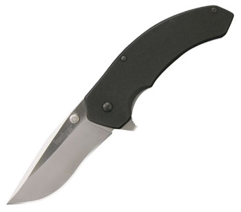

 Заголовок сообщения: Re: Ножи, которые сделал Трейн - дополнено...
СообщениеДобавлено: Сб мар 20, 2010 0:44
От скуки - на все руки. :mrgreen:
Вот первоисточник - Керш Лахар
