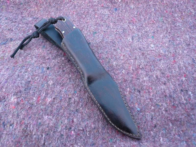

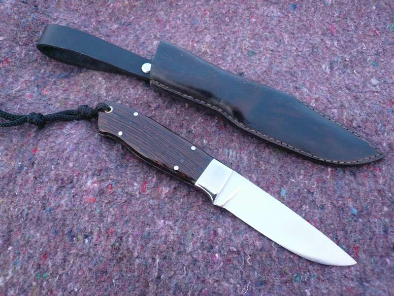

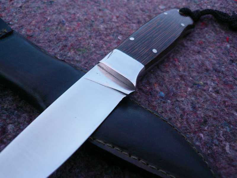

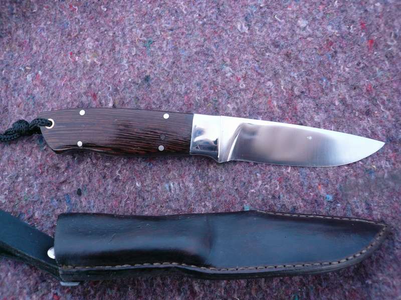

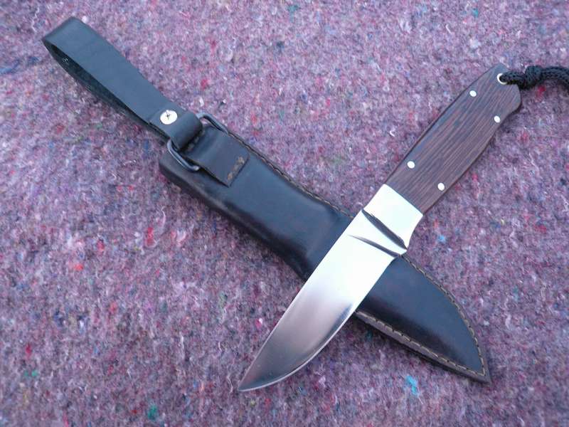

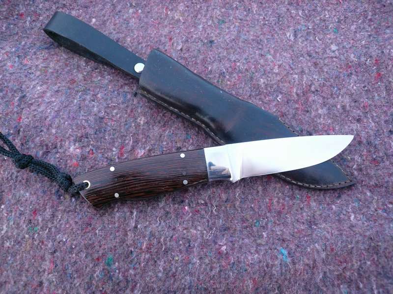

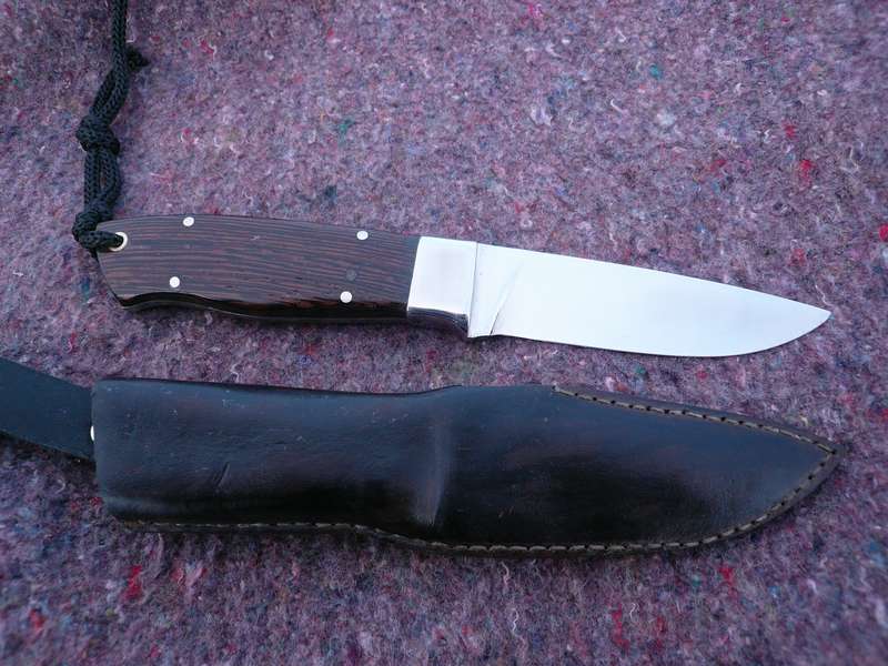

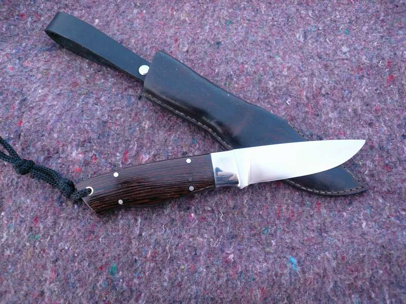

Здоровья всем!
Первый опыт накладного монтажа.Оказалось труднее чем я думал,и поцесс изготовления затянулся,то одно,то другое...
Клинок EnZo Trapperr
Общяя длинна 210 мм - 95 х25х3,6мм
Марка стали: D2,больстер нержавейка,стержни для крепления накладок мельхиор,Венге,масло для полка,тунговое масло,с-шеллак
Ножны кожа,краска,Kiwi Nano

Очень хорошо. А можно фотку рукояти со стороны спинки, чтобы оценить качество монтажа?
 Заголовок сообщения: Re: EnzoWenge
СообщениеДобавлено: Сб мар 06, 2010 0:09
А как клинок в работе? Давно посматриваю на него.
Ges
к сожалению нет такой,сделаю выложу 8)

Смотрится очень приятно и дерево на рукояти по моему в тему. Думаю светлое смотрелось бы хуже. ИМХО.

Согласен, цвет удачный. Размер тоже :) Хорошо вышло.
СообщениеДобавлено: Сб мар 06, 2010 11:41
Энзо хотел примерно полгода, переписывался с Денисом (у него их временно не было в наличии). Но после приобретения эксклюзивного Крепыша отлегло :D
СообщениеДобавлено: Сб мар 06, 2010 11:44
Всё, всё хорошо. Вот тока на моё ИМХО - штифты очень близко к краю.
СообщениеДобавлено: Сб мар 06, 2010 11:45
Хороший режик. тока рукоять с острыми углами,как мне кажется не очень удобно будет.
В заготовке отверстия под штифты близко к краям. Это такая особенность заготовок Энзо
СообщениеДобавлено: Сб мар 06, 2010 11:52
но ведь есть три штуки посредине

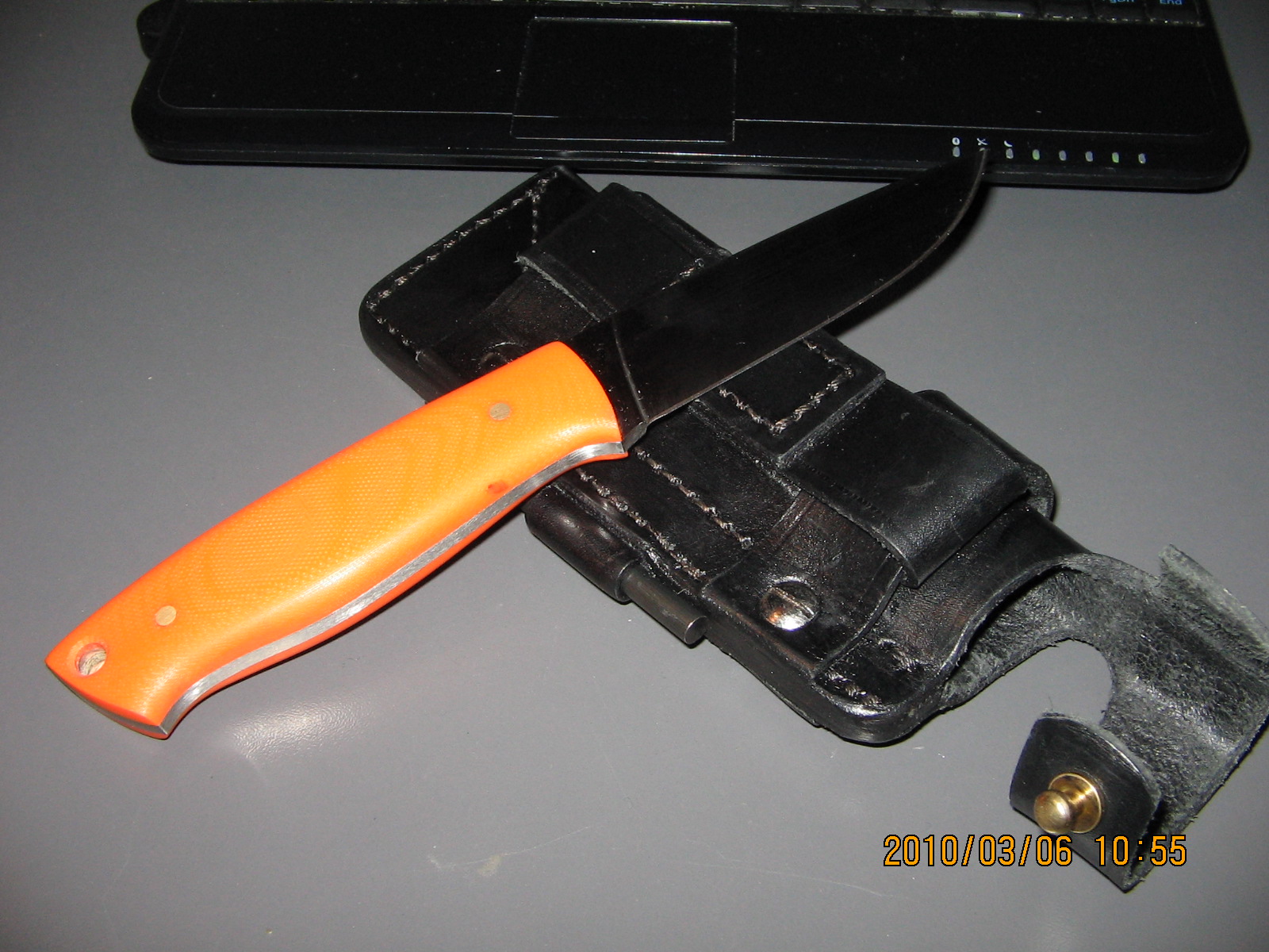

А вот мой Ензо с горизонтальными ножнами от "Самолета"
IMG_6586.JPG [ 523.33 КБ | Просмотров: 12271 ]
IMG_6587.JPG [ 671.73 КБ | Просмотров: 12271 ]
IMG_6588.JPG [ 475.22 КБ | Просмотров: 12271 ]

Да. Но почему-то многие ставят крепление именно впритык к краям. Я ещё 2 других ножа с такими креплениями видел.
СообщениеДобавлено: Сб мар 06, 2010 13:38
Нож получился симпатичный и аккуратный.
Единственно, ручка с острыми краями, думаю более округлая, эргономичней сядит в руку.

кузявый ножик. мне глянулся. 4 тонких клепки один фиг надежней чем 2 толстых. поддерживаю владельца.
СообщениеДобавлено: Сб мар 06, 2010 15:36
Рукоятка квадратная вроде, все остальное нравится. А кроме четырех штивтов накладки чем нибудь закреплены?
СообщениеДобавлено: Сб мар 06, 2010 16:33
Весьма достойная работа. Правильно что рукоять не сделали толстой - более современно. Штифты и их расположение понравились. Чем обрабатывали поверхность?
СообщениеДобавлено: Вс мар 07, 2010 0:22
Поксипол
СообщениеДобавлено: Пн мар 08, 2010 13:29
И нож и ножны здоровские. И притины не желтые - это плюс! :D
Грани не критично, они же не острые. Если не строгать часами палочки мокрыми руками - мозолей никаких не будет.
Ножны со вкладышем? И хотелось бы фото ножен со стороны устья...В смысле чем шов защищен от РК.
Некоторые претензии к фото: фотки малоинформативные и повторяющиеся. Рукоять делали вы, а ее почти не разглядеть. Надо бы и со стороны пяты и спинки, и перспективу, и покрупнее место соединения с притинами, и ножны со стороны подвеса и устья. При том же количестве фотографий мы бы увидели гораздо больше. :) Фотографировали на улице? Снежинки в тему, но света мало.. :D
