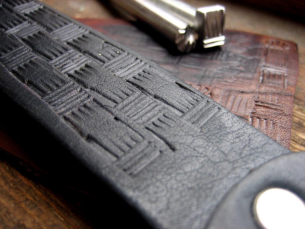

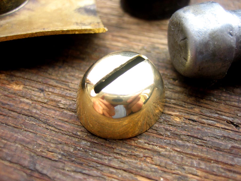

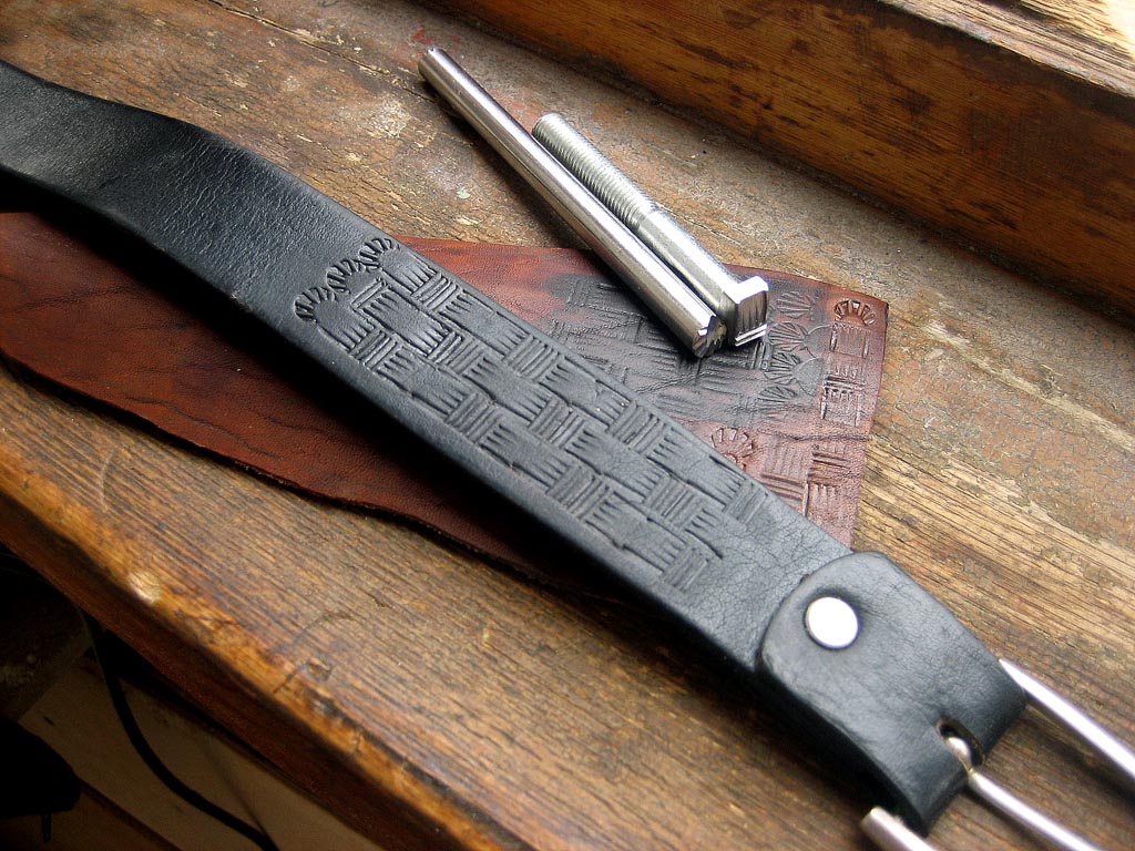

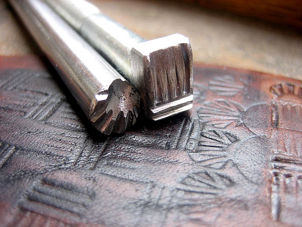

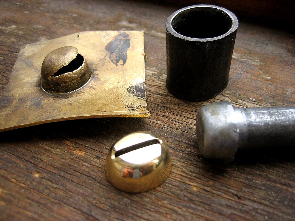

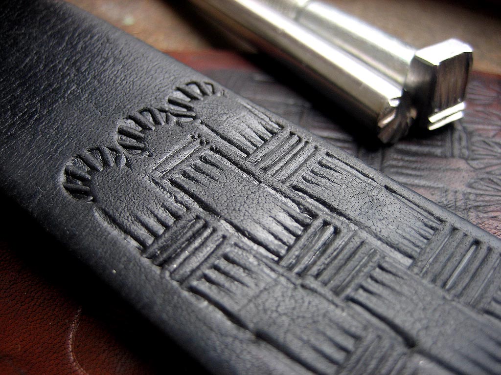

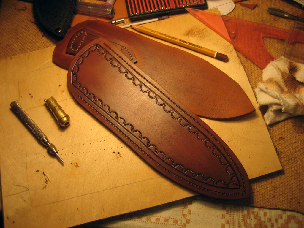

Пользуясь возникшей паузой в строительстве ножиков попробовал сделать штампы для тиснения и оковку.
теперь хочу сделать то,куда это можно впендюрить без ущерба эстетическим канонам.

Смачивал ацетоном кожу.
Оковка подходит по маленькие Моры,цель была- просто отработать технологию штамповки.

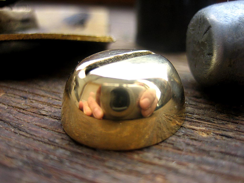

Латунь грел на электрической плитке и мазал маслом,но все равно первая штамповка порвалась,видимо из за слишком маленького зазора между пуансоном и матрицей.
На счет высокой цены....есть мысль сделать штамп путем электрохимического травления,тогда сложность рисунка будет любой,лазерно-утюжный метод это сила.

А в чем проблема то? две последовательные матрицы( одна побольше другая поменьше),нагрев,масло и тюк-тюк молоточком....вытянется такая глубина из листка 2мм я думаю.
Мне самому,что то лениво штампы делать, пока ещё не настолько невтерпеж, может попрошу,чтобы на какой нибудь празник подарили :mrgreen: А латунь может порвалась из за того что подостыла,... и кстати масло зачем непонял?оно как раз и охладило латунь.

Масло для смазки'c )) на ВАЗе так штампуют кузовщину,детали все промасленые.Хотя в принципе не обязательно наверно

Я думаю, что масло лишнее, а вот максимальный нагрев в домашних условиях, хорошо...я и сам иной раз так косяки мелкие на больстерах исправляю при подгонке клинка. :mrgreen:

Кто-то из украинских товарищей в свое время публиковал материал по изготовлению оковок. По-моему, это был Сергей ака Smix. Ну там одним из ключевых моментов был периодический отжиг латуни для снятия напряжений. Через несколько ударов отжигать латунь в открытом пламени - латунь мягчает и не взникают проблемы с трещинами.

А какова толщина латунной заготовки? А то у меня 2 тарелки от ударной установки есть убитые (треш муз молодость), там толщина 1,2мм... Вот думаю оковки делать из нее, но толщина смущает! Не тонковато ли мне будет?
нормально будет если не очень глубокую хотите

Corg_KND писал(а):
Вопрос по ацетону, кожу не портит?
краску снимает,с ремня по крайней мере,он крашеный.
с чепраком ничего не случается,чуть блеск пропадает,но потом все равно кремом покрывать.
Кстати спиртом тоже можно размачивать,а можно вообще насухую ....не все попробовал еще.

В идеале,лучше спирт, ацетон и вредней и испарение быстрей,я ацетоном пользуюсь,когда ножны шью, от воды кожа грубеет и трескается если в чистом виде,для тиснения не подходит.

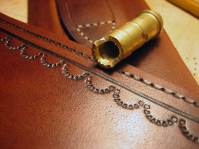

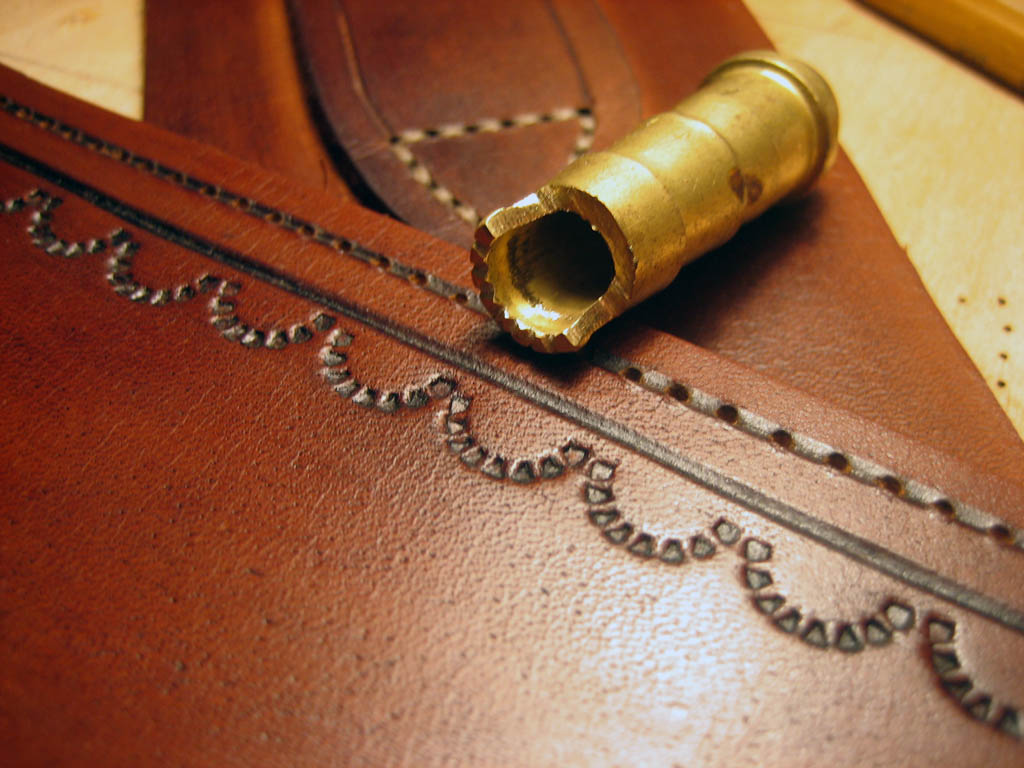

Еще к теме самодельных штампов( кстате кто знает что это за фигня латунная? мне очень понравилось,надо еще прикупить,токо не знаю что спрашивать)
Изображение 002.jpg [ 147.81 КБ | Просмотров: 15020 ]
Изображение 004.jpg [ 155.7 КБ | Просмотров: 15020 ]
