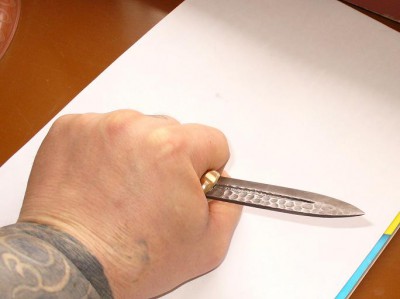

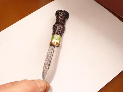

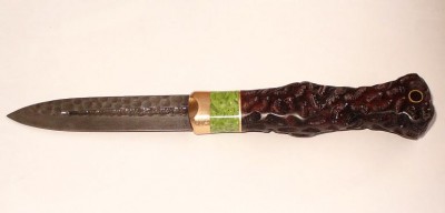

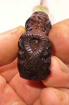

Вот состругал очередной ножик, ещё правда масло не досох и ножен нету,......
Клинок углеродка,эл.хим.травление солью,85х18х2,5+хвостовик 90,больстер-бронза,поставка-кореан,рукоять-палисандр.общая длинна рукояти 105мм,весь 190мм
Каска надета, готов к тамбуреткам :mrgreen:

Такая изящная вещица просит двухстороннюю заточку.
 Заголовок сообщения: Re: Малышъ
СообщениеДобавлено: Ср мар 31, 2010 13:40
Низзя двусторонюю. Будет ХО.
Саша, что-то затянулся у тебя период эпидемии оспы. :mrgreen:
Кориановая вставка несколько режет глаз

Если с корианом, то я бы (сугубо-лично ИМХО): бронзу бы убрал, кориан взял бы цвета серого гранита и ограничил бы его двумя тонкими (0,8-1,0 мм) латунными вставками.

Нормальный малышок. Резьба как всегда на уровне. А вот насчет кореана соглашусь с Николаичем. ИМХО потемнее надо было и не зелёный.

По мне так маловат клинышек. И кориан не в тему, да 8)

Скажу честно, мне этот ножик самому очень нравится,в руке он сидит великоллепно,сочетание цветовой гаммы, мне нравится, у меня зелёный цвет, самый любимый, за ямы можете ругать, можете нет, но зато он не простой гладкий и серый, как наша жизнь...табуреток я хотел увидеть, за другое, но все так уцепились за дизайн, что незаметили другово....

На второй фотографии мне показалось что щель под клин в больстере прорезана не симметрично...

Нет, Андрей, щель симметрична, смотрите лучше,..... мне интересно я его что один вижу.

Мне очень понравился ваш "доисторический" малыш. Смотрелся очень стильно, как и другие работы. Но сейчас мне кажется, вы увлеклись данным способом подготовки клинков. Не надо превращаться в мастера одного приёма. Порадуйте нас работами в другом стиле. С уважением, Вячеслав.

А темлячная ,чё не трубка чтоли,с двух сторон по колечку ? :( Фота с раскрытой ладонью об етом гутарит . :P ,,Прикольный ,, режик .Маленький ,да удаленький ,и с односторонней заточкой ,чтоб по правилам :mrgreen:

Трубка темляковая 6мм, 1мм толщина стенок, сквозная. :D

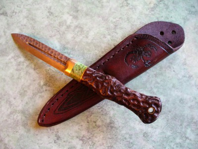

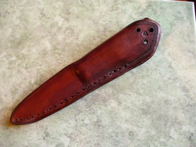

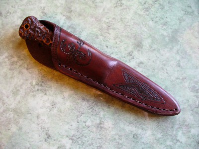

Вот и наконец ножны сделал.

как всегда респектно.
