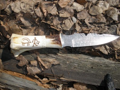

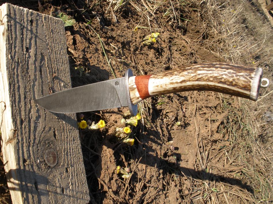

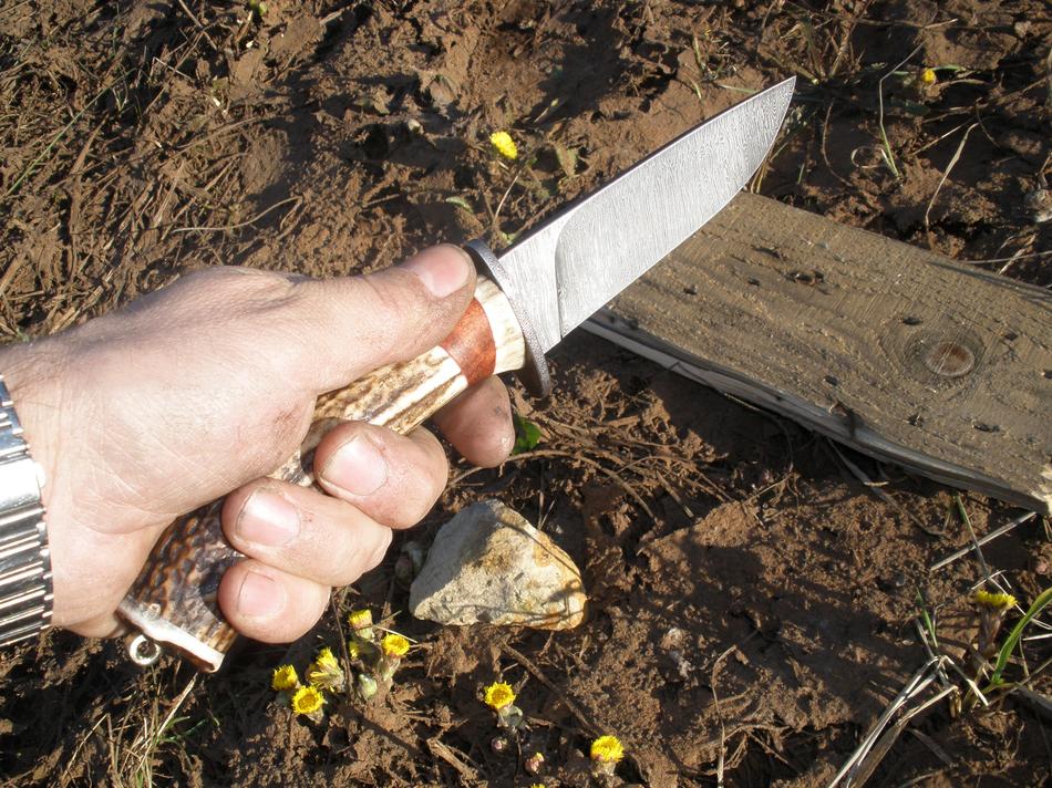

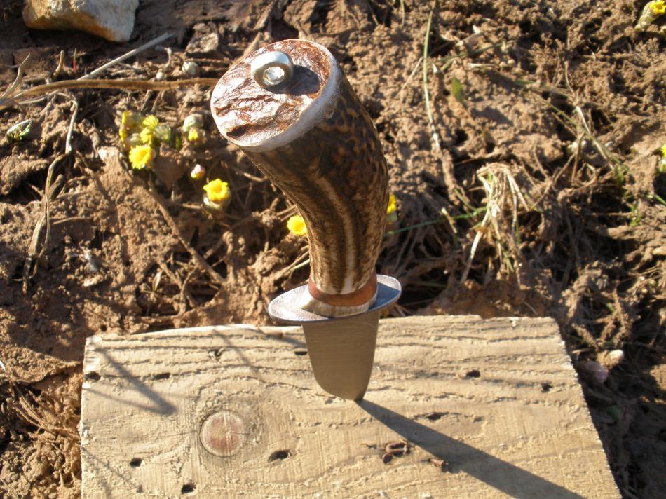

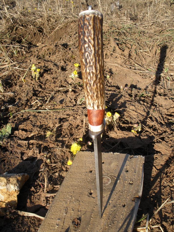

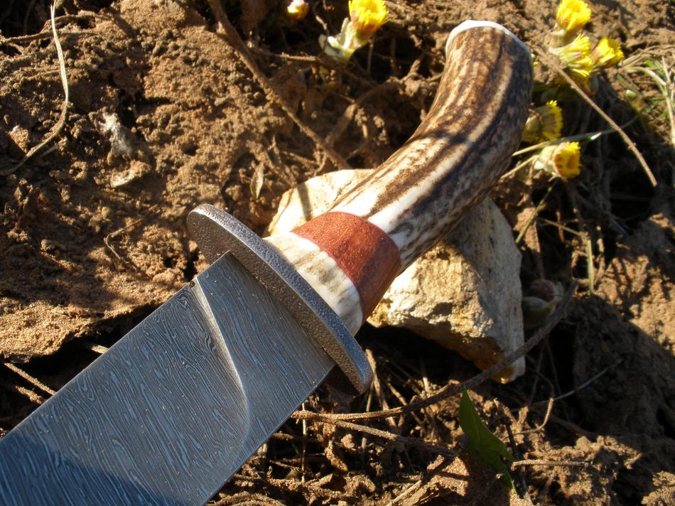

Решил поработать маленько с роговыми рукоятями ,благо и заказчик не против .Клинок Федотова ,дамасск,больстерок -прижжёная нержа,проставочка мербау,ну и основа рог оленя.Монтаж -сквозной на винт ( темлячник )Размеры ,да обычные размеры ,толщина клинка и упор могут его (нож) притащить к УК,но если нет желания бодаться с законом ,то можно и сточить упор,но это будет уже другой нож.

Рог подобран удачно и просверлено ловко. Проставка не глянется и гарда двухсторонняя тоже. ИМХО.
 Заголовок сообщения: Re: Рогатые ( ножи )
СообщениеДобавлено: Сб апр 10, 2010 11:57
По мне так гарда как раз в тему, но хо, а вот проставка лишняя, эт точно, или даже может и не лишняя, если убрать рог у гарды, то наверно лучше будет и проставка выглядеть. А вообще ножик удачный.

Да, проставка не смотрится. Она поставлена была, потому что длины рога не хватило?
СообщениеДобавлено: Сб апр 10, 2010 22:21

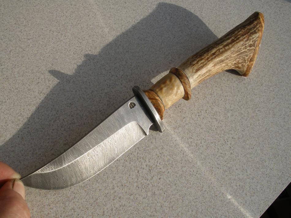

Длины рога было с излишком .Вставка была сделана для плавности переходов от вытянутой гарды к круглому сечению середины рукояти ,наверно было лучше сделать как на предыдущем ноже ,из берёзового капа

Цветовое решение лучше.

Вопрос? А какое отверстие внутри,какого диаметра ?
СообщениеДобавлено: Вс апр 11, 2010 19:14
Внутри рога просверлено 10-ти мм отверстие ,сквозное ,под наклоном.Все полости плотно залиты эпоксой .

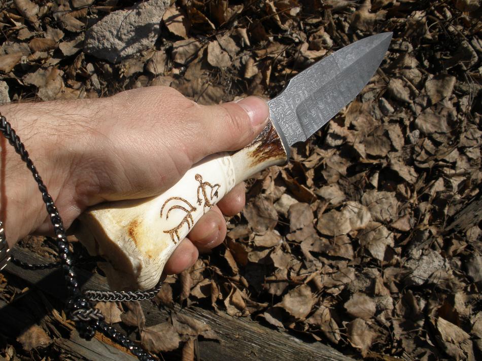

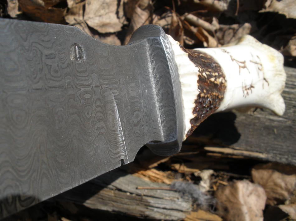

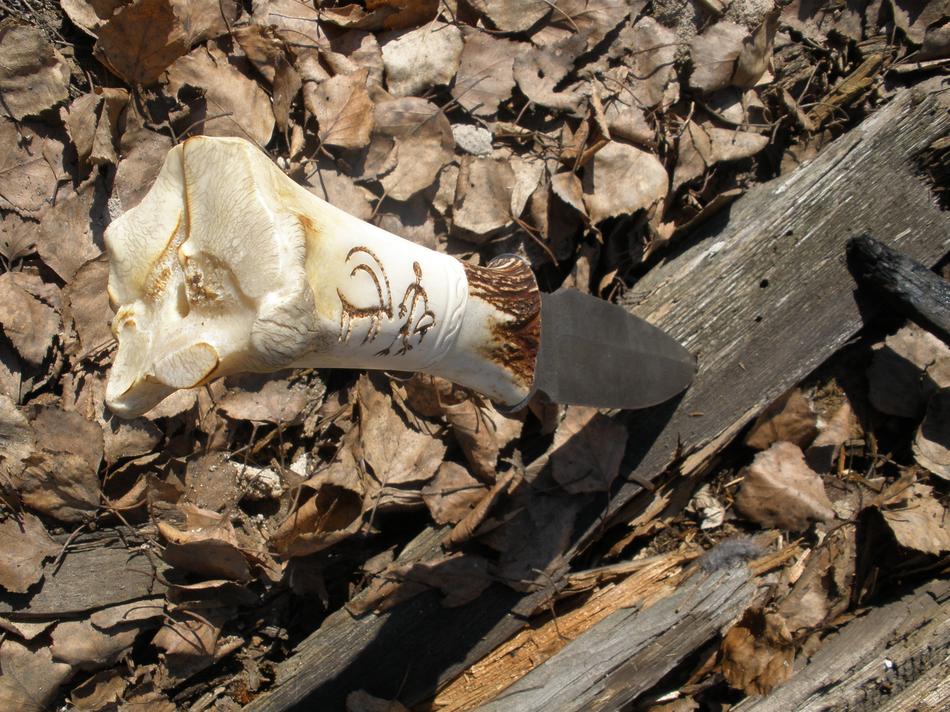

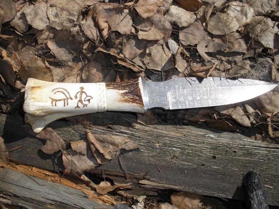

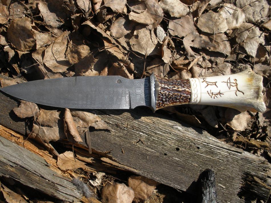

Народился вот такой ,,древний,,

Ножек то вобщем прикольный вышел , но, :wink: ........дальше писать не буду, просто понаблюдаю.
СообщениеДобавлено: Ср апр 14, 2010 19:25
Ну вот ,а народ наверное думает приблизительно в том же направлении : Вот сейчас А.В. скажет и мы тоже отметимся. Тогда я.Клинок из мастерской Федотова ,,Тайга,,серийная,больстер дамаск(от них же ),рог оленя,кость невинноубиенной крупнорогатой животИны (честно отнята в неравном бою с бездомными дворнягами),рисунки потырены с просторов нета,бормашиной углублены,затем выжжены.Закарнаублено вусмерть.
СообщениеДобавлено: Чт апр 15, 2010 0:15
:mrgreen: А, чего я то, можно подумать больше тему никто не смотрел :wink: я ж написал,ножик интересный, а "но"-это типа , про концепцию, что придумывать надо лучше, а так сразу про ножик ДД вспомнилось, вот возьмём например, из тойже серии нож Артёма- Бамбра11, взял и выдумал оригинальную идейку_молодец, а так всё хорошо, но оригинальность потеряна.Не вижу вас, в этом ноже, кроме дамасска, куда делись оригинальные линии восхитительных форм, прежних работ....вот...собственно что и было,в том "НО" в прошлом сообщении.
Тоесть подводя заключение.....в двух словах "-Ассоциации, портят концепцию."А всё равно,ножик хороший.
СообщениеДобавлено: Чт апр 15, 2010 0:54
Клинки такие не понимаю, поэтому тута пропущу... Рукоять нравится всем кроме навершия. Навершия просто не понял.
СообщениеДобавлено: Чт апр 15, 2010 6:33
Навершие какое было у мосла ,такое и осталось .Это ,так сказать ,проба альтернатива роговой короне.Насчёт неоригинальности данного ножа (последняя подборка фот) -тихо не согласен.Нас всех здесь роднит одно общее-материалы .Металл+дерево(кость)+крайне редко камень.По моему на этом концепция и закончена .Дизайн разный ,как формы и отделка мелочей .Кругом имхо.Мне важно Ваше мнение.
