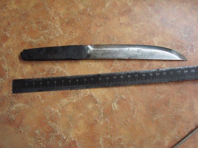

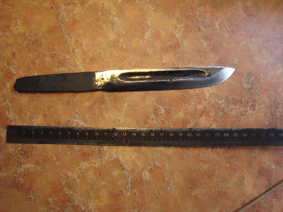

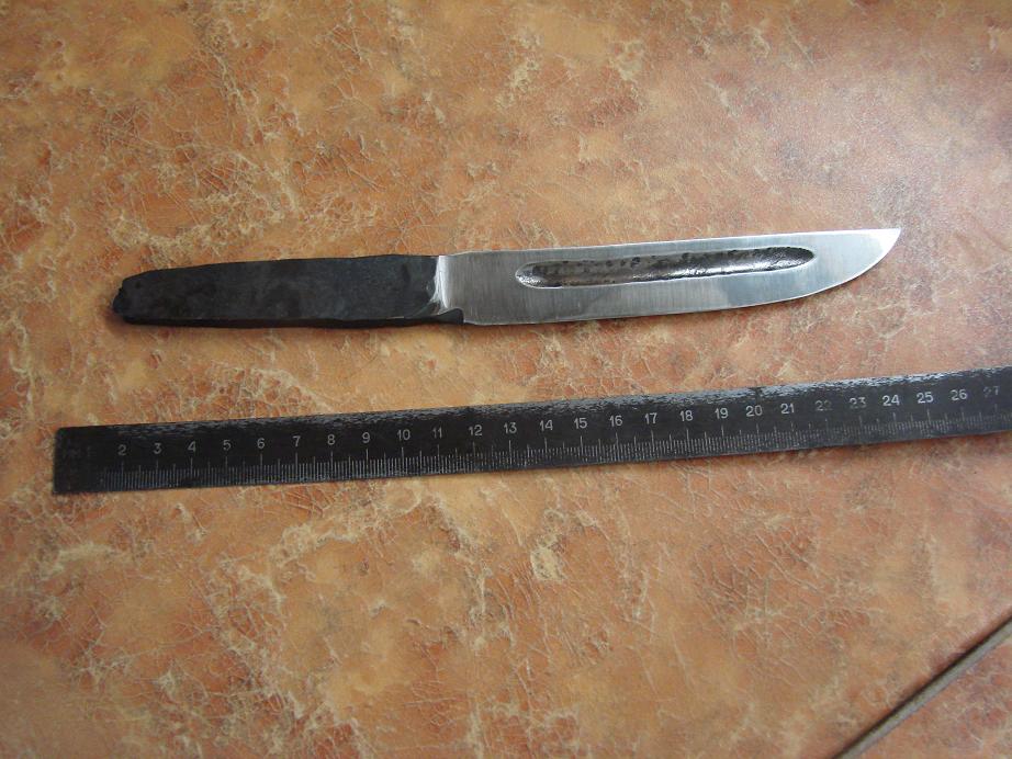

Привет Всем!Вот просили заготовку для якута сделать.Х12МФ молоток и чуть слесарки.Подвод примерно 0,3
DSC04148.JPG [ 123.03 КБ | Просмотров: 7806 ]
DSC04149.JPG [ 130.58 КБ | Просмотров: 7806 ]

А спуск с одной стороны - так и задумывалось?

Якуты я пока не понимаю. Причем, давно уже. В чем их прикол, Дим? в стамеске?

СообщениеДобавлено: Ср апр 07, 2010 19:34
Так он же для левши. И дол разве с этой стороны,если под левшу?
 Заголовок сообщения: Re: заготовка
СообщениеДобавлено: Ср апр 07, 2010 19:38
Не угадал :wink: при резе от себя дол с верху :D

СообщениеДобавлено: Ср апр 07, 2010 19:44
Так он такой должен быть - спуск со стороны дола.
Я тоже не совсем понимаю,вот заказчик появится раскажет что к чему.У этого прикол в том что твердость примерно ровна напильнику. :wink:

Якуты это вешь, делал пару штук. (Зимой на рыбалке сало режет в лёт :wink: )
Заготовка прелесть и правильная.
СообщениеДобавлено: Ср апр 07, 2010 20:35

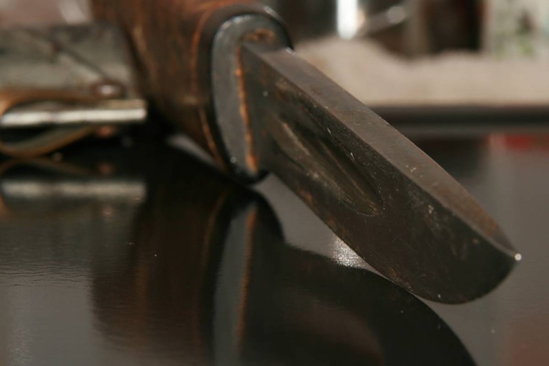

Странно,обычно спуск и дол по разные стороны...

СообщениеДобавлено: Ср апр 07, 2010 20:48
При таком раскладе,страгая клинок будет зарываться в материал. :roll:

СообщениеДобавлено: Ср апр 07, 2010 20:54
Ну если ошибся :oops: то в печку,другой выстукаю,но тогда не совсе понимаю как формировать дол и спуск с разных сторон при одной плоской с минимумом слесарки :roll: надо тренироваться :| это круче джамбуя :D
Почитал инет,завтра буду учиться :D

СообщениеДобавлено: Ср апр 07, 2010 23:57
Не,только в печку,нагреть до 1200 и перебить спуск :D на пару мм уже станет и следы от молотка появятся :wink:
СообщениеДобавлено: Чт апр 08, 2010 12:51
Якуты они народ загадочный их сразу не поймёшь. :)
Главный стратегический замысел якутов,это возможность легко отрезать ультратонкий слой строганины и вточностикактебенадо строгание древесины.

СообщениеДобавлено: Чт апр 08, 2010 15:56
Почитал про якутские ножи еще раз. Еще раз не проникся :D , но уверен точно: заготовка от ДД правильная получилась, не надо её переделывать. Дол слева, дол справа-фигня. Это русские тут проникли, правильно. У первых якутов долов совсем не было

СообщениеДобавлено: Чт апр 08, 2010 18:25

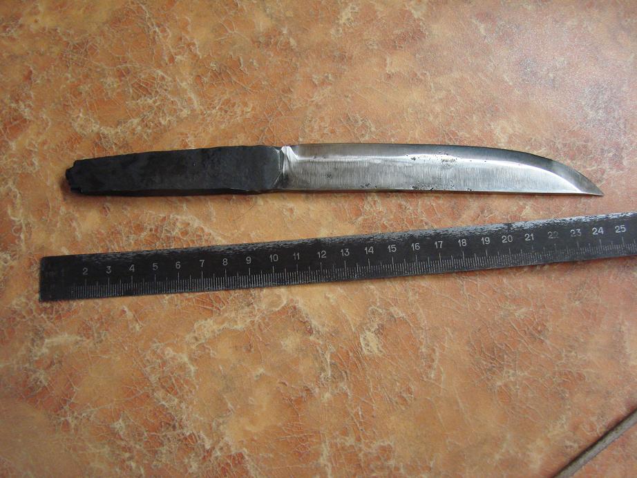

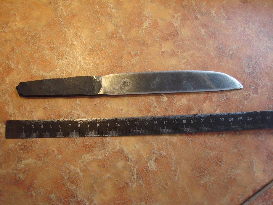

День второй заготовка таже :D немного видоизменил :wink:
DSC04150.JPG [ 114.23 КБ | Просмотров: 7646 ]
DSC04151.JPG [ 119.31 КБ | Просмотров: 7646 ]

СообщениеДобавлено: Чт апр 08, 2010 18:28
И сделать это, не снимая толстой меховой рукавицы, ибо руки мёрзнут... :D Отсюда и клинок, и форма рукояти.

СообщениеДобавлено: Чт апр 08, 2010 18:41

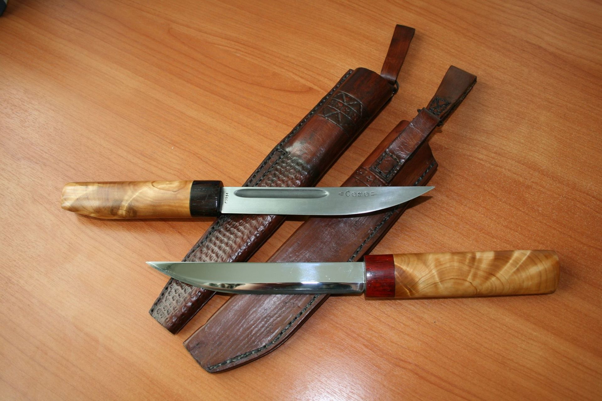

Во! Другое дело :D То что спуск и дол на разных сторонах, это ведь логически объяснимо, точат , точат и до дола не достают :wink: , а то что на разные стороны бывают, это тоже обосновано либо леворукостью, либо страганием строганины,сверху вниз в подвешеном состоянии.

Ну всё камрады,давайте завидуйте мне. :P
Сталь Х12МФ,твёрдость 60 ед,двойная ручная ковка.Кости будет рубить аки меч булатный. :)

СообщениеДобавлено: Чт апр 08, 2010 19:26
Ну при такой твердости для рубки костей Х12МФ хрубковата я думаю,хотя на латунном прутке РК тест прошла :wink:
