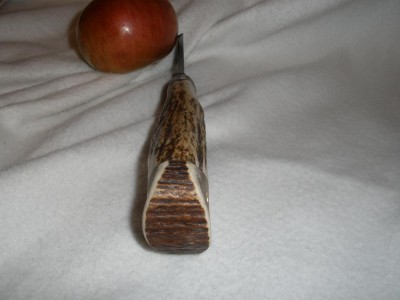

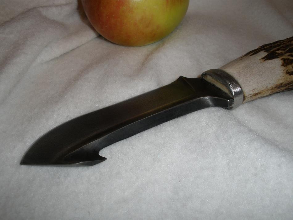

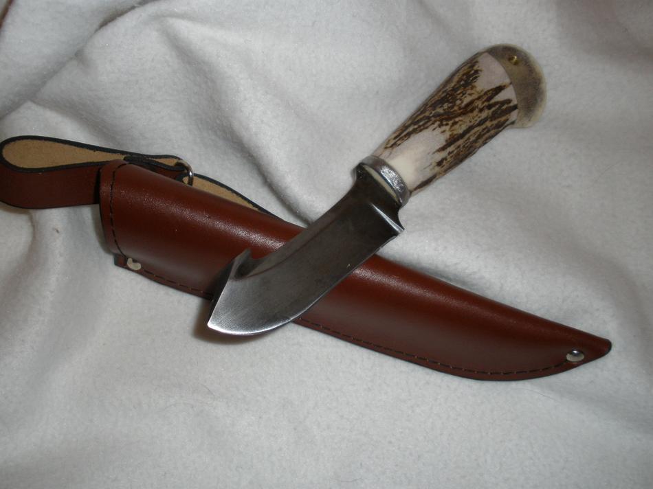

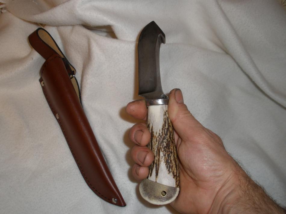

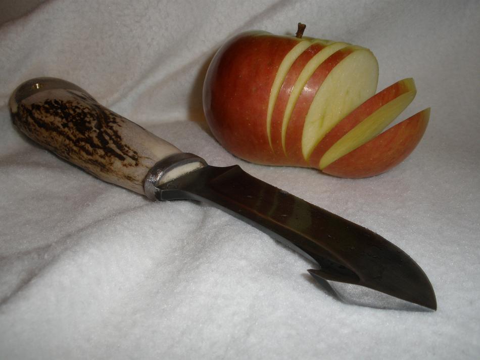

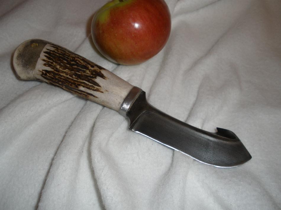

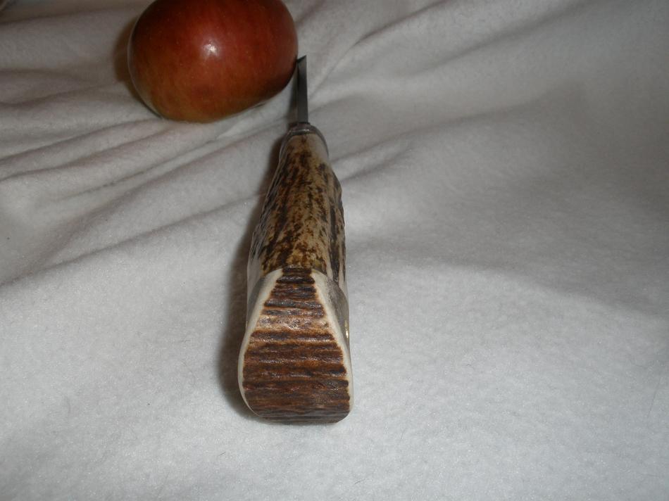

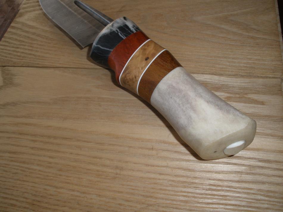

Задумалось мне попробоваться в изготовлении шкуросъёмничка с зазубристым обушком .И претворяем в жисть сие .Из ранее приобретённого взял У7 готовый клин, переслесарил его, до необходимых рОзмеров, добавил кусик рогалика, ну и заодно колечко из нержи. Такая мелочь как трубочка от антэнны-не считается .Монтаж-втыкушка на ЭДП, задняя часть рога вклеена на ,,Столяр-ПВА,, Покрыто на горячую карнаубским воском ,клин потравлен азоточкой .Ножны простые ,без закидонов. Рукоять 115*25*45 рог оленя, клинок 97*35*4 У7
P2150659-1.JPG [ 60.03 КБ | Просмотров: 11377 ]
P2150660-2.JPG [ 59.75 КБ | Просмотров: 11377 ]
P2150665-3.JPG [ 60.12 КБ | Просмотров: 11377 ]
P2150669-4.JPG [ 62.68 КБ | Просмотров: 11377 ]
P2150677-5.JPG [ 60.56 КБ | Просмотров: 11377 ]
P2150680-6.JPG [ 59.31 КБ | Просмотров: 11377 ]

На нижней фотке ножик прикольно смотрится, а на второй ,уж невзыщите, кривоват....по фото кажется что клинок немного влево отклоняется, надеюсь это не так....и вопрос, тыльник то со штифтами, или чисто на клею? В целом нож понравился, тока ножны к нему другие бы и в тыльник вместо латуневой трубки , из нержавейки, гармоничней былоб. Эх, завидую вашим запасам :D

Интересный нож получился, необычный. А вот ножны, на мой взгляд, простоваты для него...

Вы правы насчёт кривизны рукояти ,это так .Просто трудно подобрать рог и по диаметру и по плотности подходящий под требуемое ,поставил что оказалось наилучшим .Оно же оказалось с небольшой кривизной ,но я считаю что это не относится к недостаткам ..... Задник приклеен на ровную поверхность ,без штифтов .Перед этой склейкой пробовал так же склеенные рогалики разбить -не получилось ,раскололись после очень точного сильного 3-го удара.... Даже мне он кажется специфичным ,этот шкуродёр !Про ножны - входит нож в них плотно ,зубом не цепляет .

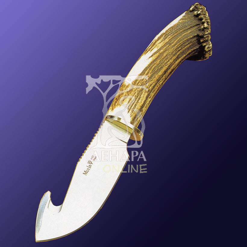

Отлично! У самого похожий самодел,что ручка немного не симметрична-это придаёт самобытность ножу :wink: Ножны позабубенистей нужно,и ещё совеnпо удобству шкуродёрства-конец клинка по круче свести,как на buck или muela,например
u-viper-11s.jpg [ 66.13 КБ | Просмотров: 11359 ]

По поводу удобства по предназначению ножа ничего не могу внятного сообщить ,так как не являюсь охотником ,и ни разу ни с кого skin не сымал (только словесно,в перепалках с женой) Вероятно можно и поправить кончик клинка,но уже на следующих моделях .А вот зуб оказался зело цеплючий ,режет кожу (такую как на ножнах) как два пальца об асфальт .На следующий попытаюсь попробовать более качественную железяку,а то ржавейка мне ,,не айс,,

новодел в руки и на кухню - потрошить яблоко! :D
 Заголовок сообщения: Re: Зубастик
СообщениеДобавлено: Вт фев 23, 2010 18:34
Чёт про яблоskin я и не подумал :roll: Пойду и замочкалю яво ,на крюк попробую.А если сорвётся -контрольным ударом тяжёлой рукояти в тычинку... :twisted:

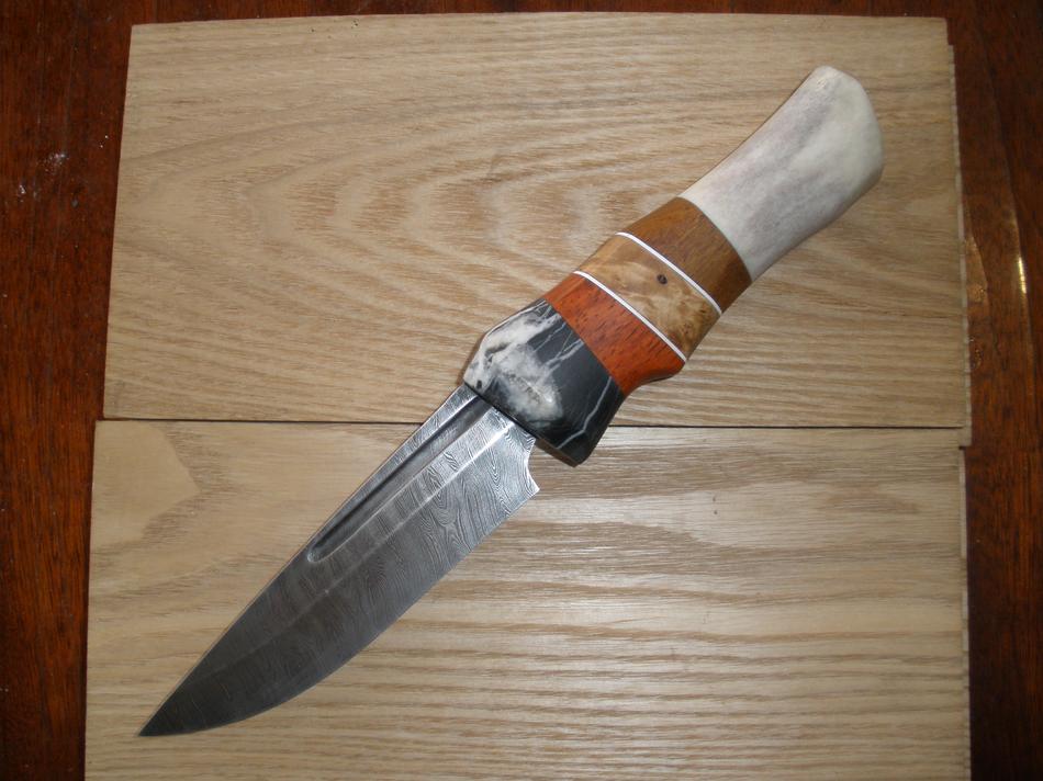

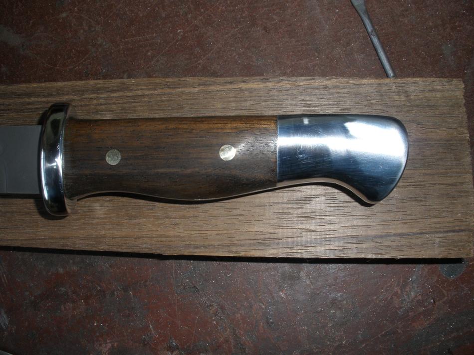

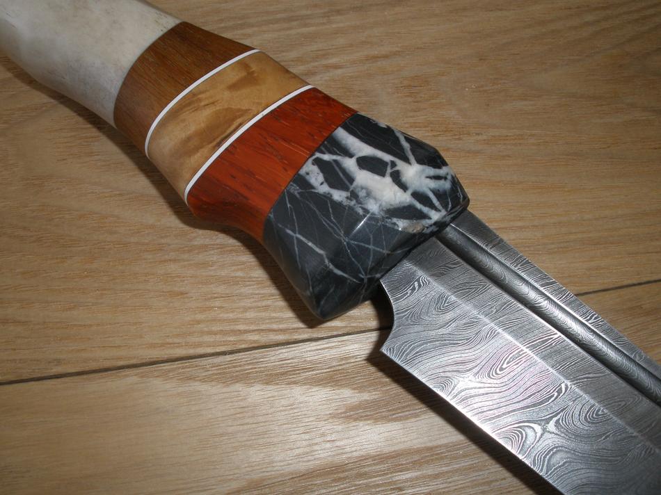

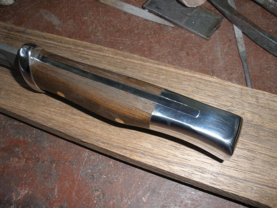

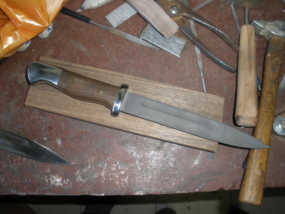

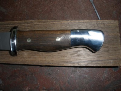

Прицеплю к старой теме пару новых страшилок .Военизированный был давненько,по заказу.А с камушком (гранитом) недавний,на этой неделе докончил.
P1250504-.JPG [ 99.28 КБ | Просмотров: 10789 ]
P1250507-.JPG [ 96.23 КБ | Просмотров: 10789 ]
P1250508-.JPG [ 108.61 КБ | Просмотров: 10789 ]
P3120813-.JPG [ 84.57 КБ | Просмотров: 10789 ]
P3120817-.JPG [ 74.08 КБ | Просмотров: 10789 ]
P3120820-.JPG [ 101.78 КБ | Просмотров: 10789 ]
