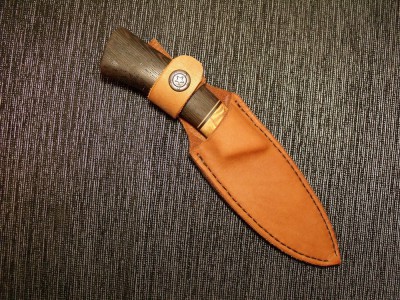

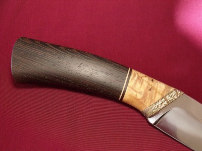

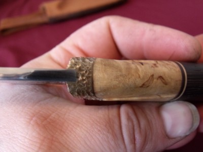

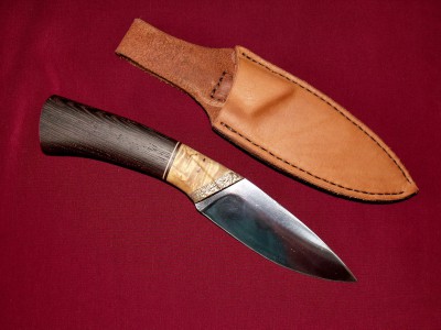

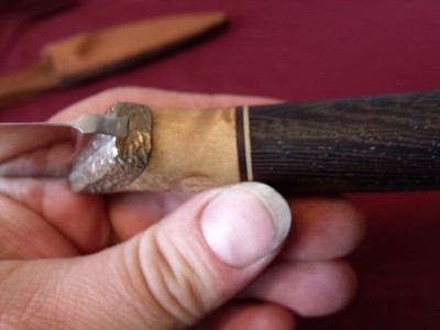

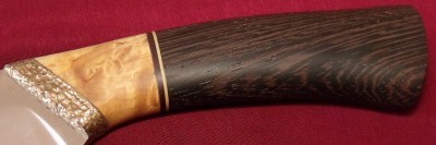

Закончил очередной ножичеГ.
Клин х12мф всадной монтаж на 3/4 рукояти. Спуски прямые на 2/3 клина.
Длинна клина - 105 мм. (от верхней точки больстера), 122 мм. (от нижней)
Ширина - 35 мм.
Толщина - 3.9 мм.
Рукоять: бронза, сувелька берёзовая, венге, фибра (маска сварочная), гетинакс.
Длинна - 135 мм. (в верхней части)
Толщина 15 мм. ( у больстера), 22 мм. (у тыльника)
Ножны чепрак 3 мм. замоченый в ПВА.
Всё, надел каску и спрятался в окопе для стрельбы стоя с лошади.

Лёш, отличный режик...мне нравица,наконец то не наклодной монтаж :mrgreen: .....а чего ножны без застёжки, не разболтается со временем....? погружение маленькое кажется. :roll:
 Заголовок сообщения: Re: Новый венгевый...
СообщениеДобавлено: Ср апр 07, 2010 17:53
:mrgreen: Саш, это попытка с всадным... Я больше к фултангам тянусь. Нож в ножнах фиксируется очень хорошо. Не хуже чем в кайдексе. Если покупатель захочет, сделаю ремень.

Отличный нож, с бронзой хорошо получилось.
Не слишком ли сильно изогнут? Или это чтоб под ГОСТ "не ХО" попасть?
А ноженки слабоваты для такого ножа. Тож бы какое тиснение для объема...
СообщениеДобавлено: Ср апр 07, 2010 18:11
Лёш, делай сразу, не дожидаясь пока скажут, кожа ведь, не кайдекс. :wink: полюбасу разболтается.
СообщениеДобавлено: Ср апр 07, 2010 18:13
делай сразу, не дожидаясь пока скажут, кожа ведь, не кайдекс. полюбасу разболтается.
ОК. сделаю.

Может имело смысл ножны сделать тёмного оттенка? И крепёжка нужна.

Очень понравился. Геометрия привлекательная, думаю и удобная. Болстьер, нет слов красота и не понял, как этого эфекта добиться.
Чють-чють :arrow: Дульку на клин и после, для симметрии.
Дерево поменять местами, ЦВЕТОВОЕ РЕШЕНИЕ.

Болстьер - как этого эфекта добиться
Дремелем ковырял...
А я наоборот хотел основу венге сделать. Следущий раз учту...

Первый раз этот нож на тольяттинском ОиРе мацал. Второй вчера. Отличная работа. Мне очень понравилось. Держу в руке и чую, что держу большой и тяжёлый нож. А насчёт ножен это вы зря. Нож в них держется как в пластиковых. Вчера пробовал из ножен нож вытряхнуть, переворачивал вверх тормашками и тряс от души. Фиг с маслом. Отлично держат нож и не выпускают.

Симпатичный ножичек!
Из замечаний: нечеткий переход от голомени к спускам, весь вид клинка портится

Понравился,ножны не понял

Всё гармонично! Сам надумывал состыковать венге и карелку.

Нож классный, цвет ножен мне нравится, на всех не угодишь. Я бы на ножнах сделал бы еще шовчик сантима 2 -3, от устья ножен со стороны лезвия, параллельно основному шву. Будет смотреться, как декоративный элемент и подожмет устье.

По ножнам...Лех,принимайся уже за украшения разные,а то нож нарядный,а ножны рабочие,некузяво.
Могу сдать в аренду штампы и помочь ритуальными танцами :mrgreen:

Андрюх, из меня художник никакой. Я даже представить не могу что с ними можно сделать. Оставлю как есть. пришью ремешок и повыжигаю чуть...

Леш,выжигание можно делать так,плетенка классическая тут в самый раз.
Технология была на Ганзе у cursed_feanor Выжигание по коже. Орнамент "плетенка"
