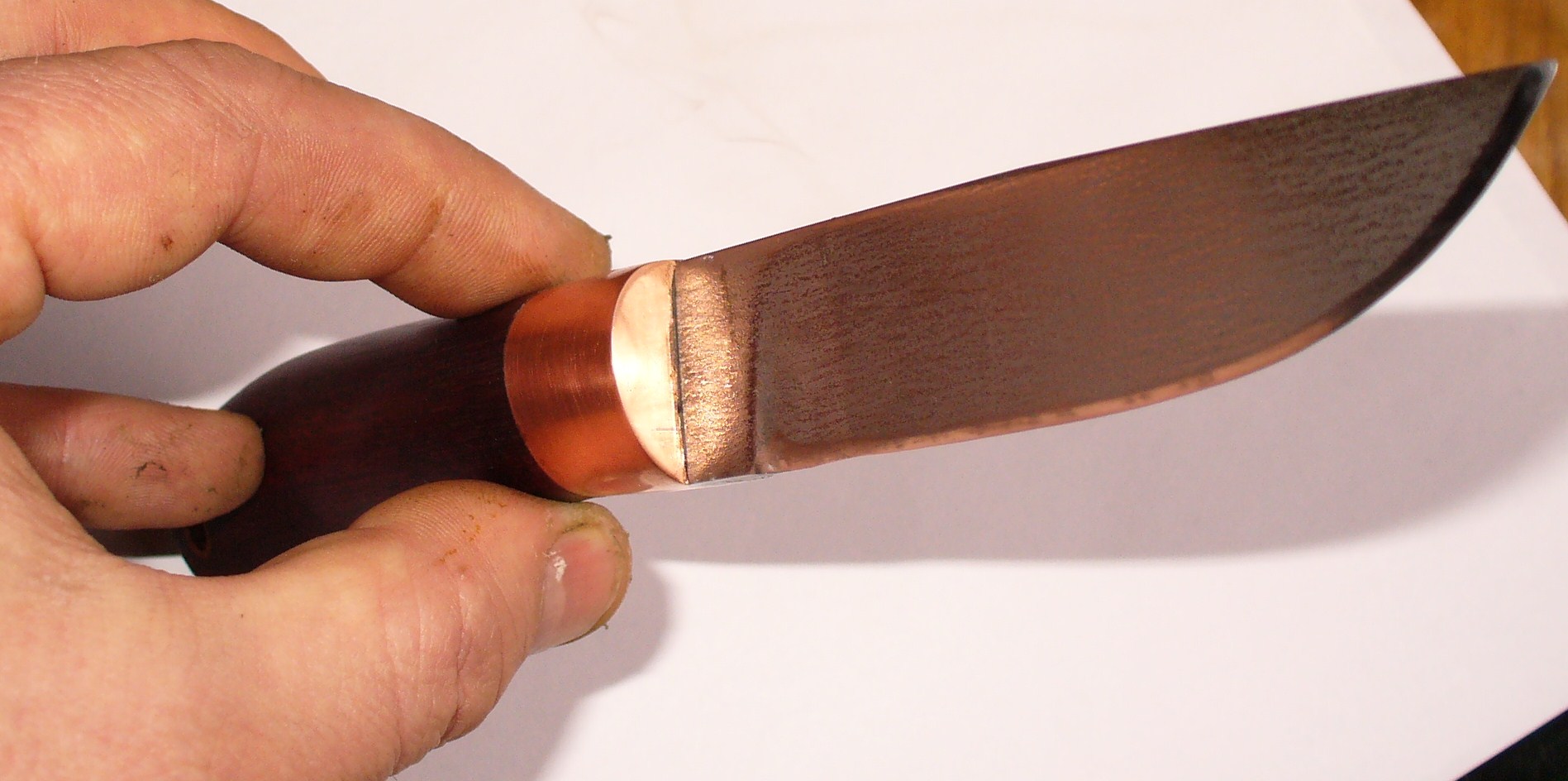

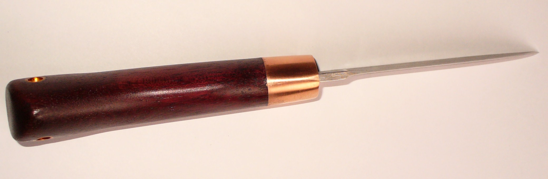

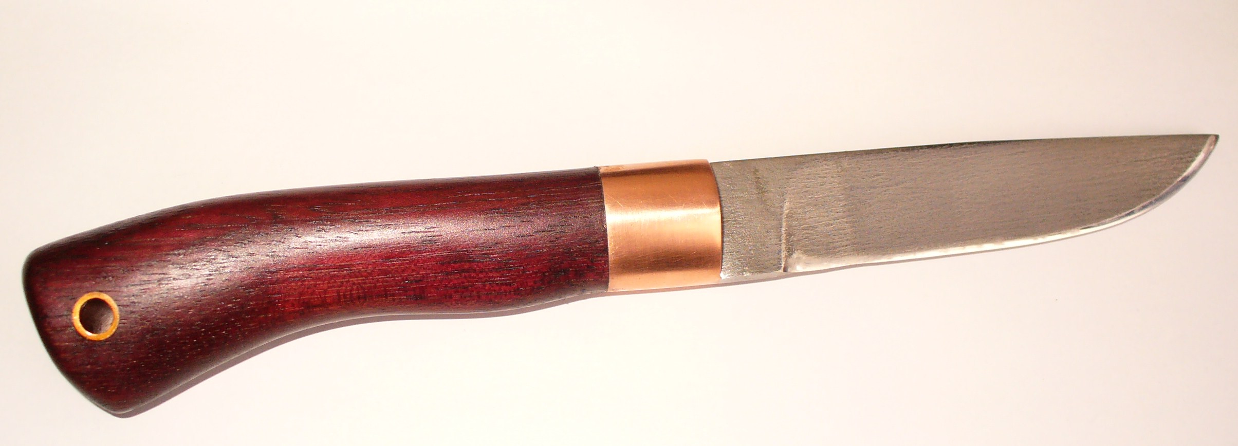

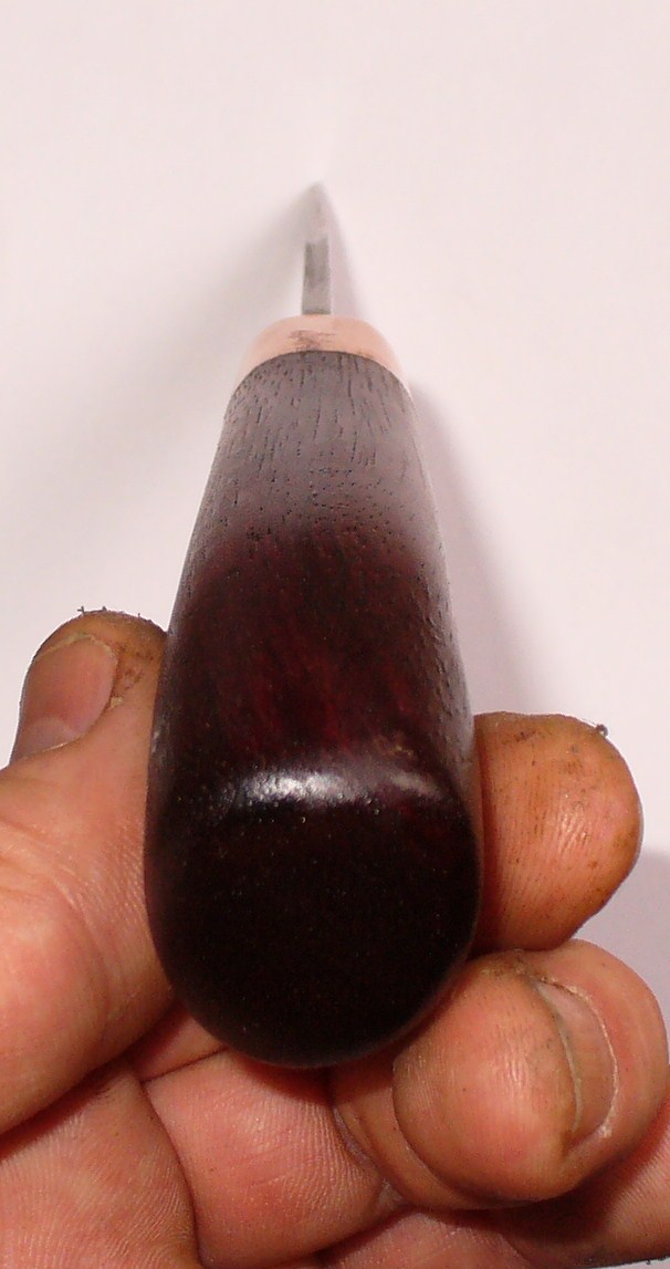

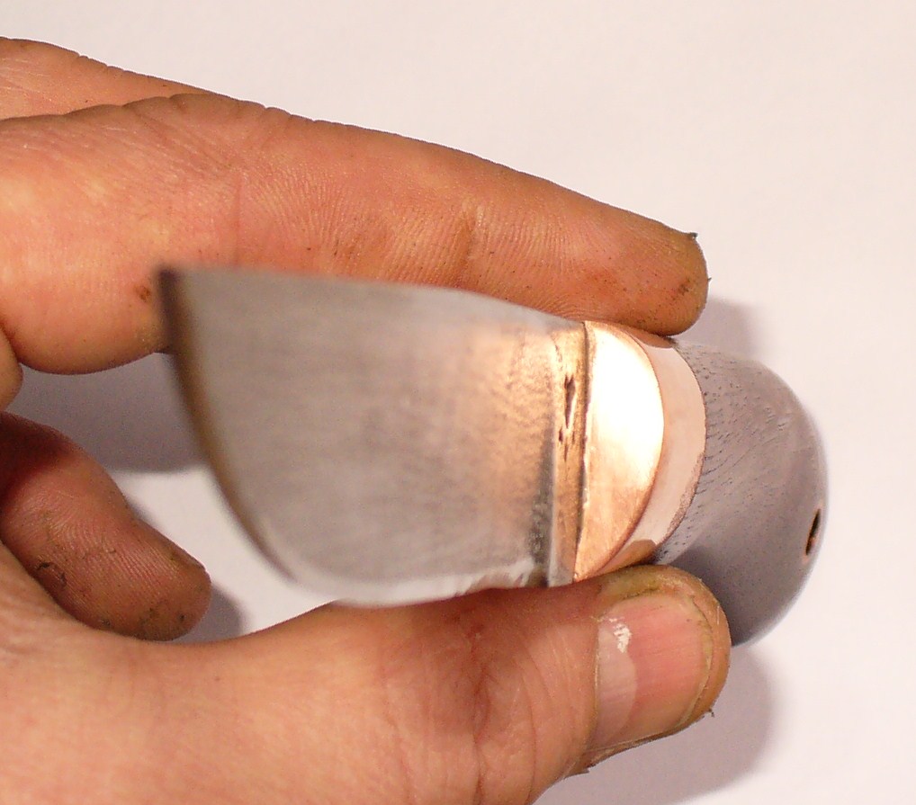

Наконец то я домучал ножик, для себя любимого,клинок уже валялся больше полгода медь(больстер и трубка),амарант,95х18 ковка,без всяких изысков чисто для поработать.клинок 107х3,2х23,рукоять 125,пропитка-льнянка,финиш-шеллак.

Ну что, отличный работяга. Форма рукояти моя любимая.

Нож без изысков, просто и функционально! Этим и хорош... Только вот толи цвето-передача такая, толи действительно крен влево есть...

:D Я уж думал, что Вы на меня обиделись....скажу вам так, я глазами косяка не вижу вживую, может так отфотил, да и господь сним, мне из него не стрелять, не на продажу ведь, а свои косяки я стерплю, глаз не мозолит и хорошо, вот уМАЛЫШЪа, косяк конкретный, кто был на найфовке знает...поэтому ...просто отдал его жене, ей пофигу.сломать не дала. :D

Вроде ничё. Не разберу только, это больстер или оковка...Если больстер, то тяжеленький должен быть

А мастер говорил, что это больстер :shock:

Валер, это Больстер, я люблю потяжелей. :mrgreen:

Шеллак втирали тампоном марлево-ватным или кисточкой мазюкали ?

Тупо окунал в банку.

А не полезет покрытие с темлячной трубки ?

Толик, еслиб ты знал как жестоко я юзаю свои ножи, врят ли ,ты задал бы этот вопрос :mrgreen: Мне этого ножика и на лето может не хватить. :D

А я форму рукояти не понял. А всё остальное понравилось.
