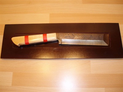

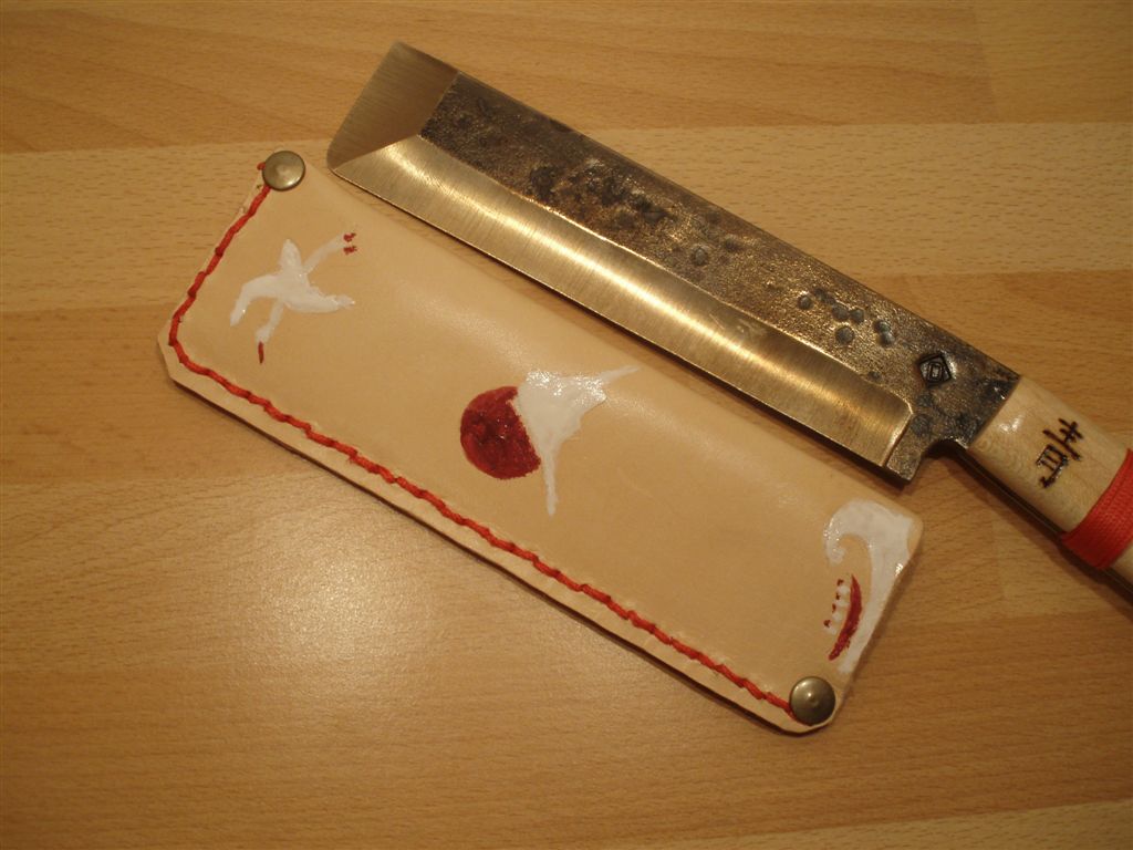

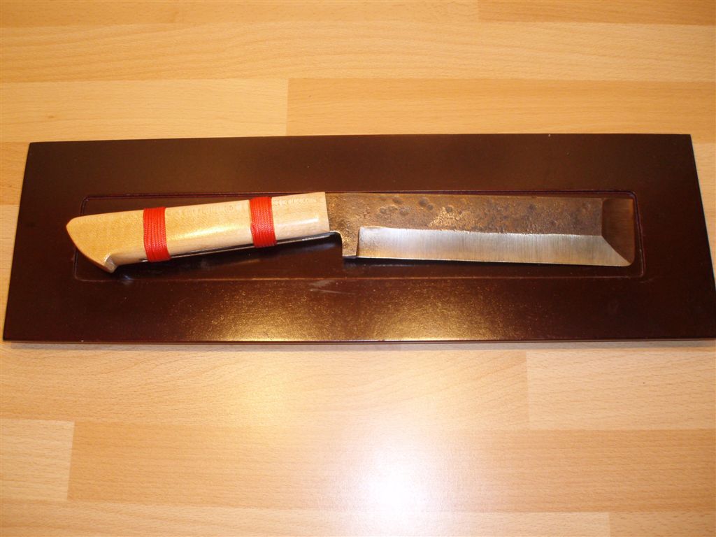

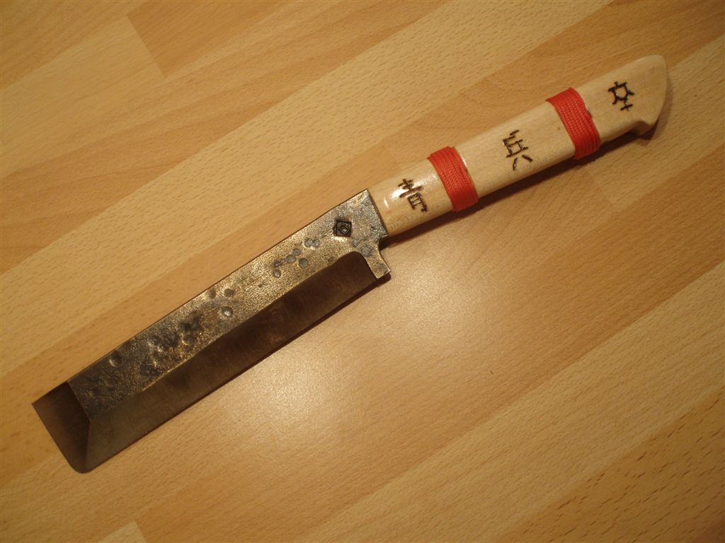

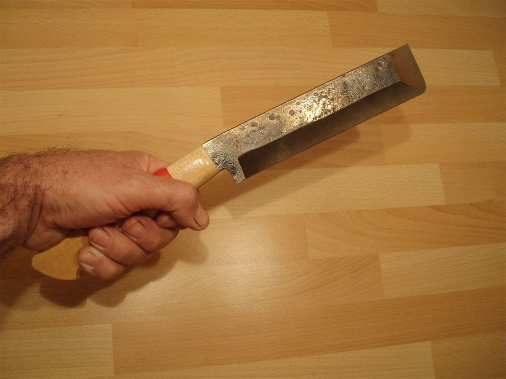

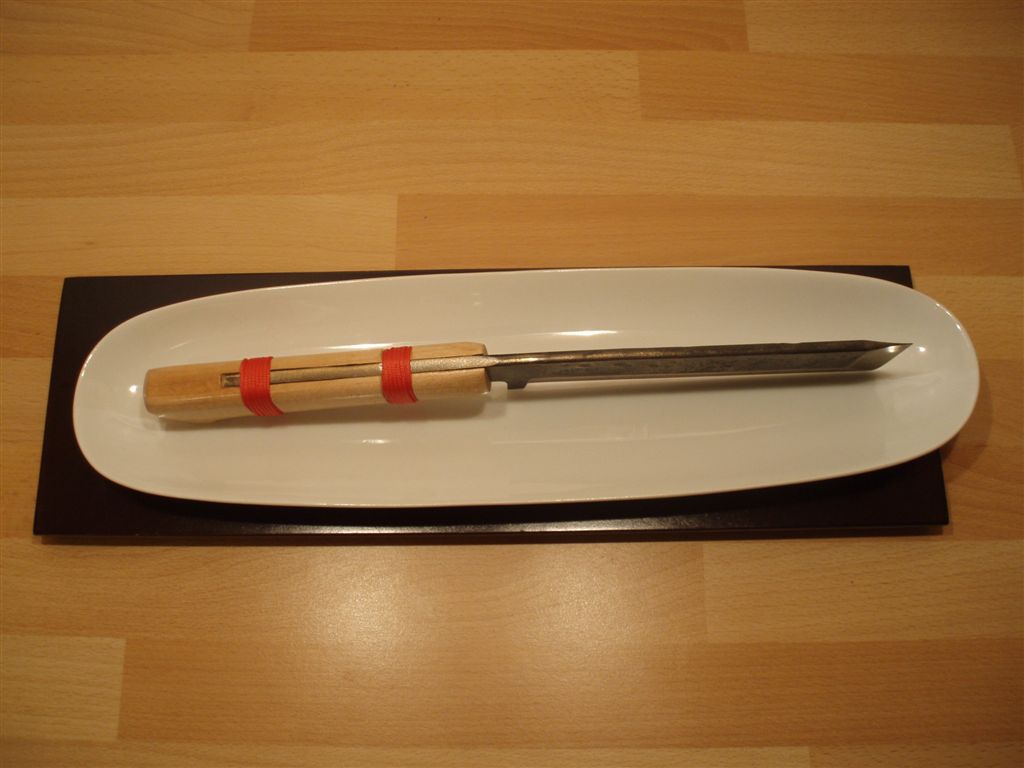

Давно не делал ножей ( от Валеры заразился :D ) . Ну вот собрался . Одинаковых ножей не делаю -к добру или нет :roll: Сделал по мотивам японского ножа Ната . Что такое Ната и про автора клинка уже писАл , не буду повторяться .Доволен ли работой сам ? И да и нет . Расцветка получилась скорее китайской . Это как смотреть Шварценегера в роли советского милиционера .Ножны не шил , т.к. на поясе носить не собираюсь . Ограничился футлярчиком на клинок . До выходных заточу и возьму на природу попробовать в деле - порезать , порубить .

Сделанно добротно :wink: по применению...думаю шкуру снимать таскливо а лучинку покалоть нормально :D
 Заголовок сообщения: Re: Ната
СообщениеДобавлено: Чт апр 08, 2010 22:24
Дима , по определению это нож не охотника , а сборщика лесных даров ну и так по-хозяйству ( про лучинку правильно :D ).

Первой впечатление - мегабритва (опасная).
Больше ничего не скажу ибо не фига в этом не понимаю.
СообщениеДобавлено: Чт апр 08, 2010 22:34
Это бритва для слона . Обух 5.5 мм .

СообщениеДобавлено: Чт апр 08, 2010 23:35
Харизматичная штука вышла....угол наклона рукояти для шинковки непригоден,прийдется рубить на столе ,а сидеть при этом на полу :mrgreen: не вкурил как рукоять крепится к клинку,можно подробности?

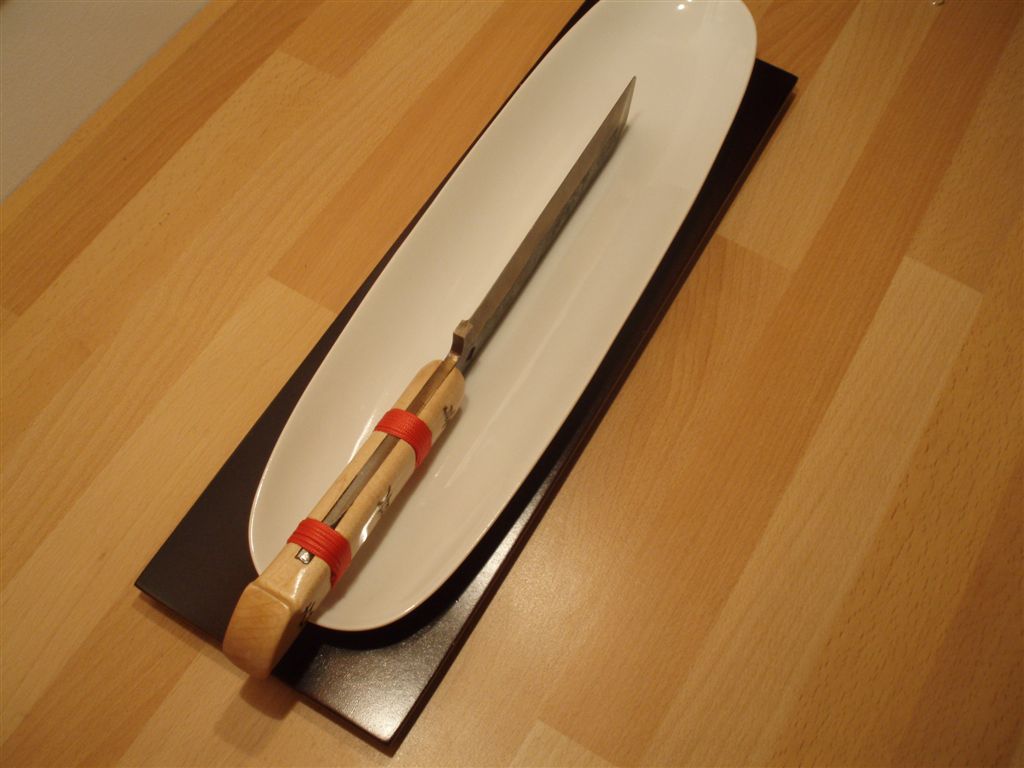

СообщениеДобавлено: Чт апр 08, 2010 23:50
На самом деле шинковать на столе очень удобно , не нужно сгибать кисть , японцы не дураки .

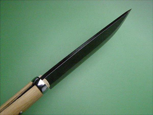

По креплению . Написал " по-мотивам " , т.к. оригинальное крепление у японцев с кольцом и одной шпилькой (заклепкой ) мне не нравиться из-за щели в рукоятке . Вот пример оригинальной Наты ,продаваемой на eBay .
13%20nata2.jpg [ 28.87 КБ | Просмотров: 9182 ]
Я сделал хвостовик подлиннее и поставил две трубочки . Рукоятку пропилил на циркулярке на толщину и длину хвостовика . Парашутный шнур -чистая декорация , закрывающая трубочки . Под шнур сделал выборку .

А какую сталь использовали? Мы такого типа ножами лет 20-25 назад в колхозе капусту подрубали. (белокочанную 8) ).
СообщениеДобавлено: Пт апр 09, 2010 8:41
Сталь колхозная - рессора от грузовика Вольво .

Федор , Олег! Спасибо .
По поводу конкурса на отгадывание иероглифов . Действительно , пообещал на израильском форуме упаковку пива отгадавшему надпись .Казалось все просто : первый иероглиф от клинка "зеленый " - ник автора клинка , а два другие означают " рядовой солдат " - Рядовой . Это мой ник . Увы , не отгадал никто .Все равно пообещал на ближайшей найфовке угостить всех , давших свои варианты . :D
