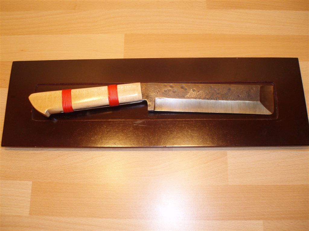

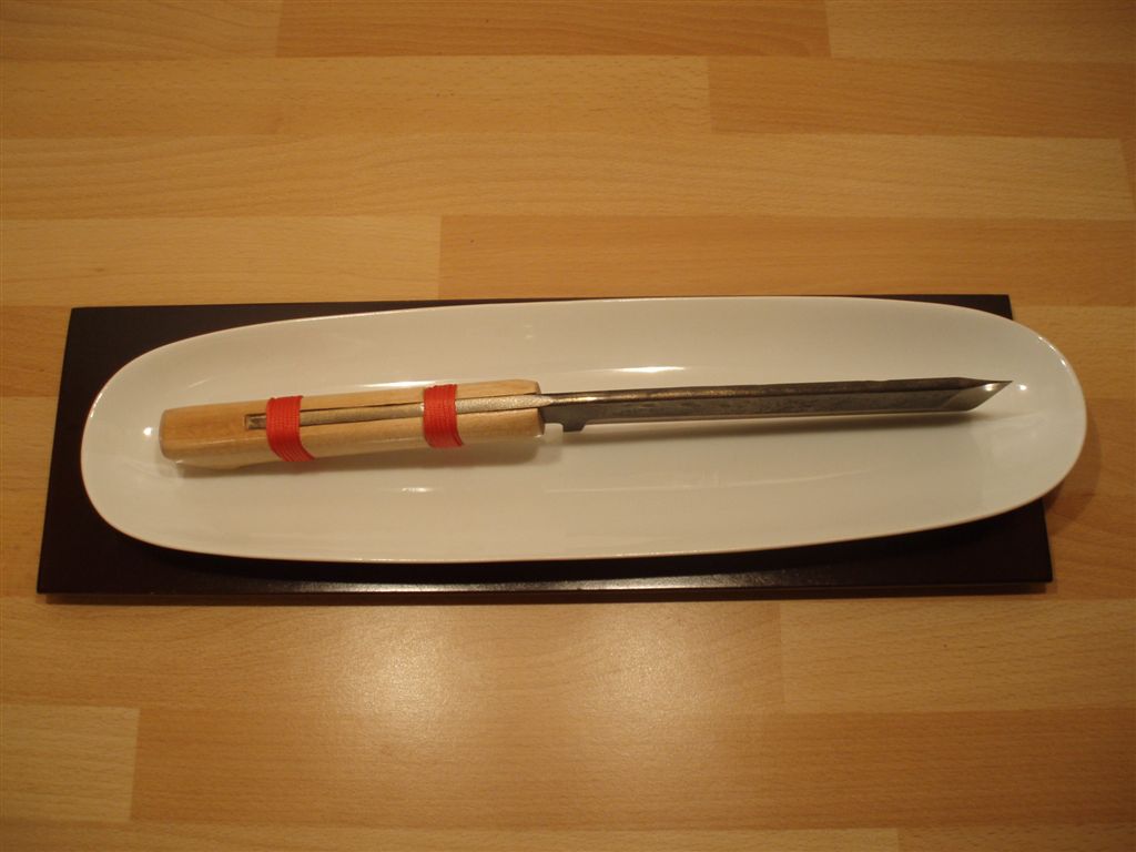

Давно не делал ножей ( от Валеры заразился :D ) . Ну вот собрался . Одинаковых ножей не делаю -к добру или нет :roll: Сделал по мотивам японского ножа Ната . Что такое Ната и про автора клинка уже писАл , не буду повторяться .Доволен ли работой сам ? И да и нет . Расцветка получилась скорее китайской . Это как смотреть Шварценегера в роли советского милиционера .Ножны не шил , т.к. на поясе носить не собираюсь . Ограничился футлярчиком на клинок . До выходных заточу и возьму на природу попробовать в деле - порезать , порубить .

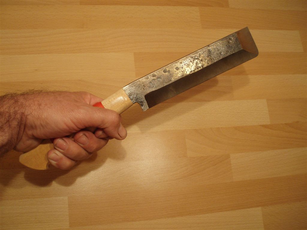

Харизматичная штука вышла....угол наклона рукояти для шинковки непригоден,прийдется рубить на столе ,а сидеть при этом на полу :mrgreen: не вкурил как рукоять крепится к клинку,можно подробности?

На самом деле шинковать на столе очень удобно , не нужно сгибать кисть , японцы не дураки .
По креплению . Написал " по-мотивам " , т.к. оригинальное крепление у японцев с кольцом и одной шпилькой (заклепкой ) мне не нравиться из-за щели в рукоятке . Вот пример оригинальной Наты ,продаваемой на eBay .
13%20nata2.jpg [ 28.87 КБ | Просмотров: 9363 ]
Я сделал хвостовик подлиннее и поставил две трубочки . Рукоятку пропилил на циркулярке на толщину и длину хвостовика . Парашутный шнур -чистая декорация , закрывающая трубочки . Под шнур сделал выборку .

Аркадий,БРАВО!!!!!!!!!!!!!Нож очень понравился несмотря на то что не люблю Японщину.Гармоничный,толковый,рабочий.Единственное,я бы рукоять навех задрал.Было бы удобнее намного работать.
 Заголовок сообщения: Re: Ната
СообщениеДобавлено: Пн апр 12, 2010 8:39
Это если сабельным хватом и если кисть находится за краем стола, над полом.А если обычным хватом и(или) кисть над столом то зело неудобно.Вот рубить будет удобно.

Сергей , это правильно , но нужно еще уточнить , что на обыном столе (высота 70-75 см ) , все равно прямая рукоятка удобнее , а вот на рабочем ( кухонный прилавок 90-95 см ) удобнее загнутая вниз . Как им пользуюся японцы не представляю , может сидя на татами , а столик типа узбекского дастархана :roll: .
