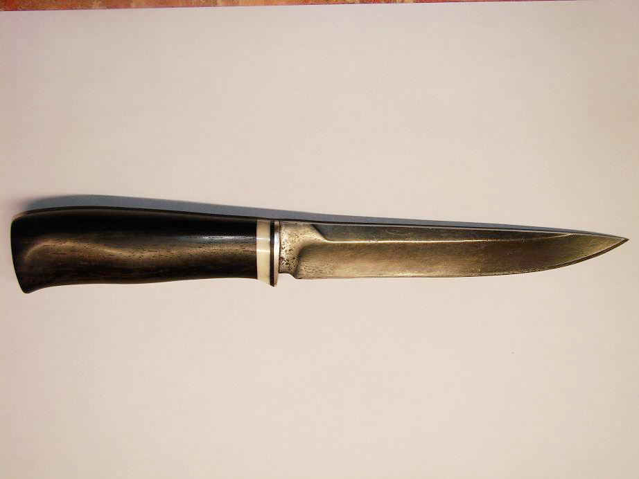

Привет Всем!Вот внеплановый аля зона,
клин испортил поэтому одел для себя,ножен не будет нож в стенку для работы(нож лежит на а4 бумаге толшина у больстера 5мм,металл с контактов,кожа,морж,эбен)
DSC04159.jpg [ 60.58 КБ | Просмотров: 8569 ]
 Заголовок сообщения: Re: Шило
СообщениеДобавлено: Чт апр 15, 2010 20:43
Четырёхгранный?
СообщениеДобавлено: Чт апр 15, 2010 20:45
Четырёхгранный?
Не,ромб и вогнутая линза
СообщениеДобавлено: Чт апр 15, 2010 20:49
Ромб... вроде как четыре грани...
... надёжный дырокол!

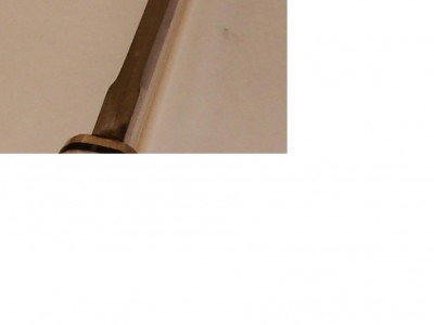

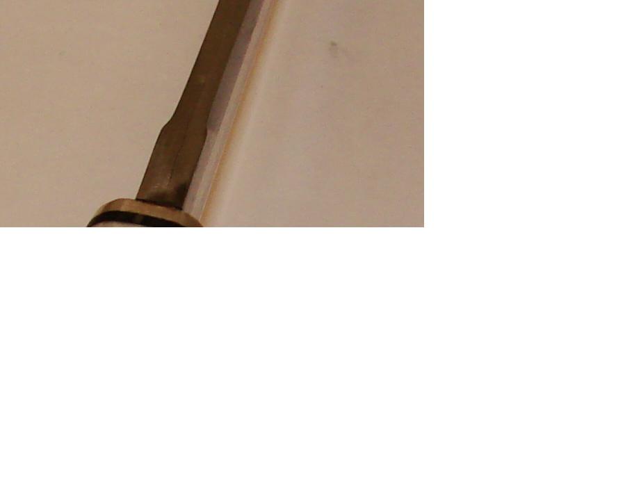

СообщениеДобавлено: Чт апр 15, 2010 21:47
Выглядит нормально, но прогиб есть небольшой, тень выдаёт, её(тень) не обманишь.
СообщениеДобавлено: Чт апр 15, 2010 21:52
Больше скажу :wink: он очень большой и даже не пытался от него избавиться :mrgreen:
СообщениеДобавлено: Чт апр 15, 2010 21:53

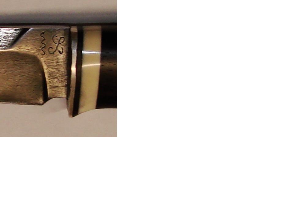

А чего запорото в клинке? Я не понял. :roll:
СообщениеДобавлено: Чт апр 15, 2010 21:58
Трещина вдоль по обуху примерно 1,5см и 1,5-2мм в глубь :oops: теоретически можно закамуфлировать,но успел клеймо поставить :mrgreen:

Дим, а он режет вообще с такой геометрией? :shock:
Сборка, как всегда, на высоте, это не обсуждаю...
СообщениеДобавлено: Чт апр 15, 2010 22:45
А подводы 0,5 :wink: ,колет чудесно,бреит изумительно,бумагу режит на ура,строгать удовольствие :wink: вот в копченой колбасе вязнит,но для нее пчак есть :mrgreen:

Так трещина от непровара, или от напряга?
СообщениеДобавлено: Чт апр 15, 2010 22:59
От недогрева при рехтовке(я так думаю)вылезла только при травлении

А внешне - ничего, на штык смахивает.
СообщениеДобавлено: Пт апр 16, 2010 10:56
Ага, мосинская иголка с рукояткой. :D Деда, круто. Пыряльник знатный.
