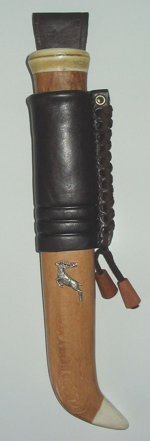

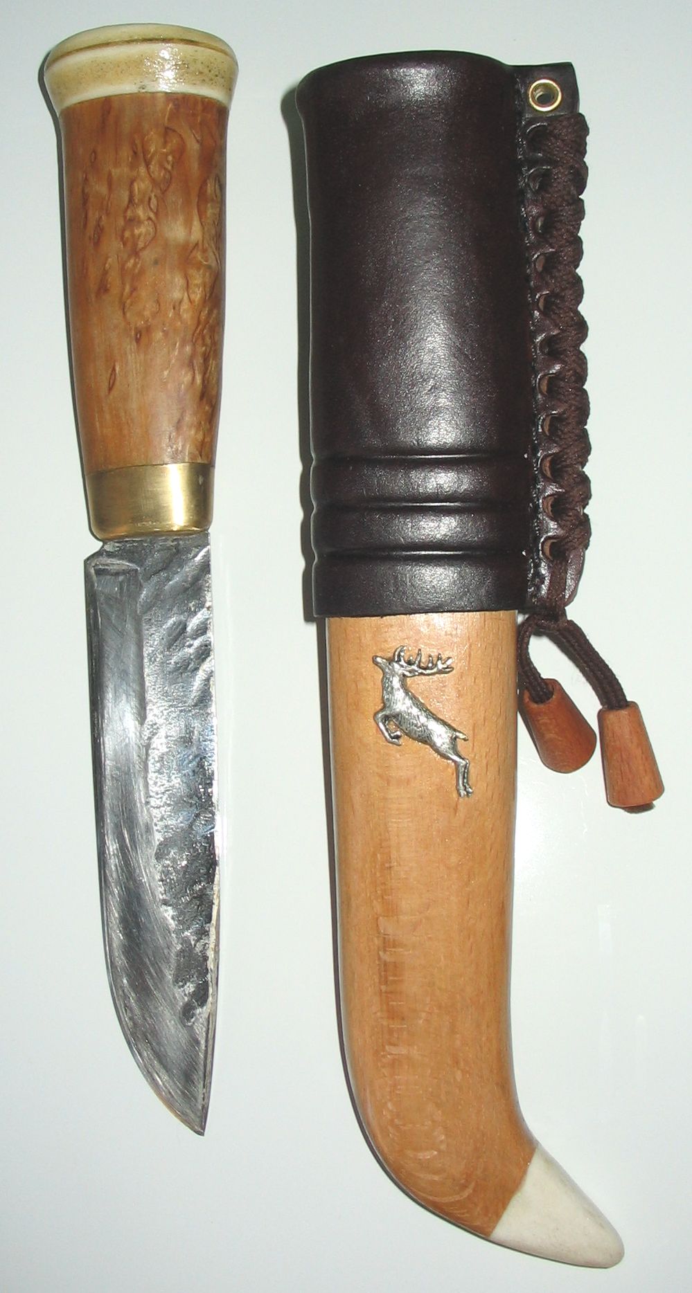

Когда-то давно я делал ножик. Чуть ли не самый первый... Потом переделывал его.
Нож получился еще туда-сюда. Типа лапландского. А вот ножны оказались непохожи ни на что.
Изображение Изображение
Меч какой-то римский получился. И так этот гадкий утёнок мне намозолил глаза, что я решил его переделать. И вот наконец руки дотянулись до него.
Получились ножны так же малость в лапландском стиле.
Бук + рог лося + кожа чепрак + латунь + шеллак

мне важно знать - что не понравилось и почему

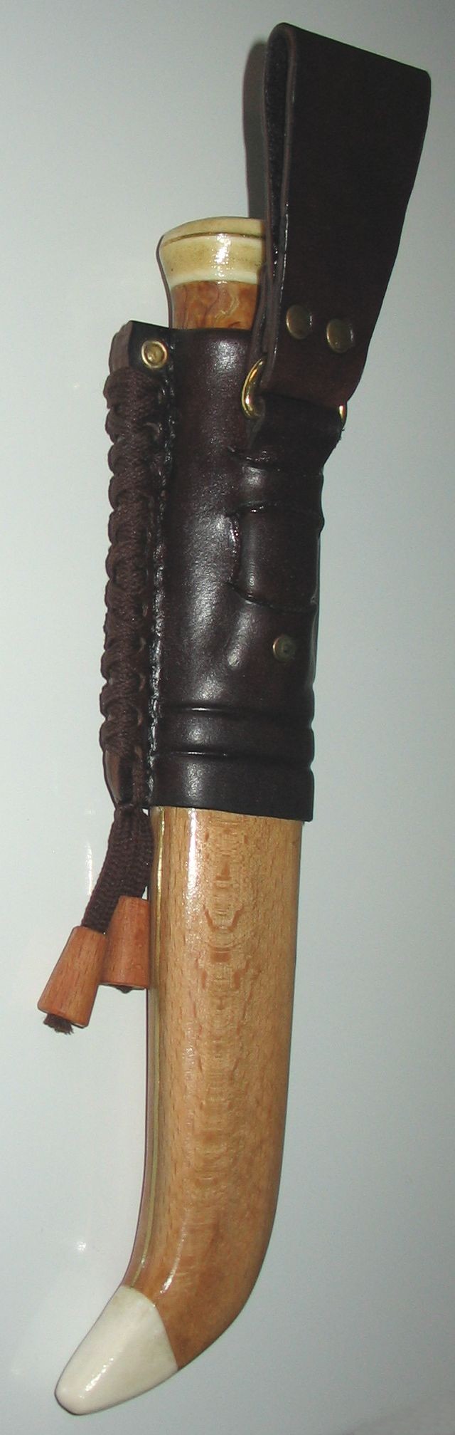

Понравились ножны.
фото nogni-5.jpg +16, :)

собственные оленьи ощущения:
в идеале его надо было хорошенько врезать в дерево. что-бы тока малость выступала. но контур сложный - поэтому малость врезал и чуть вдавил в бук скока смог. выступает больше чем хотелось бы.

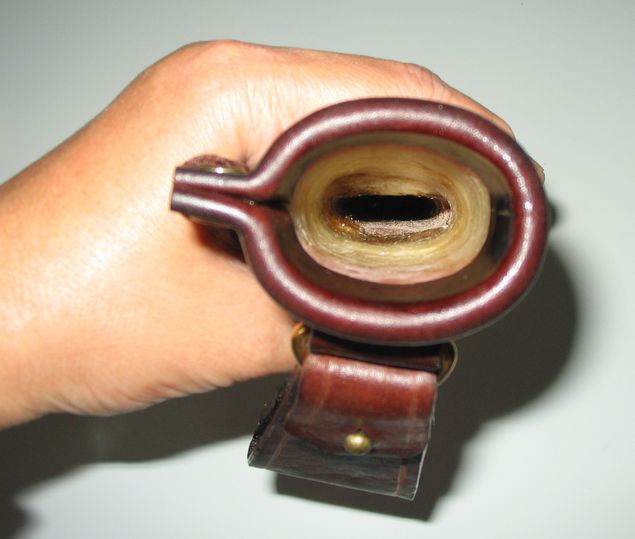

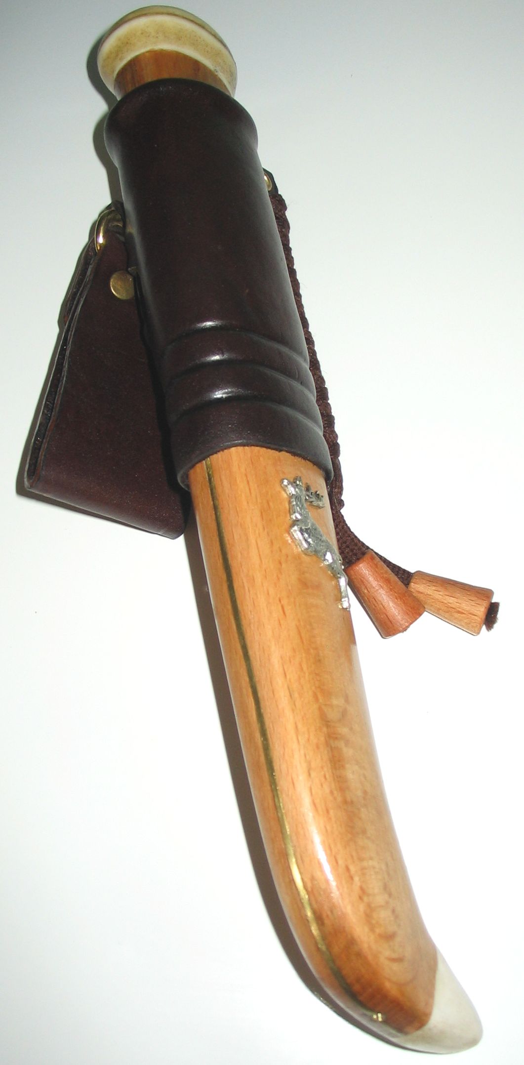

Качественно, симпатично. Главное Вам удалось избежать "талии" на стыке дерево-кожа. Из замечаний:
- конструкция комбинированных ножен подразумвает свободное расположение клинка в деревянной чести и фиксацию ножа засчёт плотного охвата рукояти кожей. При этом деревянная часть заканчивается перед больстером (оковкой), а не выходит на рукоять. Это позволяет минимизировать ширину ножен (размер стенки деревянной части в месте сочлеения дерево-кожа) не более 3-5 мм.
- расположение шва на боку ножен допустимо, но, если Вы применили "стоячий" шов, то логично крепить подвес к свесу кожи после шва, а не отдельно.
Но это так - советы на будущее. Ножны отличные.

В готовых ножнах не видно - кожа ножен охватывает только 2,5 см рукояти от навершия.
После деревянной части ножен идет микартовая часть. Это позволило сделать стенку тонкой и прочной и избежать "талии". А так же добиться плотного расположения рукояти в ножнах.
На фото nogni-5.jpg это малость видно.

Симпатичные ножны, первые кстати тоже в тему. Всегда хотел спросить: для чего загибулина внизу ножен? Несет-ли она смысловую нагрузку или просто украшательство?
 Заголовок сообщения: Re: Новые ножны
СообщениеДобавлено: Вс ноя 18, 2012 11:22
в основном - для украшения. но еще и прикрывает скрепление деревянных боковин ножен. они у меня не только клеем склеены.
нож в первых ножнах напоминал римский меч. душа к этому не лежала.
СообщениеДобавлено: Вс ноя 18, 2012 13:41
На сколько я знаю, загибулина на конце ножен несёт такую же нагрузку как и грибок на конце рукояти ножа. Правша вешает ножны на левую сторону пояса/ремешка. Вытаскивая нож правой рукой, он придерживает ножны левой рукой. В холод, в рукавицах, что бы руки не скользили нужен упор в конце ножен и рукояти. Как то так...
chestnok
СообщениеДобавлено: Вс ноя 18, 2012 14:20
Дмитрий Колотов, спасибо за инфу, познавательно. я тоже думал, что неспроста сей изгиб, раньше-то о красивостях сильно не думали и вряд-ли хотели закрыть чего.
СообщениеДобавлено: Вс ноя 18, 2012 14:27
Это характерно для многих ножен с свободным подвесом. Из таких ножен извлеч нож без грибка на рукояти, без загогулены на конце ножен, да ещё одной рукой - проблематично. Ножны под ножи с развитой гардой, не погружного типа, с хлястиком, на жёстком, высоком подвесе в американском стиле - вот это другой коленкор. Их можно вешать под рабочую руку и извлекать из них нож одной рукой.
