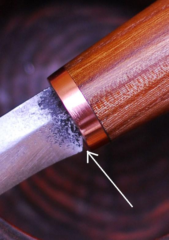

Иван, очень неплохо, но лично я бы состарил и клин, и рукоять. Клин - протравить слегонца, а рукоять кардощеткой вдоль волокон, слегка зарельефить текстуру.
Медь потемнеет сама.

Приятная штука вышла. Клинок оказался очень даже ничего - симпатичным. И рукоять, я смотрю, похудела по сравнению с вашими предыдущими работами. Очень поддерживаю - чрезмерная толщина рукоятей ваших ножей всегда меня смущала.

А я бы в больстер глубже утопил бы все же клинок. А вообще - отличная работа!!

Заметь , что на клинке нет рикассо , заглубить очень хлопотно .

Здорово вышло. Ну, может рукоять чуть длинновата?

Обновление конечно успешное, но стоило наверно клиночек в стык с медью поставить.

miu-miu писал(а):
в смысле как?.. встык?
Всмысле,без вот этого, чтоб клиночек прилегал к больстеру.
Не надо встык.Это новый дизайн чйола,угловой чойл,а то круглые приелись, :) с чойлом точить удобнее.

miu-miu писал(а):
А, понял! Нет, это неспроста. Это умышлено, более того, я его вывел именно так, выровняв торец пяточки (он был рваный из-за ковки, так как явно не предназначался для рассматривания или демонстрации восхищенной публике). Изначально он был вколочен в ручку, прилегающий к клинку торец которой был не особо-то обработан вообще...чиста типа отпилили и все.
понятно.
