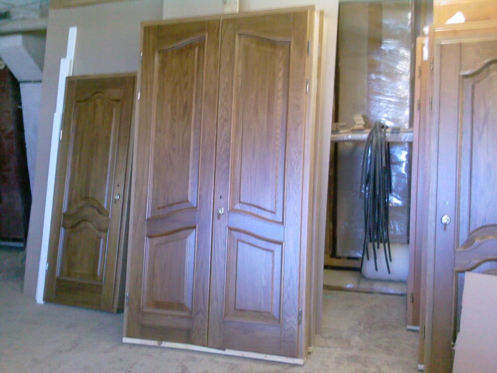

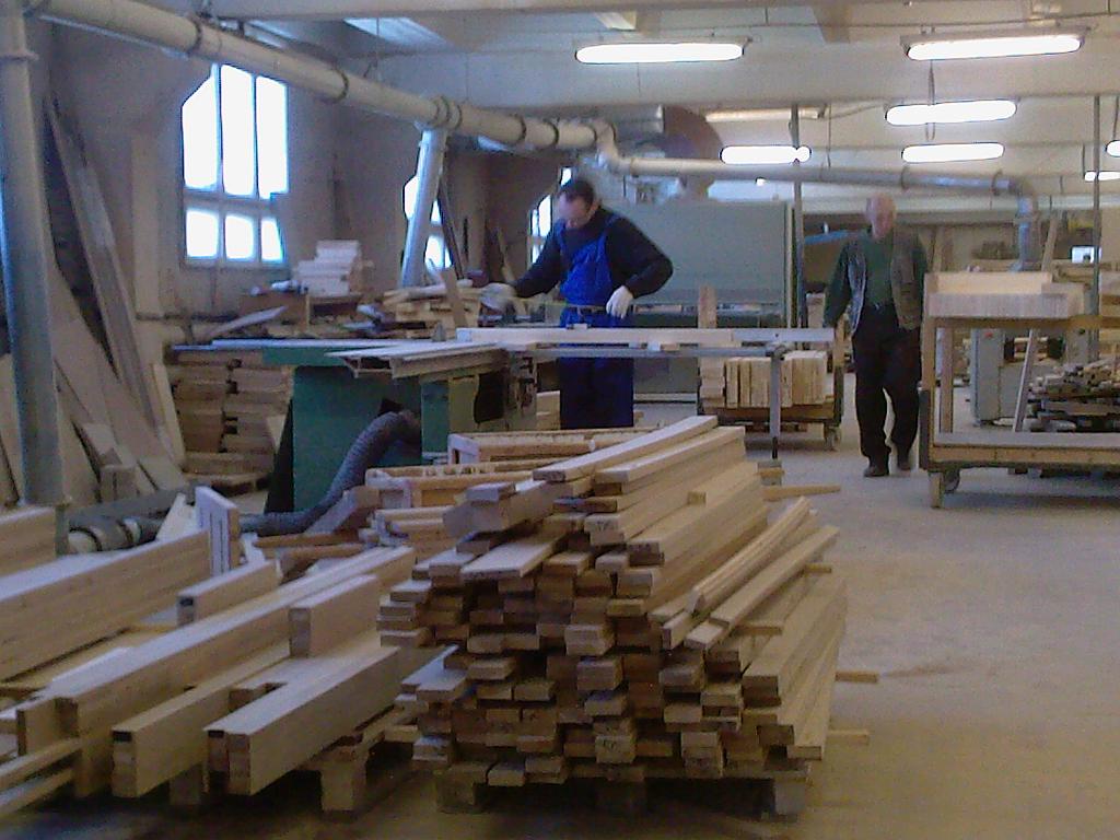

Я вот вам фотки покажу, где дуба тьма :mrgreen: , советская безхозяйственность, на одну такую дверь(1 створчатую), гдето полтора ,два куба дуба идет, остальное отходы, которыми цех завален :mrgreen:а вы говорите паркет.... :wink: :mrgreen:Я пока работал с дубом, так на даче баню им зимой топили, то что в цеху можно смело было выписывать и выносить попиленное как дрова, а закупочная цена 350-600$ за куб, он бывает трёх котегорий А)-безсучковая доска 1 сорт-1200$,В)-средний сорт-600-800$, и С)- строительная доска-350-500$ за куб, ради сравнения тот же палисандр стоит 9000$ куб
Photo-0001а.jpg [ 86.6 КБ | Просмотров: 24999 ]
Комментарий к файлу: в этом цеху, хвойную доску ещё поискать надо

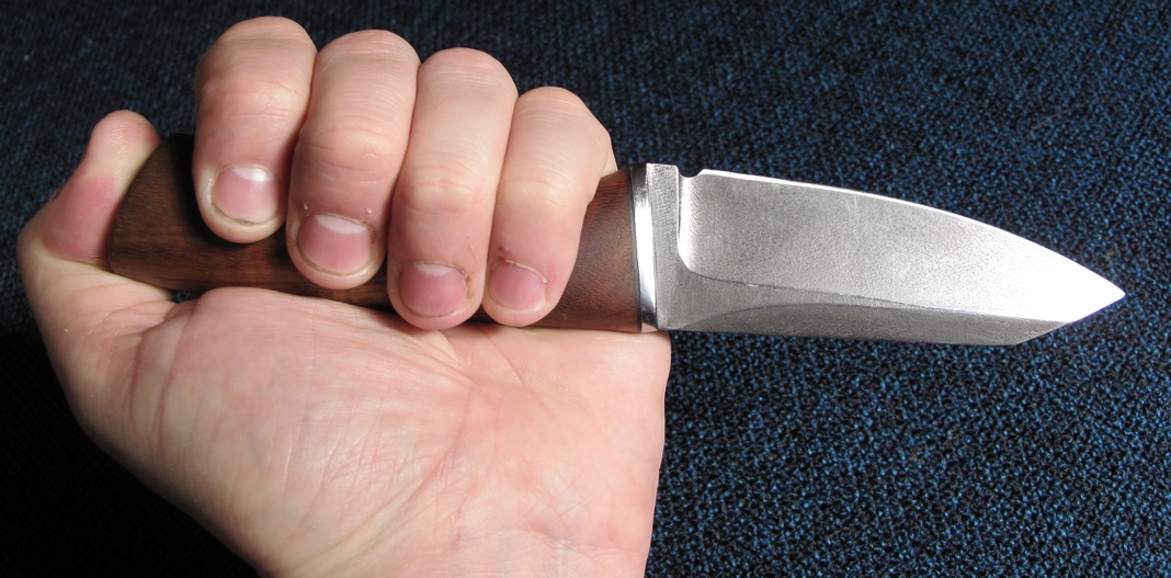

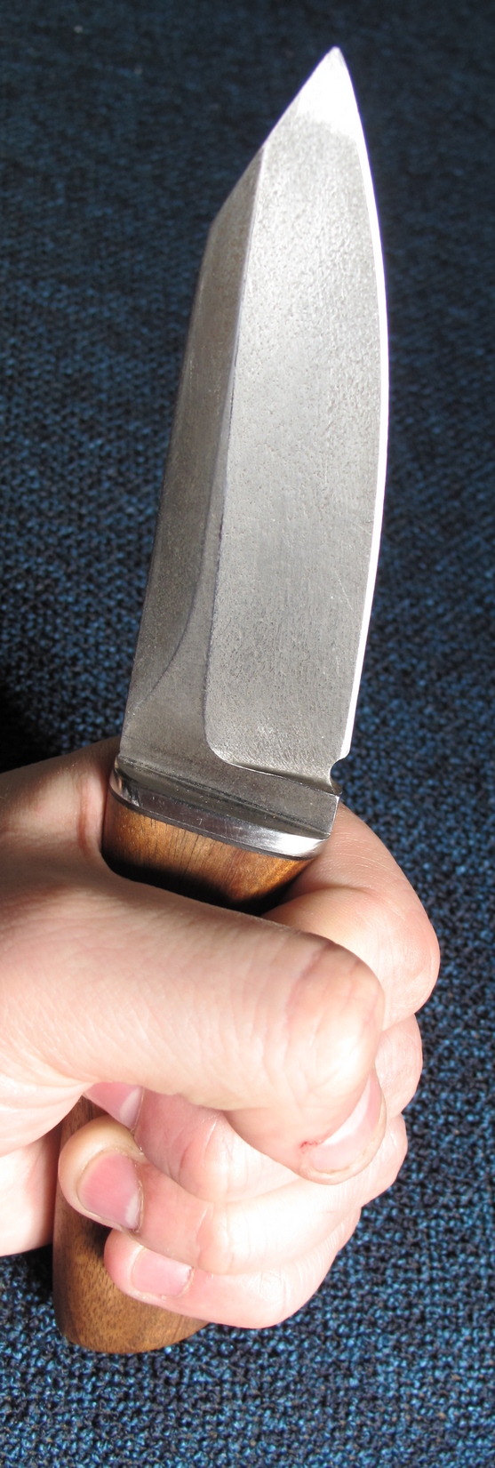

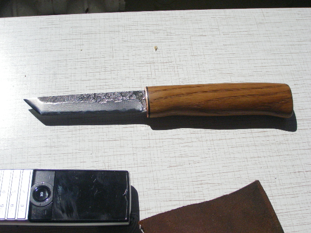

всем здравствуйте.

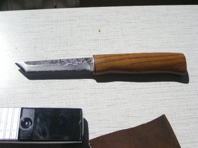

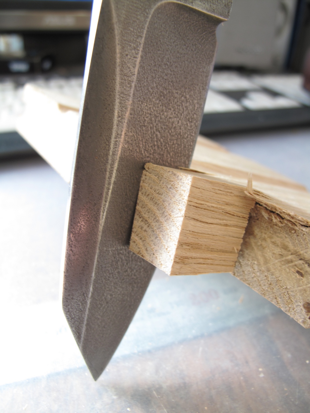

я клеил из 2 паркетин рукоять мне очень понравилось и наборную тоже делал тоже очень хорошо. только его очень хорошо потом пропитать необходимо, а то он от воды цвет меняет- становится темным(чернильного оттенка). с ним нужна некоторая аккуратность, как писали уже колкий.
IMGP2695.JPG [ 240.41 КБ | Просмотров: 24972 ]
IMGP2692.JPG [ 426.43 КБ | Просмотров: 24972 ]

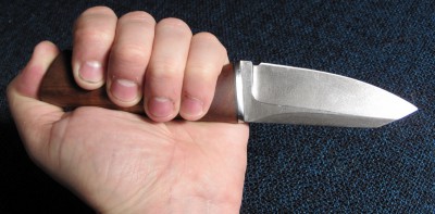

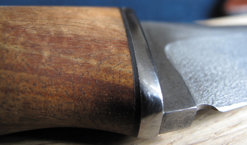

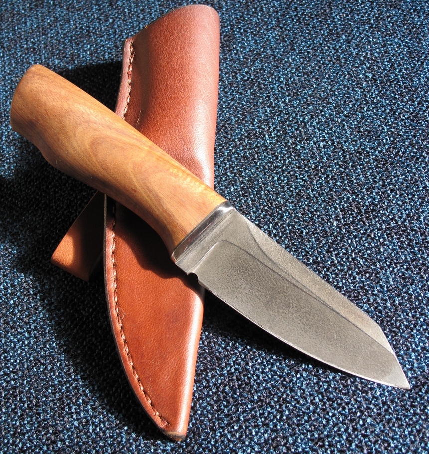

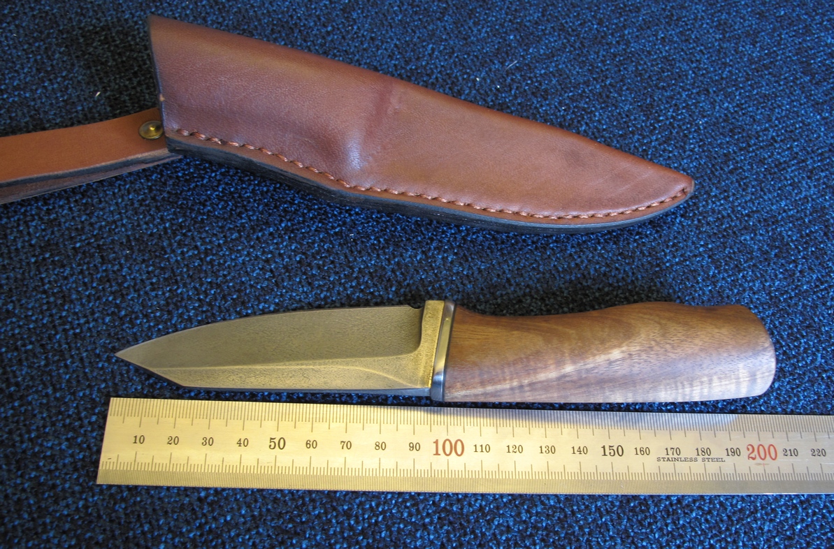

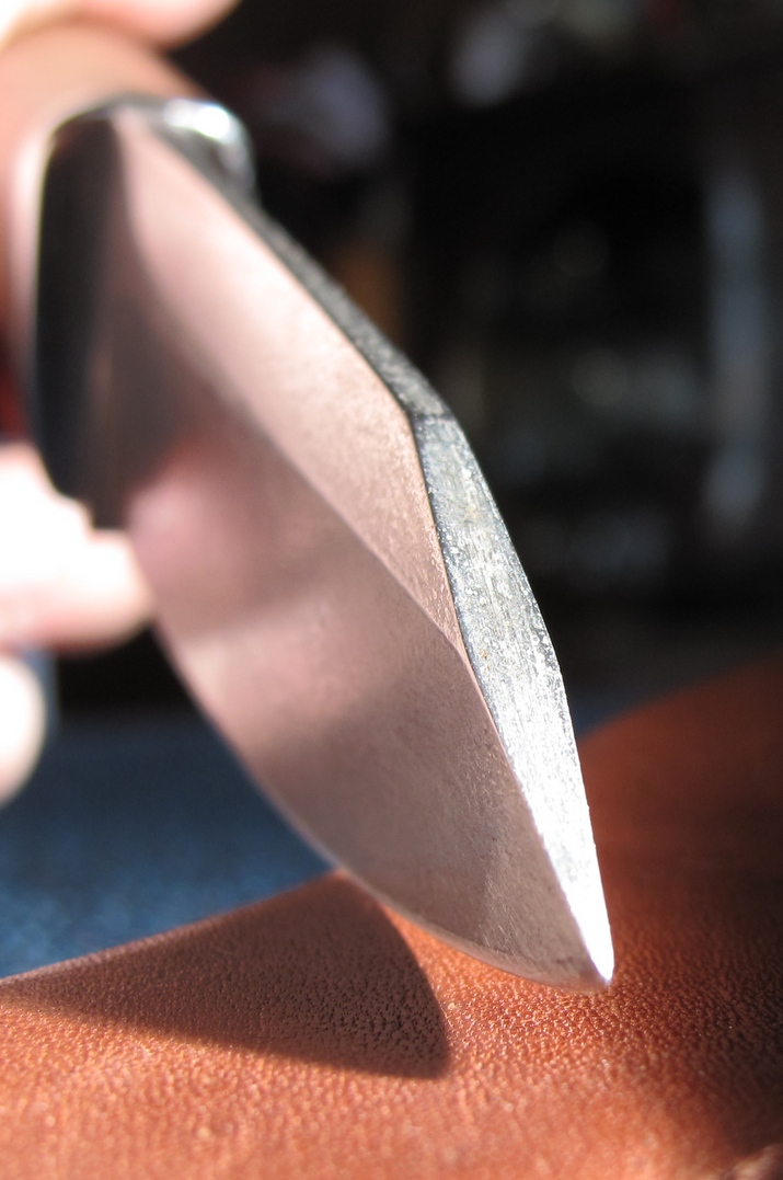

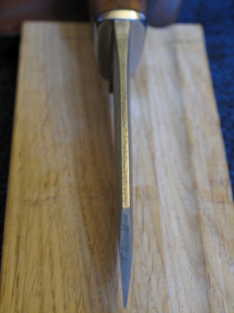

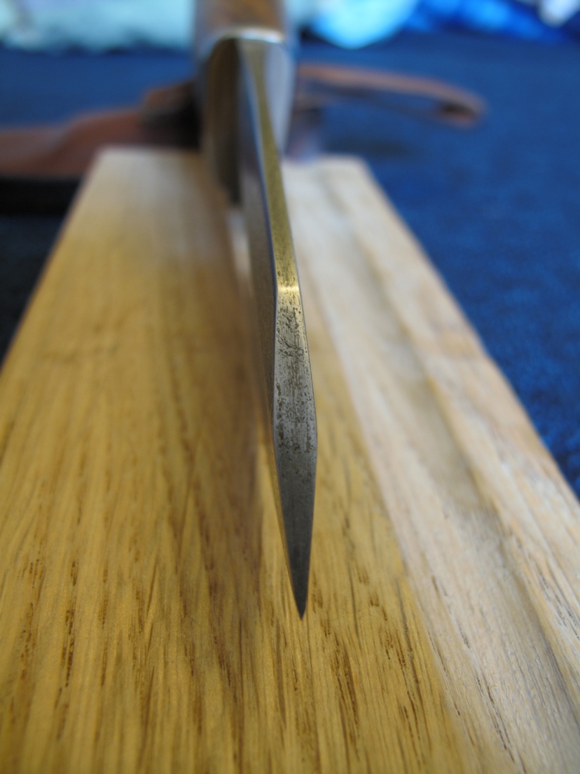

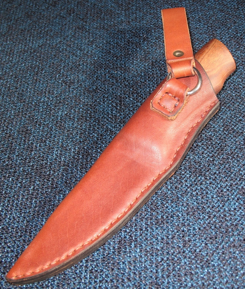

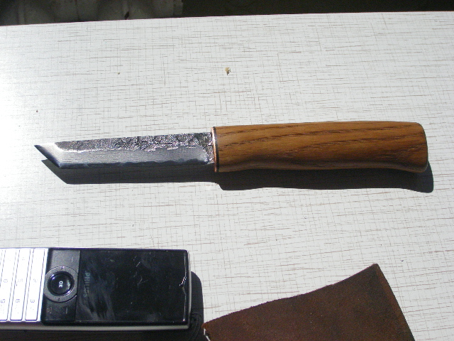

Отчего ж нельзя, хоть не по теме, но тема то моя :D . Всё равно собирался представить, вот ловите:
Нож от нам известного Анатолия ака Пингвин. Клин р6м5 - 5мм у больстера, сам больстер нержа+проставка (видимо кожа), рукоять - мне неизвестное дерево :D , в смысле мастер не сообщил. По моей просьбе клин протравлен в коле, отчего имеет благородный свинцово-серый цвет. Лично мне особо нравится кончик, из-за фальшлезвия на срезе он напоминает маленькую пулю. Сборка довольно аккуратная, деревяшка натёрта и как-будто светится изнутри. Огорчил немного тот факт, что при вытаскивании ножа из ножен задирается бахрома и остаётся в виде коричневых крошек на полотне. Подточил немного дульку, но пока бесполезно :roll: . В серьёзных баталиях пока не бывал, так, колбаска-веточки-верёвочки. Задумывался как аутдорный (для меня), т.е. на природе делать простую хозяйственную работу. Ну и фото (быстро наляпал) :D

Интересный клинок.Вкладыш из бинта на эпоксе треба сделать и никакой бахромы не будет.
 Заголовок сообщения: Re: Паркетный дуб.
СообщениеДобавлено: Пн апр 19, 2010 19:06
А как это сделать подскажете?
СообщениеДобавлено: Пн апр 19, 2010 19:15
Берете ленту Фум,обматываете ею клинок и часть больстера.Далее мажете эпоксидкой,наматываете слой бинта (ленты киперной),снова слой клея.Бинта можно несколько слоев,(киперная лента немного толще)(в принципе,что есть в наличии).Получается эдакий чехол,сушите в тепле,можного прогреть строительным феном для скорости.
Потом стаскиваете всю конструкцию с клинка,снаружи шлифуете,делаете вентиляционую дырочки(устранение влаги с клинка),намазываете воском и втискиваете в ножны(можно намочить слегка).

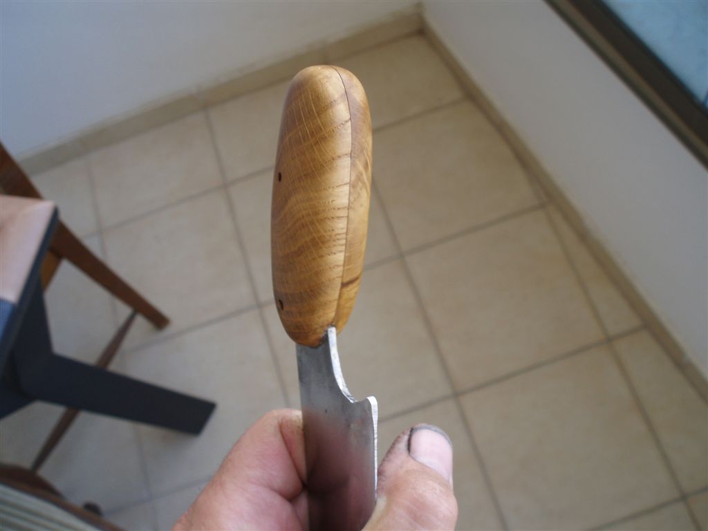

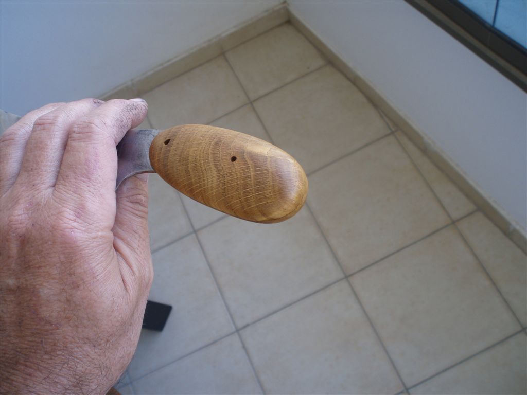

СообщениеДобавлено: Пн апр 19, 2010 19:35

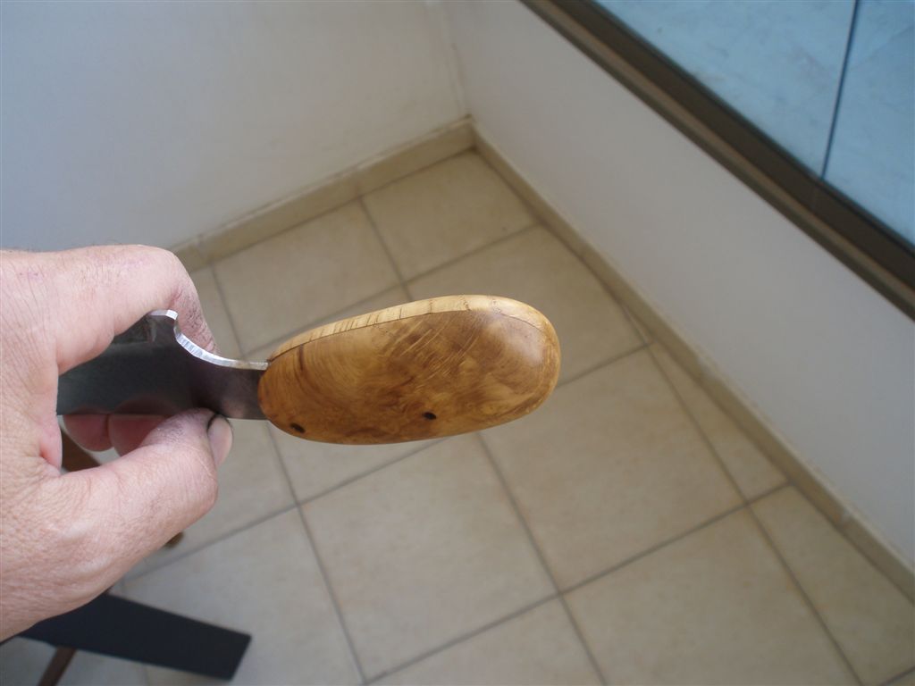

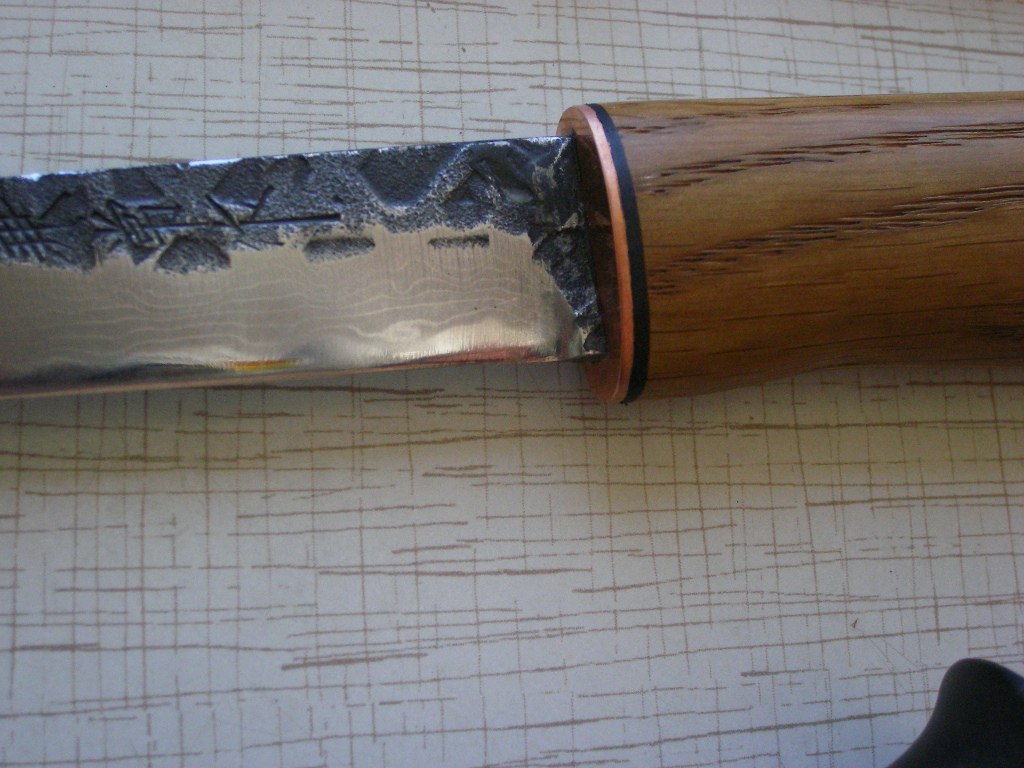

Дуб не из моих любимых материалов , но вот сейчас попался кусочек интересный и сделал накладки (чисто для интереса разок покрыл шеллаком ). Нож не готов и пока не показываю :D

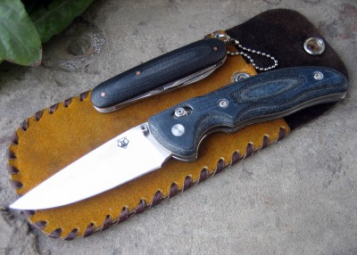

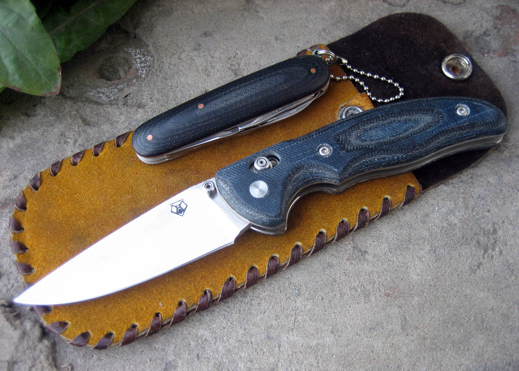

Хочу предложить вам, дорогие камрады, на вынесение приговора компетентного мнения фотки этого ножа, который я хочу реанимировать

А в чем смысл и содержание реанимации? не понял....или речь о тюнинге?
Дуб на такие накладки не самый лучший вариант,микарта будет практичней и надежней.ИМХО

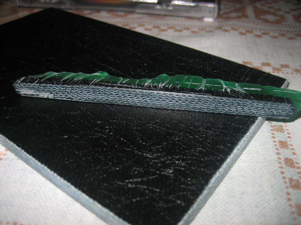

Дуб очень сильно коробит при намокании,а пропитывается он неважно.
Микарта лепится элементарно в домашних условиях,между двух досок и сверху гирю я ставил пудовую,вполне....цена вопроса- эпоксидка и старые джинсы или любая хб ткань.
СообщениеДобавлено: Пн апр 19, 2010 23:15

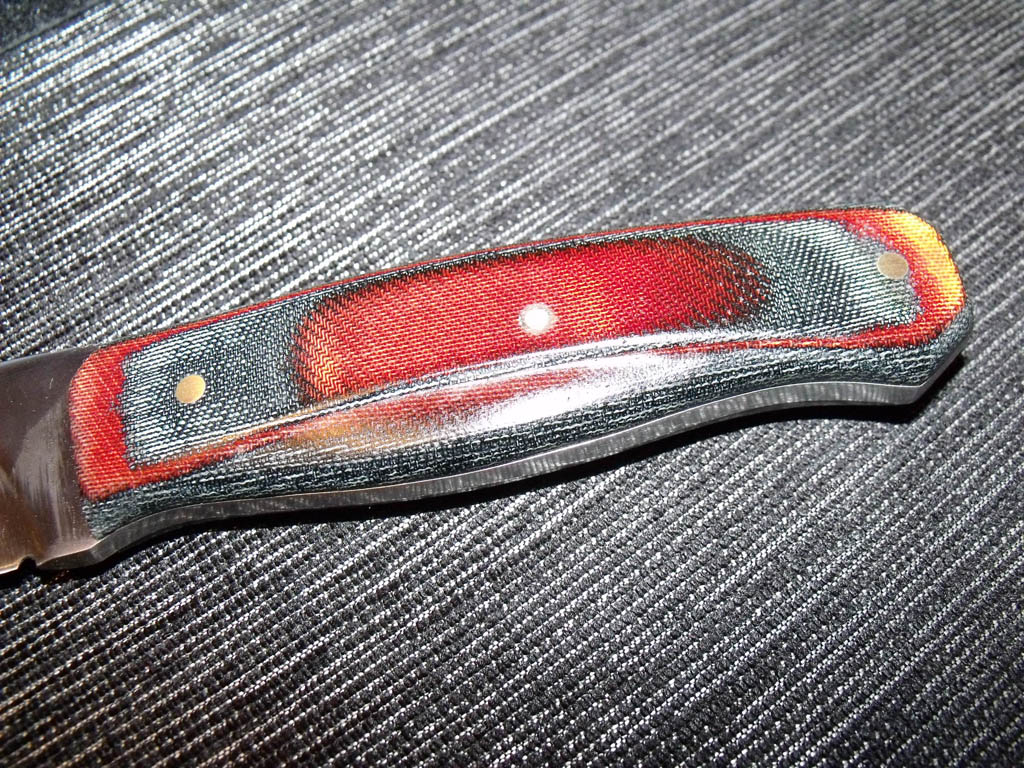

Тогда лучше опишите процесс и коменты (чтоб не накосячил), что купить (марку эпоксидки), сколько лить или предварительно замачивать? Можно ли использовать другую ткань, вроде в кладовке валялась стеклоткань (изоляция с теплотрассы). Может пипа карбон получится :mrgreen:
СообщениеДобавлено: Пн апр 19, 2010 23:42
Карбона не выйдет.стеклоткань не советую,сам не пробовал,но есть мнение что клеится как то по особому.
Я использовал старые джинсы.
1.стираем,сушим,гладин,нарезаем на куски .Крайне желательно соблюдать направление волокон на ткани
2.Эпокса дзержинская,на одну ручку уйдет почти весь флакон 200гр.
3.Разводим хитро:в плоскую тару сначала льем смолу,потом столовую ложку ацетона( больше не надо,а то стыть будет месяц) потом отвердитель и тщательно перемешиваем.Можно по желанию добавить пасту от гелевой ручки для цвета,но тон угадать будет сложно.
4.Толщина будущей накладки высчитывается сразу,лицевую поверхность потом желательно обрабатывать по минимуму.у меня 1 см микарты получался из 13-15 слоев
5.на лист ламинированого ДСП ложим пакет полтиэтиленовый,разравниваем.
6.пинцетом ( удобно фотографическим с пружинкой)окунаем первый кусок ткани,шпателем убираем лишнюю смолу и ложим первый слой лицом вниз!
важно! не путать лицевую и изнаночную сторону ткани и направление волокон
7.повторяем с остальными слоями,разглаживая слои,это удалит воздух
8.накрываем пакет еще одним куском полиэтилена,у нижнего подворачиваем края,чтоб не вытекало ничего
9.ложим еще лист ДСП,крайне желательно без перекосов,а то микарта будет неодинаковой по толщине
10.ставим сверху груз
при желании можно сделать подобие струбцины из досок на стяжках.
11.Ждем суток трое.Процесс из за наличия ацетона идет медленно,спешить не нужно.
все,остальное - обработка.
Вроде ничего не забыл,обращайтесь если что.
Микарта такая в обработке ведет себя строптиво,только после шлифовки становится гладкой,пугаться не надо.
вместо эпоксидки можно взять полиэфирную смолу,и сохнет быстрее и цвет у нее почти нейтральный.
