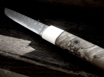

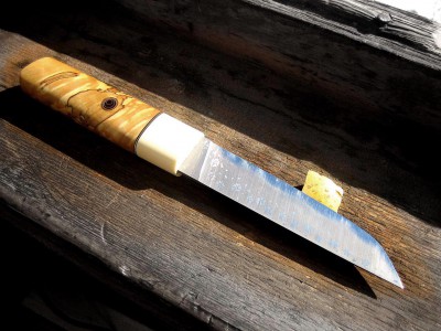

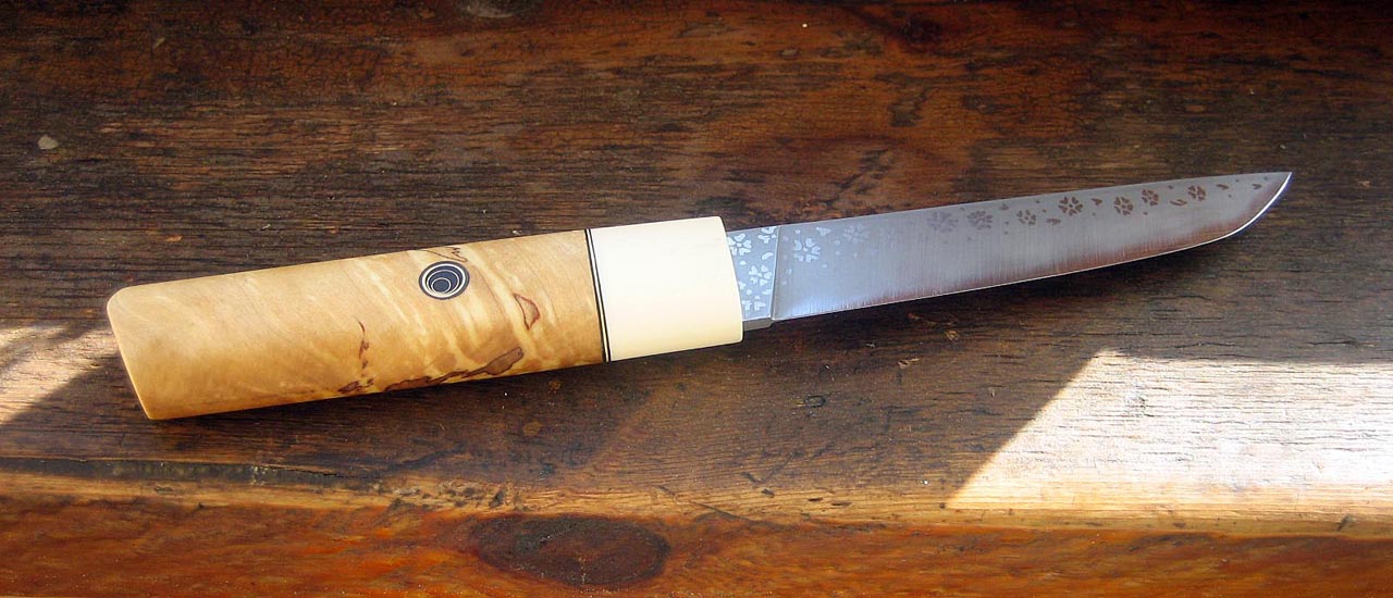

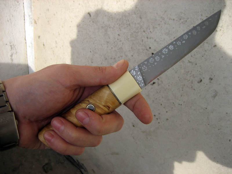

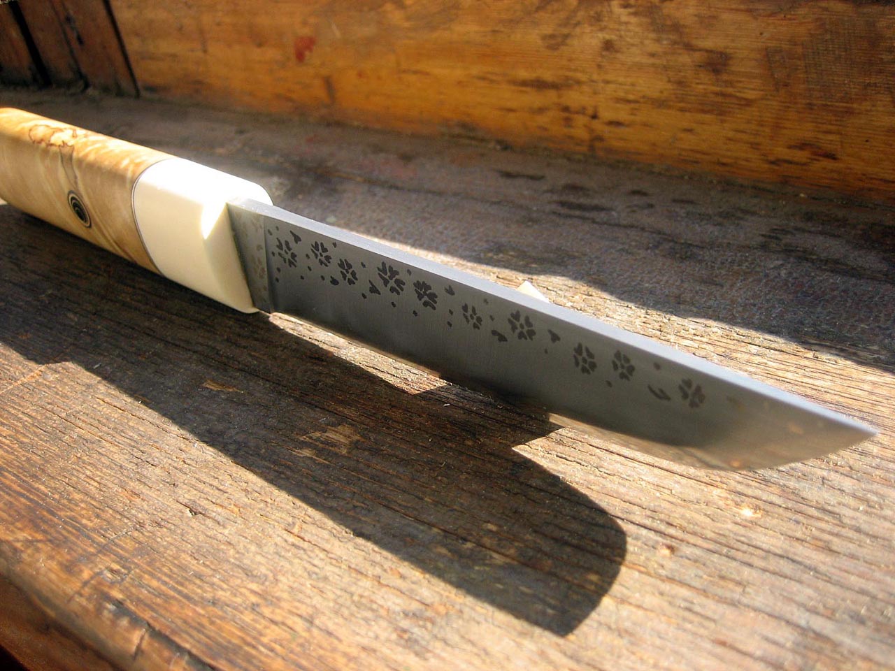

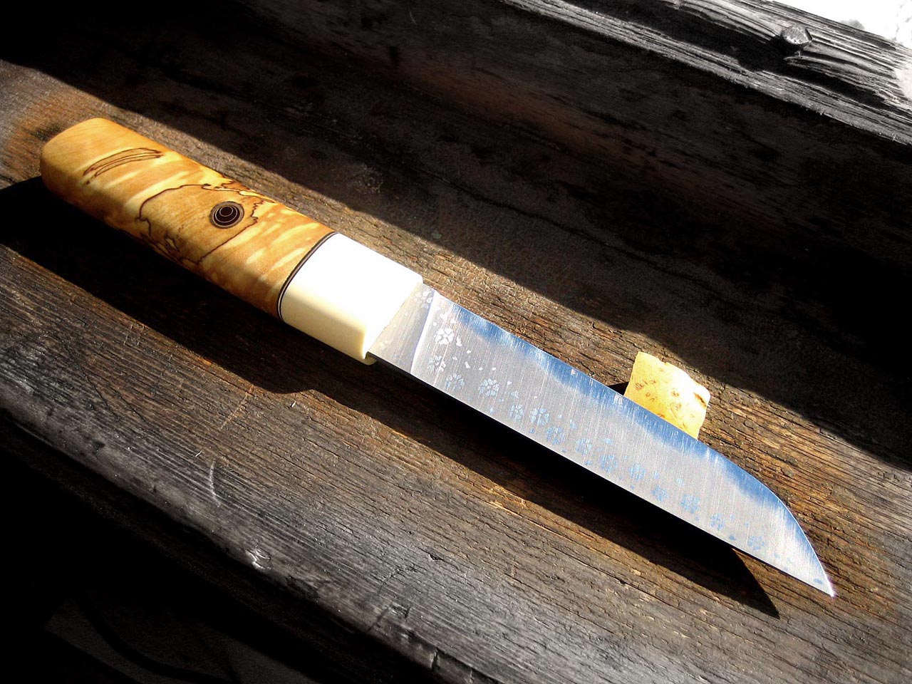

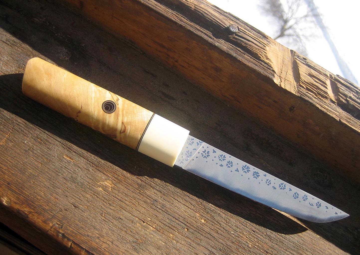

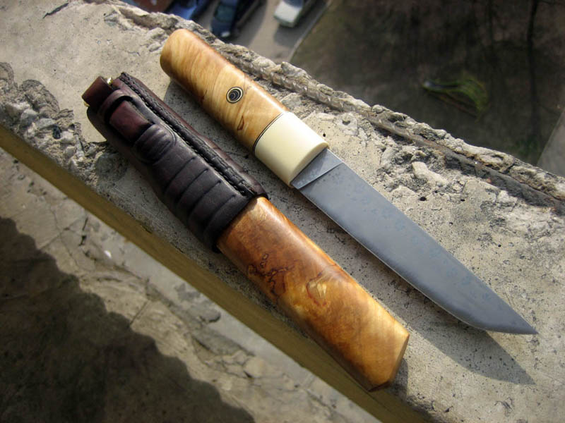

Доброго всем дня коллеги!
РОдился очередной нож.Уже почти год лежал у меня клиночек Птичка от Н.Ежелева(огромное спасибо за подгон )
из кронидура 30,очень стильная вещица с авторским травлением.
После очень длительной медитации было решено делать нож в легком закосе под японца,благо рисунок и форма лезвия
чем то неуловимо напоминают о Стране Восходящего солнца...
Сразу скажу- я очень упорно пытался НЕ сделать финку,но руки периодически не слушались,и в итоге получился вот такой самурайский закос.
Итак,клин 123*23*3,5мм,хвостовик на 70% рукояти,монтаж всадной эпокса,травление как уже было сказано авторское( еще раз спасибо Н.Ежелеву)

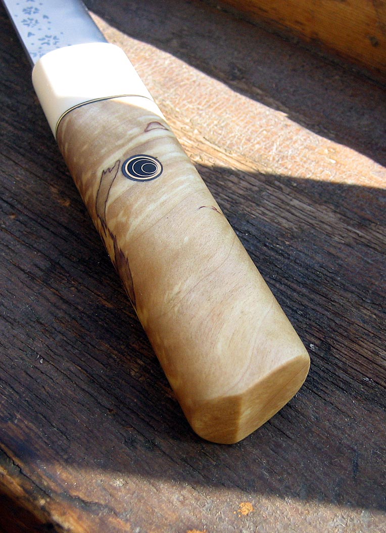

рукоять 120мм,профиль почти овальный.Сувель карелки( спасибо Саше ABN за подгон,классная деревяха,без перламутра,зато с обалденным рисунком)
Больстер-кусок древнего бильярдного шара за счастливым нумером 7,честно экспроприированного мной с некой турбазы,расположеной в красивейшем месте на реке Волге,
в самом сердце Жигулевских гор.Материал очень понравился в обработке,после полировки становится слегка желтоватым как выдержаная кость.
Проставка-латунь,фотобумага черная,пин самолепный.Пропитано льнянкой(из морозилки в теплое масло)дважды и затерто тугоплавким обувным воском GUBRA.
Косяки конечно присутствуют,но в целом я доволен собой в этот раз.
Старался придерживаться минимализма и лаконичности в дизайне,и теперь ловлю себя на мысли,что сделав с ножом все что планировал,
имею на руках только нечто полуфабрикатное,сюда явно просится что то еще,подкиньте идею ? Еще смущает форма тыльника,хотя она логически обоснована
именно такая,но оч напоминает топорную рукоятку,что не есть гут.
Вот как то так,ножны пока в стадии обдумывания,по факту изготовления нож стопудово поедет в барахолку .
Каска надета,окоп вырыт,жду справедливые мебеля.( Толя Мухан от тебя особенно,думаю концепция сего девайса тебе понятна без обьяснений )
Всем пламенный банзай .
С уважением.

Добавьте деревянные ножны как на японцах для завершения облика, подберите рисунок похожий, скос ножен у острия - параллельно скосу тыльника. Должно стать интересней.
 Заголовок сообщения: Re: Антифинский Вирус.Мутации продолжаются.
СообщениеДобавлено: Пт мар 19, 2010 14:34
Отличная японская финка получилась :lol: :lol: :lol:
А если серьёзно: дух японии чувствуется, форма клинка, ручка. АП,
СообщениеДобавлено: Пт мар 19, 2010 15:36
Мне сразу вспомнилась песня:http://www.youtube.com/watch?v=gRIE-txyA3w
"Цветок Резни", кажется :D - цветы и режик, в тему.
СообщениеДобавлено: Пт мар 19, 2010 18:03
Хороший тантоид. О деревянных ножнах було сказано выше.
СообщениеДобавлено: Пт мар 19, 2010 18:14

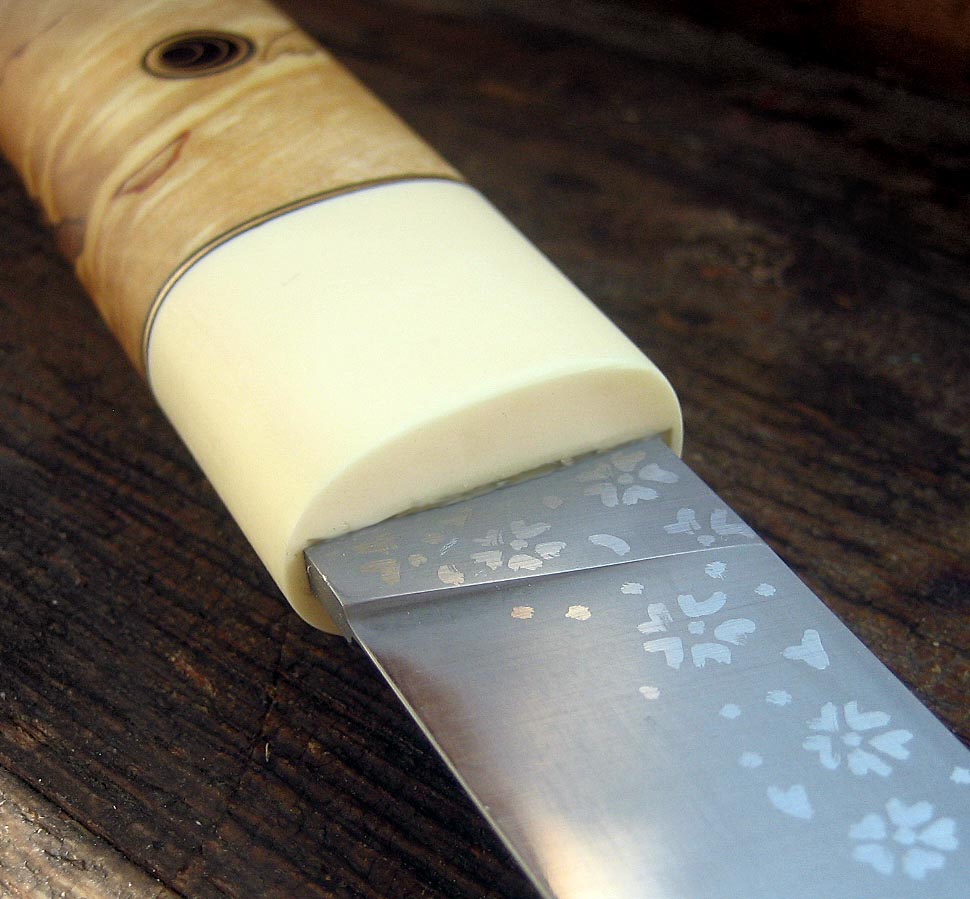

Очень хорошая работа и материалы. Я сам не любитель японского стиля, так что нюансов не знаю. Но мне, единственно, как то не понравилось, как рикассо сочетается с рукояткой. Эта комбинация прямых и косых линий смотрится ИМХО не очень органично.
СообщениеДобавлено: Пт мар 19, 2010 18:47
Всё шикарно. Но еще особенно хочется отметить больстер и рисунок дерева рукояти.
Вот ещеб ножны такие же прямые, жесткие.
СообщениеДобавлено: Пт мар 19, 2010 19:20
Хорошая работа, кроме как к стыку больстера с клинком и докопаться некчему :D
СообщениеДобавлено: Пт мар 19, 2010 20:13
Симпотяга на солнышке, больстейр чють усложнить ( с рукояти мульку перенести).
Косичку кожанную.... :wink: .... понесло.. :roll: :lol: .Одним словом симпотяга!
СообщениеДобавлено: Пт мар 19, 2010 20:48
Симпатичный япощка, респект :D .
СообщениеДобавлено: Пт мар 19, 2010 21:25
Великолепный узор на клинке.
СообщениеДобавлено: Пт мар 19, 2010 21:43
Чёт ромашки по моему не в тему .Но сам нож шикарен.
coolibn
СообщениеДобавлено: Пт мар 19, 2010 23:10
Согласен. Вот зеркально-симметричные ножны исправили бы положение. Правда не могу сообразить, как их сделать составными: кость - дерево.
СообщениеДобавлено: Сб мар 20, 2010 1:08
Андрюх, тыж хотел ручку гранёной делать... Но и так намана. А деревяха просто отпад, я тебе это уже говорил.
СообщениеДобавлено: Сб мар 20, 2010 8:11
Андрей, хорошая работа! Я бы конечно сделал по другому, но...хорошая работа.
СообщениеДобавлено: Сб мар 20, 2010 14:36
Не потянул граненую,сложно очень,схалтурил
СообщениеДобавлено: Ср мар 24, 2010 17:28
Я бы конечно сделал по другому, но....
Дима,озвучь свою идею пожалуйста,требуется свежий взгляд,мне в голову не лезет ничего

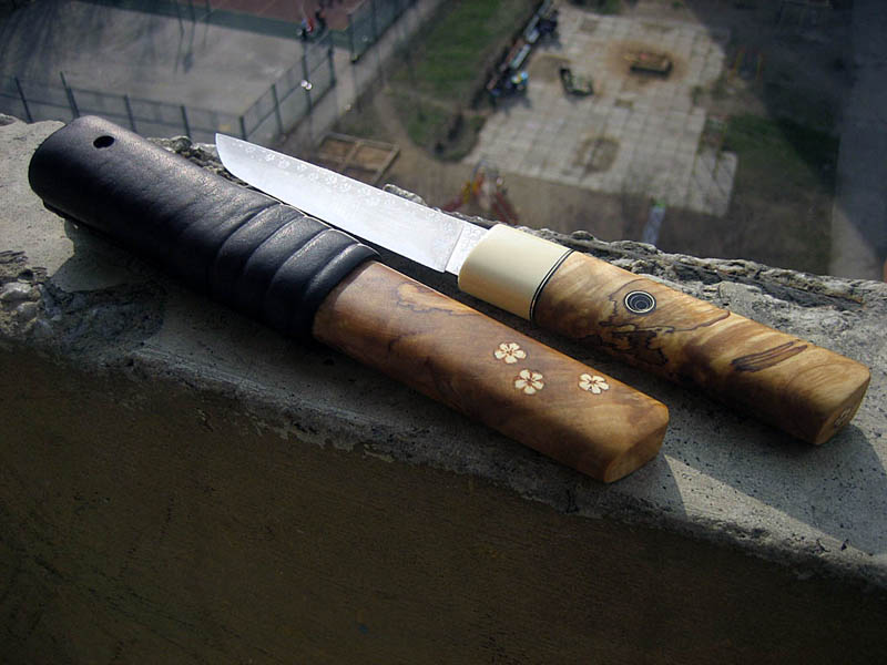

A232k спасибо за идею с названием

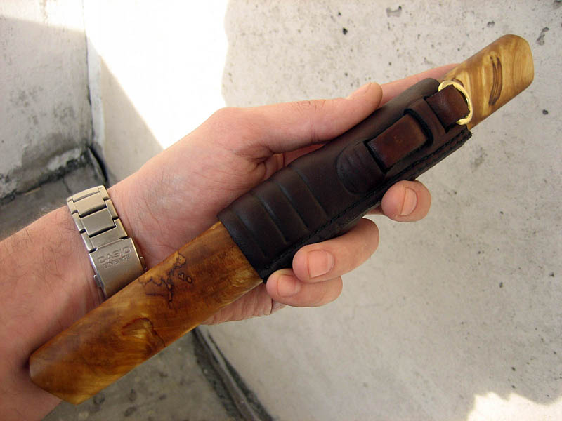

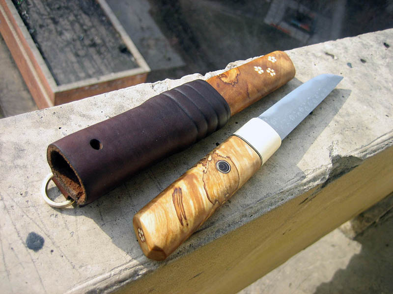

Созрели ножны:
IMG_0126.jpg [ 98.83 КБ | Просмотров: 13419 ]
IMG_0127.jpg [ 113.51 КБ | Просмотров: 13419 ]
IMG_0132.jpg [ 110.35 КБ | Просмотров: 13419 ]
IMG_0141.jpg [ 88.22 КБ | Просмотров: 13419 ]
IMG_0142.jpg [ 77.87 КБ | Просмотров: 13419 ]
AptRos
 Заголовок сообщения: Re: Вирусы.Цветок Резни в ножнах теперь
СообщениеДобавлено: Вт апр 20, 2010 18:03
КРАСАВА !!! нет слов ! шик ! блеск! красата ! :D
+мульен)))
СообщениеДобавлено: Вт апр 20, 2010 18:04
Присоединяюсь полностью!!!! :D
СообщениеДобавлено: Вт апр 20, 2010 18:17
выдохнул! Утер слюни ! пересмотрел ! долго думал ! :mrgreen: лови табурет - торцы кожи устья надо бы обработать как шов а то лохматить буить :D ..во как !
Не не будет,....
ножны отличные :D
 Заголовок сообщения: Re: Вирусы:Цветок Резни в ножнах теперь
СообщениеДобавлено: Вт апр 20, 2010 18:20
Очень хорошо! понравился и нож, и ножны
СообщениеДобавлено: Вт апр 20, 2010 21:05
Имел удовольствие помацать готовый нож вживую. Очень качественный и теплый получился. Ножны просто отпадные, по текстуре совпадают с рукоятью. Вкладывается нож в ножны именно с тем дозированным усилием, которое необходимо. Словом, кайф. Оригатэ, сэнсей :wink:
СообщениеДобавлено: Вт апр 20, 2010 21:23
Стильная вещица. Браво!
СообщениеДобавлено: Вт апр 20, 2010 21:37
Очень стильная вещица вышла. Вот ВСЁ в тему...
СообщениеДобавлено: Вт апр 20, 2010 22:38
Просто как проткнуло... Очень понравился :D
По ножнам: как-то кожа вроде не лезет в мотив :roll: , но если для того чтоб лучше держался, то ладно.
СообщениеДобавлено: Вт апр 20, 2010 23:00
Нееее, её вживую мацать надо. Очень и очень в тему вышла.
СообщениеДобавлено: Вт апр 20, 2010 23:52
Андрюх, гляжу переделал под правую руку?
Комплект действительно шикарен. Особенно цветочки на клине и на ножнах.
СообщениеДобавлено: Ср апр 21, 2010 0:02
Спасибо вам друзья-самураи,Оссс! я старался....завтра вечером поедет в барахолку.
СообщениеДобавлено: Ср апр 21, 2010 1:53
