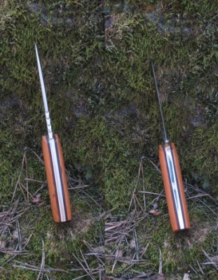

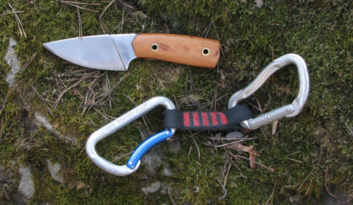

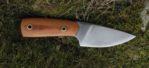

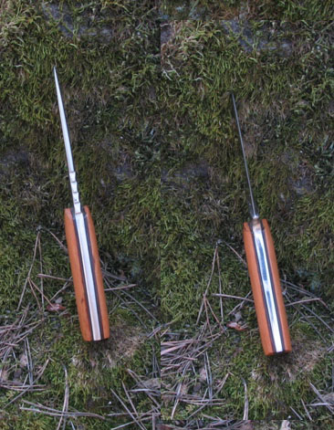

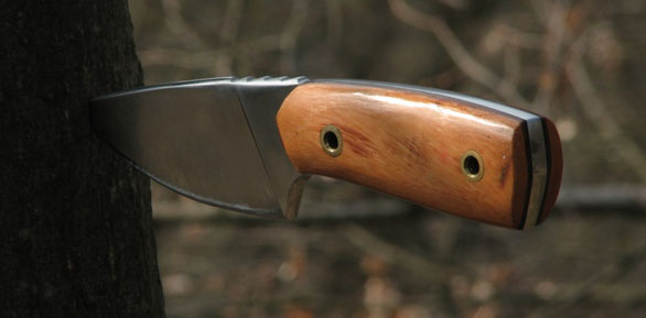

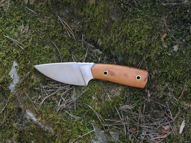

Первый опыт с кованой х12мф. Очень понравилось. Обрабатывается трудно, режет зато потом без устали.
Еще один короткий нож. Чтоб и в городе, и в машине, и в лесу. Лезвие 88 мм до начала рукояти, рукоять - 90 мм. Толщина клинка около 5 мм. Спуски от обуха, зубчики. трубочки - нравятся потому что. Материал накладок - ХЗ типа текстолита, но на основе дерева. Проставки из кожи - очень неровная поверхность заготовки, а сошлифовывать много бы ушло. Ножны горизонтально носимые.

Понравился!
Я после пингвиньих акульих зубов (во словосочетание получилось :D ) стал понимать такие ножи. Есть масса ситуаций, в которых именно такие небольшие фикседы-самое то.

Рукоять не скользкая?
 Заголовок сообщения: Re: Для города и деревни.
СообщениеДобавлено: Пн апр 26, 2010 17:10
Не обратил внимания :D :D не успел...Ничего жирного порезать для определения степени скользкости. А так сидит в руке хорошо, так как ручка толстенькая.

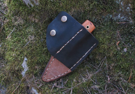

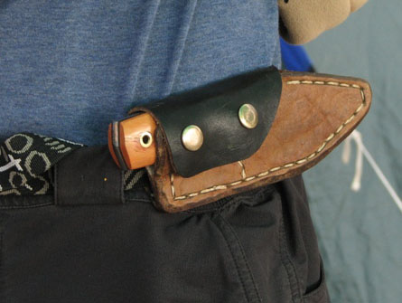

Что , наконец фотик появился ? :D Я уже соскучился за твоими работягами . Красиво и удобно .А ножны двухцветные - это для прикола или то , что было под рукой ?

Приятный нож. Толщина в 5мм не великовата для такого небольшого ножа?
Фотик не мой и фотал не я :) Кожа, что было, конечно, причем коричневая была около 8 мм, строгал этим же ножиком без малейших признаков затупиться.:)
Ну и ножик, конечно, уже не мой :) :)
Делал, как водится, себе, к сезону. Прихожу в зал на занятия, рядом скалолазы тренируются, я их тренеру, Самсонову Денису, хвастаюсь ножиком, тот берет ножик в руки, смотрит-мацает(щупает), и я по его восторженным глазам вижу, что с ножиком мне предстоит расстаться прямо сейчас насовсем. Снимаю сразу чехол с пояса и покорно отдаю. Попросил только отснять при случае. Случай представился при апрельской поездке в Украину (Дениши) на УТС по скалолазанию. Талия на фото -его :mrgreen: :mrgreen: Моя вдвое шире. Я даже не уверен, есть ли она у меня. :D
Это у основания рукояти, потом на клин к кончику. Сведен в 0,3 где-то.
А еще на нем можно висеть :D :D

Отличный ножик, люблю таких "карапетов".
А вот ножны бы ему (на мой взгляд) поэлегантнее что ли подобрать.

Форма ножа наверно идеальная, смотришь и балдеешь.
Материалы в тему.
Ножны не куда не годятся. Впечатление, что это не к этому девайсу. ИМХО.
СообщениеДобавлено: Чт апр 29, 2010 14:13
Да, ножны у меня - больное место. Будем работать!! :oops:
