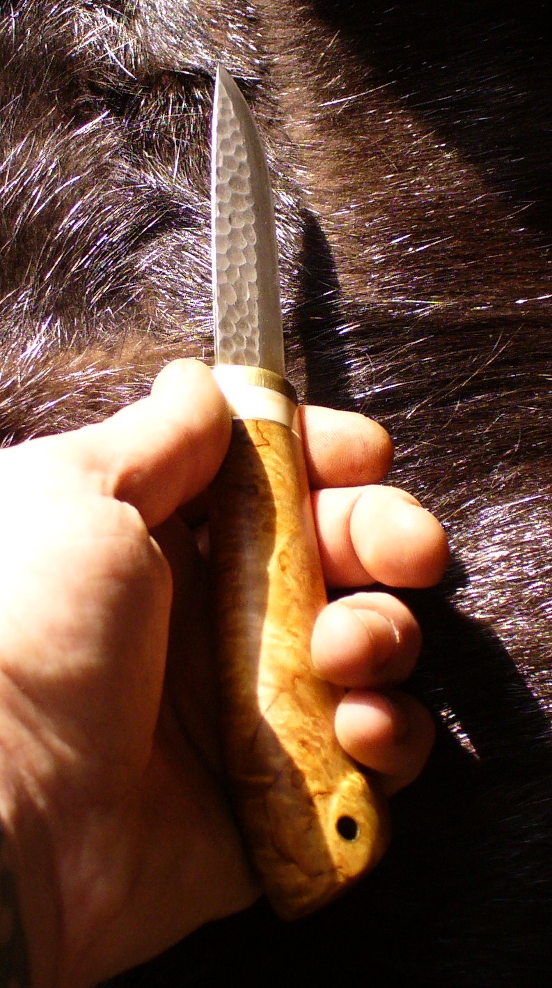

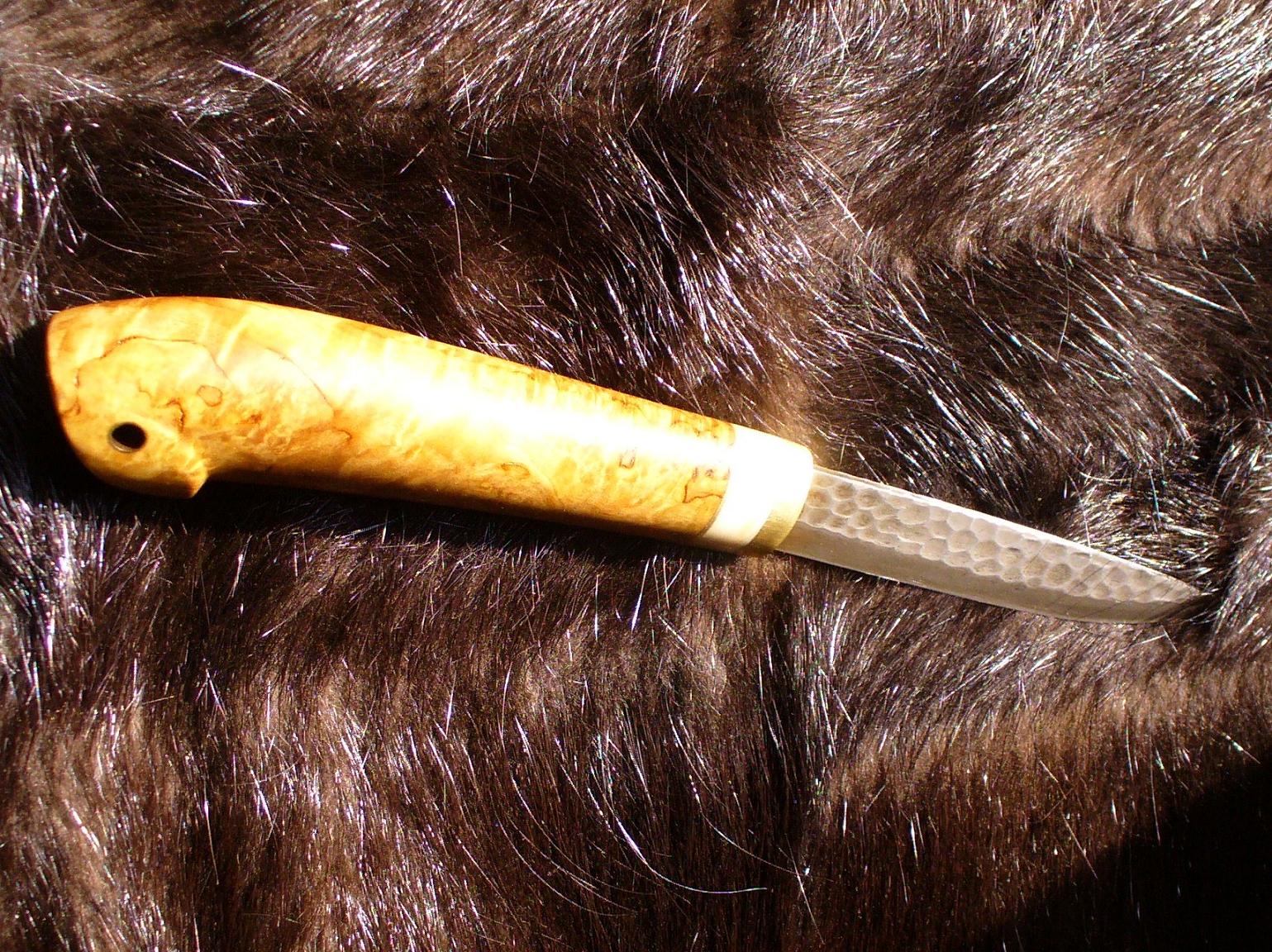

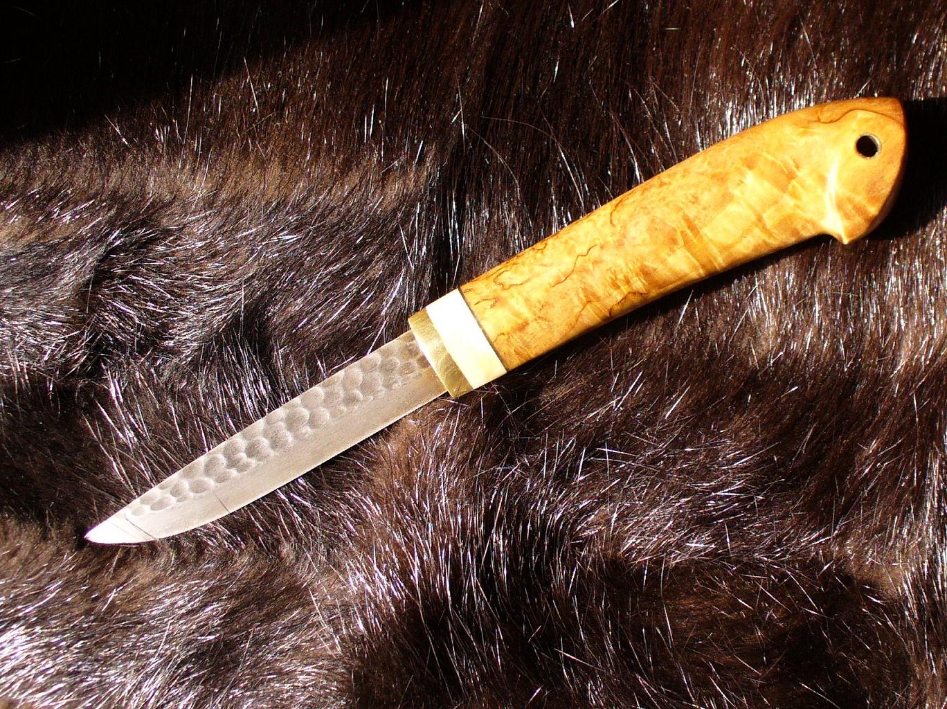

СообщениеДобавлено: Чт май 06, 2010 17:50

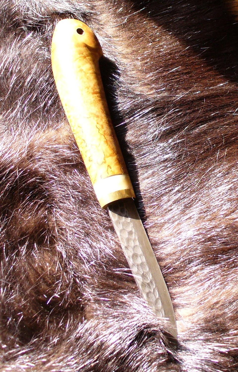

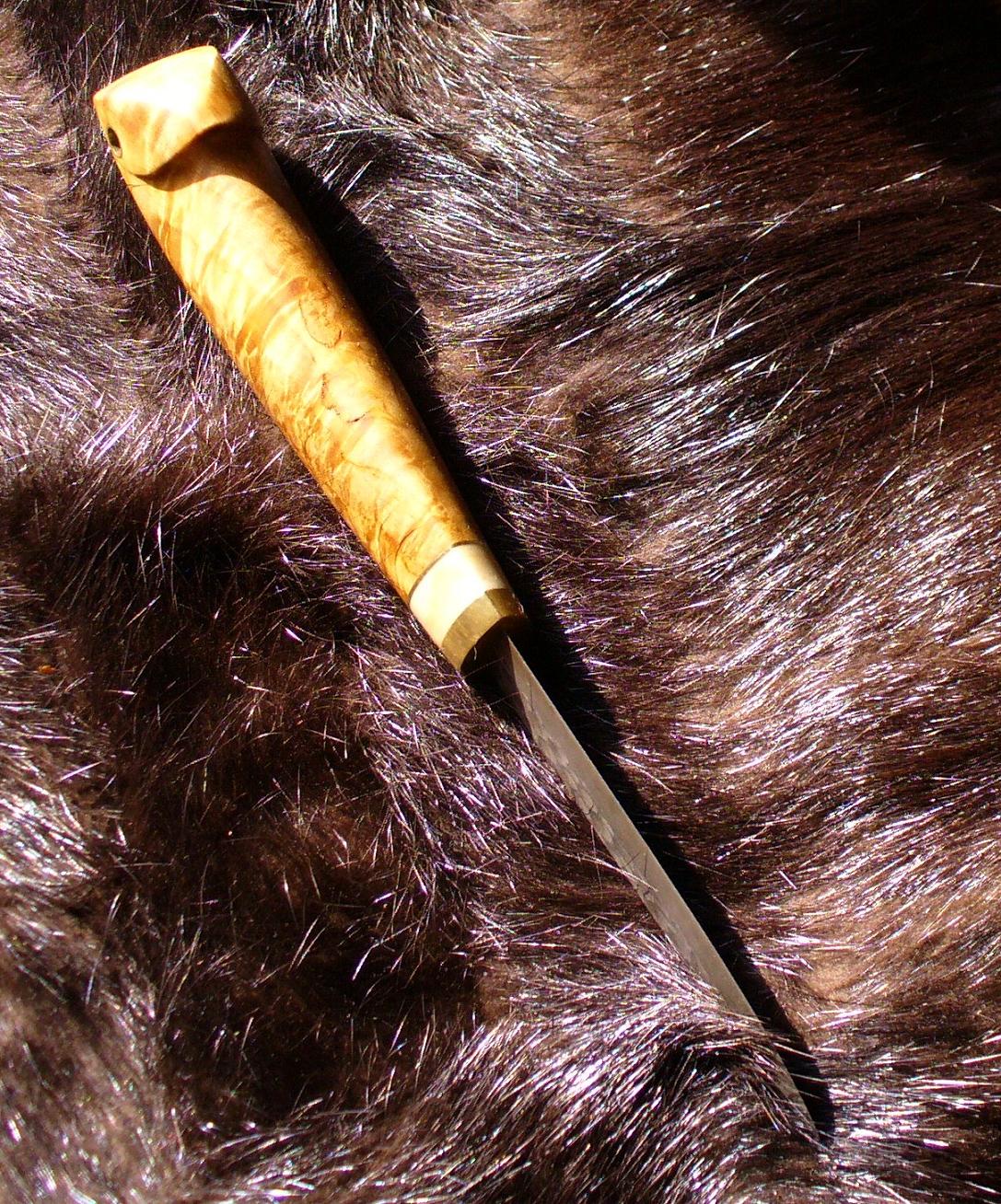

Клинок-углеродка, больстер,проставка,темлячная трубка-латунь, проставка-морж, рукоять-карельская берёза Premium.
клинок 95мм х 18мм х 2,3мм+хвост 85мм, рукоять 125мм
Ваккумная ропитка льняной ольфой.
Ножен пока нет.

Очень понравилась голова с глазиком :D
 Заголовок сообщения: Re: Финские мутации
СообщениеДобавлено: Чт май 06, 2010 19:44
Чесно говоря сам не ожидал, что так прикольно выйдет, сначала финку хотел , потом передумал и собралчто то руско-финское. :D

Как всегда - вкус плюс качество. А в качестве фона кота использовал :mrgreen: ?

Неа, шкура чеято, а кот не усидел бы на месте :wink:

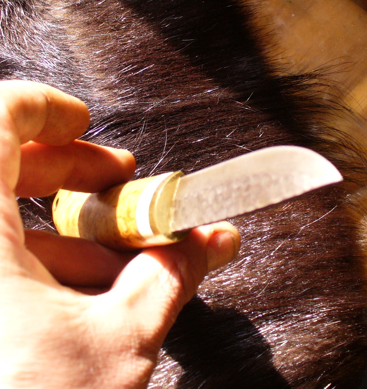

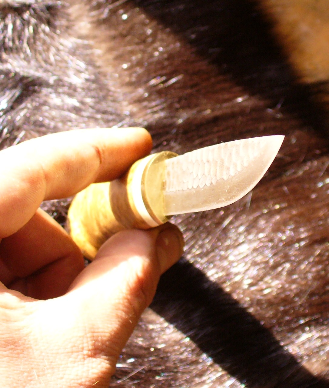

Вот в принципе вполне рабочий нож,но.... На мою имху выбивается из общего строя остренькая подпальцевая грань ,особенно у больстера .Может чутка закруглить ?

не-ееее, низачто, в руке удобно сидит, и острая грань не мешает, а выглядит прикольно.

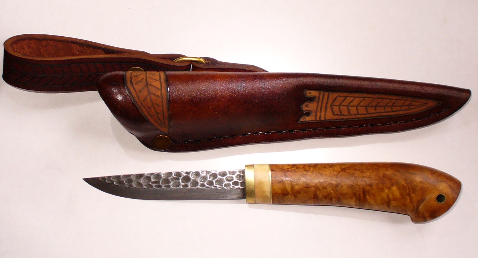

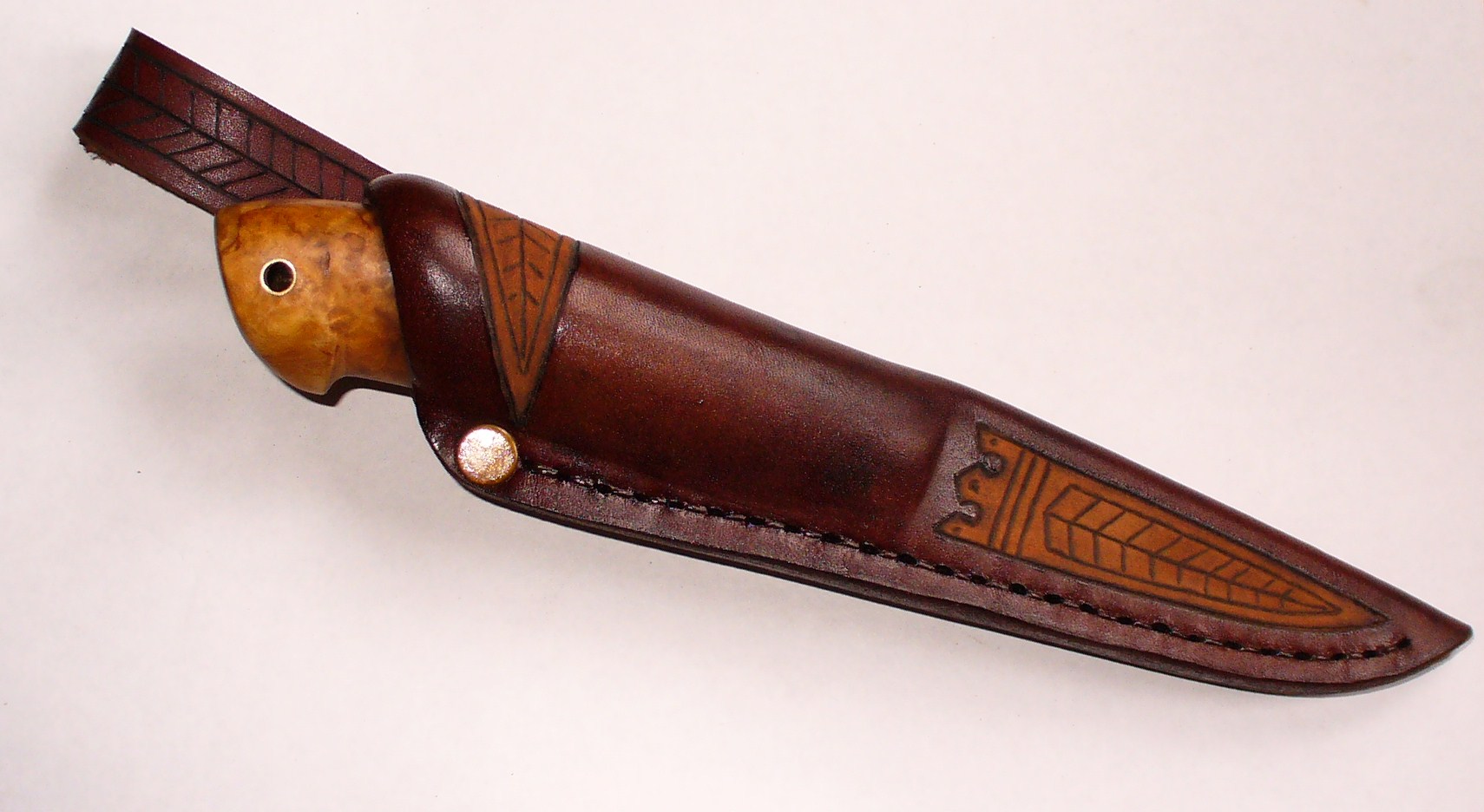

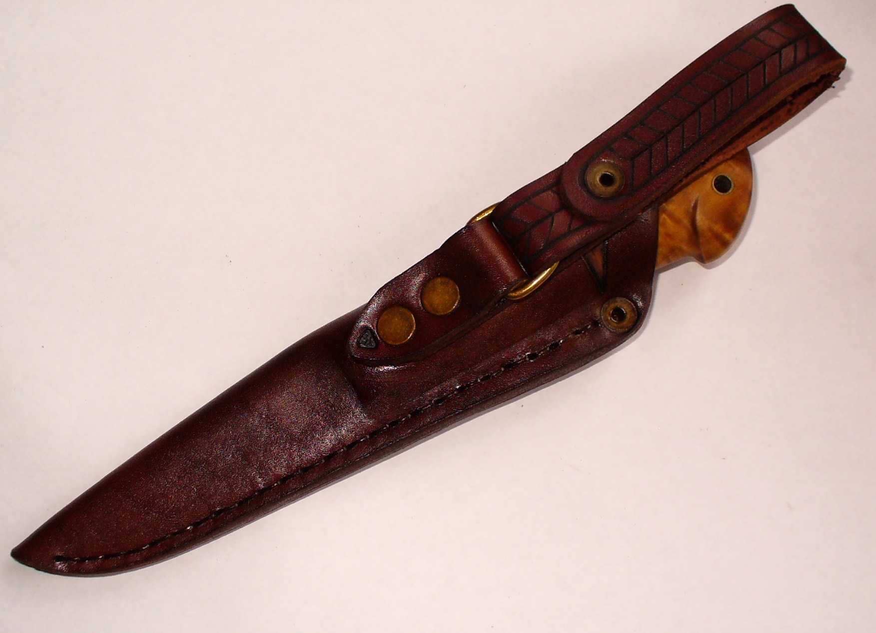

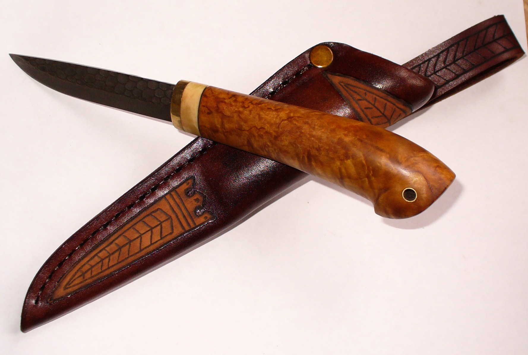

Наконец то выдалось время ножны доделать.

Отличные ножны! Все лучше и лучше.
СообщениеДобавлено: Вт май 11, 2010 22:08
Вот ноженки -мечта .Может когда-нибудь сподоблюсь на шитьё из кожи.Пора.

Да не то что пора, а просто обязательно :wink:
