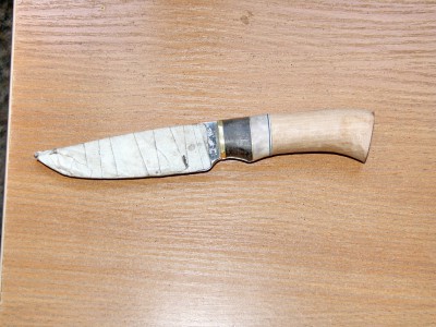

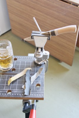

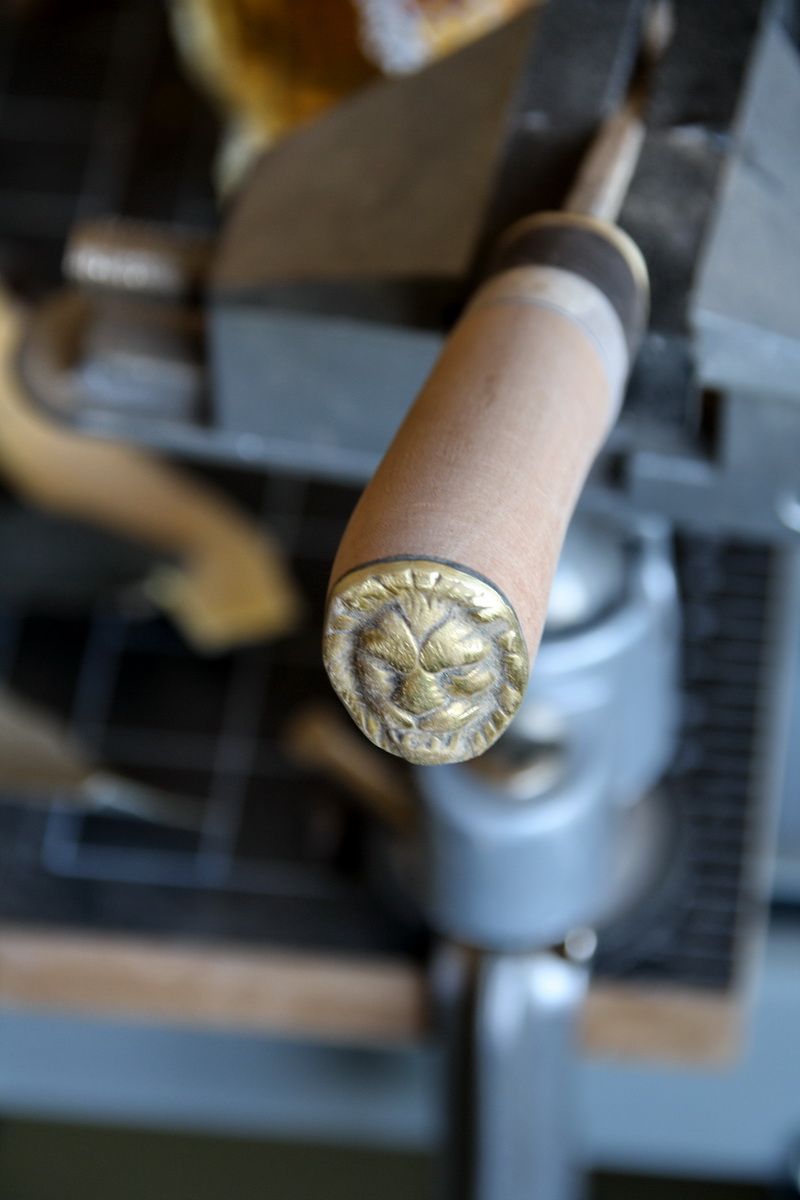

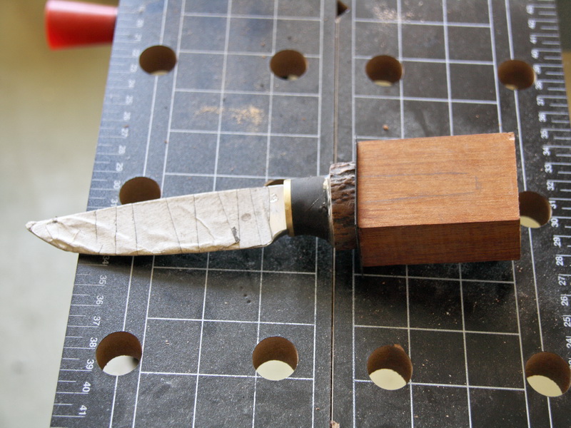

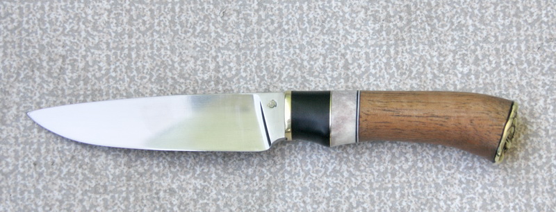

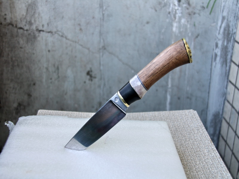

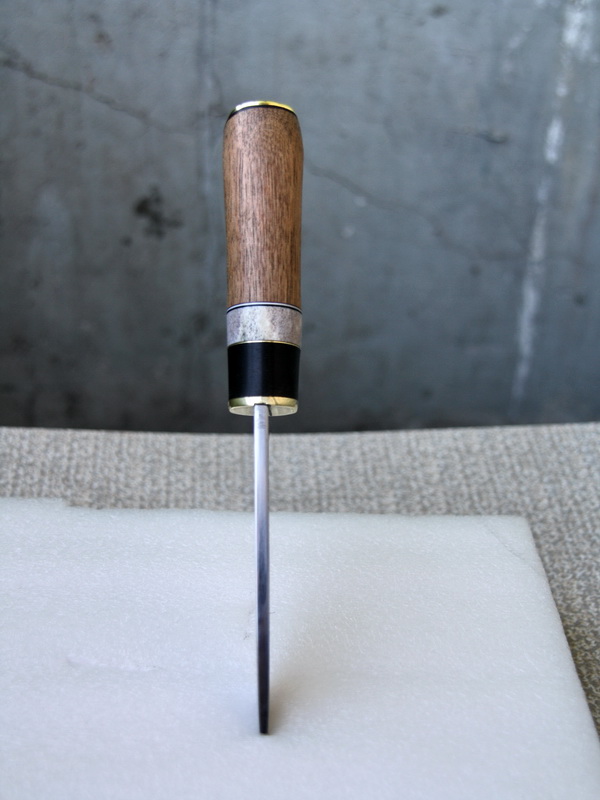

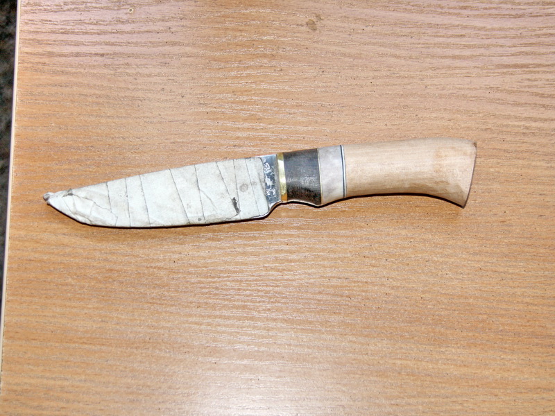

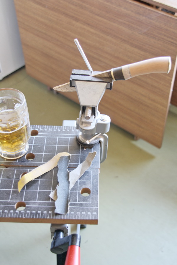

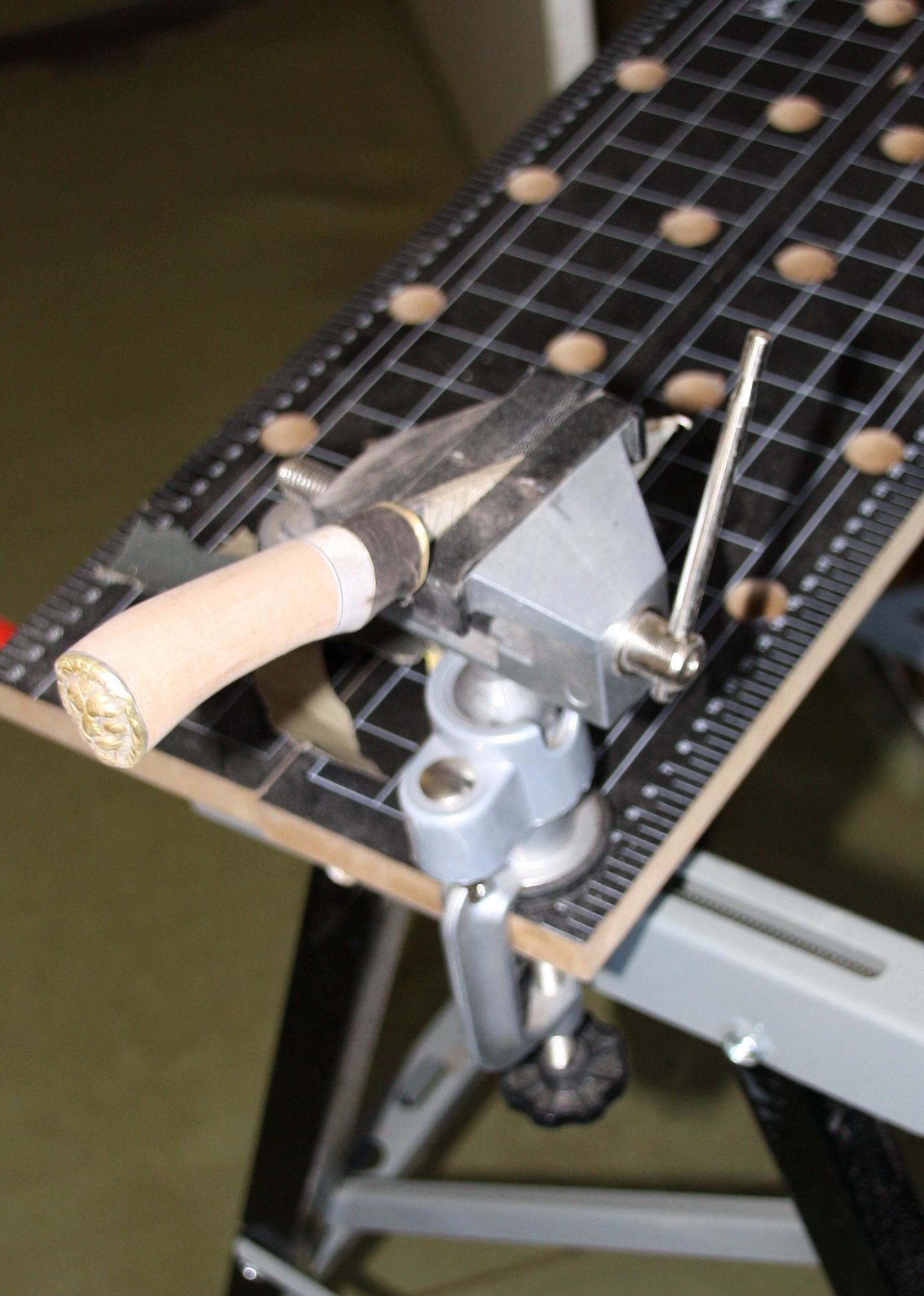

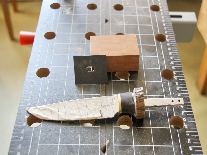

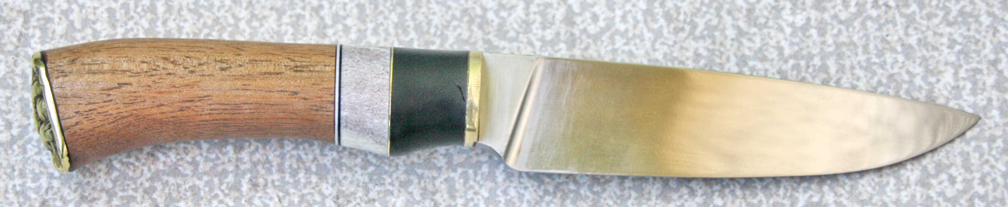

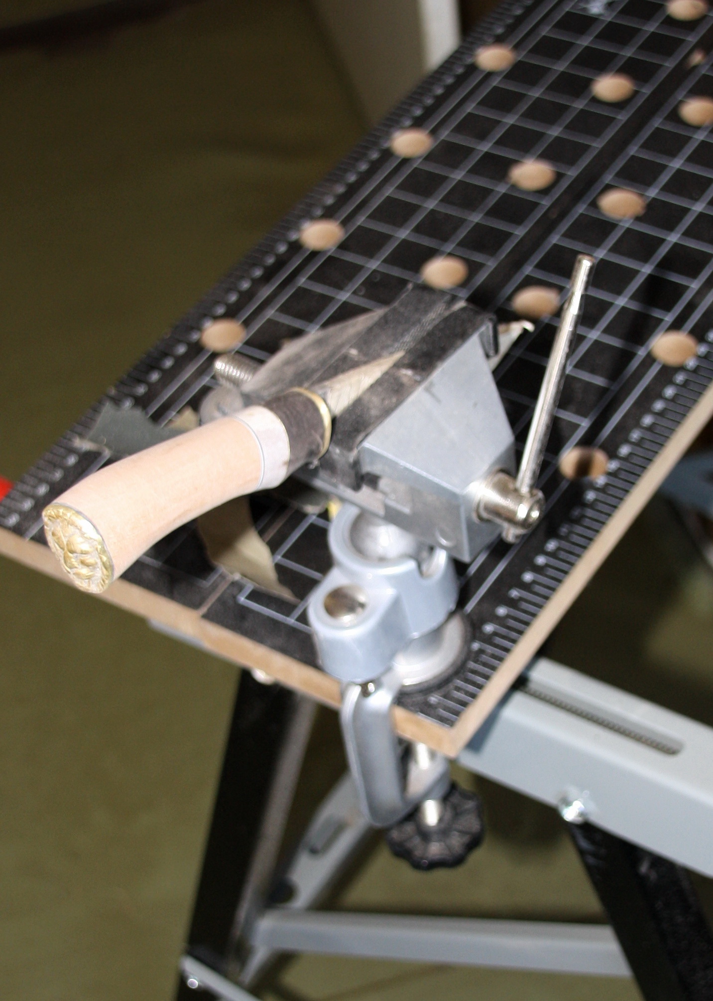

Наконец доделал.
Да и табуретки в доме ненадёжные.
Клинок Бирюкова
тип стали: Нержавеющая сталь 95х18
твердость клинка: 57 - 59 ед.
длина клинка: 130 мм
ширина клинка: 26 мм
толщина клинка: 4 мм
длина хвостовика: 50-80 мм
Рукоять - эбен,рог оленя,латунь,фибра.

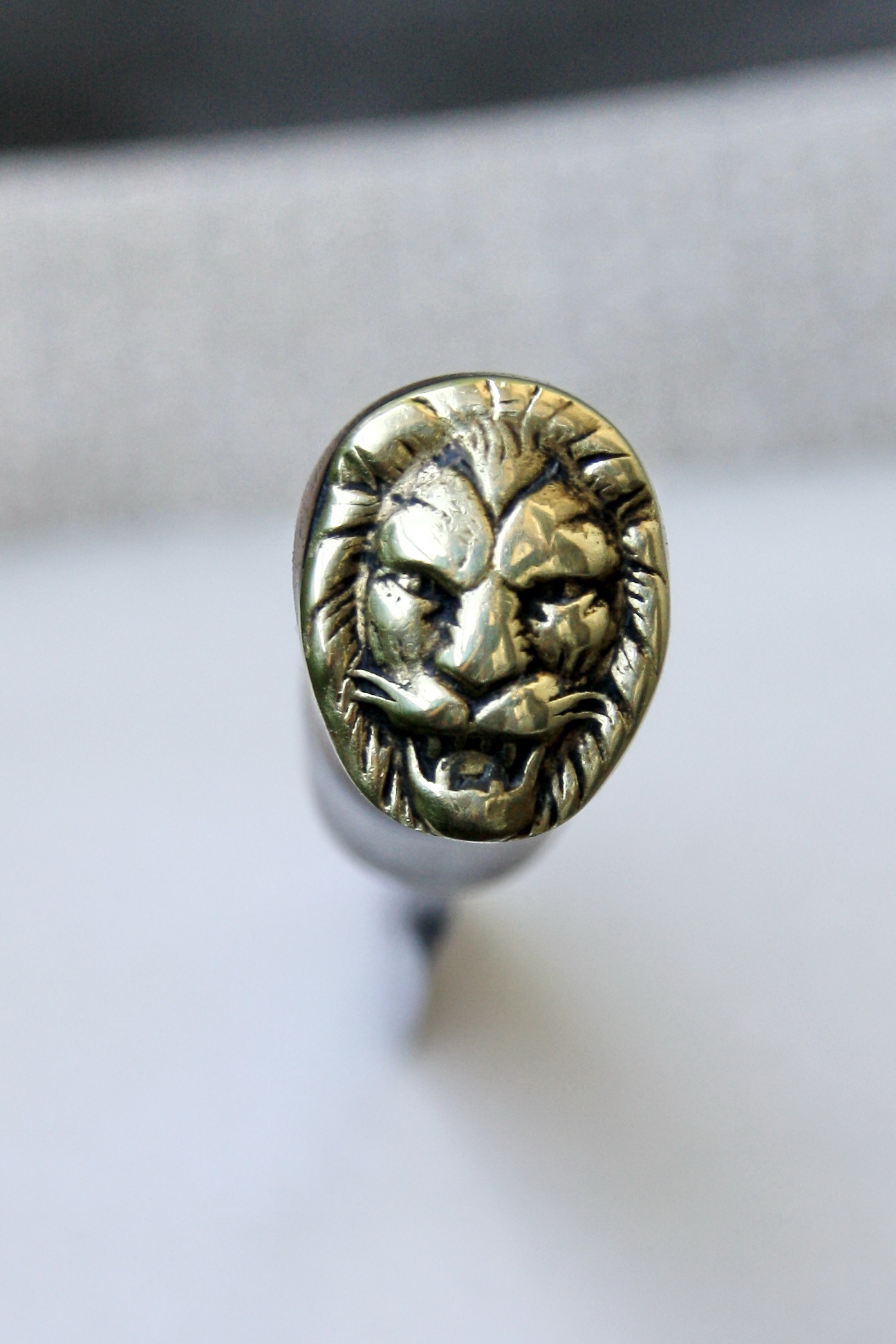

Тыльник(лев) - деталь от морского кортика.
Только что доделал (с пылу с жару).

Форма, геометрия-классные!
А вот сочетание эбена с рогом не понял...илди это просто освещение так сыграло?

130х26х4 - мои любимые параметры. :roll:
хороший резачок!
Как "оживили" львиную морду?
Наверно освещение..
Не хочу показаться хвастуном,но этот нож мне самому очень понравился.
В каком смысле?

Ух! При беглом осмотре показалось, что после эбена с проставками перламутр идет! :shock:
Супер ножик! И клинок как я люблю!
В каком смысле?
Была блёклая такая. А в итоге как буд-то патинирована. Рельеф лучше виден.

Клин отличный - тоже люблю (и ненавижу :evil: )..... :D
Но на мой вкус и "беглый" взгляд латунь не катит - ТОЛЬКО холодная нержа!!!!!!!!!!!! И деревяха по-темней!
А деталь кортика надо было приберечь на эксклюзифф :mrgreen:

Да-а ,намешано всех цветов немало.Но интересно.Вот с подпальцевой (ИМХА) чёт великовата как мне видится.но если в руке не мешается и хват уверенный ,то менять только портить .

В руку ложиться как влитой.
Уверен - многие могут сделать лучше.
У меня получилось так...

А я люблю переделывать.... :D Выступ на рукояти я бы сровнял а деревяху затонировал. Хотя, наверное, с деревяхой надо осторожно - что бы рог не покрасить. Ну и чуть с боков у рукояти снял - ближе к больстеру. И нож станет еще лучше! Простые формы они гармоничнее будут!
