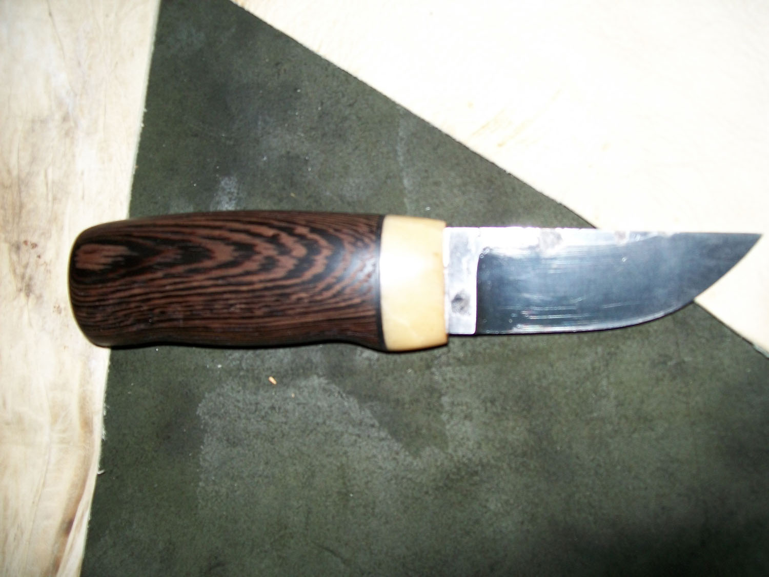

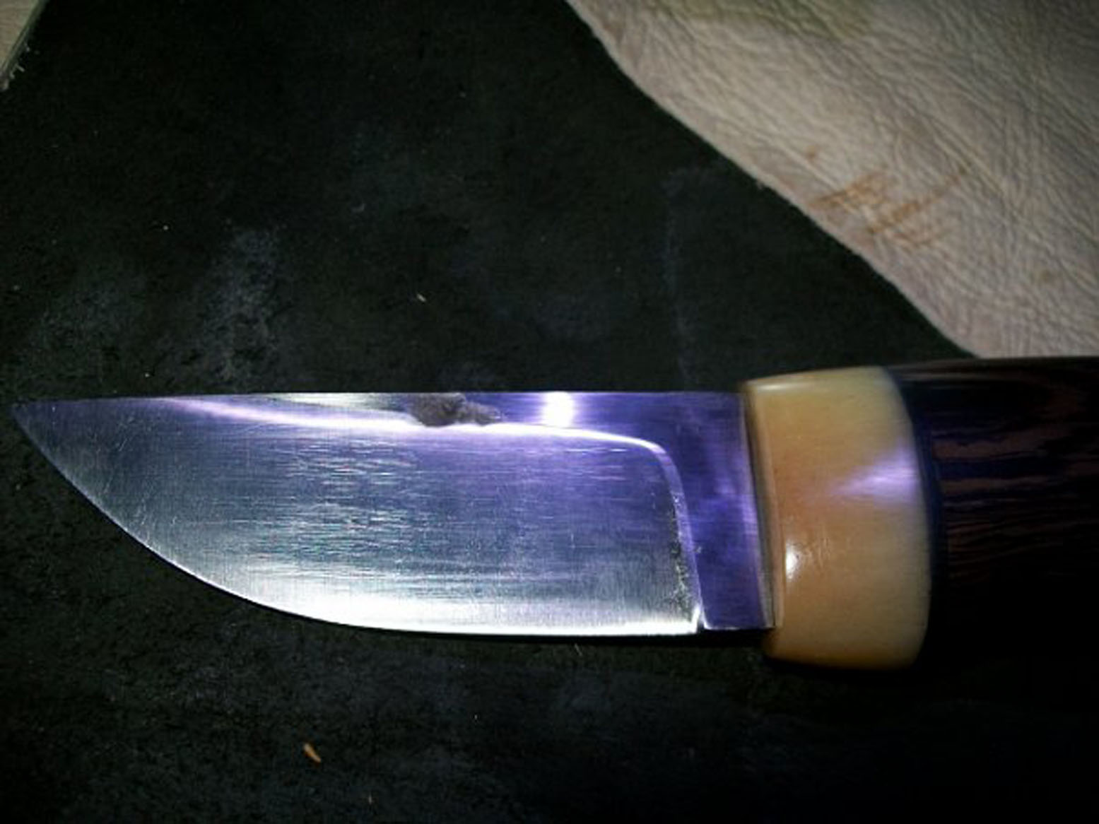

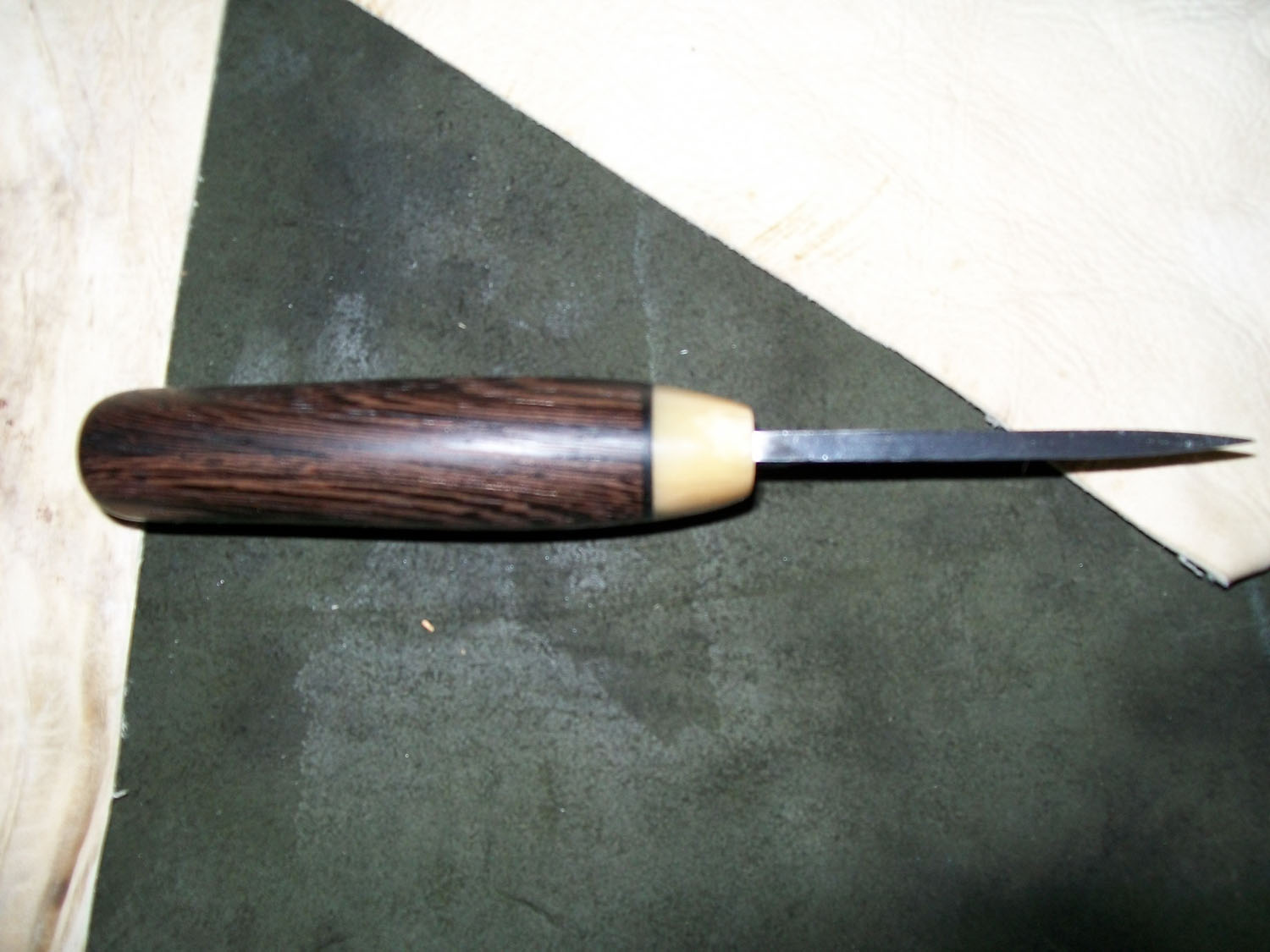

Всем здравствуйте.
Вот сделал недавно, решил здесь выставиться. Сильно не ругайте, делал достаточно быстро, на лето. Может шейник сделаю, а может нет. Он достаточно объемный. Ножен пока нет.
Итак клин У8(У8а) закалка порядка 60 HRC кузнец Riff (Москва). Клин 78 мм,рукоять 101мм. Рукоять:больстер- рог косули(очень старый(очень)),кожа, венге. Монтаж всадной, хвостовик почти на всю длину.Эпоксидка. Пропитка:масло для полок, и один слой даниша. Рог не светлил, но он стал все равно желтее. С рогом раньше не работал , так что...

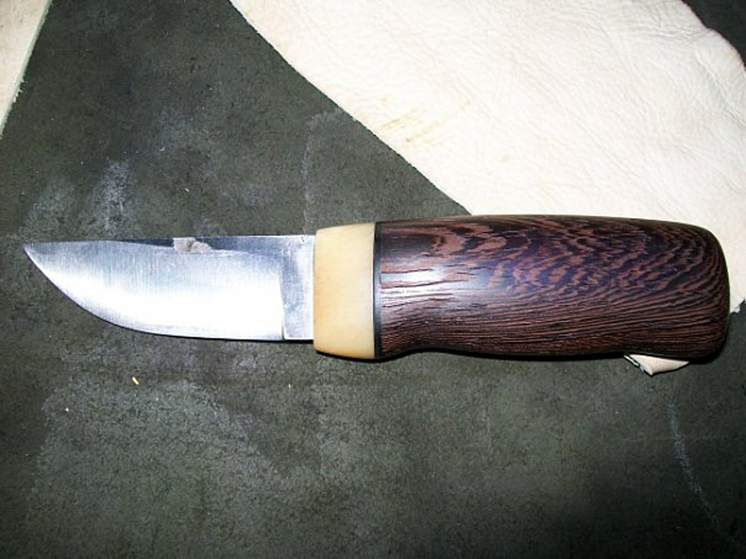

вот еще фото сверху.

dima3795
 Заголовок сообщения: Re: Свеженький толстячок.
СообщениеДобавлено: Сб май 01, 2010 11:08
не понял замысла. :(
захотелось небольшой ножичек. попрочнее и чтобы резал.
СообщениеДобавлено: Сб май 01, 2010 11:26
Ну, что сказать, молодец, с каждым разом всё лучше, и лучше, но чесно говоря рукоять ещё точить, и точить......пока это мясо, (без обид).
СообщениеДобавлено: Сб май 01, 2010 11:33
не понял замысла.
Я попробую сказать иначе .Рог вы подогнали и обработали как раз очень хорошо , но никогда не понимал зачем рог и кость ставят на самом " ударном " участке .
dima3795
СообщениеДобавлено: Сб май 01, 2010 11:34
И не понял, что это там на клинке у обуха?
точить может и надо, но там внутри рога полость большая вот и сточил сколько смог.
а на клинке это видимо следы ковки.
dima3795
СообщениеДобавлено: Сб май 01, 2010 11:45
не понял замысла.
не могу ничего возразить, когда сделал сам об этом подумал, но ножик об камни и асфальт бить не собираюсь, заодно и проверю как рог в деле.
СообщениеДобавлено: Сб май 01, 2010 12:06
Режте дальше - полость, не полость. Если вскроется, заделаете эпоксидкой с опилками - так что, копите роговые опилки. Пористость зальете цианакрилатом. А так оставлять не стоит. Клинок небольшой - куда ему такую рукоять! Ну и, с моей точки зрения, поскольку ножик небольшой, ему всякие выступы и выемки совершенно никчему будут - выберете форму попроще, без излишеств и вперед! Да, кстати, а зализанные выступы тем более не стоит делать...
А еще лучше, нарисуйте несколько вариантов и выбирайте тот, что больше всех понравился. Материала на рукоять еще более чем достаточно - возможно более одного варианта. Давайте - вы еще в начале пути!
dima3795
СообщениеДобавлено: Сб май 01, 2010 12:28
понял. буду думать, есть примерно такие клинышки- на них потренируюсь.
