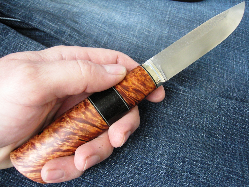

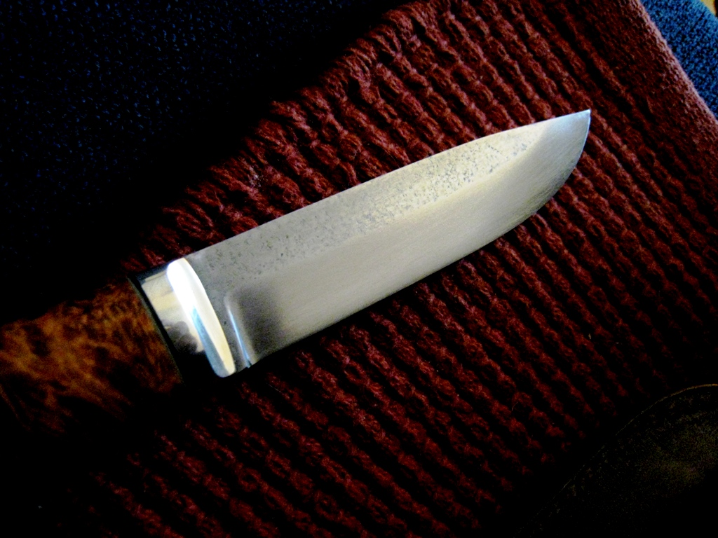

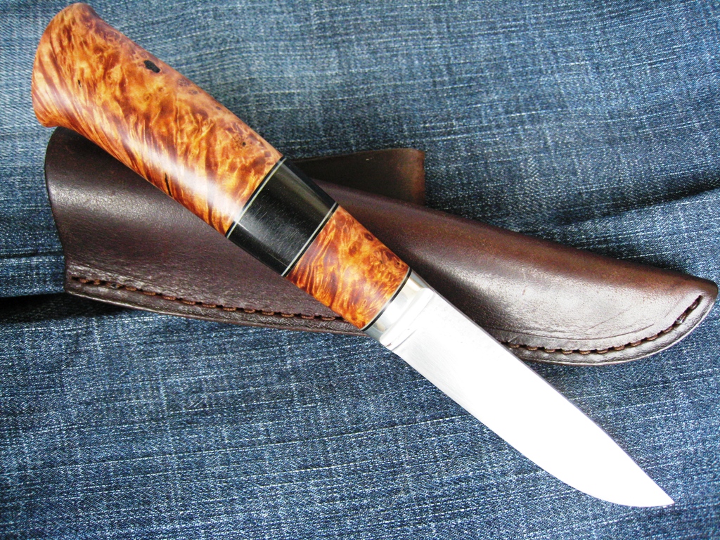

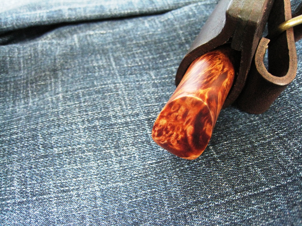

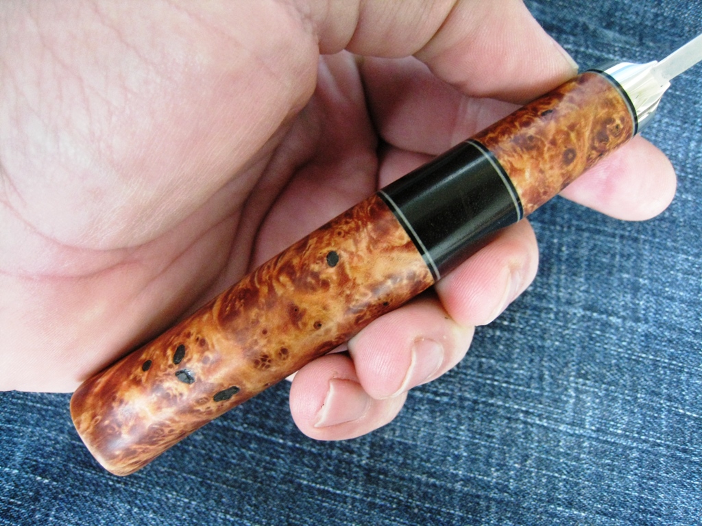

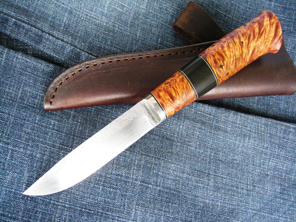

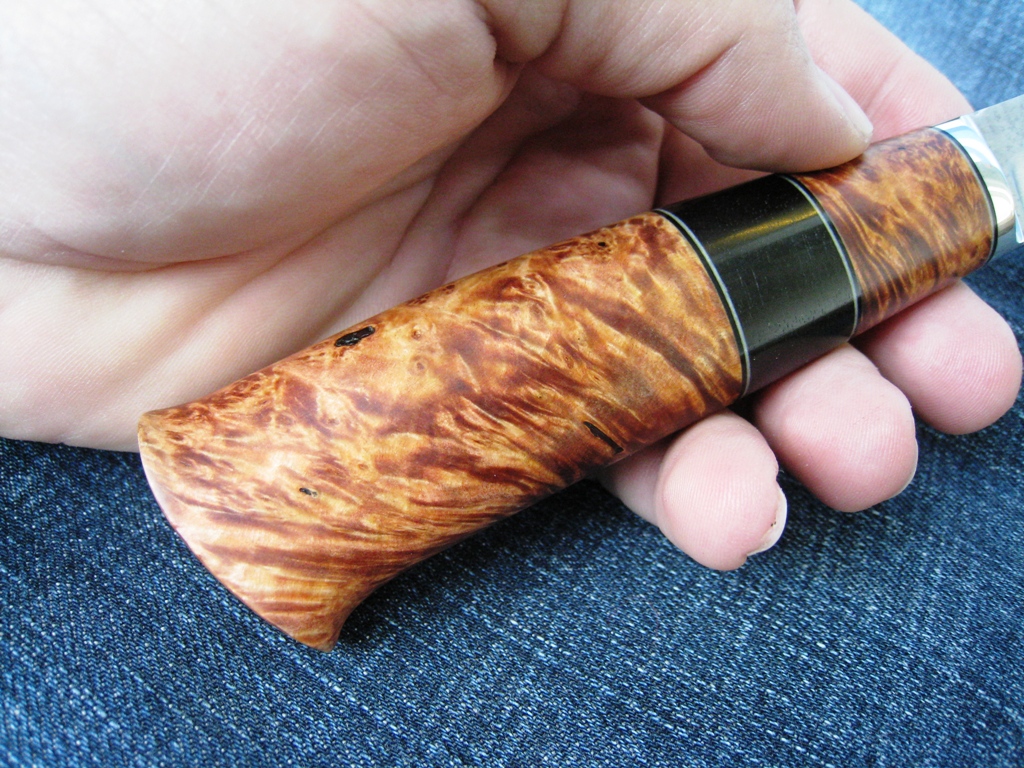

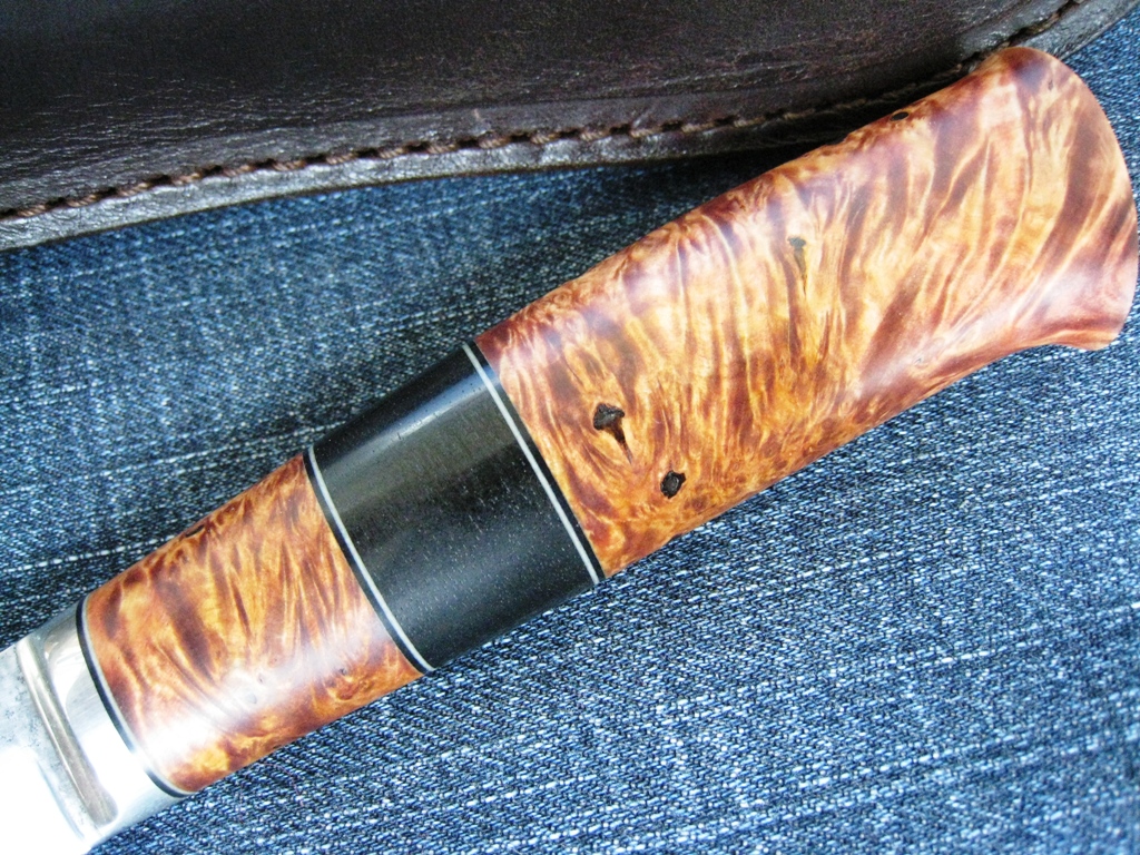

Вот сделал. Когда-то довольно давно я делал уже ножик из клинка Хелле - клинок назывался, типа, Толкнив или что-то вроде того. Он отличается от их остальных тем, что сделан из углеродки - оба компонента, и внутренний и обкладки. Размеры его 110х21х4 мм. Но был у него и существенный недостаток - при довольно узком (что мне, кстати, тоже не очень нравится) и толстом (а это, наоборот, приятно) клинке еще и спуски были всего по 5 мм - такой колун.
Ну, в общем, забил я на предостережения знающих товарищей и заделал вот этому новому ножу прямые спуски на 2/3 клинка - на 12 мм с каждой стороны. Поставил на него больстер из мельхиора от Бирюкова, фибру и березовый кап с проставкой из черного дерева. Кап затонировал плебейской неводной морилкой из хозяйственного магазина, пропитал маслом для полка и сверху замазал тиковым маслом. Получилось, вроде, ничего. Конечно, клинок мог бы быть и пошире чуть-чуть - миллиметров бы 3-4х было бы наверняка достаточно. :? Ну да ладно - зато он такой толстенький и вполне ламинированный. На счет царапучести внешних обкладок, кстати, волноваться не нужно, так как они не полированные, в отличие от всех остальных клинков Хелле. У меня есть еще один такой клинок и нож с подобным же, который надо будет переделать - когда-нибудь, наверняка, еще вернусь к этой теме, попробую другие формы рукоятки, благо, мысли на эту тему уже есть.
А тонированный кап мне понравился - оказалось стоящим делом. Почти амбойна. :mrgreen:
В общем фотки:

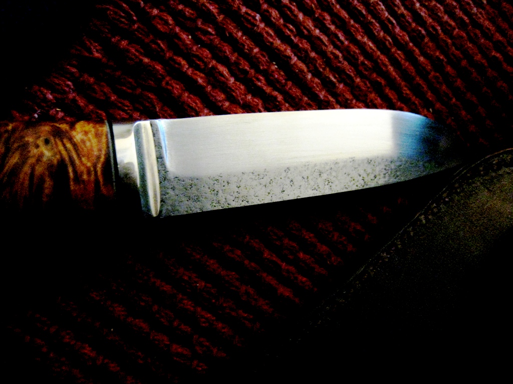

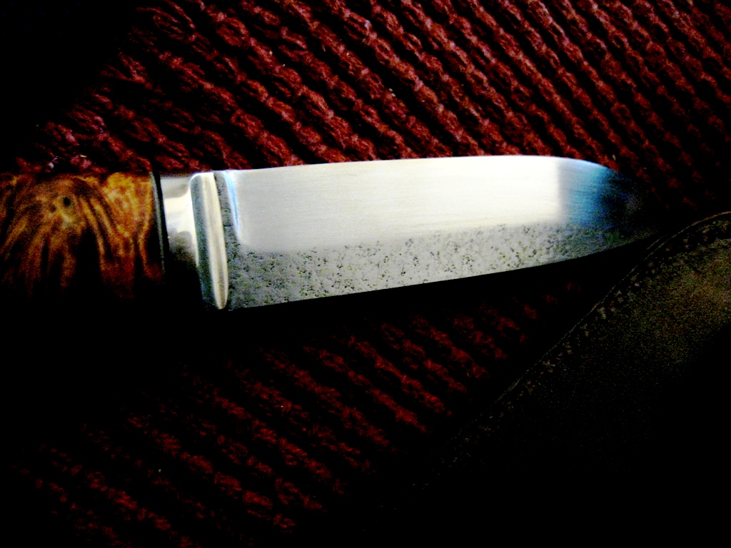

Кап ваще безумный :shock: ! Красава даа :D ! А спуски - граница ровная ? не видать чета ..
Да, вроде, ровная граница. Я не люблю с клинками возиться, но если взялся за гуж... как говорится. :wink:
Вот фотки клинка - как вышло, не осуждайте. :D

Фотки 1,2,6, рукоять просто адская топка. Очень красиво!!!

Кап обалденный!!!Всё понравилось!

Узор капа напоминает кипящую лаву :D
Отличный нож :wink:

Ножик красивый, только жалко располавиненый кап, при таком красивом узоре, имхо, вставка лишняя.Либо её к больстеру впритык подвинуть....
Вставки удобны при монтаже. Можно точнее сверлить отверстия под хвостовик и лучше подогнать - я всегда стараюсь не высверлить лишнее и подогнать поплотнее. Хотя, конечно, эпоксидка совсем не уступает по прочности дереву и на проблемы из-за, например, высверливания отверсий сверлом большого диаметра, никто, вроде, не жаловался. Ну а главное - мне нравятся вставки. :oops: Если честно, то, например, целиковые рукояти из карелки меня вообще оставляют равнодушным - ощущение, что впустую потрачено красивое дерево. Почему-то хочется акцент добавить. Целиковые рукояти из некоторых других пород выглядят интересно - например, всякие палисандры, кингвуд, железное дерево, может быть, зебрано (продольный распил), еще, наверняка много чего. Планирую попробовать в ближайшее время - все только откладываю каждый раз. Ну а вставка вплотную к больстеру была на моем предыдущем ноже (вернее, на нескольких предыдущих) - ну не знаю, мне кажется, такой вариант тоже имеет свои недостатки. Так что, о вставке совсем не сожалею. Единственно, может быть какая-нибудь бубинга или кокоболо смотрелось бы интереснее эбена - хотя с красным мог и перебор получиться. Ну а вообще, хорошо, что кап вышел такой удачный - что хочется больше. 8)

Почему-то хочется акцент добавить. Единственно, может быть какая-нибудь бубинга или кокоболо смотрелось бы интереснее эбена - хотя с красным мог и перебор получиться. Ну а вообще, хорошо, что кап вышел такой удачный - что хочется больше. 8)
Спасибо за коментарии, я просто смотрю и вот черная вставка мне чето не очень, :oops: как будто она выбивает общий концепт, я наверное в неё пин вклеил бы, он оттенил бы черноту в пользу капа, и богаче смотрелся бы, и повеселее стало бы.Но это всё ИМХО, само сабой. :D
 Заголовок сообщения: Re: Еще один.
СообщениеДобавлено: Вт май 04, 2010 19:15
Полностью согласен. Жалко пламенную деревяху :(
СообщениеДобавлено: Вт май 04, 2010 21:12
На счет пина тоже думал. Хотел вставить сначала. Потом решил не вставлять. Может быть, действительно, все-таки стоит передумать, и поставить... Спасибо что напомнили. Буду теперь медитировать... :?
СообщениеДобавлено: Вт май 04, 2010 21:16
Ставить, ставить. Пин в цвет основной деревяхи оживит черную вставку, рукоять станет богаче смотреться и более гармонично.
