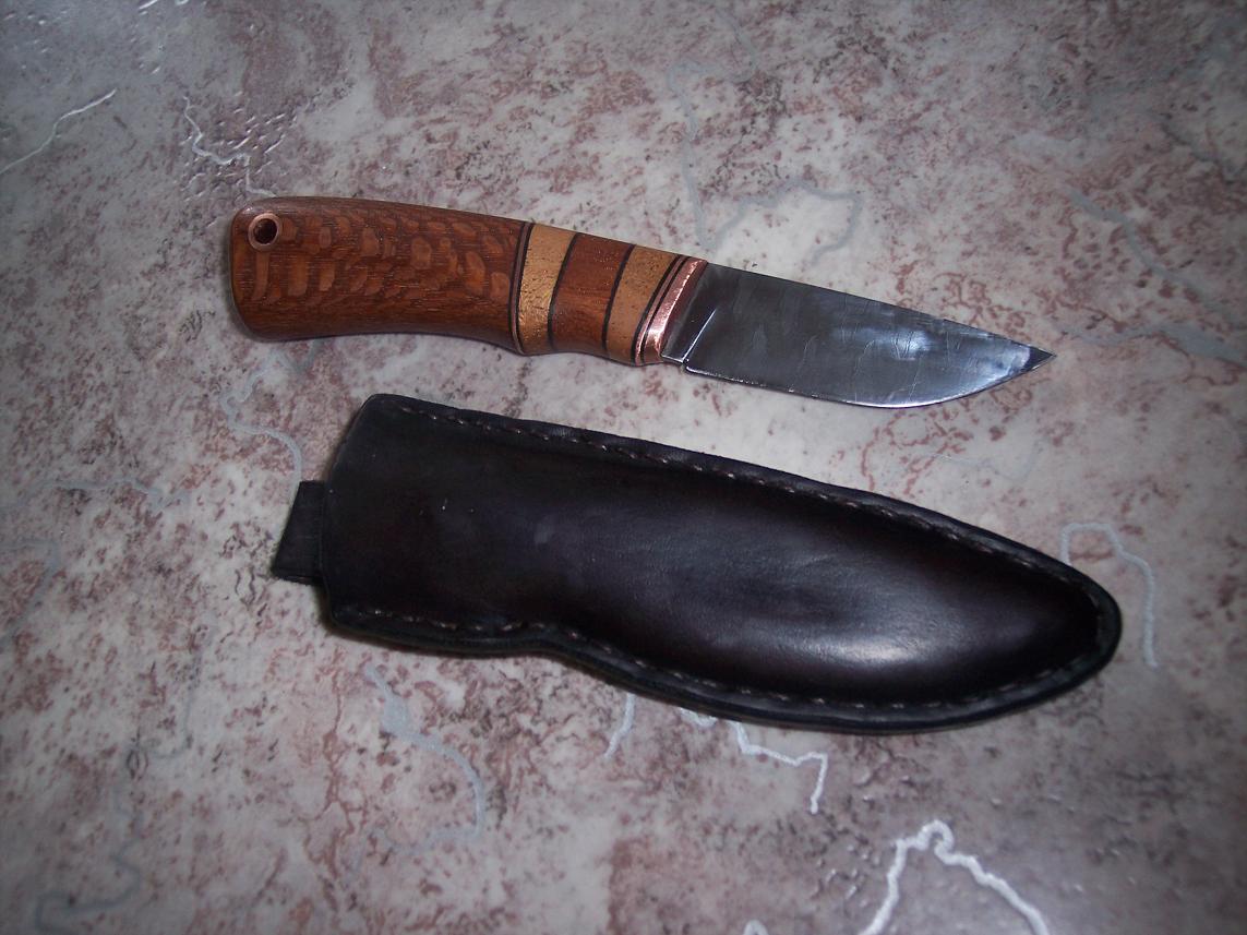

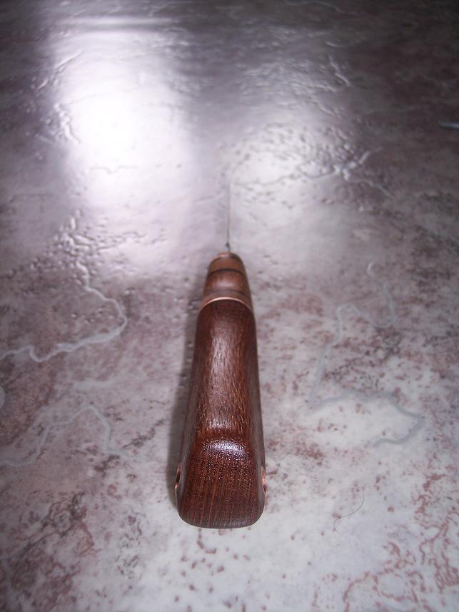

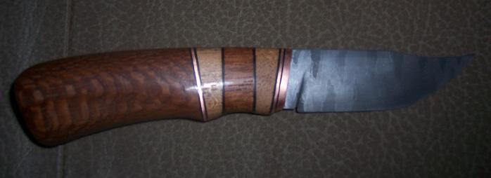

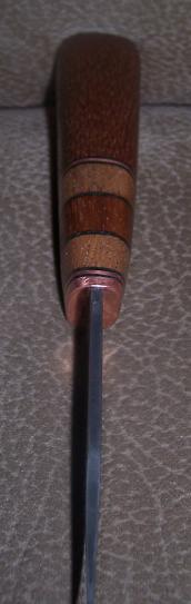

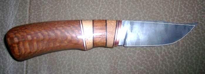

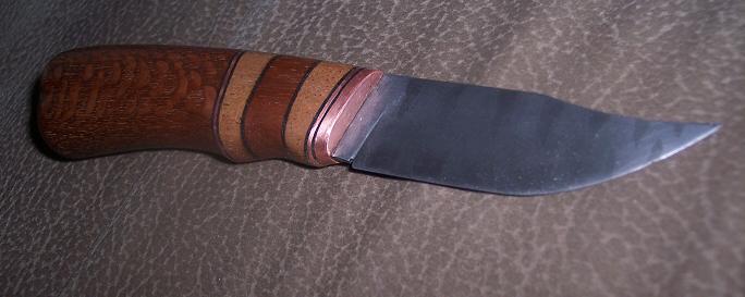

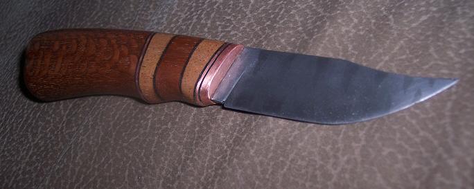

Клин Клапан тепловоза - 80х25х3,3, травлен в ХЖ, спуски прямые примерно от центра (пока не заточен)
Медь, махагони, сапеле, и что-то пятнистое (забыл как называется :| ), и черные салфетки вымоченные в ЭДП масло для полока, карнауба.
Общая длинна 18,5 монтаж всадной на 4/5 рукояти.
Жду летящий мебельный гарнитур
Ножны буду делать когда наделаю штамов и сама кожа будет

Фотки чет стремные :x , на клине узор не видно нифига! Пусть пока так висит, как ножны пошью зеркалку одолжу перефотать

:D прогресс! Тока травление имхо не в жилу ..не смотрится с такой нарядной рукоятью ...клин полирнуть бы ..
Да блин в руке кручу, светится, узор на клине переливается, нравится. А фото гляну, то какое-то унылое гомно вижу :? а полированный он окисляется от одного прикосновения с лимоном и помидорой, и очень ржавучий :(

Лайсвуд душевный,нож ваааще нормально сделан.В качестве зубочистки (не табуретки) может щучку выровнять с линией обуха,для такого массивно смотрящегося ножа тоненький кончик -дисбаланс.(имхо)
Да думал над этим и рисовал, но чет там еще страшнее получалось :) , если скосить на дроп-пойнт, то тогда надо из него норвега делать, только так норм было бы, да и закругление слишком по большому радиусу идет! И на 1-1,5 см короче сделается... О! Точно лайсвуд, почти сам вспомнил! :lol:

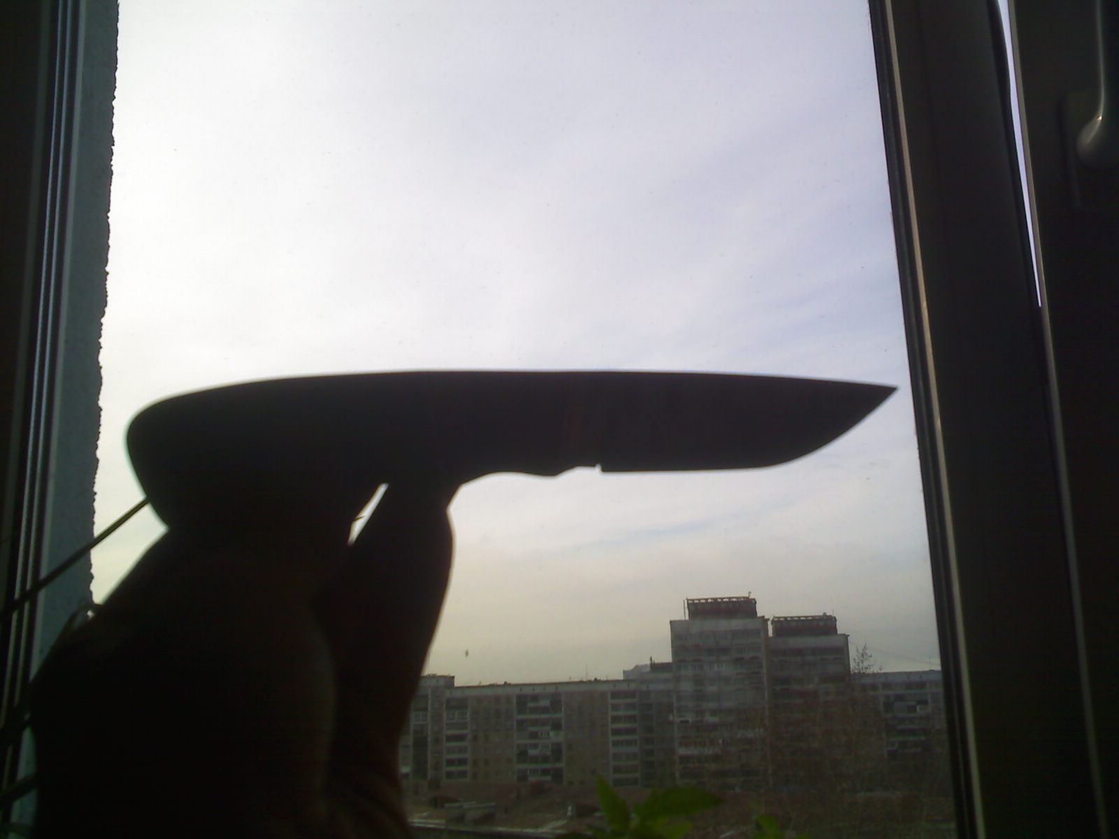

Да-аааа, прогресс на лицо, :D с Гр Егори согласен,
как то вот так.

Хммм... Надо подумать! Вот станет клин вообще мизерный, и травить обух такой лееень чтоб с полосками на клине синхронизировать!!! :? подумаю!
Пойду покурю с кофеем и маркером по клину буду мазюкать

Да, щучка мне тоже не глянулась. Так будет лучше, и совсем малой кровью

По моим прикидкам клинок уменьшиться максимум на 2-3мм, а протравить можно и не выводя линий рисунка, они всё должны остаться.

Вариант Алекса Вольфа гораздо гармоничней чем авторский. ИМХО.
На 7 мм уменьшился, это же не дамасск а клапан, я же сам эти линии вырисовывал ХЖ
Ну вот что вышло, подправить спинку осталось и заново в масло и карнаубой!
МОЖЕТ КОМУ И ВЫЕМКА ПОДПАЛЬЦЕВАЯ НЕ ПРИГЛЯНУЛАСЬ? А? У? давайте к хренам кошачьм мой режик перекроим? :mrgreen: шутю

Отличный силуэт, просто супер.....а то что поменьше стал, так ничего страшного не вижу,.... молодец.

Так значительно лучше.

Вот ! Тоже смутило но я не понял что :mrgreen: ...так значтельно лучшее !!! Выемку не трогать ни в коем случае !!! Здорово !
Вот от тебя я другого ответа и не ожидал! :mrgreen:, пришлось полирнуть т.к. закосячил травление когда на псевдо гриндере снимал лишку обуха!

Профиль-класс !

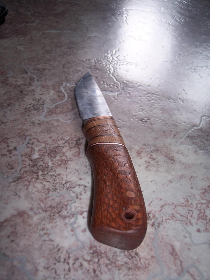

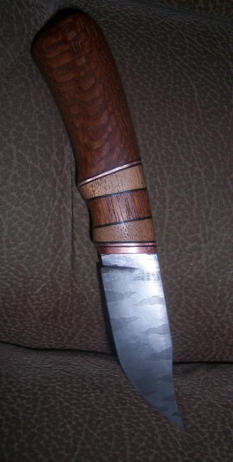

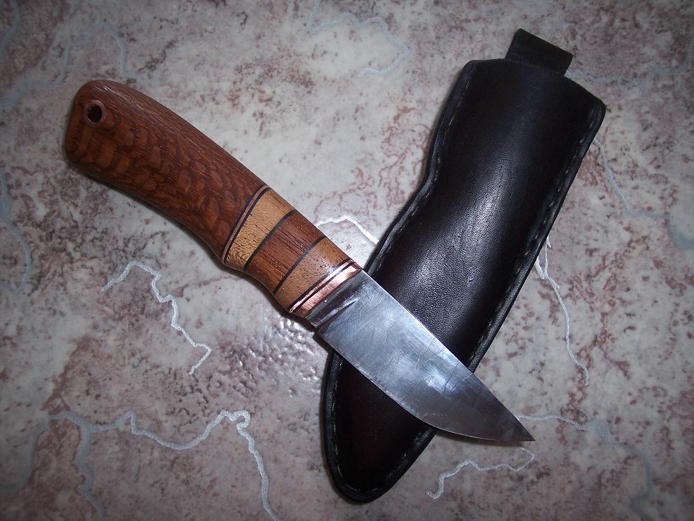

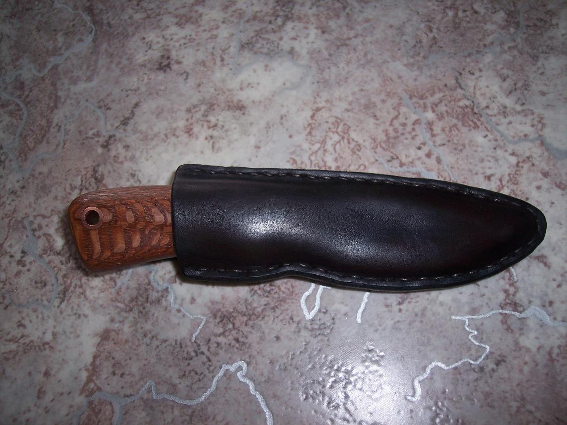

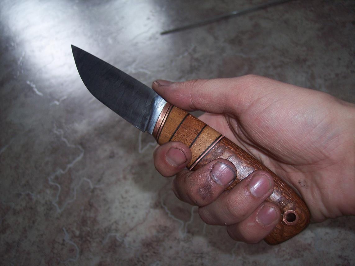

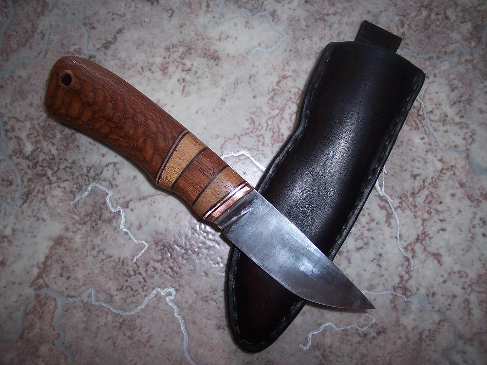

Тему нет смысла новую создавать. В общем ТТХ теже самые, только клин полирнул.

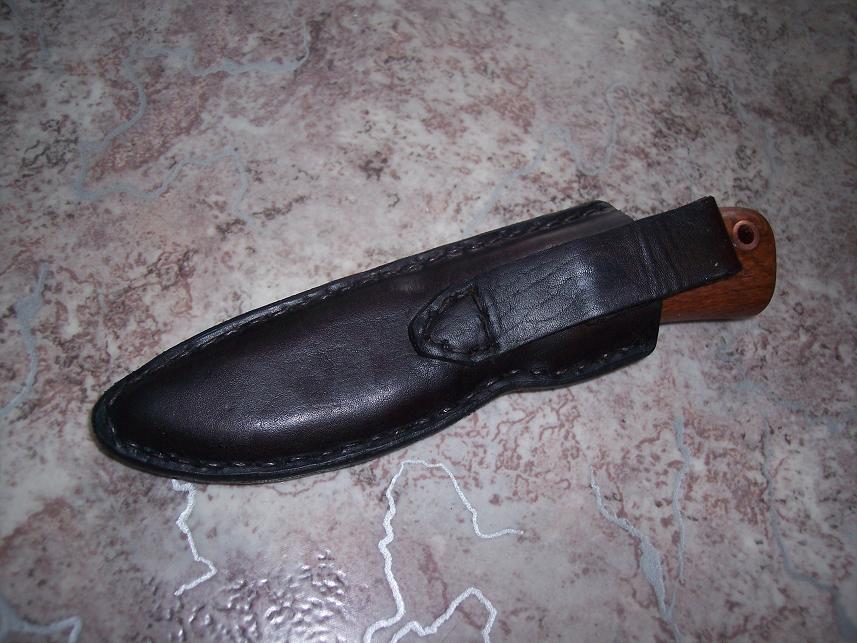

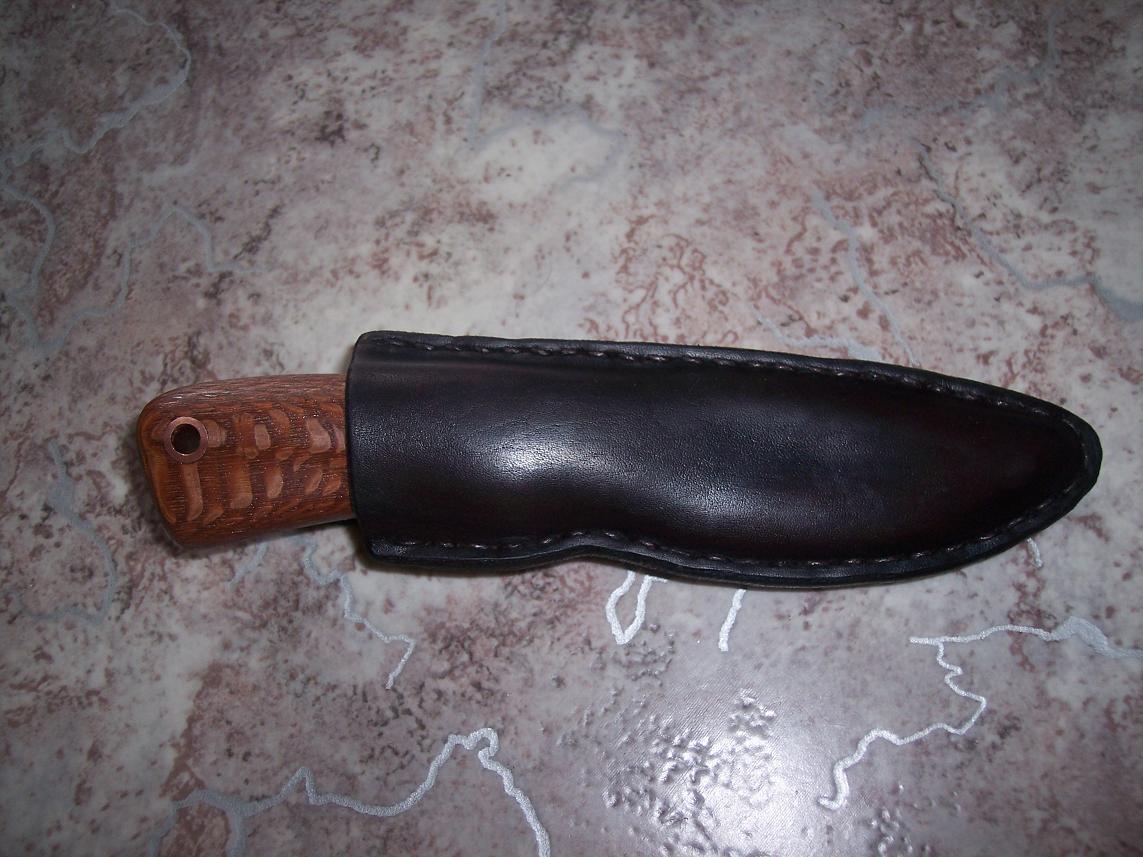

сшил ножны, кожа, нить вощеная в 2 иглы, что такое черпак не знаю, так что не утверждаю что он! пластиковый вкладыш. Пару швов лажанулся на темляке, да и ножны коротковаты слегка, но нож там как влитой.
кидайте камни
Так же почти не заточен, поиграюсь недельку, попаказываю друзьям и выкину на барахолку тысящи за 2... :lol:

Не плохая работа. С клином от alex-wolff стал интересней.
Когда медь окислитца, все станет на свои места.

Да! Кстати, все время все главное забываю... Спасибо за советы по травлению, :wink:
Да камни на счет формы клинка Гр Егори и alex-wolff - за пример как будет лучше

Да мы всегда рады, "камней покидать" :mrgreen: тоесть советов надавать :D Ножик отличный получился, ножны тоже, а цена уж явно больше должна быть :wink:

Это сарказм :mrgreen: :mrgreen: :mrgreen: ? И еще чем обусловлена такая цена. Маленький скол (когда трубку втавлял что-то не так пошло) и 2 шва на подвесе (один вкривь, другой вглубь) меня коробят эти 2 косяка...

Я свои косяки называю плавающими, не знаешь где в этот раз вылезет, но всегда обязательно вылезает. Они (косяки) уже родные я их уже жду в гости :D
Профессионализм в нашем деле вещь обстрактная, предела учению нет. Смотришь на работы комрадов и белой завистью обливаешся. :oops:
Советы давать дело не благородное, но только не в нашем форуме, мы же учимся всегда.
Если только хвалить, правда замылится. :wink:
ИМХО, цену определяет покупатель.
