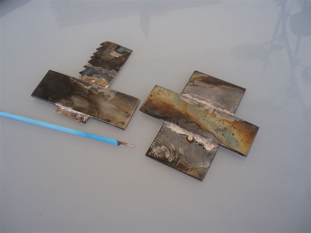

Сам я еще не посмотрел Петины ссылки , но успел сделать нечто другое .Взял у наших механиков серебрянный электрод в обмазке , которым они припаивают нипели на металлические трубы ( работают под давлением масла десятки атмосфер ) . Отрезал от полосы пищевой нержавейки 2 мм три кусочка . С помощью электрода ( на фото он голубого цвета ) и обычной горелочки спаял два куска , а к третьему куску приварил обломок ленточной пилы .
На красоту шва не смотрите (паял первый раз ), а лучше гляньте на круговые царапины от тисков . Одну полосу зажал в тисках , а по второй бил молотком пока из тисков не выбил .Разделить куски не удалось . Вопросы есть ?

Вопросы есть ?
А как же! Судя по виду железок, температурка будь здоров. Вопрос: как нагреть клинок и больстер в месте спайки до 700 град., не отпустив клинок? Если паять незакленную сталь, то как потом закалить, и не сжечь припой?

Игорь Николаевич, в этой теме Чечако ( новичок ) я .Металл не обезжиривал и черноту мог вызвать именно налет .Специальной высокотемпературной горелкой не пользовался .Грел на "глазок " , пока не появились первые цвета побежалости . Ставил задачу - проверить ,пристает ли серебрянный припой к нержавейке .Вопрос Олег сформулировал немного странно . Припаивание больстера к клинку обычно преследует цель именно закрепить его , а не "зашпаклевать " зазор.В первом случае особых проблем нет . Зажимаем клинок в тиски , которые отводят тепло от закаленной части клинка , а пропаиваем обратную сторону больстера .А вот " шпаклевка " вопрос открытый . Серебро к нерже пристает и сам Олег должен попробовать .У меня нет достаточной базы для экспериментов , но эти электроды производства США и достать их Олегу проблем не будет .

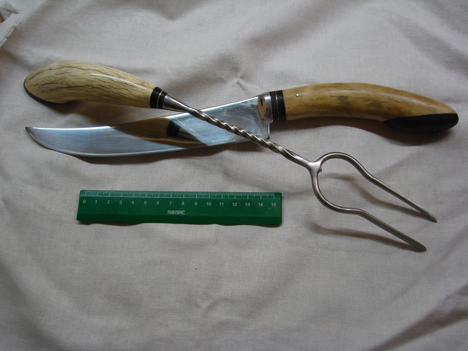

Мода она такая :D вот пример сварных
