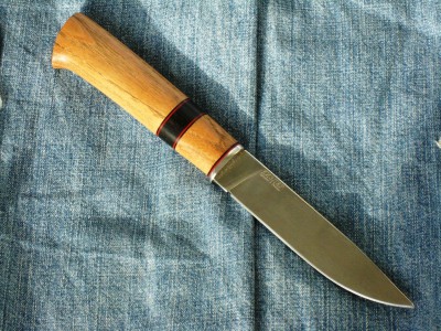

Зачистка по всякой мелочи продолжается...

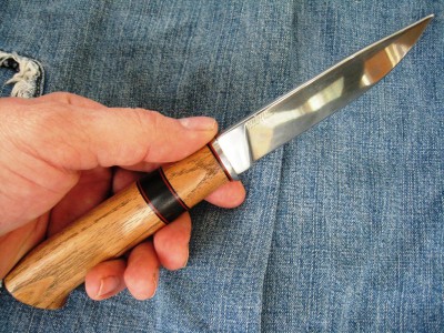

Ножик, который валялся у меня по разным углам несколько лет. Финский от Кизляра (отсюда и название темы). Оригинал я представлять особо не буду, тазве только ТТХ клина: 115х22х3 мм. Сталь, я полагаю, как обычно - типа 65х13. Нож купил когда эта модель только вышла и была очень популярна на Ганзе. Потом я понял, что он мне не очень нужен да и не очень нравится. Деревянная рукоять, была у него, прямо скажем, как на корове седло (про корову не скажу, а седло к тому же дрянь) - толстая и неопределенной формы. Я его даже пытался исправить малой кровью, но, честно говоря, дело было пустое.
В общем, разбил и заново сделал рукоять. В дело пошли материалы из "неликвидов" - больстер оставил как был (не пойму что за железо - вроде нержа, но напильник берет с каким-то странным хрустом и вообще шлифуется довольно погано), поставил акацию (просто кусок ствола - давно валялся кусок что я купил задешево на zadi.ru), кусок черного дерева на проставку (в свое время на купленном бруске на торце оказалась трещина - кусок отрезал от греха, вот из этого обрезка и выкроил), ну и всякая фибра - собственно все. Пропитал в масле для полка и поверх замазал тиковым маслом. Ножен пока не доставал из мешка - а куда спешить!
ИМХО, нож получился несколько стремным. Прямо, как у Некрасова: "Вижу я в кармане финку, знать балбесом ты растешь..." - я сам не тащусь от всякой шпаны и уголовщины, но это не финская финка какая-то вышла! :mrgreen:
Вот фотки, судите сами:

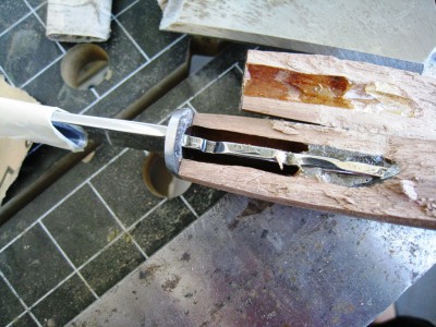

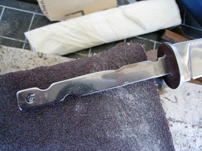

Кстати, о надежности всадного монтажа - прилагаю пару фоток оригинальной рукояти в процессе разбора. :)
Нельзя сказать, что бы я был шокирован. Что-то подобное ожидал увидеть - такая небрежность это, скорее, правило среди наших массовых производителей, нежели исключение. Позабавило, что больстер вообще никак не крепился к чему-либо, а был элементарно зажат между клинком и рукоятью. Как уже где-то отмечалось, полировка, видимо, делается гальваническим способом, так что отполирован даже хвостовик. В результате, клей держит его всего-лишь за отверстие на конце - от всей полированной поверхности этот клей просто отскакивает. Но, ведь никто не жалуется что у его Кизлярского ножа отвалилась рукоять - а уж что говорить о хорошо подогнанной и смонтированной рукояти - где и хвостовик ободран толком, и отверстие нормально сделано и использована хорошая эпоксидка а неизвестные сопли...
Комментарий к файлу: Клинок держится скорее воздухом, а не клеем. Видимо, на Кизляре знают волшебное слово. Больстер без следов клея или пайки.

Комментарий к файлу: После "демонтажа" ни одна капля клея не задержалась на хвостовике - там просто держаться не за что. Хорошо, что сделаны правильные пазы (хотя, работали, естественно, не все) и отверстие, которое хорошо заполнилось клеем.

Вышел нормальный, рабочий нож.
 Заголовок сообщения: Re: Типа финка :)
СообщениеДобавлено: Чт май 06, 2010 20:22
:D +1
И от финского ничего не осталось, а качество бывшей сборки :shock: , плохо, теперь всё ясно как производители дешёвые ножи делает :?
Нож переделка вышел хороший, жаль сталь неочень :)
P.S.-Вот эти фотки демонтажа, надо показывать покупателям в нашей ножевой барахолке, что б не было вопросов, почему ножики из нашей мастерской дороже, чем поточный ширпотреб :mrgreen:
СообщениеДобавлено: Чт май 06, 2010 21:18
Мне понравился обновлённый нож. Простая и приятная форма. Про кизляркую 65х13 ничего плохого не скажу. Юзал в своё время плотно. Если не заниматься дурью типа нарезки пеньки до потери пульса, то в быту и на природе вполне удобоваримо. Хороший ножик получился. :lol:

Тут подводы в миллиметр, и угол заточки 60 градусов - бронебойный нож! :mrgreen:
А с акацией просто задолбался ее точить. Со шлифовальной машинкой обычно заканчиваю довольно рано, а здесь попробовал напильником да наждачной бумагой - да ну его! Суровая штука. В общем, если в предыдущем рабочем меня напрягает слегка тонкое сведение клинка (как у пчака), то здесь слабых мест просто нет! :mrgreen:

Мне понравился.

И не финик ни раза,а чисто карачай (если пристально вглядеться).Оченно душевно сделан,просто и красиво.
Хм. Ценное замечание. Придется еще немного поработать над формой. Были некоторые сомнения по форме навершия, но после данного наблюдения сомнения пропали - резать! :D
Чуток подправлю.
А к так называемым карачаевским ножам, если честно, отношусь, мягко говоря, с недоумением. Они не раздражают, как всякие тактицкие извращения или, например, наконец-то вышедшие в тираж "константинычевки", но все же... В общем, надо чуть-чуть доделать. :wink:
Чуток подправлю.
Ох, не спешите резать. Карачай не карачай, а сейчас нож хорош, испортить недолго, исправить труднее.
Чуток подправлю.
Да нет, когда сомнения остаются это нехорошо. Там всего несколько миллиметров лишних. :?

Нож хорош, лишних миллиметров не нашел. Может если по ощущениям вруке только, поймать эти мм.

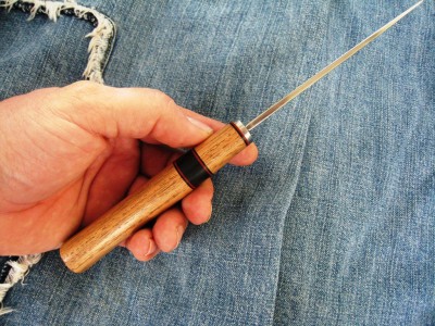

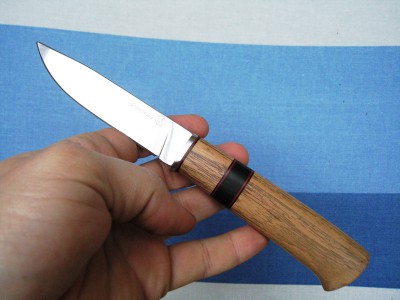

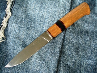

Не, ощущения в руке это несущественно. Точнее, комфортное ощущение необходимо, но не достаточно. Рука она довольно сложная и одновременно универсальная штука - и рукоять молотка будет ощущаться в ней достаточно комфортно, и ручка пилы, и отвертка, и рукоять напильника и рукоять ножа... А вот глаз гораздо разборчивее и рукоять молотка и рукоять ножа для него далеко не одно и то же.
Ну, в общем, убрал эти лишнии пару миллиметров на навершии, что мозолили мне глаза. Не уверен, что это вообще заметно и стоило того. Но, по крайней мере, никто уже не примет этот нож за карачаевца. :mrgreen:
На фотках пока без окончательного финишного покрытия - все-таки предыдущее пришлось нарушить. Если до вечера не решу, что надо еще снять чуть-чуть, то заново покрою тиковым маслом.
