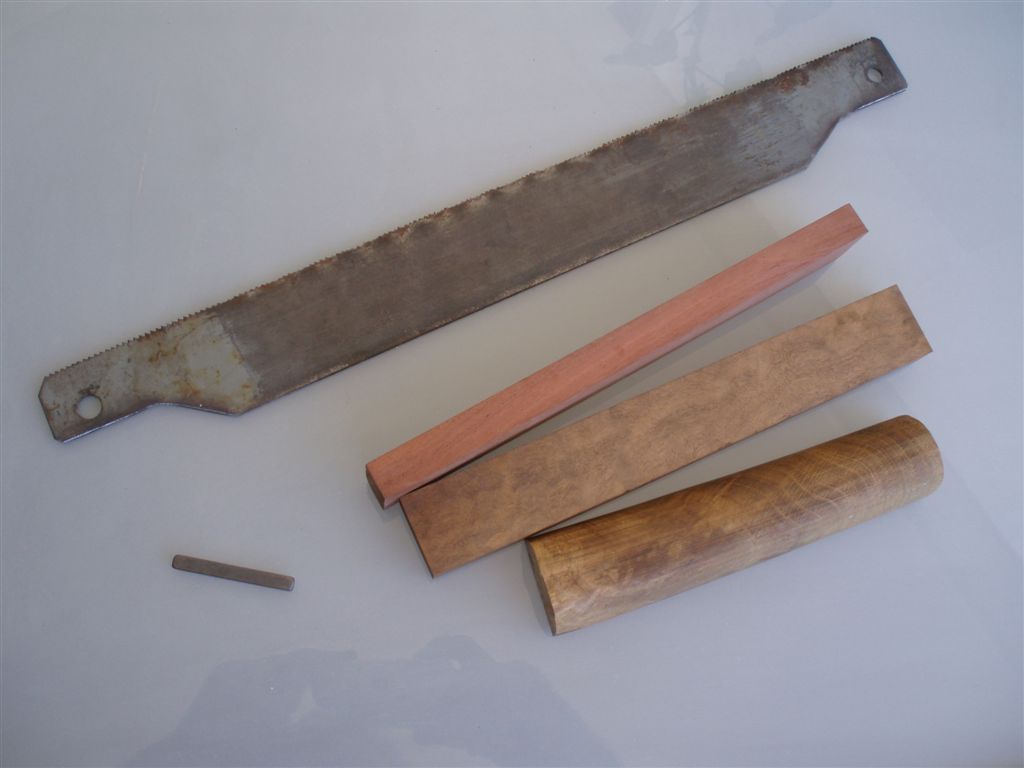

Пару недель назад был в гостях у petrovich 719 . Как " порядочные " ножеделы обменялись подарками . Я получил несколько деревях , маленький советский алмазный брусок , который будет удобно зашить в ножны , и полотно - быстрорез .
Петя 018.jpg [ 57.69 КБ | Просмотров: 9978 ]
С последним предметом дома возникла проблема - быстрорез не хотел лезть в ящик , где я храню " ножевые драгоценности ". Надо резать . Не пополам , конечно , а экономно по выкройке . Тонкое ( 2,5 мм) и широкое полотно просилось на скинер .

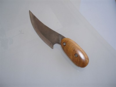

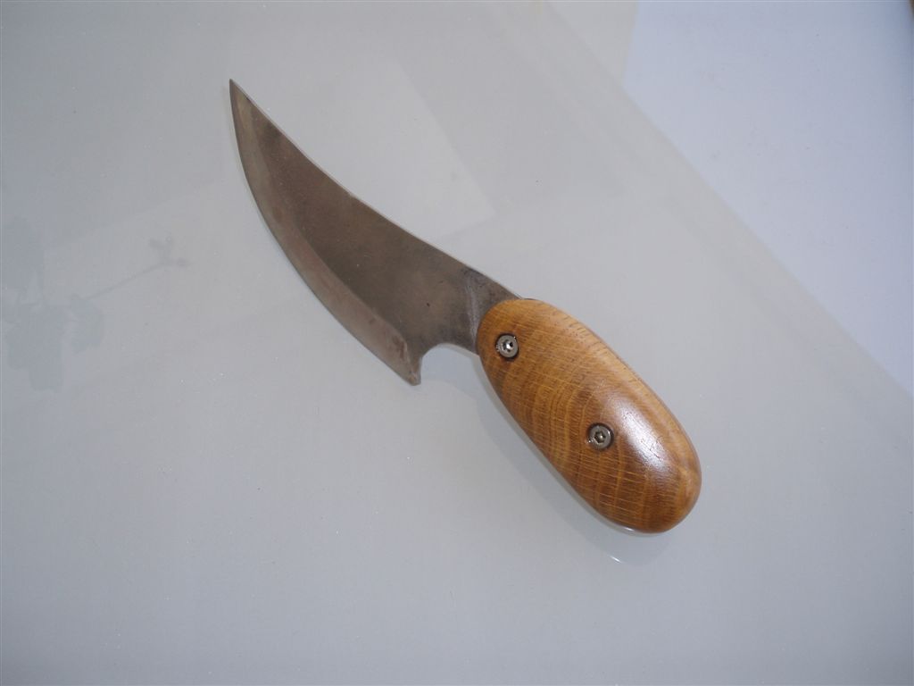

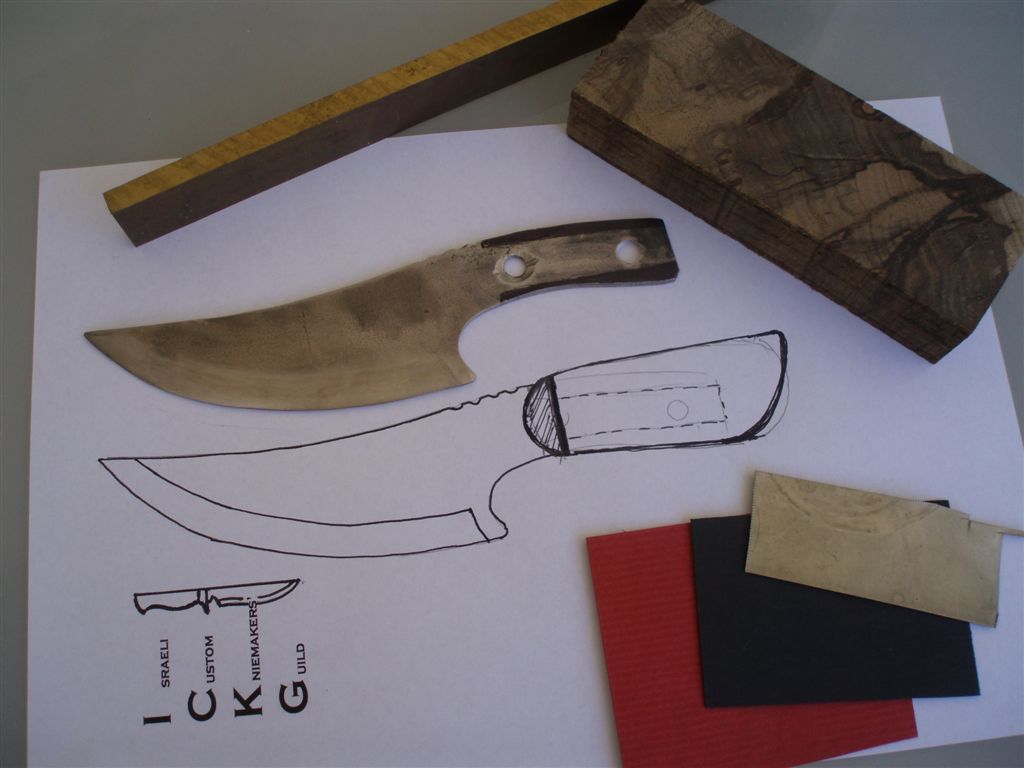

Вырезал , долго крутил в руках лезвие и в итоге неожиданно сделал такую рукоятку - картофелину .
дуб 005.jpg [ 40.84 КБ | Просмотров: 9978 ]
. В руках очень удобно .

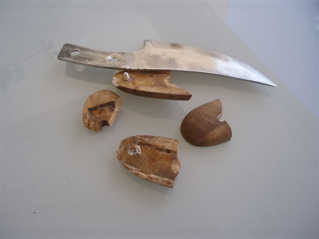

Но ..., сделал ошибку , на утро после склейки обнаружил зазор между накладками , а снять их удалось только таким способом . :(
дуб.jpg [ 53.25 КБ | Просмотров: 9978 ]

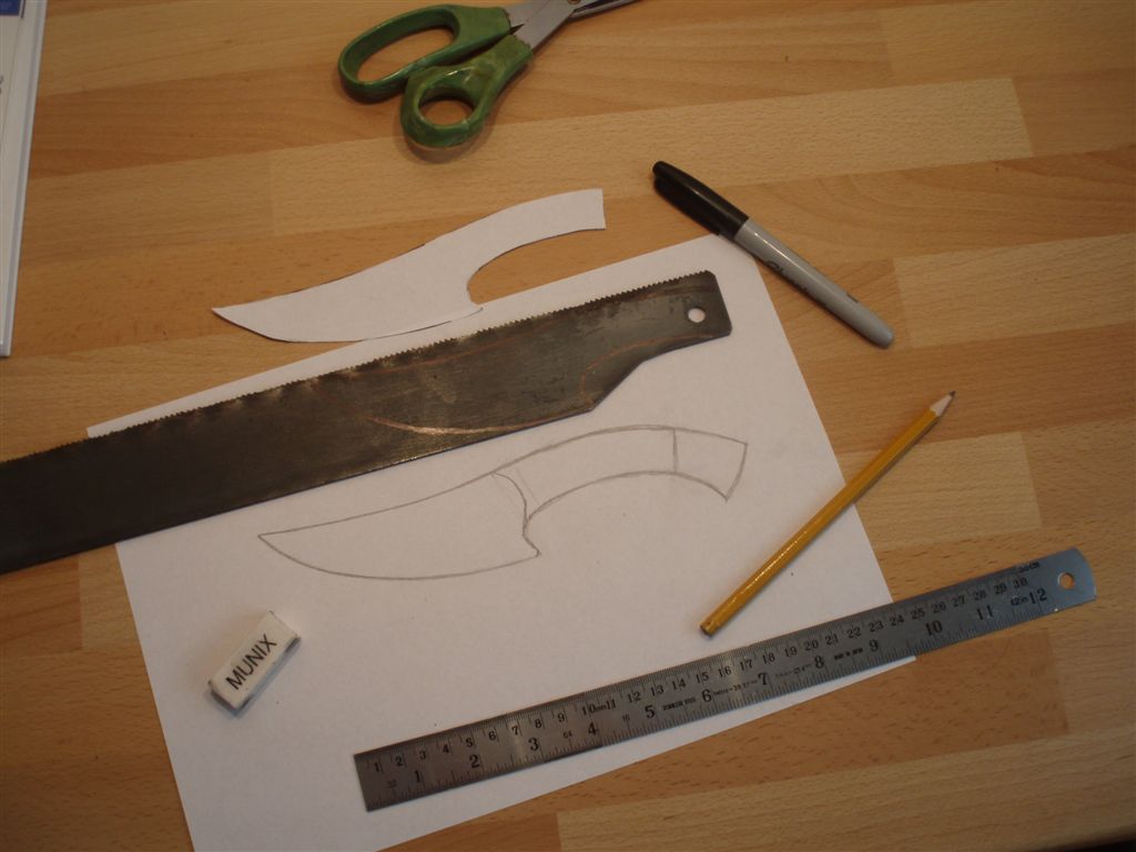

Не беда , будет наука , но главное - очень захотелось повторить форму рукояти . В скинерах я новичок , лоси у нас по пустыне не ходят , что скажут знатоки о такой форме .

Привет, Аркадий. Я не охотник и не шкуродер, на мой взгляд рукоять должна быть удобной, посмотрим, что скажет Дед. А разве обязательно было колоть рукоять? Можно было отрезным диском дримелем пропилить ее равномерно, и либо затереть эпоксой с древесной пылью, либа вклеить в шель металлическую полоску. Помнится, Дед так починил деревянные ножны, где тоже случайно по клеевому шву выбрал лишку и образовалась шелочка.
 Заголовок сообщения: Re: " Вот она была и нету ... "
СообщениеДобавлено: Чт апр 22, 2010 20:45
Игорь , на момет сборки накладки были подогнаны идеально ( видно на предпоследней фотке ) . Начитавшись о колкости дуба собрал на винтах из нержи , но видно дуб был сыроват ( Петя предупреждал ) и хвост через день разошелся . Щель была такая тонкая , что бритва не входила , шансов замазать эпоксидкой красиво не было .Лучше сделаю заново .
СообщениеДобавлено: Чт апр 22, 2010 20:48
Мне форма понравилась больше, чем та, что на рисунке. Одобряю.
А замазывание огрехов не всегда приносит удовлетворение - иногда лучше переделать, чем исправлять. Дополнительные трудозатраты на замазывание значительные, а удовлетворения - ноль.
А если лося в пустыне не найти - то и какая разница что скажут знатоки их ошкуривания. Я думаю, как небольшой ножик для мелкохозяйственных нужд и так сойдет, а главное, будет доставлять эстетическое удовольствие. Буду ждать продолжения.

Прочитали мои мысли . Действительно делаю для удовольствия . Смоделировал ручку на рисунке- было неудобно крутить скинер , а короткая " картошка " - просто находка .

Эскиз и клинок радуют глаз, исполнено мастерски.
Рукоять и в правду должна быть по такой форме удобной, но она же съела красоту клина. ИМХО (может потому и не срослось).

Спасибо за попытку . :D Тут вот какая проблема . Эстетически красивее загнуть рукоятку вниз и я сам вначале так планировал . Но так либо резать неудобно , либо нужно пользоваться лишь передней частью лезвия .Идеально резать при загибе рукояти вверх , но оставленный мной хвостовик не позволяет это сделать . Отсюда и появилось "яйцо " .Буду еще думать . :roll:

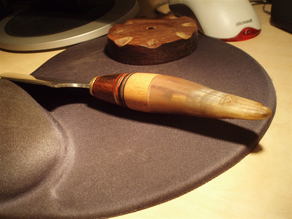

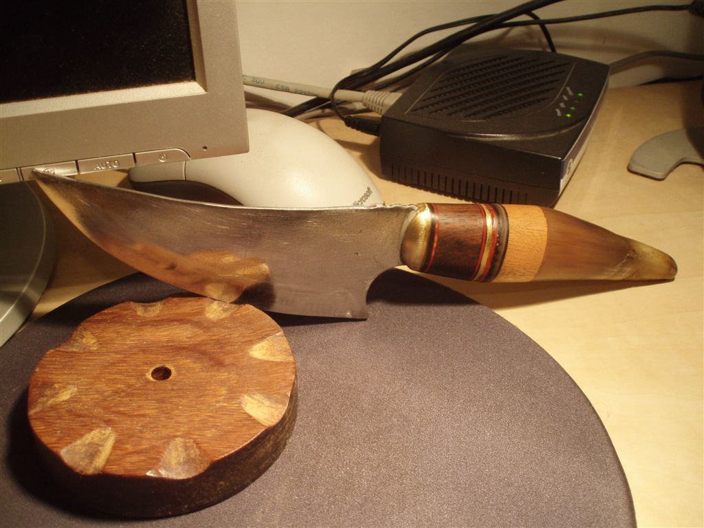

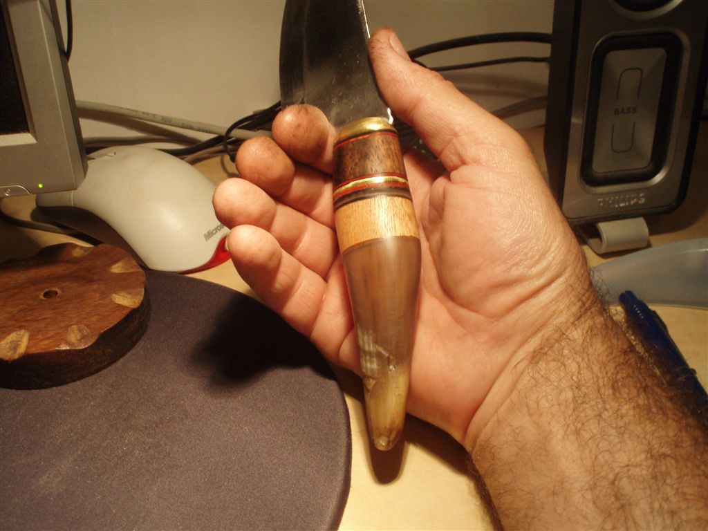

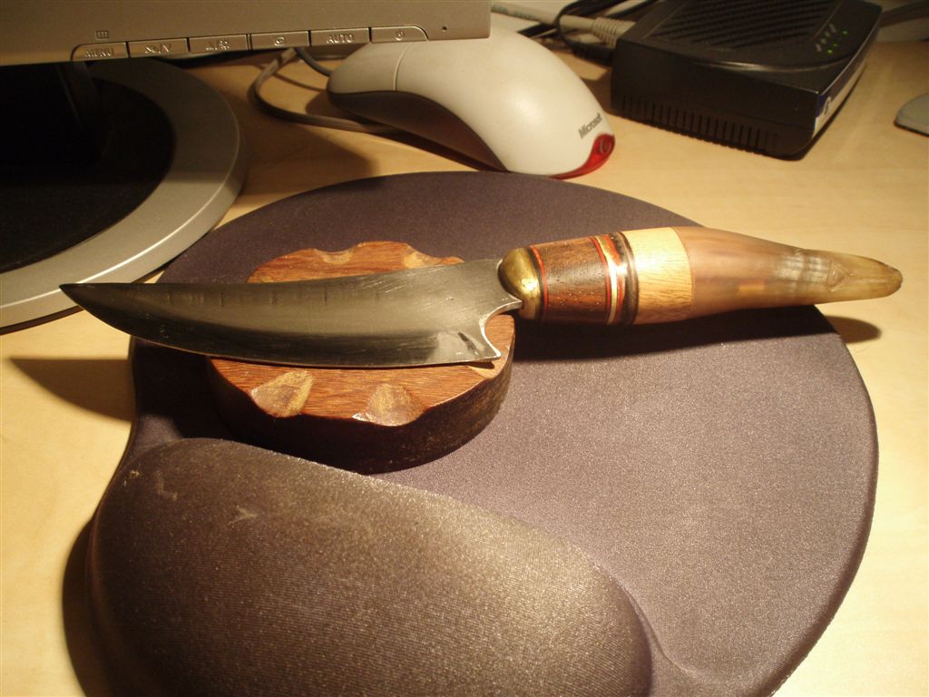

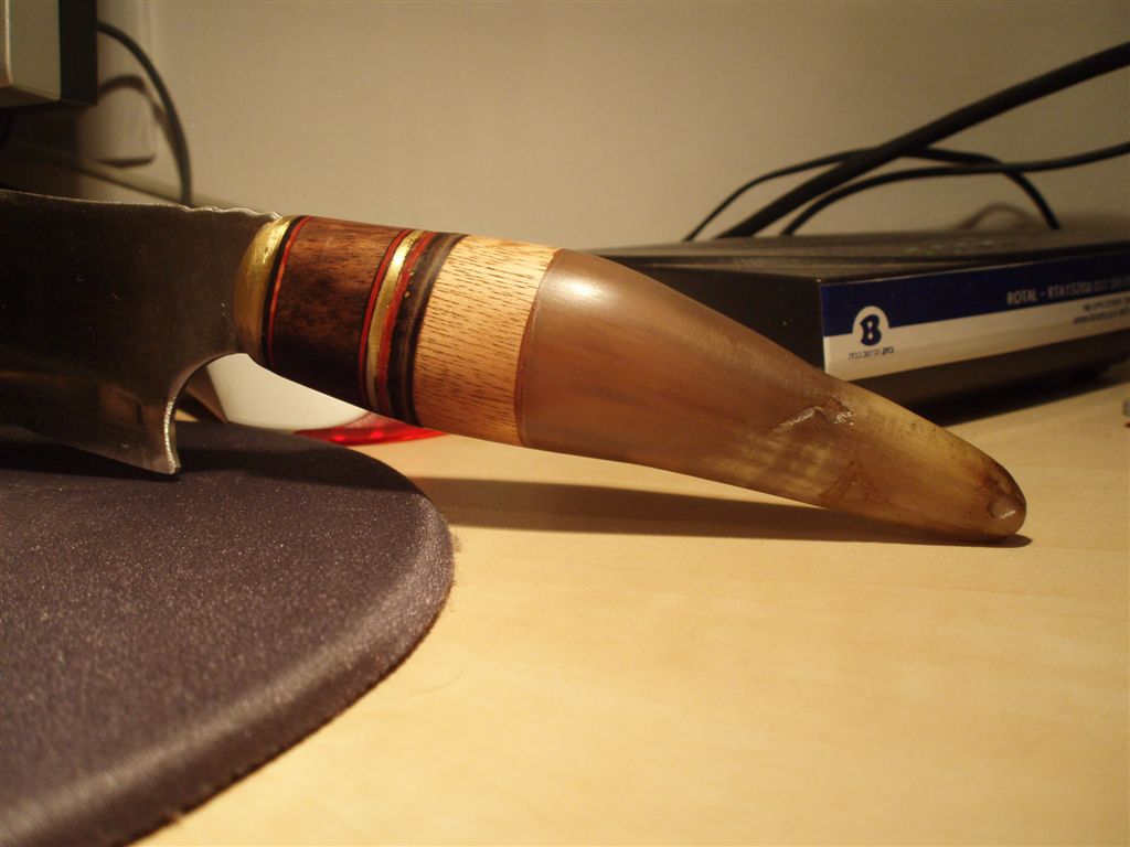

... и снова есть . :D
Учитывая , что это третья переделка , могло быть и хуже . :oops: Была "Картошка печеная " , а стал " Индеец Егор " .
А какой индеец без бизона . Рог бизона исполняет рог годовалого бычка, которого пару лет назад зарезал наш механик-араб и принес мне этот рог в свежем виде . У меня хватило сил , превозмогая запахи , прокипятить и почистить его , а вот использовать его силы кончились - забросил подальше на балкон , а сейчас вспонил , чтобы закрыть крепеж .
Итак - быстрорез , эбен малукан , ипэ , латунь , фибра , кожа ,рог бычка( как говорит моя жена , когда дает рецепты " А в конце немного ацетона для запаха ... :mrgreen: )
Сильно не ругайте , во- первых, с рогом никогда не работал , во- вторых , еще пойду полировать к кому-то из камрадов , в- третьих , у меня в этом месяце день рождения :mrgreen:

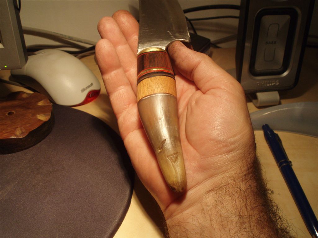

Забавный индеец. Аркадий, как он по ощущениям, как в руке сидит?
СообщениеДобавлено: Пн май 03, 2010 7:10
Игорь , ты удачное слово применил - забавный :D ,а к нему еще чехольчик думаю с бахрамой из кожи . Будет еще забавнее .
В руке сидит хорошо и позволяет крутить его без проблем . Кончик рога напрашивается на резьбу . Наметил ноздри , глазки ,клычки и почувствовал , что мне это мешает . Тормознул .
