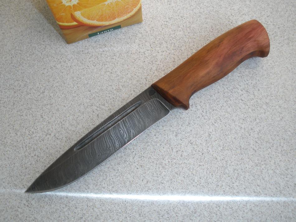

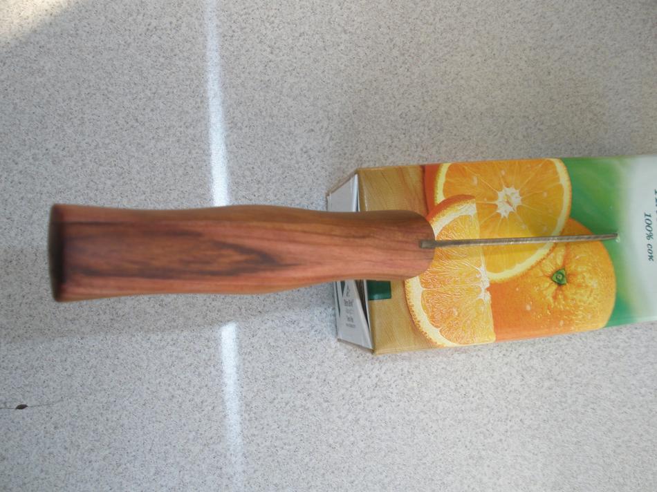

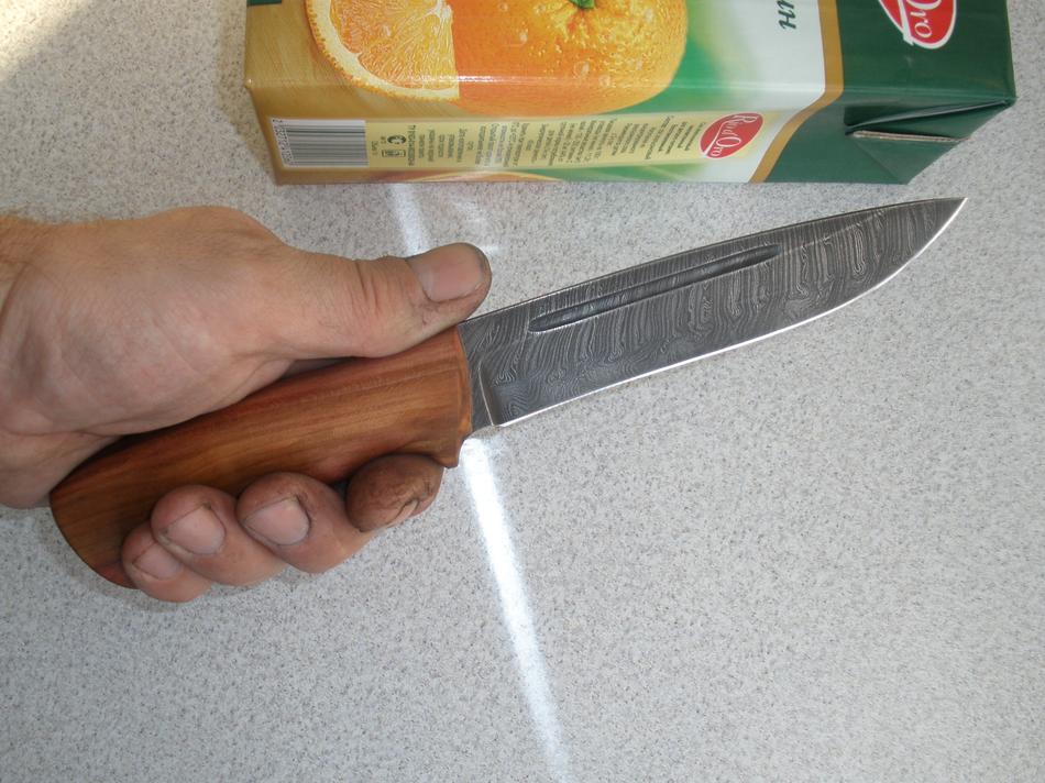

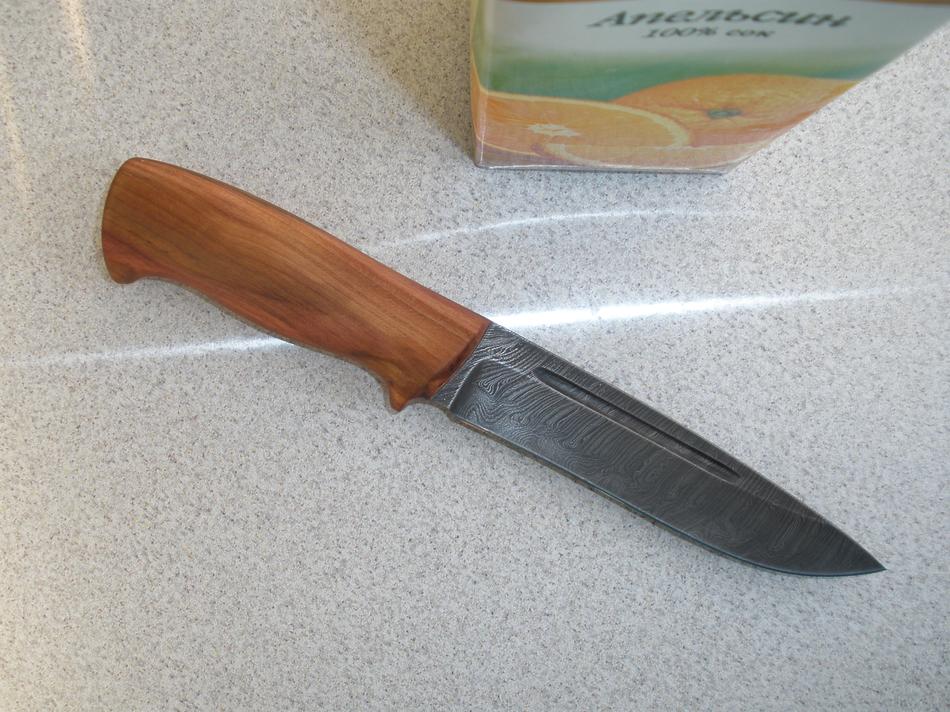

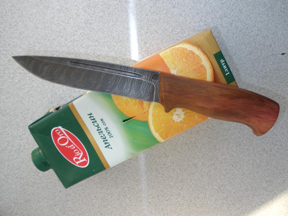

Здравствуйте болезные Задумалось мне попробовать в работе нашу местную экзотику-вишню,в смысле древесину на рукоять ,ну типа как обрабатывается как ведёт себя при юзаньи.Пошёл в сад-огород,спилил старый усохший стволик вишни,принёс домой проварил в солевом растворе пару раз по 3 часа с промежуточными двухдневными высыханиями .Но не совсем удачно вышло изначально с пеньком,он уже был растрескавшийся,да я ещё добавил варкой.В общем пришлось распустить на плашки и склеить ПВА.И вот сегодня подыскав подходящий клин ,собрал ножишку.Не бог весть что ,но на пробу древесины сойдёт .ТТХ : клинок от Мастерской Федотова дамаск 135*25*2,5 рукоять вишня 110*32*23 .Монтаж втыкушка на Поксипол.Намаслено(полоком)сверху накарнаублено.Ножен нет ,а нафига они на домашней кухне. :roll:

Нож красивый. Рукоять очень правильная.
Вишня не зацепила, да и не для кухни он ИМХО.

Для меня 11см длины рукояти чуток маловато,лучше 12 см .В данном ноже интересует дерево,и монтаж (склейка) плашек.Буду смотреть.

Согласен,только (имхо) больстера всё же не хватает,а так всё здорово.

Мне тоже чего то нехватает.....Сначала посмотрел -Кухонник, но нахрена кухоннику дол :roll: ,а как полевой, опять же чегото недостаёт :D Единственное что порадовало, так это формы и клинка и рукояти.

А по мне так и без больстера хорошо. Странно, что вишня такого цвета. У меня есть кусок - так он белый. :? Как она показала себя в обработке? Не мягковата?
Форма рукояти понравилась. Но по бокам я бы убрал. И вам будет удобнее в хвате - попробуйте как-нибудь. Если не хочется рисковать на ноже - выстрогайте болванку из какой-нибудь старой колобашки, посмотрите, какой размер окажется в руке удобнее. А то, что более плоская (тонкая) рукоять смотрится лучше - то я в этом уверен.

Нож вышел хороший. Ручка красивая и я думаю удобная (для среднего размера ладони).
+1. Больстерочек всеже надо было воткнуть.

Я мастерил вишню. Красивая текстура у неё - в комлевой части, после шлифовки хорошо проступают узоры. ИМХО, но больстер или пара спейсеров её бы освежили. Впрочем, для кухни и так сойдёт. Жаль, что вишня мягкая, поаккуратней надыть...

Работа хорошая. Но как-то непривычно смотреть на дамасковый клинок с простоватой ручкой. Я это к тому, что к дамаскам обычно что-то более изысканное дают, ИМХО. А здесь рукоять - чисто хозбытового ширпотреба, если не сказать кухонника...
Может пин добавить, инкрустацию или хотя бы отверстие под темляк. Ну, что бы хоть как-то оживить рукоять?..

Если бы мне захотелось именно на этот нож для кухни
то сделал бы именно так.Мне было интересно прочувствовать дерево на рукояти ,а не концепцию ножа.
