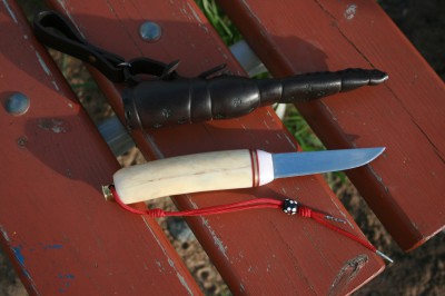

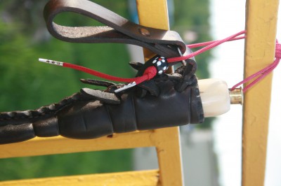

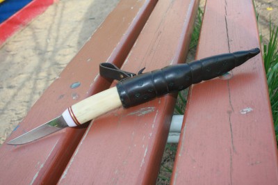

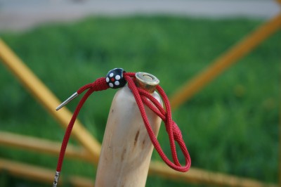

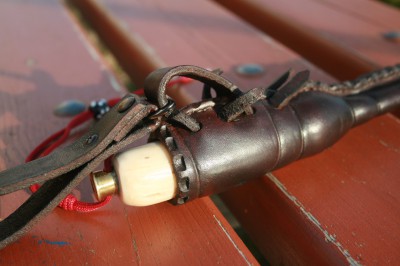

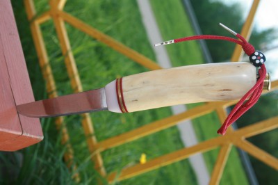

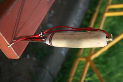

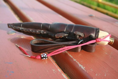

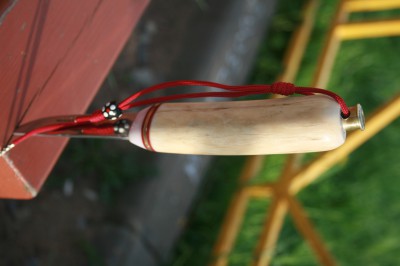

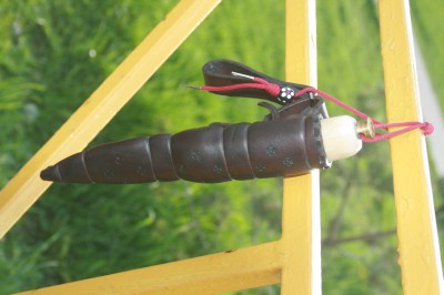

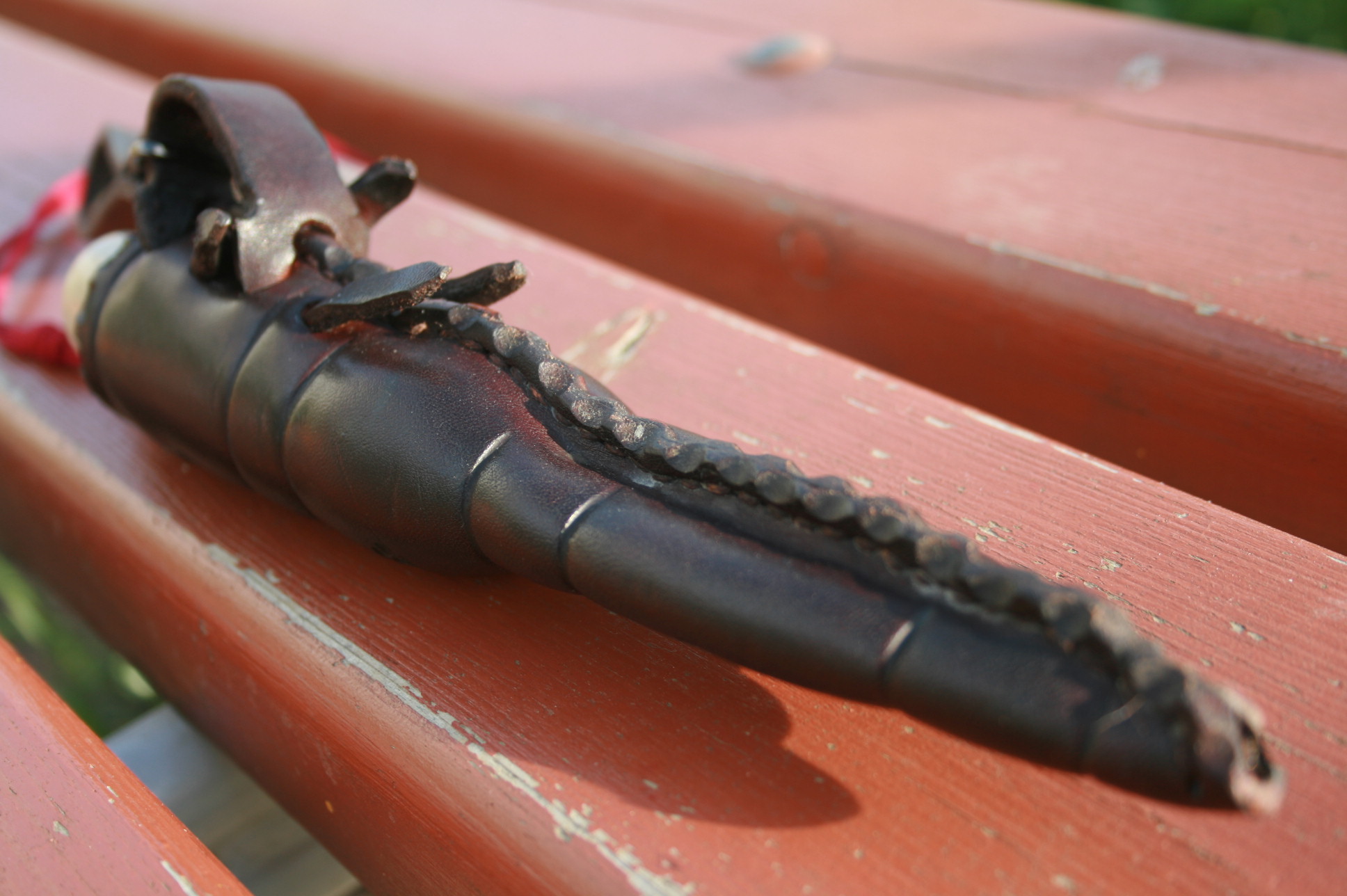

В предверии грибного лета сваял себе ножик.
Клинок 50х14мф,(сталь коррозионно-стойкая легированная) толщина в обухе 3 мм.Заточен на Лански на 25 градусов.Длина клинка с хвостовиком 15 см .Твердость клинка, HRC 60,0 ед.
Рукоять :бледно-розовый кориан,(спасибо alex-wolff

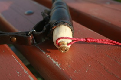

Александру)красная фибра,латунь,рог лося полированный карнаубским воском.Монтаж всадной на эпоксидку,расклеп на гайку,мозаичный пин из гильзы,темляк – шнур капроновый с бамбуковой бусиной.
Длина ножа 21,5 см.

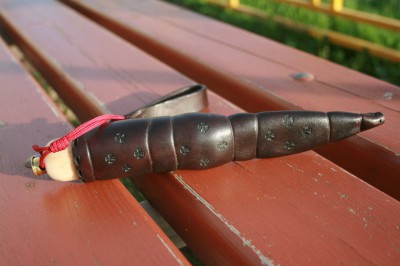

Ножны со свободным подвесом,кожа 3,5 мм,седельно-шорная,краска КИВИ,нитки капроновые вощеные,вкладыш эпокса армированная бинтом.Ножны провощены пчелинным воском.Нанесен незатейливый рисунок.

Ножны понравились.
И ножик вставленный обратной стороной в ножны прикольно смотрится - бабочка вылезает из гусеницы.

Ножны понравились.
+1

Не знаю, как сидит в руке (хотя думаю что удобен), но только за концепцию и исполнение уже респект адназначна!
Палюбому классный нож!

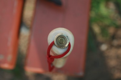

Отличная работа. Рог похож на ножку от гриба.
Понравилась идея с гильзой - возьму на вооружение.

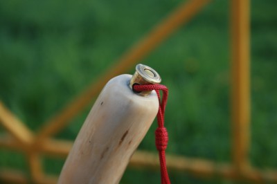

Хороший грибничек. Единственный вопрос - Как обработано отверстие в гильзе под темляк? не будет ли перерезать шнур?
 Заголовок сообщения: Re: Ерш грибной.
СообщениеДобавлено: Чт май 20, 2010 16:43
Гильза идет с наполнителем:детская присыпка и эпокса,состояние жирного творога.
Отверстие обработано алмазным надфилем,думаю шнурок не оборвется.

Красивый нож, с изысками.
А еще мне понравилось у Анатоль, подход к окружающей среде-
лавочку он не стал портить, воткнул нож в щель! Респект. Вот
что значит культурная столица.

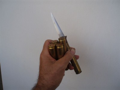

Идея с гильзой понравилась . Украду .Уж извините . :mrgreen:

Смотрю по порядку сверху вниз фоты :- Ножны мега,пупер,ну думаю ,вот щас и нож чумовой покажется .Вдруг бац..... :shock: ,и ...не буду говорить ничего .Про нож нечего ,ничего интересного,даже гильза не пронзила.Но ножны - песня !
Пожалуйста. :mrgreen:
