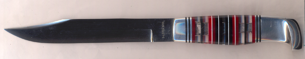

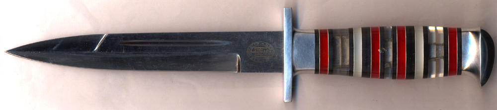

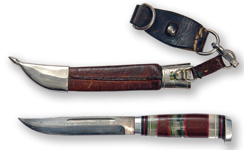

Камрады,помогайте!
Делаю нож с наборной цветной ретро рукоятью ,после изучения подобных вещей стало ясно,что присутствие прозрачного материала является неотьемлемой частью такого стиля.Под руками только кусок оргстекла толщиной 3мм,начал резать-сверлить,а оно ну очень хрупкое! кто делал,поделитесь,может его как то можно обработать для снижения хрупкости,или заменить чем.....чем клеить и как оно потом полируется тоже любопытно.
Всем заранее спасибо
