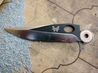

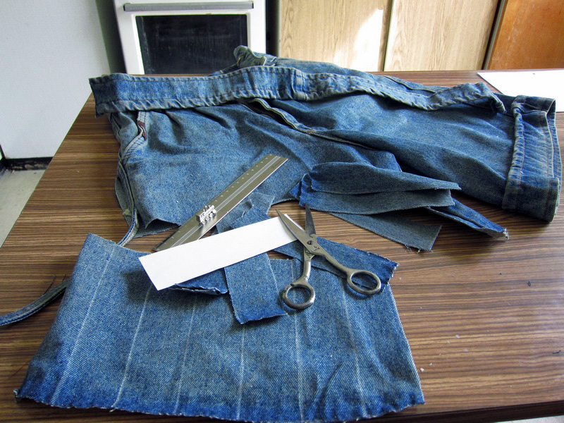

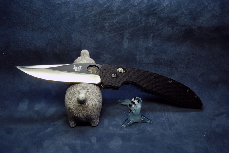

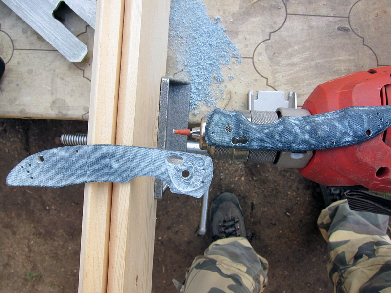

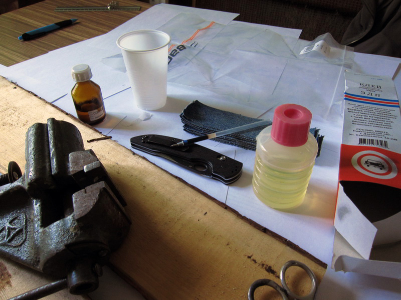

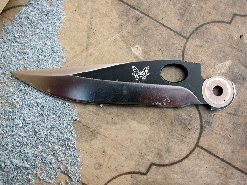

Жил был у меня один полуободранный AFCK, и покупать его ни кто не хотел (не знаю, может цену ломил, может ободранность не нравилась), но однажды по совету старших товарищей решил я его кастомизировать. Далее - все на фото
Комментарий к файлу: Как ножик выглядел изначально
1.jpg [ 140.33 КБ | Просмотров: 15033 ]

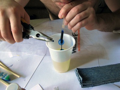

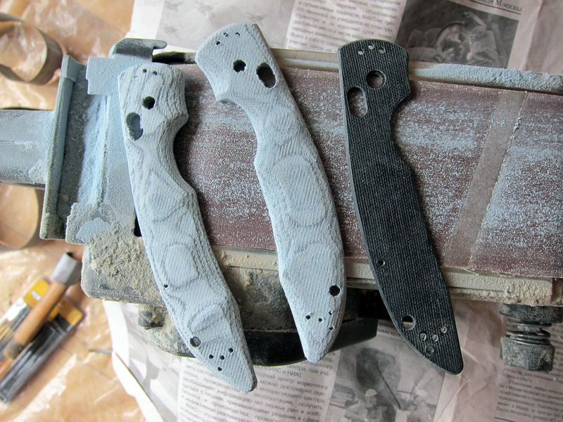

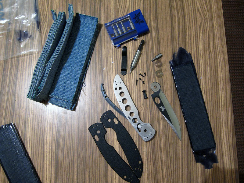

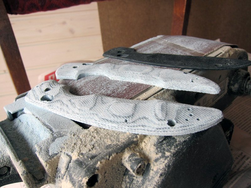

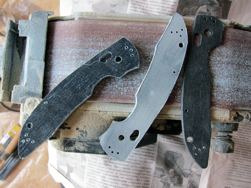

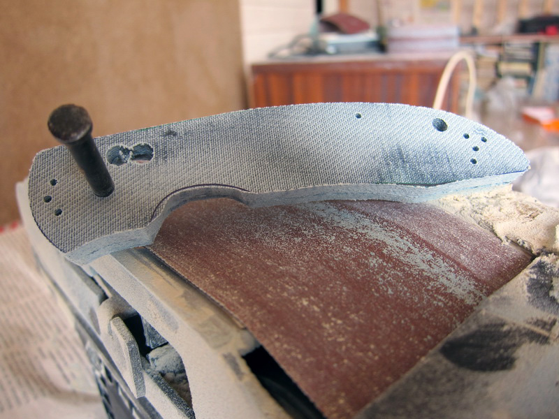

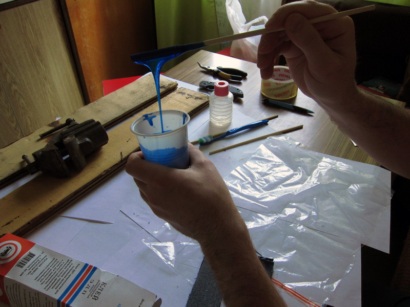

Микарту решил чуть подкрасить кстати
IMG_0553.jpg [ 256.5 КБ | Просмотров: 15030 ]
IMG_0554.jpg [ 171.38 КБ | Просмотров: 15030 ]
IMG_0557.jpg [ 180.42 КБ | Просмотров: 15030 ]
IMG_0558.jpg [ 157.33 КБ | Просмотров: 15030 ]
IMG_0562.jpg [ 170.49 КБ | Просмотров: 15030 ]

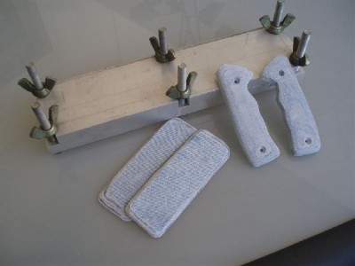

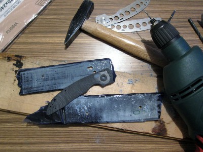

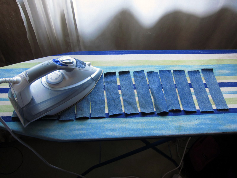

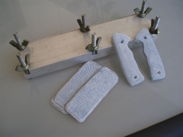

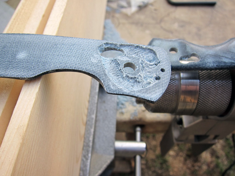

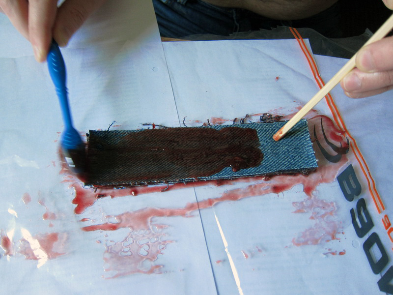

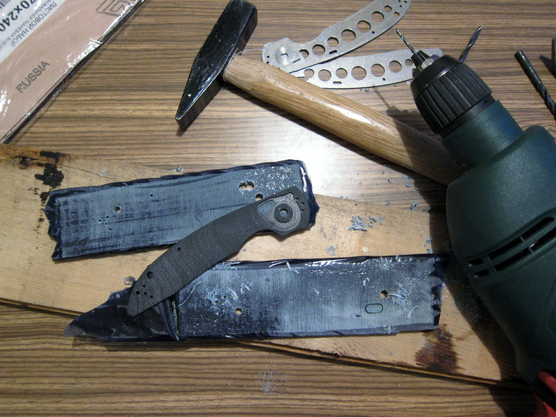

Старая Зубная щетка - отличная одноразовая кисточка!!!
А палочки от сушей - вообще оказалось незамениемая вхозяйстве весчь!!!!!
IMG_0577.jpg [ 162.54 КБ | Просмотров: 15029 ]
IMG_0578.jpg [ 248.07 КБ | Просмотров: 15029 ]
IMG_0583.jpg [ 226.08 КБ | Просмотров: 15029 ]
IMG_0598.jpg [ 187.27 КБ | Просмотров: 15029 ]
IMG_0600.jpg [ 256.09 КБ | Просмотров: 15029 ]
IMG_0601.jpg [ 250.58 КБ | Просмотров: 15029 ]
IMG_0602.jpg [ 191.88 КБ | Просмотров: 15029 ]
IMG_0603.jpg [ 199.3 КБ | Просмотров: 15029 ]
IMG_0604.jpg [ 159.21 КБ | Просмотров: 15029 ]
IMG_0605.jpg [ 263.91 КБ | Просмотров: 15029 ]
IMG_0618.jpg [ 196.24 КБ | Просмотров: 15029 ]
IMG_0619.jpg [ 265.89 КБ | Просмотров: 15029 ]

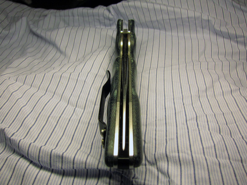

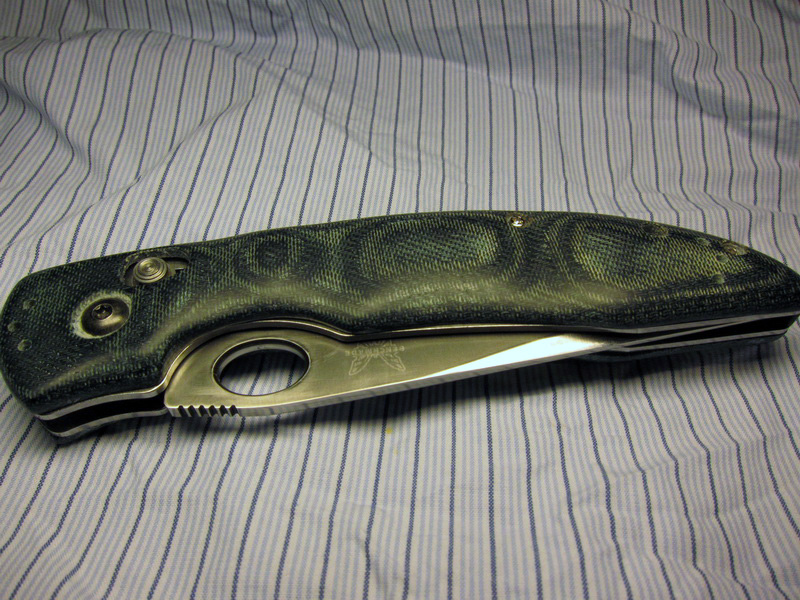

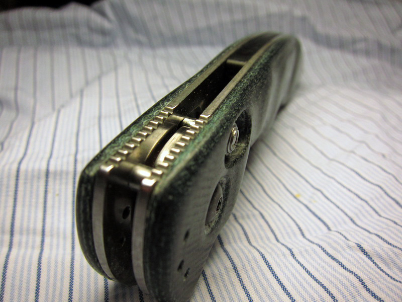

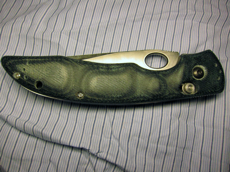

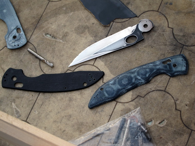

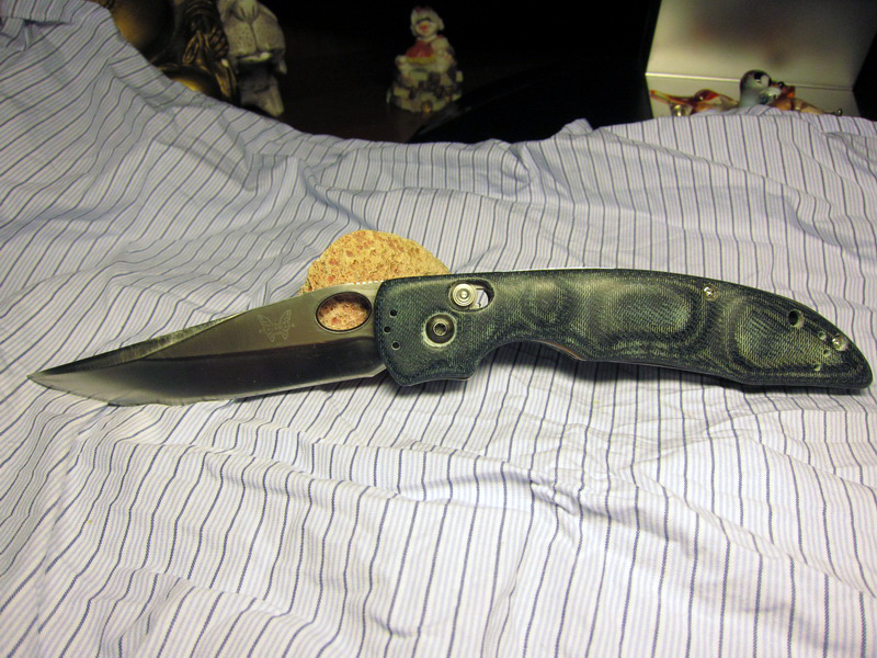

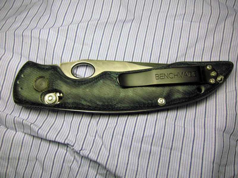

Результат
IMG_0699.jpg [ 238.18 КБ | Просмотров: 15029 ]
IMG_0703.jpg [ 282.87 КБ | Просмотров: 15029 ]
IMG_0704.jpg [ 273.98 КБ | Просмотров: 15029 ]
IMG_0705.jpg [ 216.94 КБ | Просмотров: 15029 ]
IMG_0708.jpg [ 164.55 КБ | Просмотров: 15029 ]
IMG_0709.jpg [ 250.39 КБ | Просмотров: 15029 ]

В общем прошу сильно меня не бить, т.к. сам понимаю что без косяков не обошлось! :D
 Заголовок сообщения: Re: Кастомизировал AFCK... или еще раз про джинсовую микарту
СообщениеДобавлено: Чт май 20, 2010 22:18
Намана. Лишние дырочки под клипсу мона залить клеем и заполировать. А так, в целом, неплохо вышло. С душой. Молодец! :D
Зачем??? я ж их специально сверлил, чтобы клипса была переставляемая, как на оригинале!

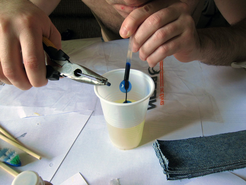

А как и чем подкрашивали?
Просто разобрал синюю гелевую ручку и вылили гель в эпоксидку. Кстати говоря после того , как добавил отвердитель, вся масса превратилось из синей в красную, но после того, как застыла - снова стала синей.
если косяки будут напрягать, то можно всегда повторить - так ведь?
УГУ, уже переделываю :D

Могу только позавидовать Вашему терпению,работа очень кропотливая.
А почему на последних фото накладки стали зелёными,или у меня монитор неправильно цвета передаёт?
СообщениеДобавлено: Пт май 21, 2010 9:52
Сначала накладки были обработаны крупным абразивом (вывел 3Dформу) и имели светло-голубой оттенок и "лохмато-тряпичную фактуру). Такую поверхность давали ниточки джинсового материала, которые после крупного абразива остались на поверхности. Потом накладки были зачищены мелкой наждачкой (последнее зерно 2500) - от этого ниточки ушли и проявилась эпоксидная основа, которая и придала такой накладкам такой темный цвет. Как то так...

Если не производственная тайна: сколько слоёв джинсы пошло на одну накладку и какой толщины она получилась после проклейки?
7 слоев на одну накладку, результирующую толщину не мерил, на глазок мм 6-8
