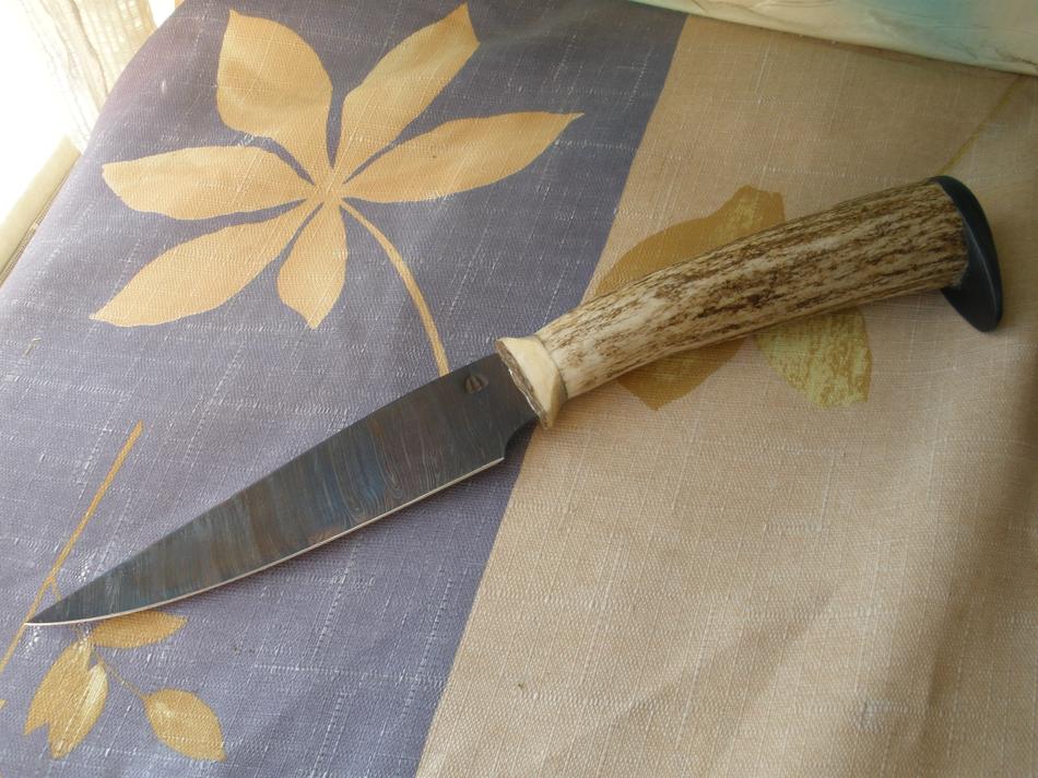

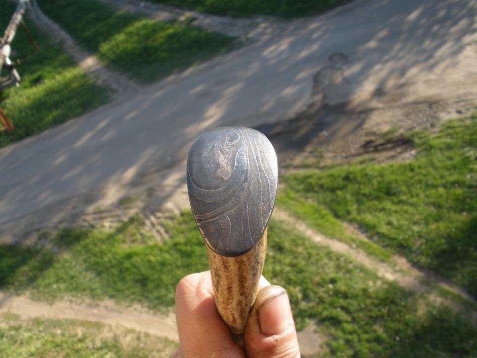

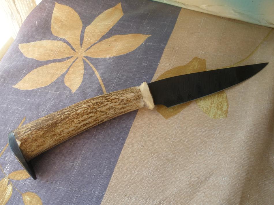

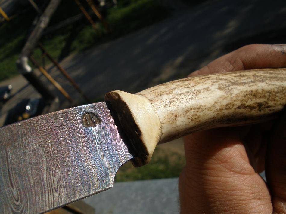

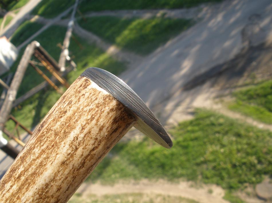

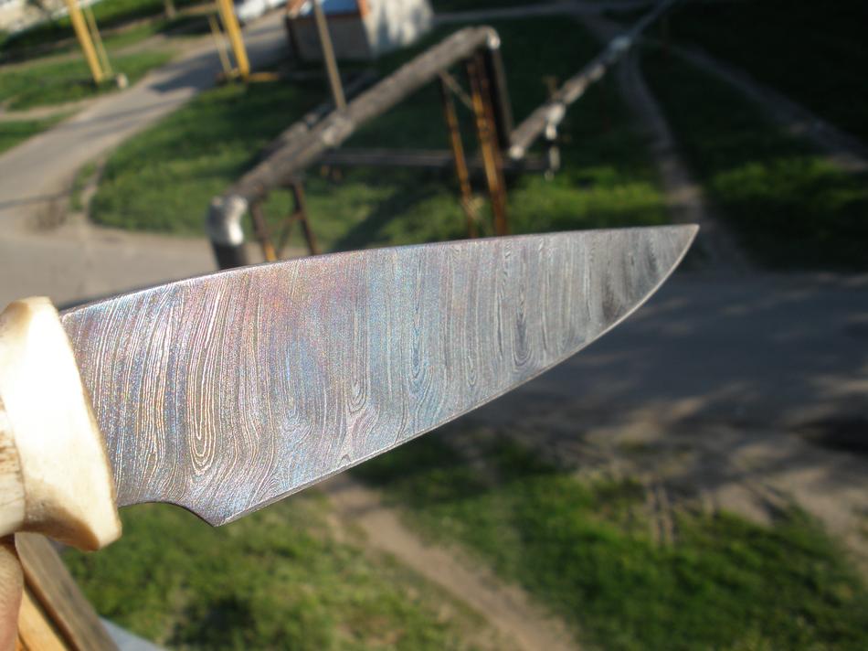

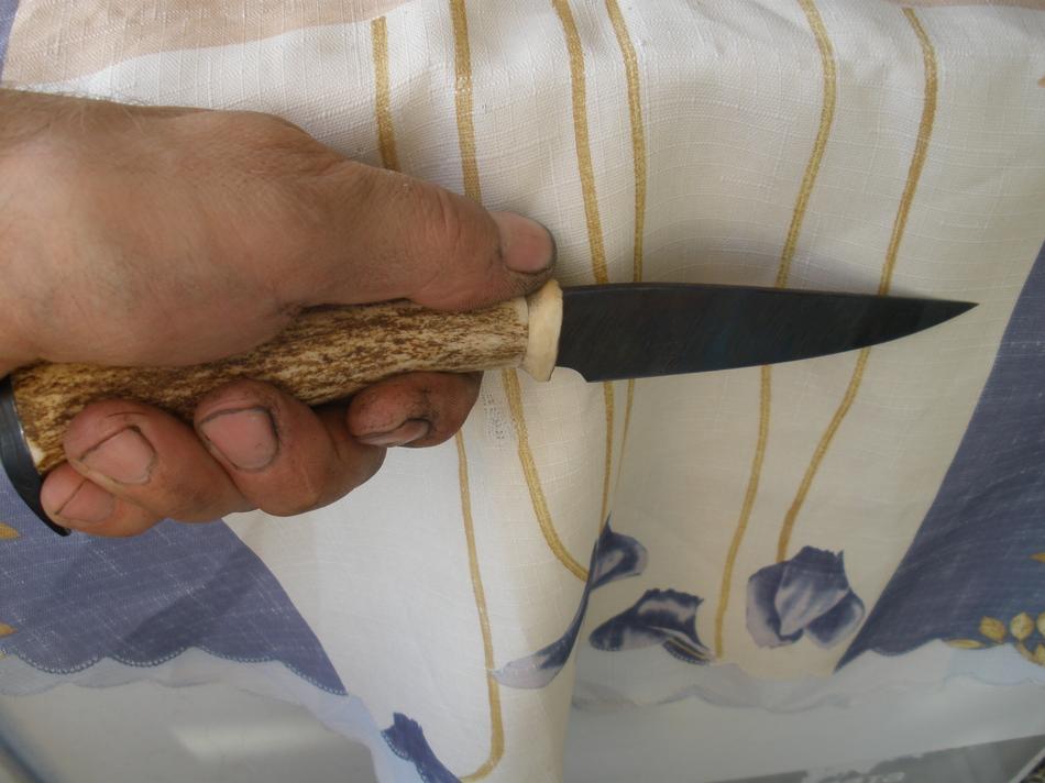

Здравствуйте Вам уважаемые кнайфлайфщики ! Вот хочу представить на обозрение и на критику сей предмет для скромных лесных дел, в смысле грибочки подрезать.Клинок и тыльник от Мастерской Федотова,а вот рог от оленя из Заполярья.размеры самые демократичные,монтаж всадной,на эпоксидный клей.Сильно захотелось попробовать раскрасить клинок ,т.е. обзавестись цветами побежалости.Удалось или нет -смотрите.Ножен пока что нет,но будут.Какие ,пока не знаю,но сам шить не умею,значит куплю.

А каким образом добивались побежалости? Если не секрет.
 Заголовок сообщения: Re: Крашеный дамаск и рог
СообщениеДобавлено: Пт май 21, 2010 22:33
" Покраска " , по- моему , удалась . Но долго , долго смртрел на навершие .Что оно мне напоминает ? Понял - кепку у кавказского торговца мандаринами .
Без обид , такому красивому навершию найдется лучшее применение в другом ноже , а для этого " грибника " можно подобрать что-то поскромнее и по размеру .
Точно подмечено. Аэродром называется. :D

Про эродром :mrgreen: верно подмечено.Выглядит навершие явно не по размеру,но не захотел уменьшать поверхность рисунка,поэтому оставил как есть ,несколько непривычно .Радуга достигается с помощью газовой горелки.Нагревается клин (пока не в сборе) получается цвет .Недогреешь _фигня какая-то,перегреешь_блёклый .В общем не стану агитировать за этот вид разукраса,типа customizaцiя. :?

Нож понравился. Мне вообще после "Пустыни Атакама" рог нравится. Тактильно приятен в руке. Навершие не к месту, право. Лучше б переделать
Вообще-то цвета побежалости появляются при температурах отпуска. Какова твердость клинка после такой "термообработки?

Надфилем скребётся при нажиме.Уже пару недель как у твердомера скололась головка,так что проверить нечем :( .И поломалась ,кстати,на дамаске,попал в калёную прожилку(ессно не на этом ноже :mrgreen: )

Синие цвета это около 300 градусов,для многих углеродок это большой отпуск

Не то что бы удобно или нет ,просто захотелось заднего упора .Но для такого маленького ножа упор не нужен,не дрова же им заготавливать на зиму.Получается что тыльник требует кардинально передела.

С горелкой по клину я бы не стал без крайней необходимости экспериментировать. Цвета побежалости, действительно, означают отпуск. Где-то читал, что, типа, в кустарно-домашних условиях можно горелкой отпускать клин после его закалки - типа, нормально если добиться желтого цвета побежалости, это, вроде и есть 400-450 градусов. Но если отпуск клинку уже был сделан ранее в процессе ТО клина производителем, до дополнительный отпуск, вроде, может означать только дальнейшее снижение твердости - как минимум. Не думаю, что это какая-то такая проблема, но если уж хочется раскрашивать клин в цвета, то ИМХО лучше это делать химически - путем создания каких-нибудь пленок окислов и т.п. И устойчивей, и гарантированно безопаснее для механических свойств клина.
Навершие, конечно, лучше снять и использовать на другой рукояти, подлиннее. Да и больстер смотрелся бы лучше какой-нибудь металлический - из латуни или мельхиора. Был бы ножек похож на немецкий никер. Ну а клинок и форма рога на рукояти друг-другу очень подходят - ИМХО хорошая комбинация получилась.

Да, первое, что бросается в глаза, - тыльник. Нож лично мне показался очень элегантным, правильным. Понравился. Тыльник (ИМХО!!!!) нужно просто обточить по рукоятке. Ничего с ним больше делать не надо.
Про "низкий отпуск" совершенно точно. При таких температурах (цвета побежалости) снимают лишнее напряжение после закалки.

Если и делать в следующем разу цвятастай нож ,то и калить его надо до невообразимых (стеклоцарапательных :D ) показаний.Заведомо зная что горелкой отпуск будет сделан.
