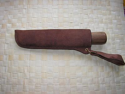

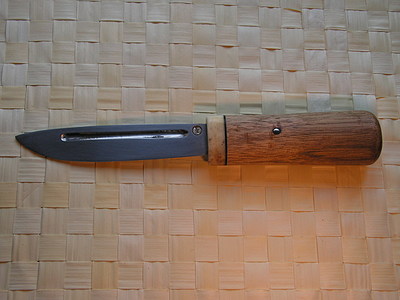

1. Якутообразный нож. Выкован из подшипника, дол прокован и затем фрезой несколько облагорожен. Заточка односторонняя, клин от обуха, толщина обуха 4мм. длина клинка 117мм. Рукоять - рог оленя, фибра, бук, пин - титан. Монтаж всадной на эпоксидку, внатяг. Общая длина - 222 мм. Ножны - дерево, обшитые кожей. Не вылизывал тщательно поскольку лениво, да и не вижу необходимости.

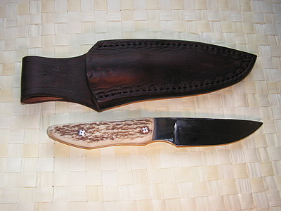

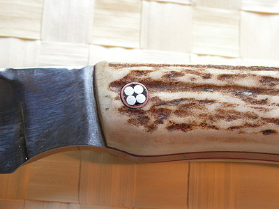

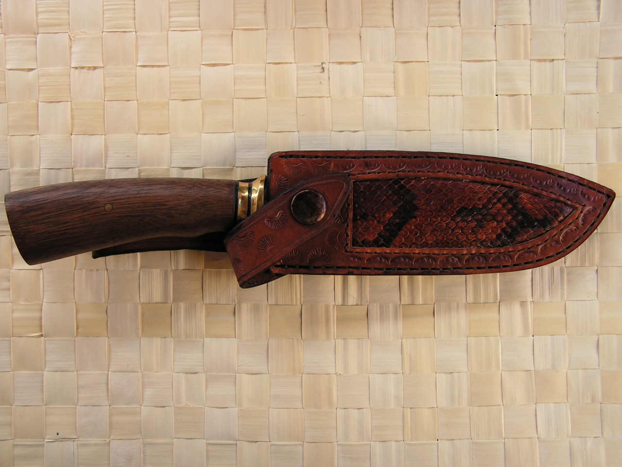

2. "Бродяга"
Заготовка - Руди Цирлин. Остальное моё. Клинок: подшипник, толшина в обухе 5,3 мм. Длина рабочей поверхности - 97 мм. Рукоять: олений рог, фибра, наборный пин ( медная трубка, алюминевые электроды для аргонной сварки и подкрашенная эпокса, ну и немного мата ).
Общая длина 220 мм.

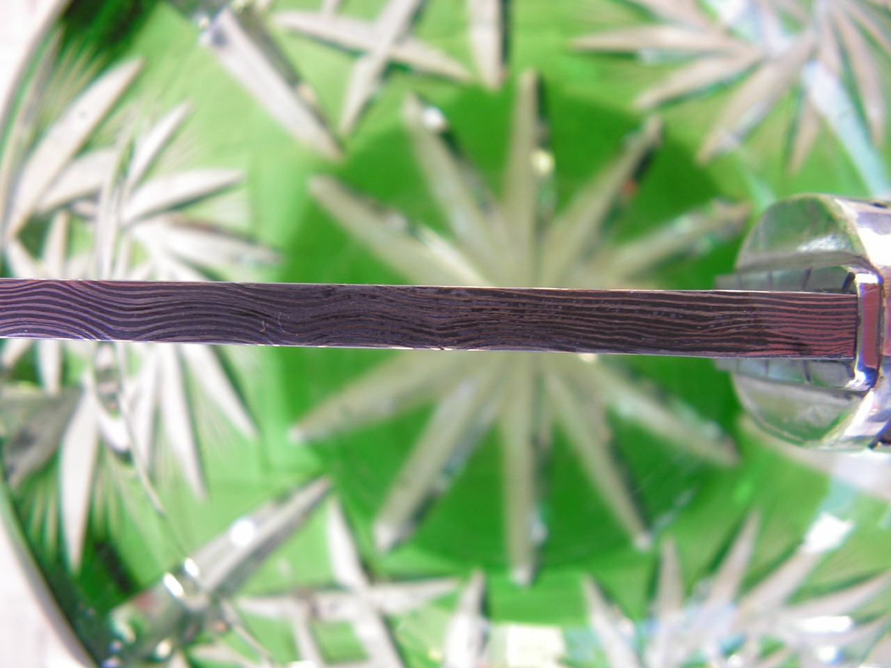

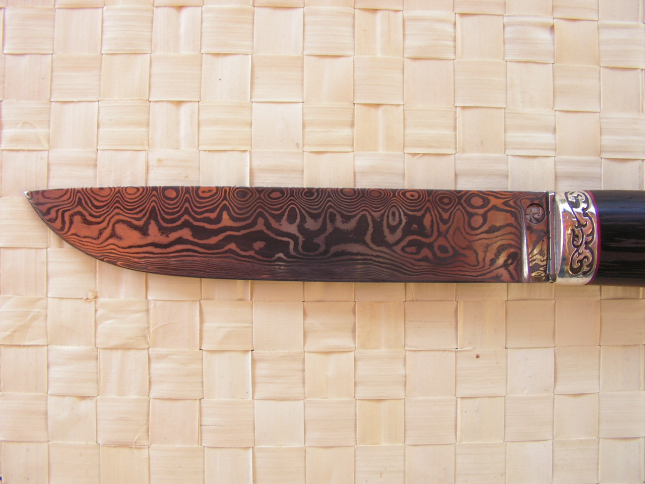

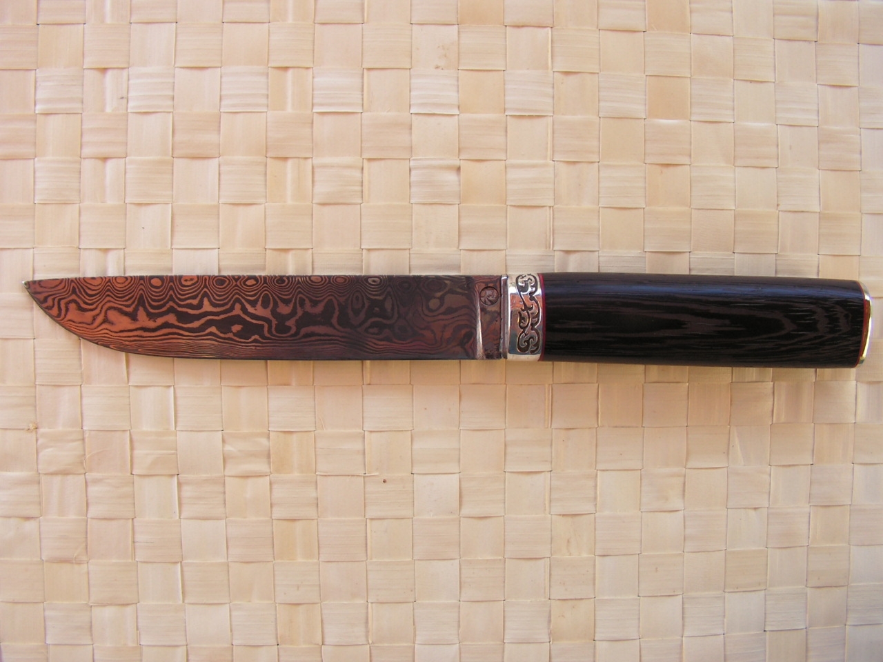

3. Не претендую на стопроцентное сходство, но планировался как бичак.
Клин от Руди Цирлина - дамаск (сталь 1070 и 4340 ) 72 слоя. Размеры 155мм*27*4.5 у больстера, сужается клином к острию.
Рукоять: венге, серебро, нержа (розетто), фибра. Длинна 120мм.

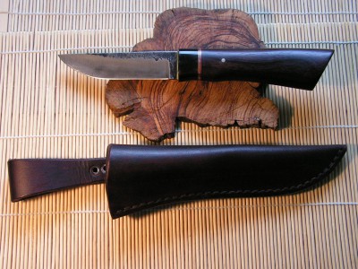

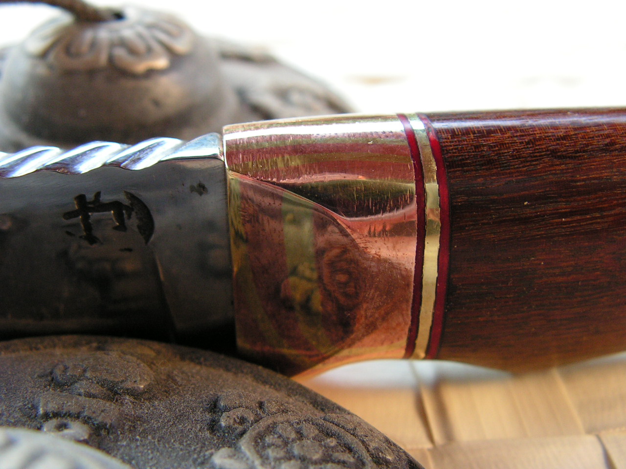

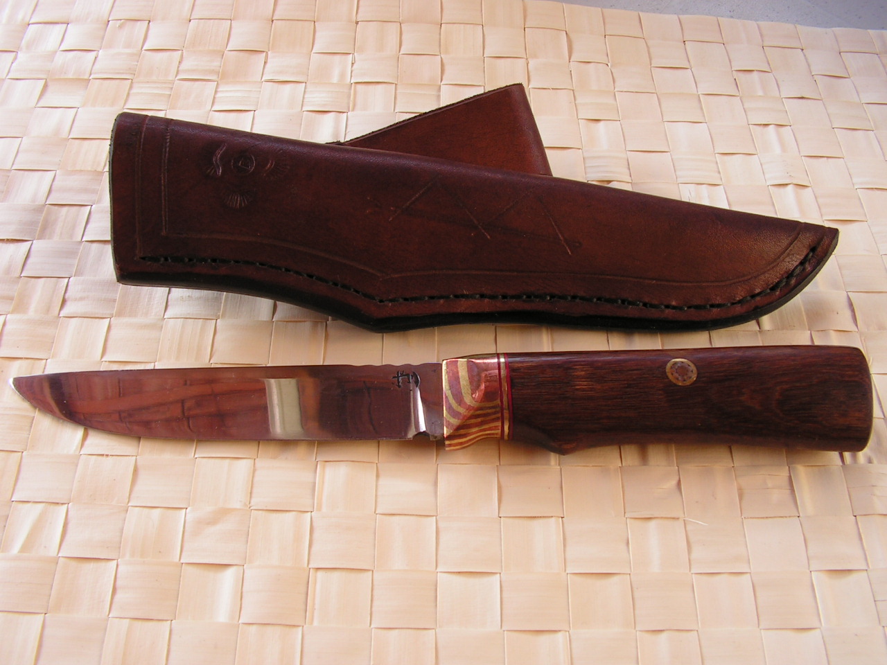

4. "Ореховый"
Клин-пружинная сталь, ковка, закалка-работа Руди Цирлина. 120х21х5мм, спуски прямые на 4/5 клинка, подводы к РК 0.2мм. Больстер: медно-латунное мокуме от BlackDog, фибра, латунь, бразильский орех, декоративный пин Руди Цирлина. Монтаж всадной на эпоксу с пином, сверху прикрыт декоративным. Ножны - кожа, подвес свободный.

Бичак понравился. Руди знает свое дело: дамасск получился нарядный :D

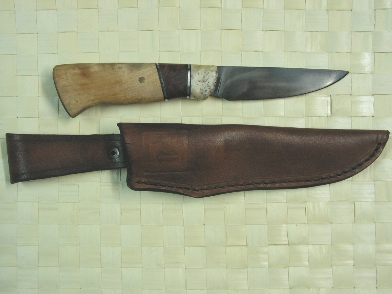

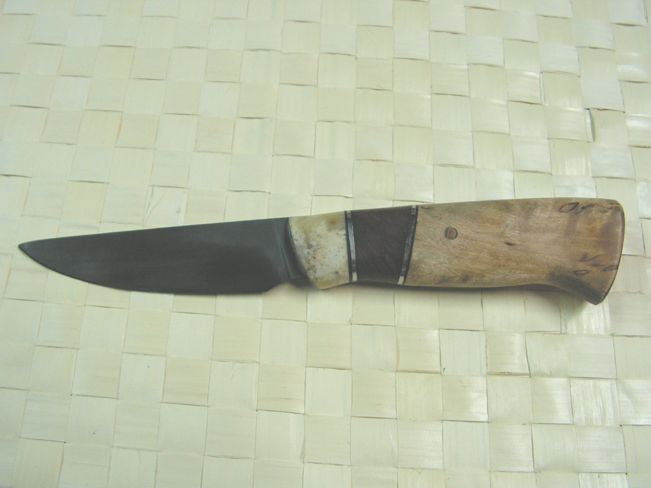

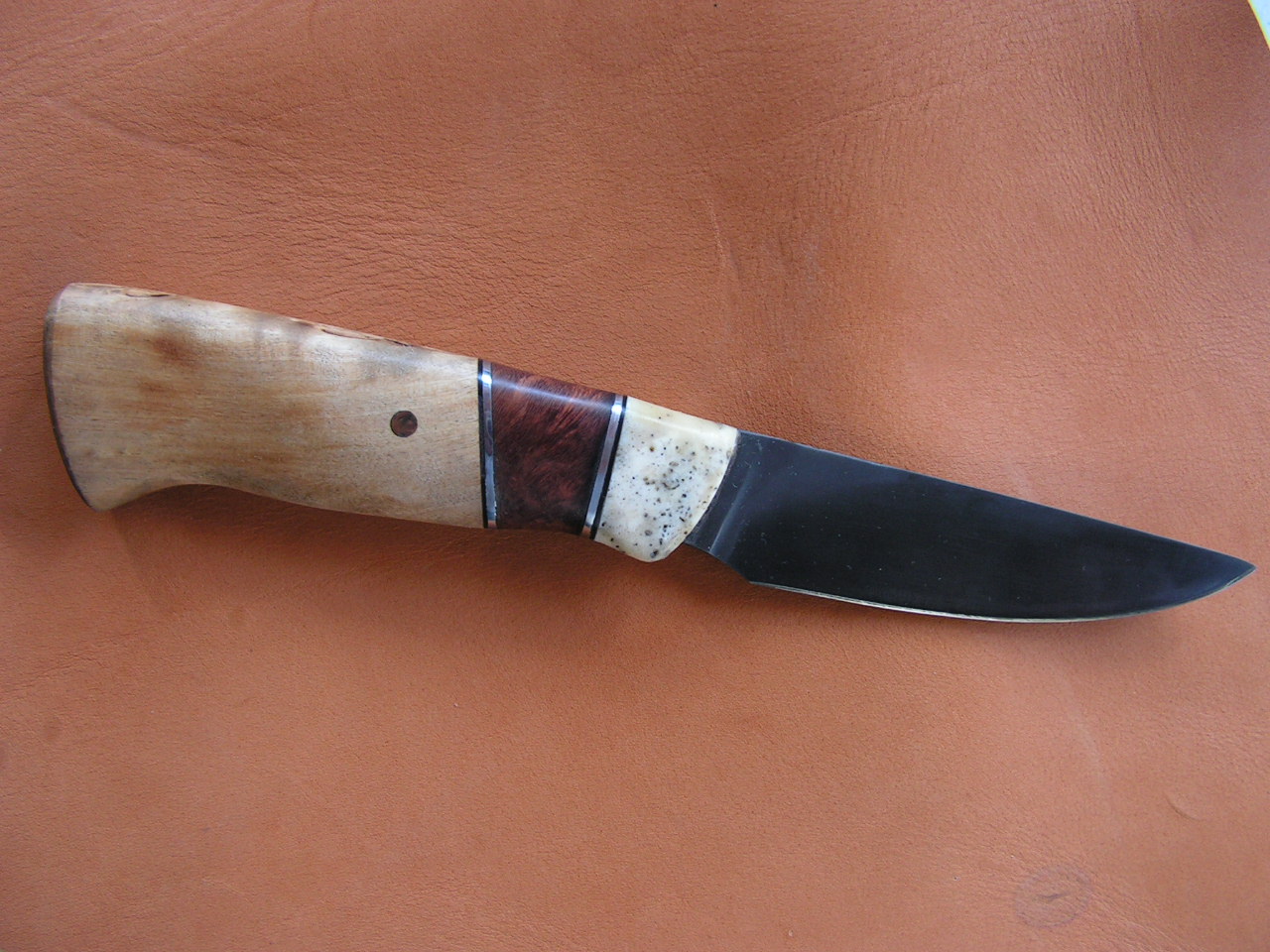

5. Нож - норвег, клинок ШХ 15,зонная закалка, клин от
обуха, подход к РК 0.3 мм. Длина 98х25х4.Травление хлорным железом. Рукоядь - рог оленя ( поры залиты цианкрилатом ), фибра, нержа, бриар и стабилизированная карелка. Пропитано льнянкой и заполировано карнаубой. Ножны не захотел шить финские и ограничился обычными. Длина рукояти 115 мм.

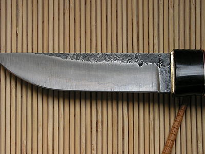

6. После моих долгих творческих мук и благодаря безграничному терпению Мастера Руди получилось это чудо!
Немного ТТХ: Лезвие сендвич, обкладки железо, сердечник - быстрорез. Сварено кузнечной ковкой. Гарда - латунь и рог буйвола. Ручка - экзотическая индийская деревяха с сильным запахом .
Проставки: латунь и фибра.
Зонная закалка. Толщина клинка 5 мм, длина 102 мм, общая длина 230мм.Протравлено в хлорном железе.

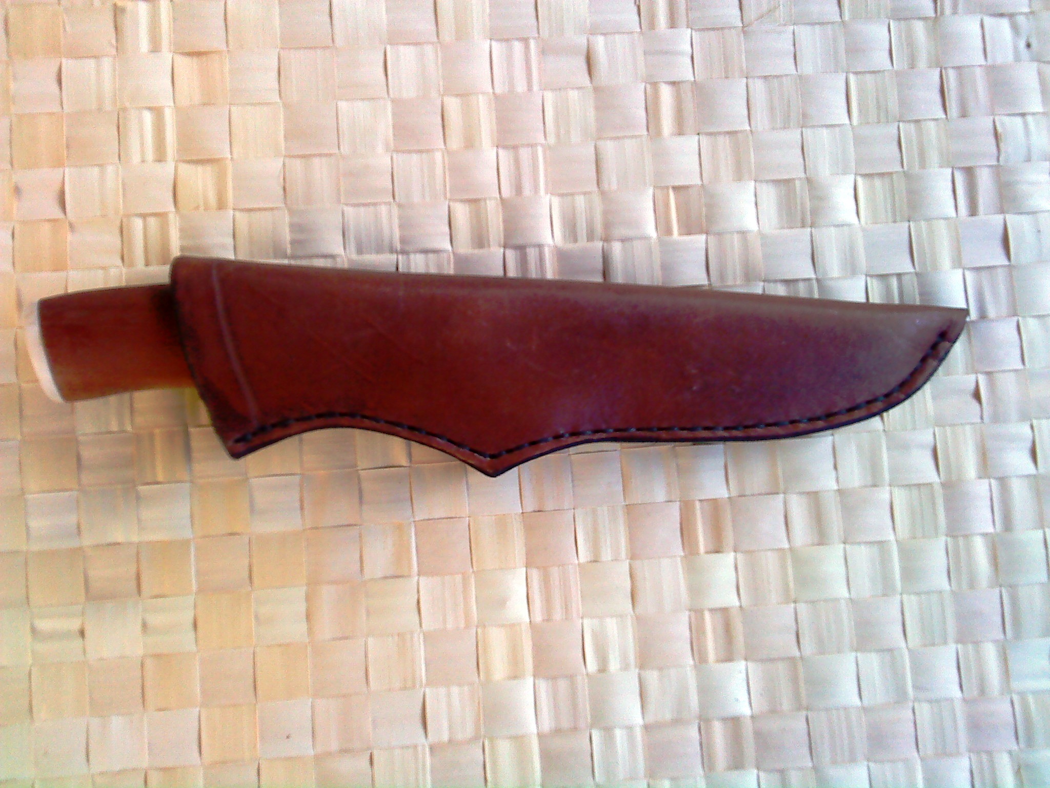

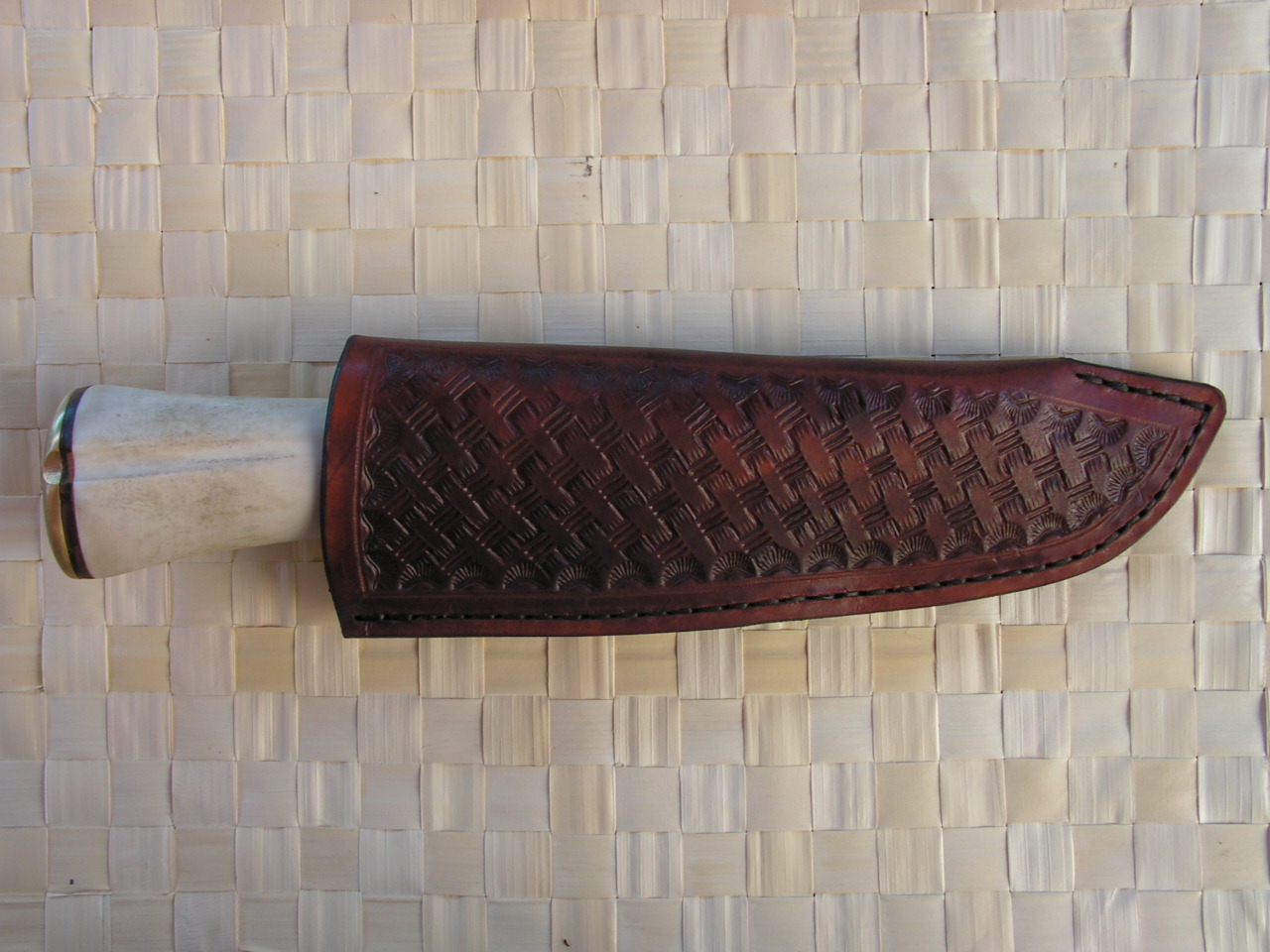

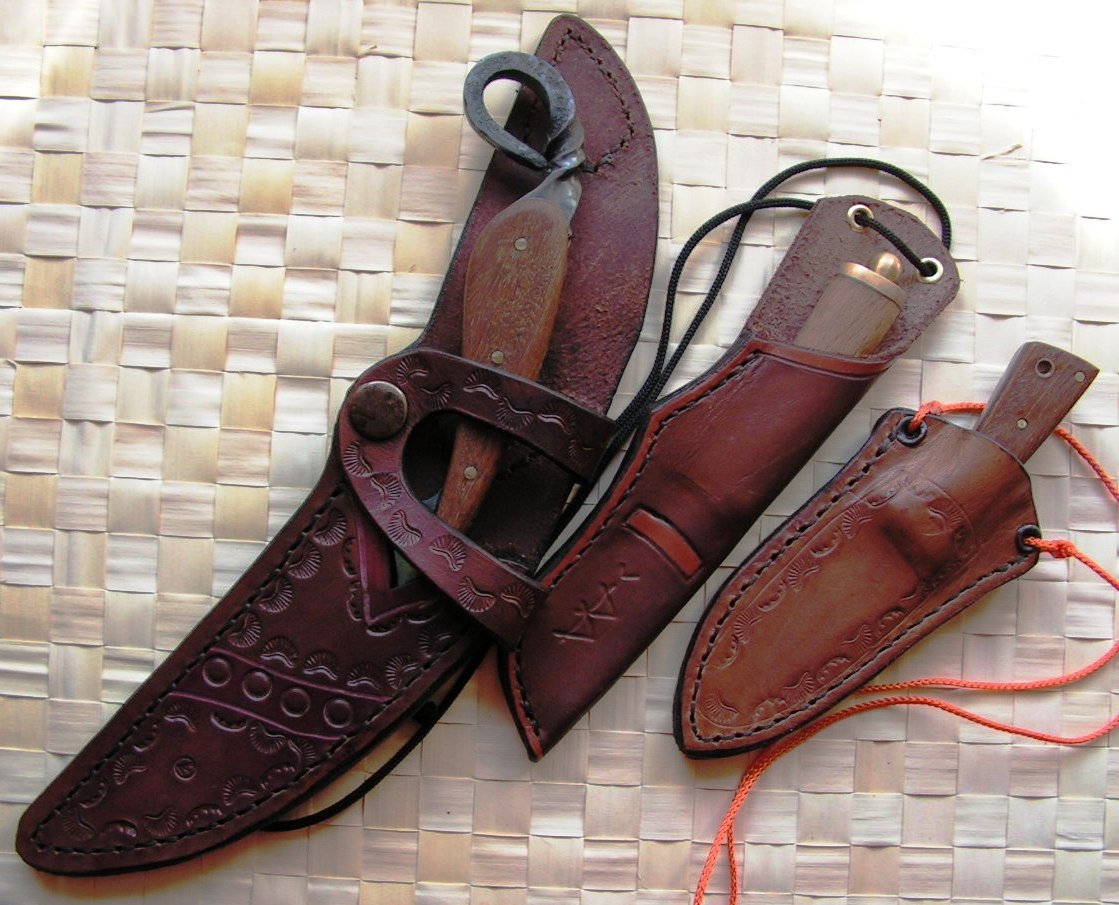

Ну и немного ножен на последок.

Приветствую! Понравился сэндвич. А чем или как пахнет дерево из Индии?

А дерево породы сандаловых - вонючее дюже. :)

Я уж с добро пожаловать выступать не буду - сам сдесь гость. :) Ну а дерево из Индии, я думаю, правильное. У меня, мне кажется, такое есть - берегу оставшиеся кусочки. Пока его точишь, пахнет, дейстсвитесльно, странно. Но правильное!

Номер 3 и номер 6 очень хороши. Ножны - просто класс. Уживемся :D

, №6, мне понравился, больше всех...... :)

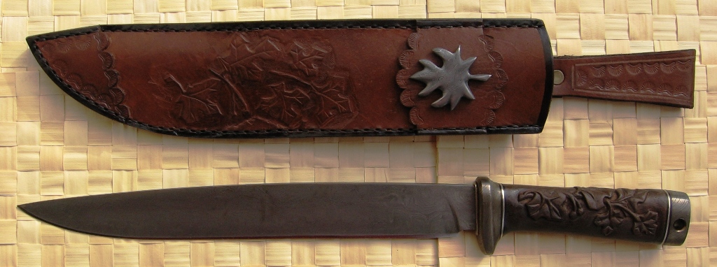

Рад приветствовать собрата-ножемана!!!!
Слишком много ножиков, глаза разбегаются... :D :D
А что там за кованый керамбитоподобный в шикарных ножнах????

Все хороши,но 6 больше всех понравился.

День добрый, располагайтесь. Не буду оригинальным - 6-ой понравился больше всех. :D

А мне якут понравился...
Это не мой. Есть у нас Мастер Евгений Доля. Аркадий писал про него обзор. :D
