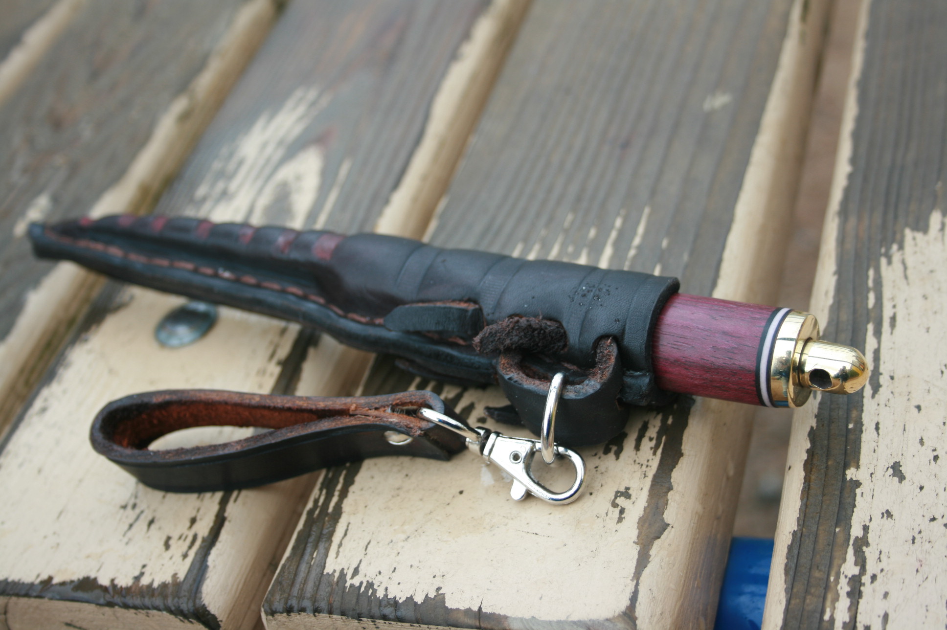

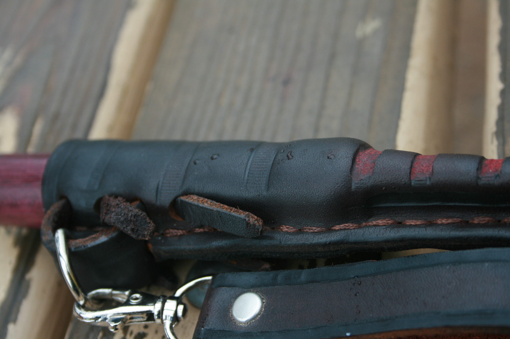

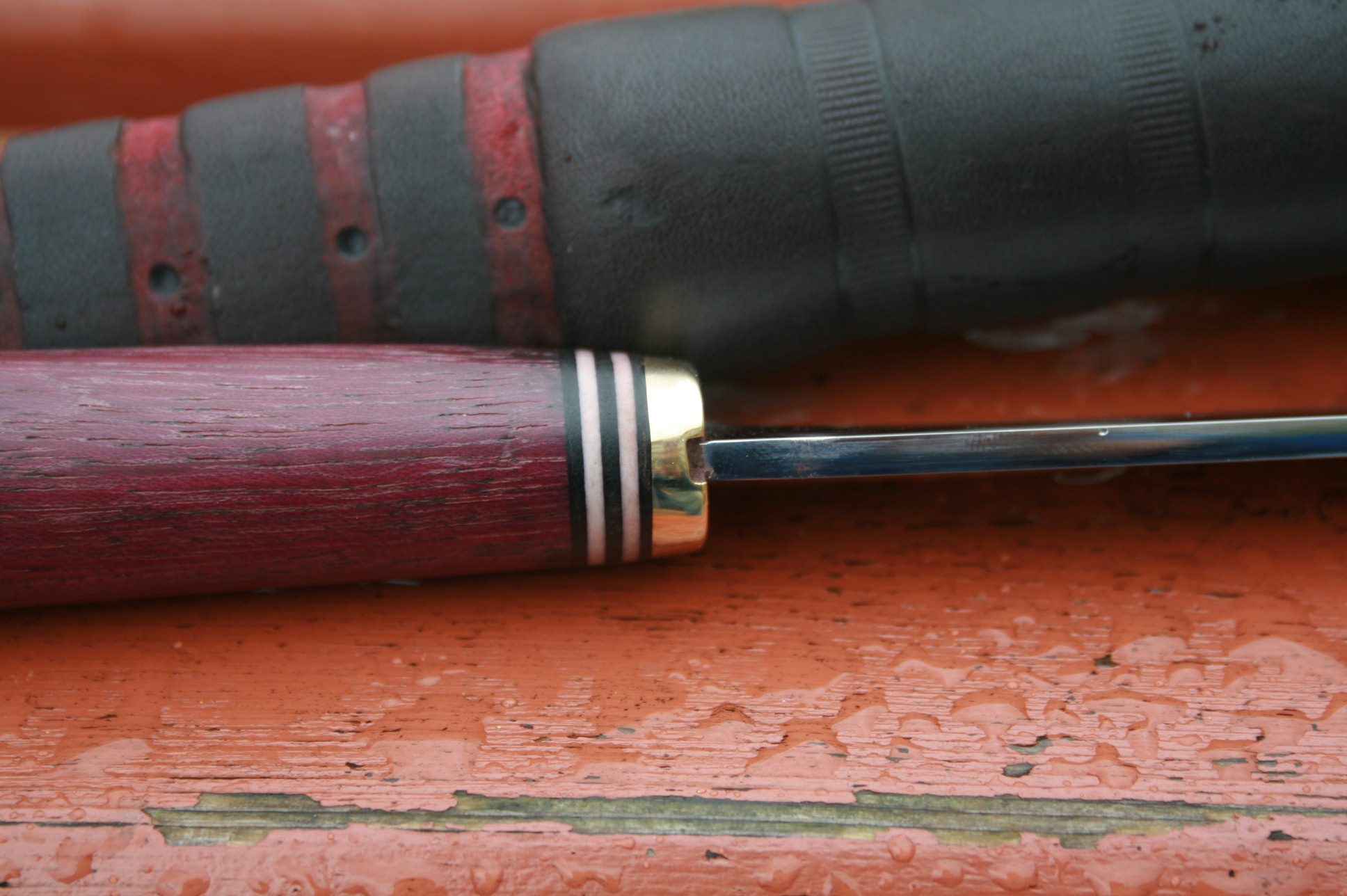

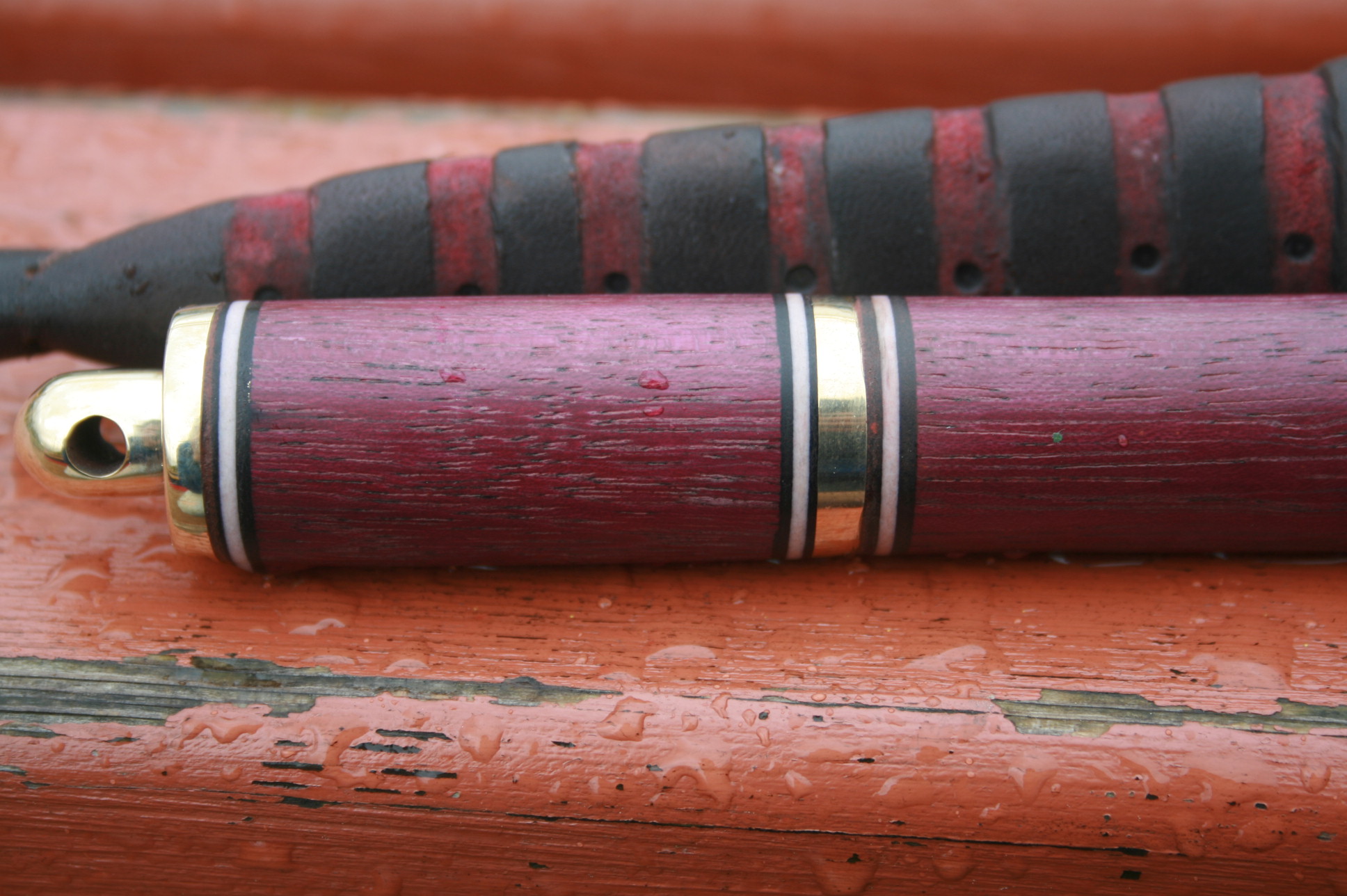

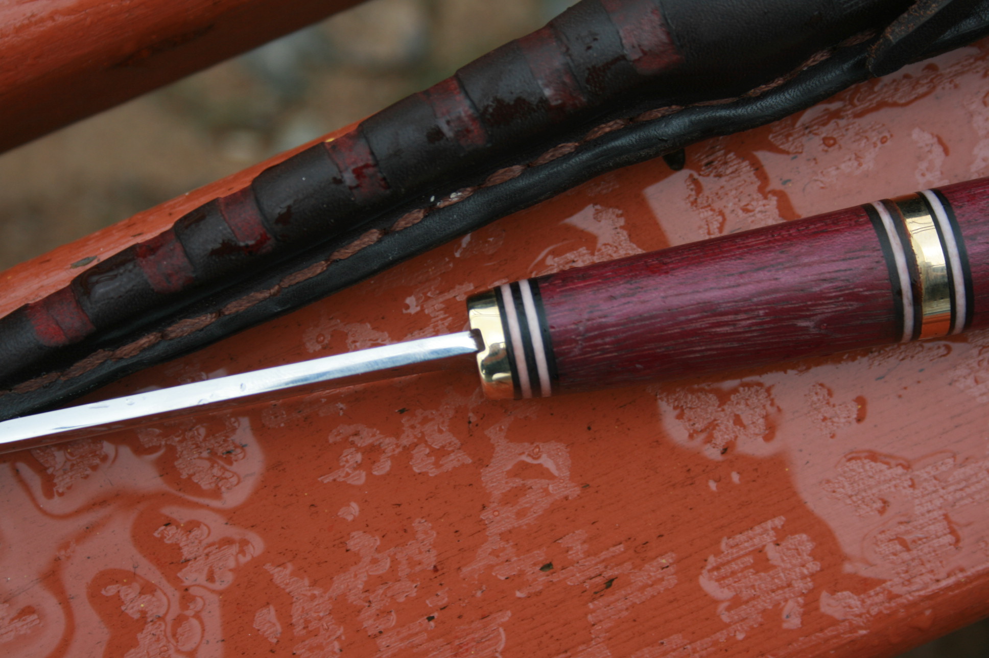

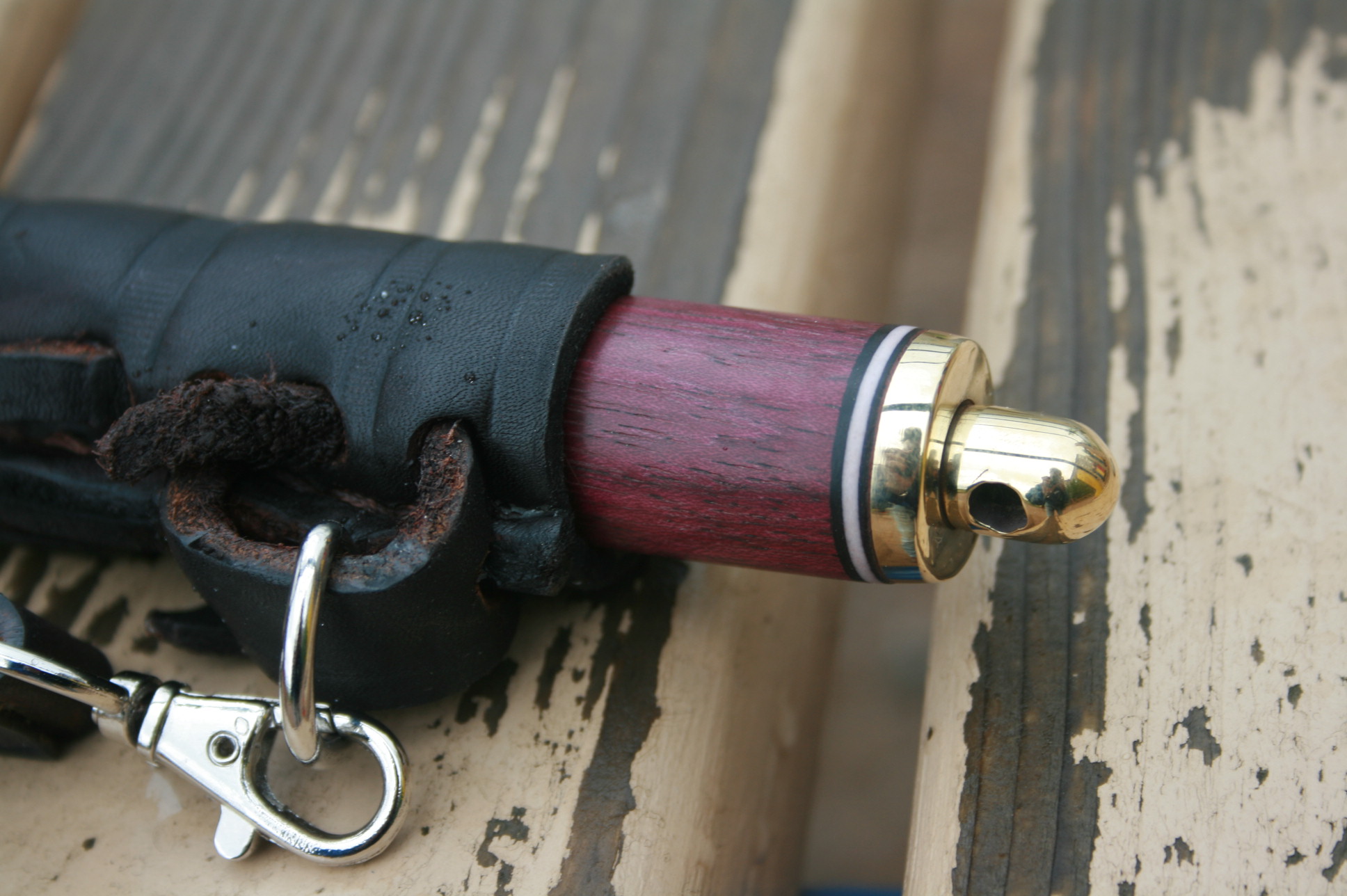

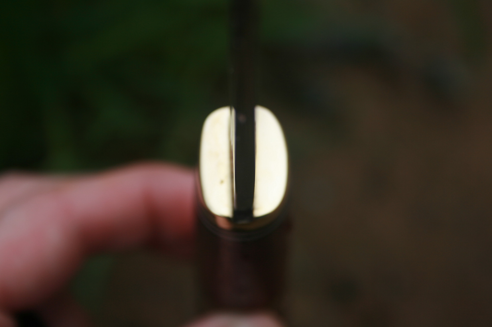

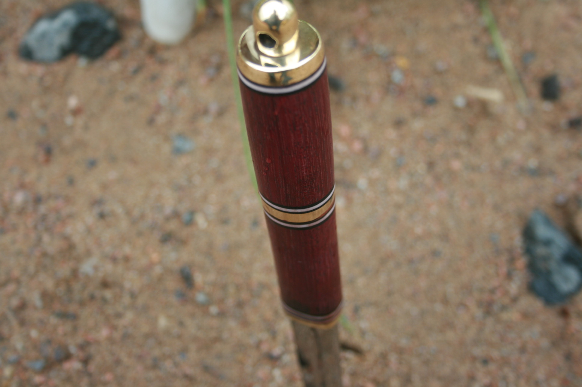

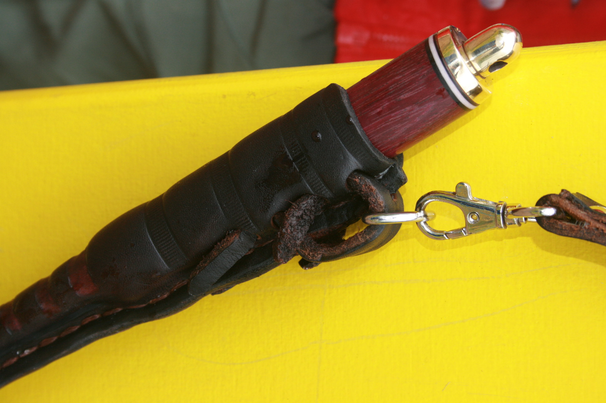

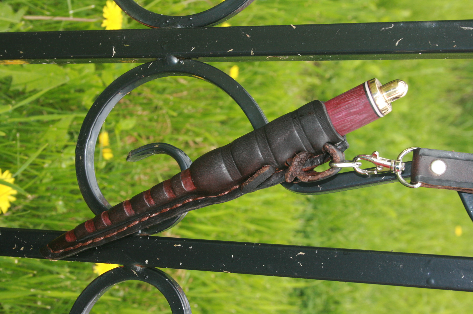

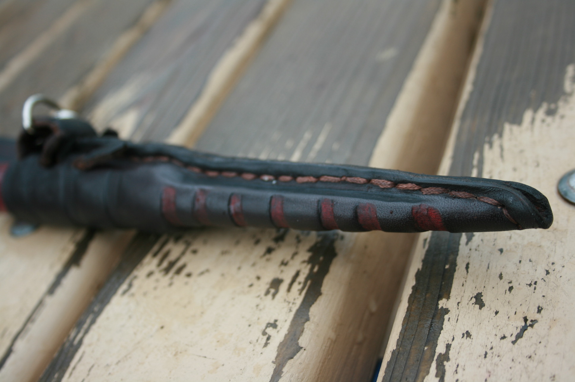

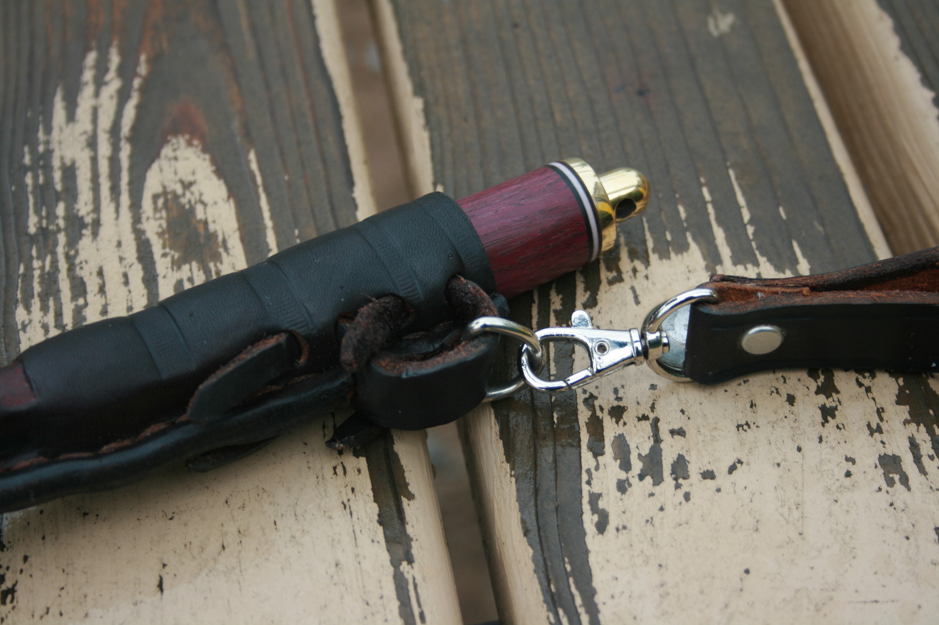

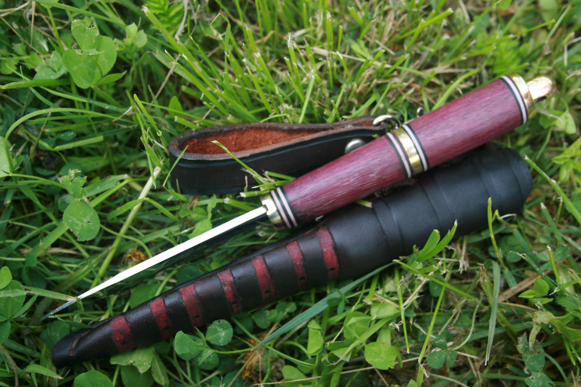

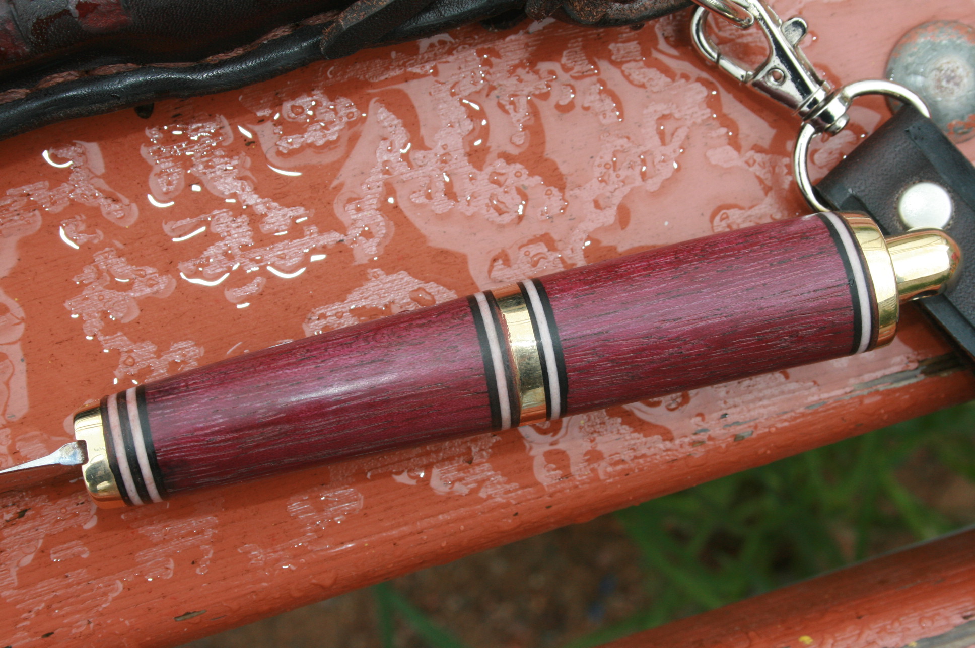

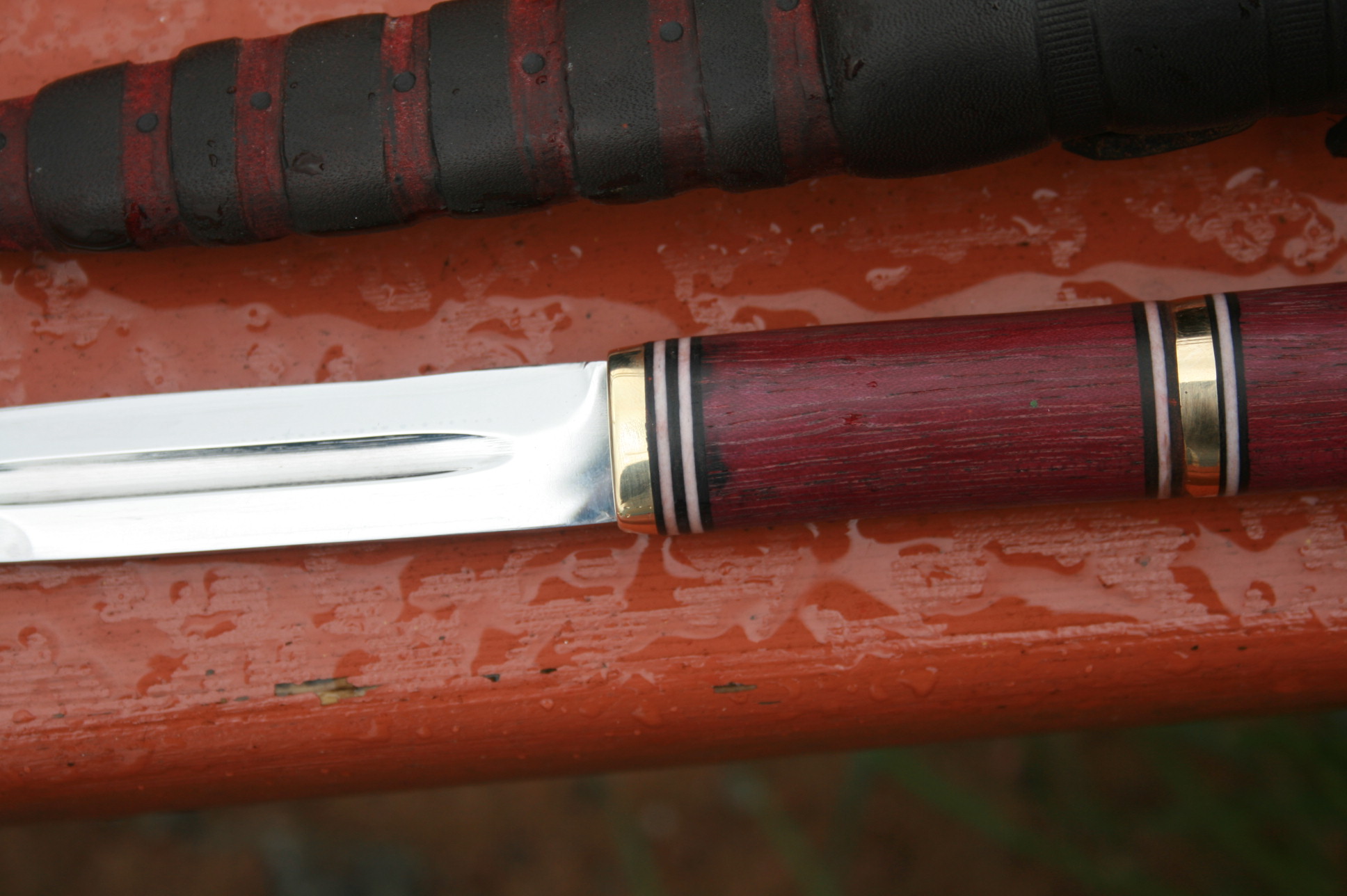

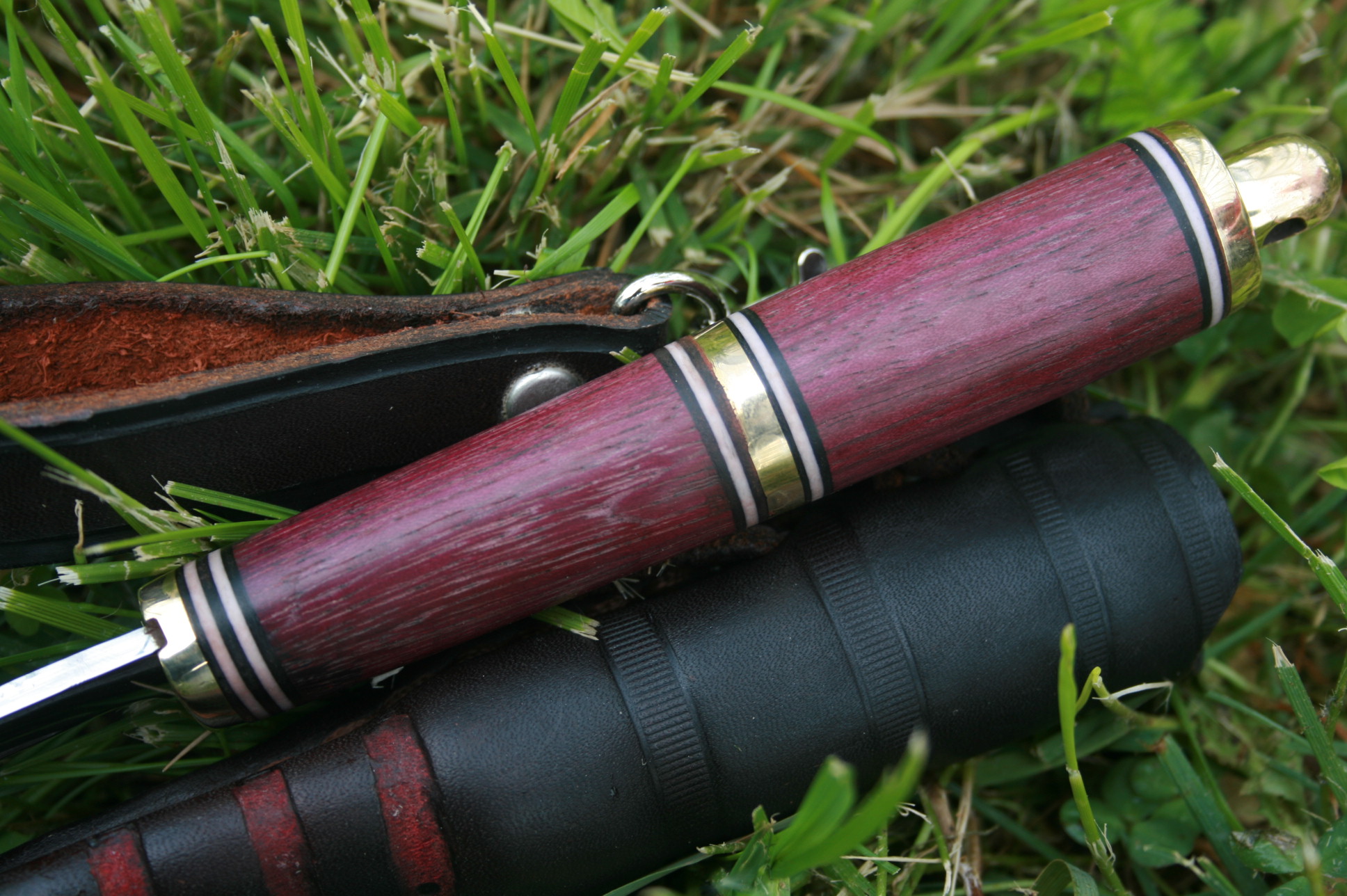

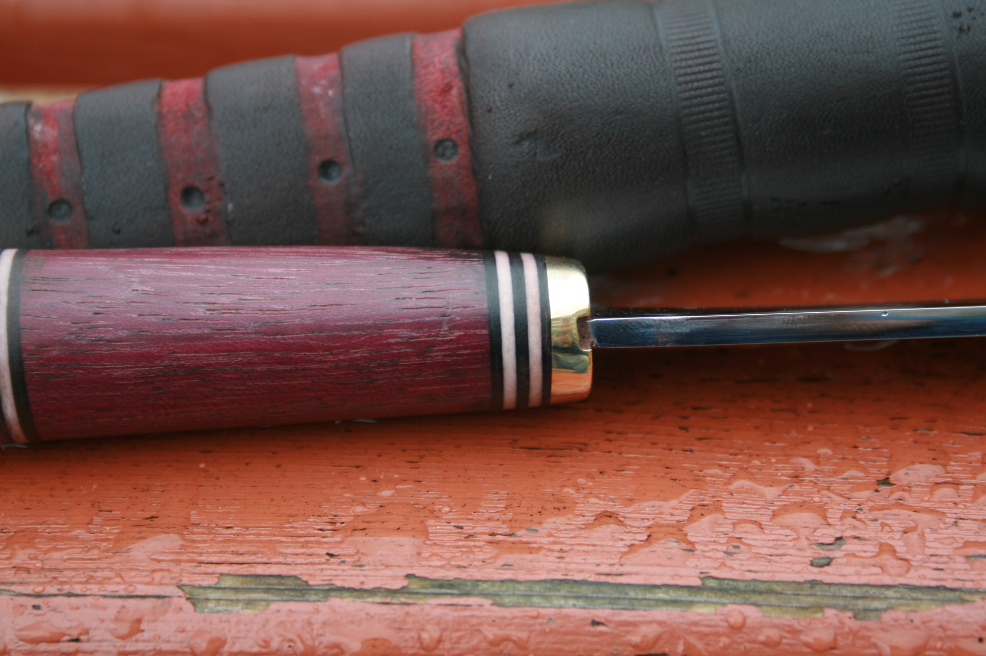

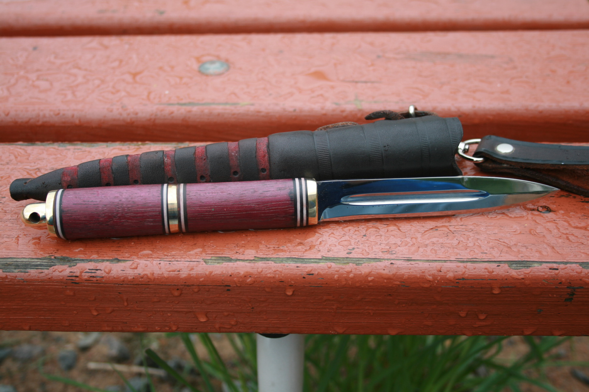

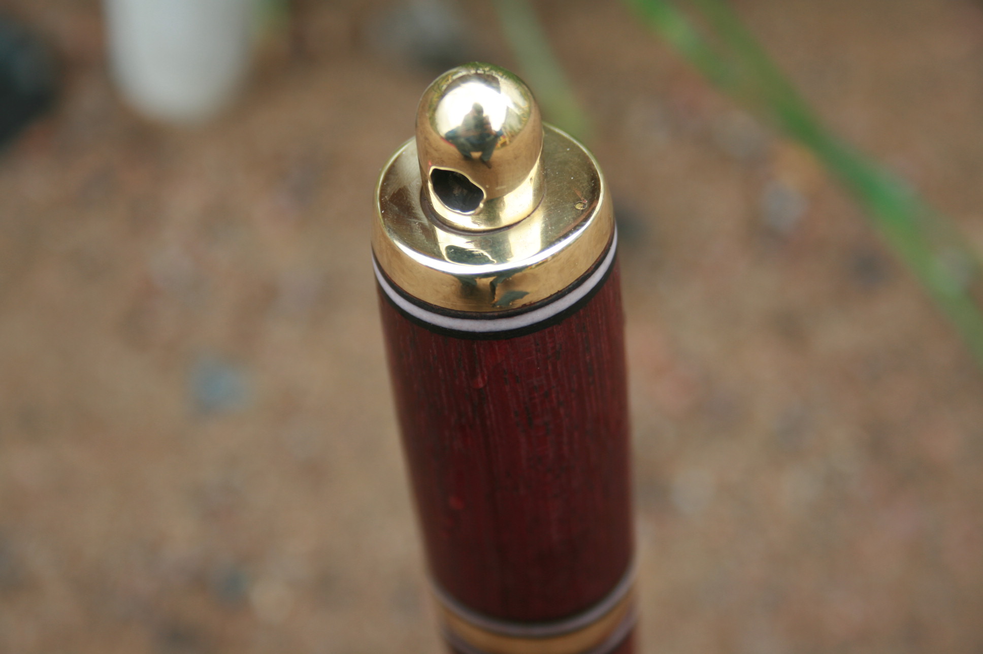

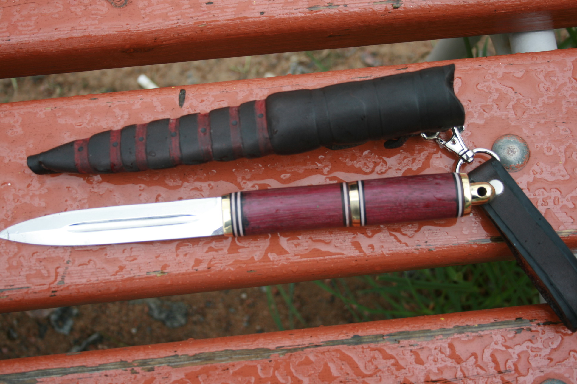

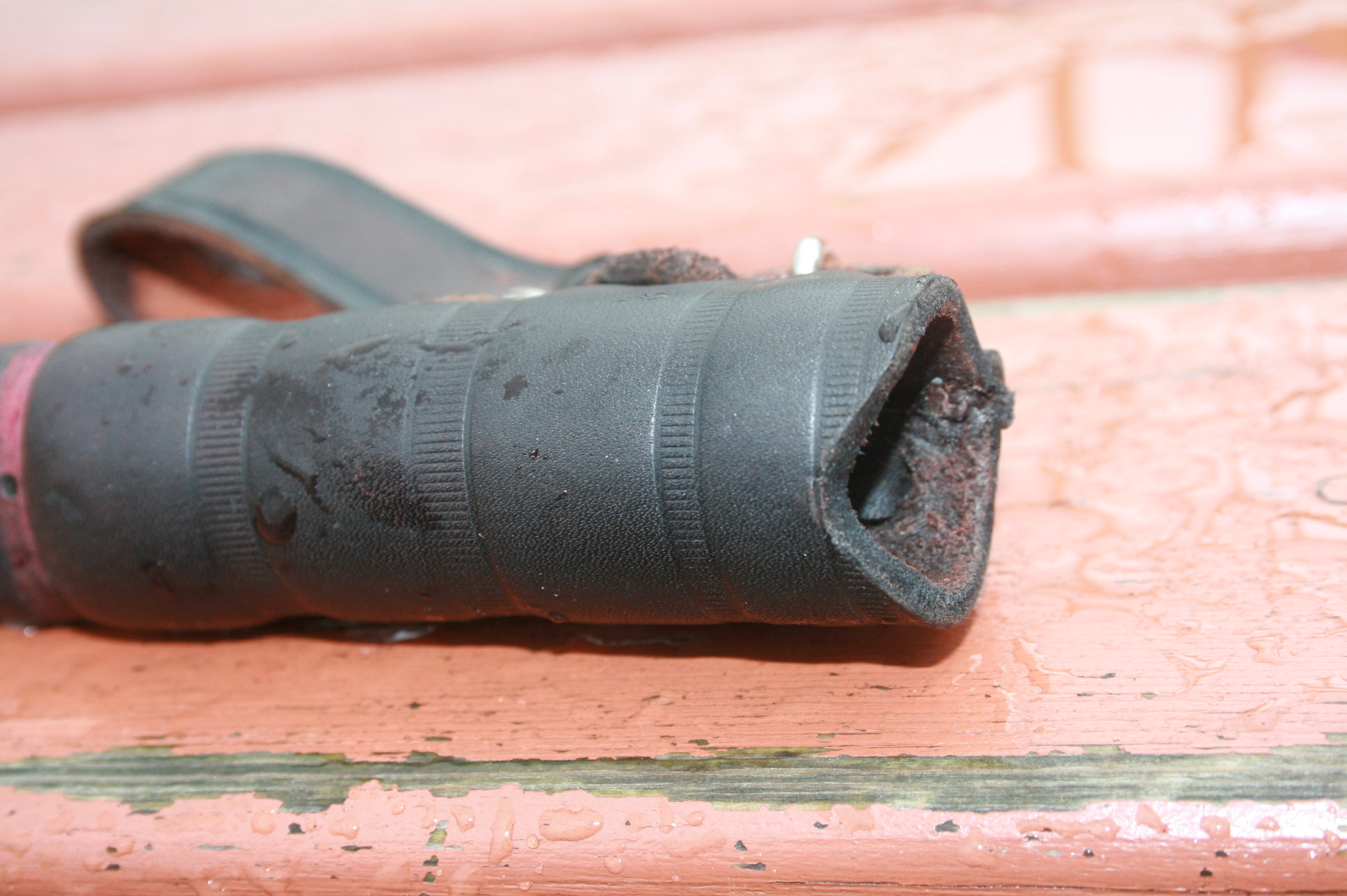

Нож Феникс: длина 26,5 см.Клинок кованный 95х18,длина с хвостовиком 15 см,удлинен на шпильку,монтаж всадной расклеп на гайку.Рукоять 13,5 см :латунь,замша(кожа),белая фибра,амарант,заглушка с отверстием под темляк.Дерево пропитано маслом для Полка,Тик-Ойл,накарнаублено .Клинок заточен на 25 градусов на Лански твердость 62 единицы. Фальшлезвие не заточено. Ножны погружного типа, седельно-шорнная кожа 3,5 мм,нить вощеная 1 мм,вкладыш эпокса ,армированная бинтом,свободный съемный подвес на карабине.Выполнено вощение пчелинным воском на горячую.Сделано тиснение на устье.
С предназначением ножа не определился,понравился клинок.

Красивый получился ножик и ножны! Правда, не совсем якутский.
 Заголовок сообщения: Re: Феникс.
СообщениеДобавлено: Вт май 25, 2010 13:15
А клинок якутский? А то он на фотках дважды и при этом только с одной стороны.
Ножик симпатичный. Ножны понравились меньше - уж больно накручено всякого.
Тяжеленький небось?
СообщениеДобавлено: Вт май 25, 2010 13:21
Общая концепция понравилась, побольшебы ему аккруратности сборки,вообщеб отлично было.....
Непонял зачем кожаные проставки,...непонятно, разноцветные, и разной толщины, вот они как раз весь вид и испортили.
Имхо(надо было поискать черную фибру)
СообщениеДобавлено: Вт май 25, 2010 15:00
Тяжеленький небось?
Клинок не якутский,долы с двух сторон.Сам по себе нож получился увесистый.
СообщениеДобавлено: Вт май 25, 2010 15:02
Это не проставки ,это проба пера резьбы по коже.По поводу аккуратности согласен,приму меры.
СообщениеДобавлено: Вт май 25, 2010 15:11
Да, а не про ножны, а про рукоять, поставки замшевые.
По поводу ножен.....я понял что это попытка резьбы, просто написано теснение, ну и не стал писать, за них.....Вот совет....после предварительного прорезания, или резьбы, пропитывай кожу, шеллаком, после высыхания, будет шлифоваться и не ворсится.Также и края ножен, можно обрабатывать,появится жесткость и водонепроницаемость....Да, кожа при этом не должна быть жирной, или пропитанной всякими восками.
СообщениеДобавлено: Вт май 25, 2010 15:16
Края ножен это интересно ,попробую на следующих ножнах.
СообщениеДобавлено: Вт май 25, 2010 17:44
Предназначение ножа -быть главным инструментом в дальних поездках на поезде ,когда все начинают патронить курочек руками ,а у вас бац и такой вот ножичек ,тут все и вахуе.Специфичные формы и дизайн.Потому и запомнился.
СообщениеДобавлено: Вт май 25, 2010 18:58
И все курочки мои. :mrgreen:
СообщениеДобавлено: Вт май 25, 2010 21:46
А почему "Феникс"? И-за цвета рукояти, или он переродился из чего-то другого?
Цвет рукояти не совсем "фениксовский", ИМХО. Я бы скорее назвал его "Свёкл".
:roll:
Ну а так, в целом по существу - вполне себе ничего такой, хваткий.
СообщениеДобавлено: Вт май 25, 2010 22:10
+1 Кожанные проставки зло! Мы живем в современном мире, окружены чудесными синтетическими материалами - долой кожанные проставки, им не место на современном ноже! Я тоже обратил внимание на неодинаковую толщину, но писать не стал. Если при склеивании рукоять зажимать струбциной, как положено, то ИМХО очень трудно гарантировать, что вся кожа сожмется одинаково. Проблема. Так что, больше одной кожанной проставки ставить на рукоять - это риск. А если все как следует подогнать и зажать как надо - то нафиг ее ставить вообще!
Я последнее время все вынашиваю мысль сделать тонкую прокладку из дерева - ведь если деревяху приклеить к другой, то потом ее можно сточить хоть до миллиметра, хоть до пол-миллиметра - не проблема. Зато народ будет потом удивляться - как ты такую тонюсенькую проставку смог сделать и так аккуратно ее вклеить в рукоять, и ничего не сломать... :D
СообщениеДобавлено: Вт май 25, 2010 22:35
А мне нож понравился.Есть,конечно мелкие косячки - ну так это ж ручная работа.
Захотелось похожий сделать.
СообщениеДобавлено: Ср май 26, 2010 0:06
давно засела в моск идея якутского...
СообщениеДобавлено: Ср май 26, 2010 9:31
Осталось дело за малым-приобресть клинок и свободное простанство для творчества.
