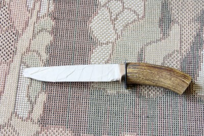

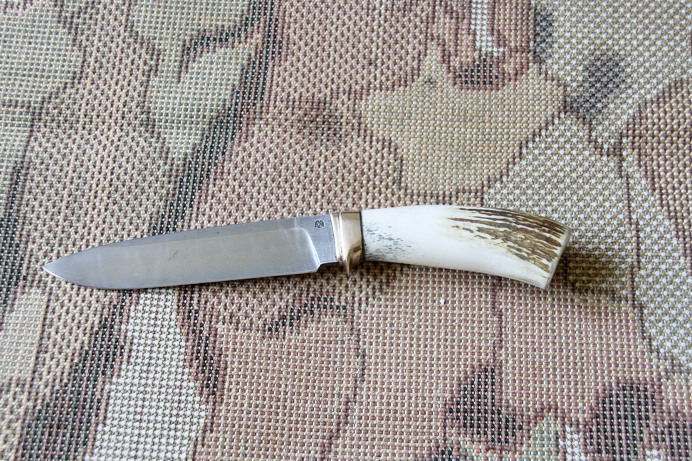

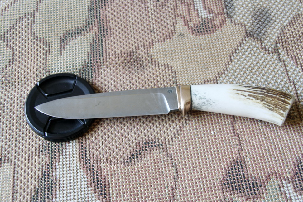

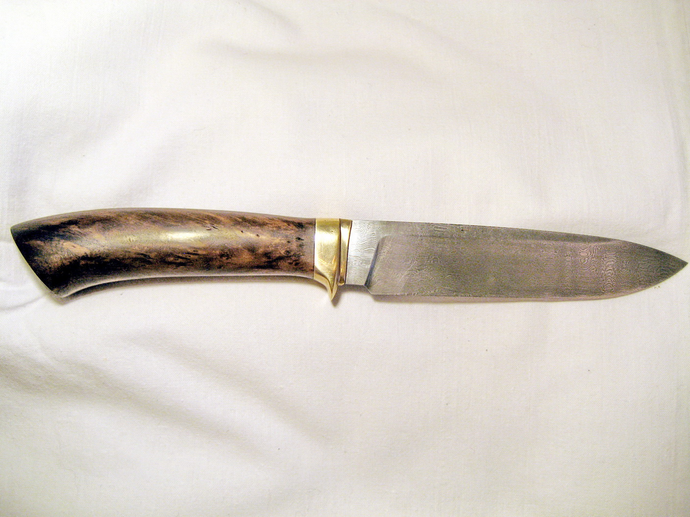

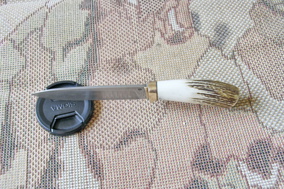

Пару лет назад сделал нож для себя.
Показывал на форуме.
Клинок Андрея Бирюкова,дамаск,кап ореха и.т.д. повторятся не буду.
Случилось так,что понравился приятелю - продал.
Этот приятель (случайно) положил рюкзак с ножами,топорами... под колесо своего джипа.
Естественно нож сломался,осталось примерно два сантиметра хвостовика.
Приварил 8мм штырь. Ну и дальше уже понятно.
Монтаж всадной - почти до конца рукояти.
Рог лося.Цианокрилат.Рукоять заполирована в зеркало.
Приятель забрал и сказал,что стал лучше,чем был.
Прошу прощения за нескладную речь (отметил немного окончание работы).
Такой был

И был ничего и стал вполне в тему. Странно, что хвостовик сломался - не должно так быть.
А переделка понравилась. Правда, когда увидел первую фотку из серии чуток испугался. :D

На мою ИМХУ первый вариант более правильный ,поджарая рукоять на такой ширине клинка поухватистей ,чем с провисшим брюшком .В апгрейдженом варианте была соблюдена линия обухов клинка и рукояти,но в ущерб брюшку,так как рог пористый и стачивать по смыслу линий было невозможно.Но если пользователь говорит что 2 вариант лучше значит так и есть.
