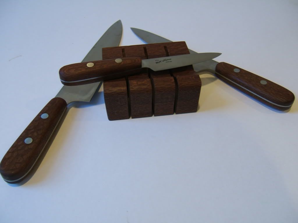

Тут скотчем прилепил чтобы в дверь 2 шурупа не вкручивать))):

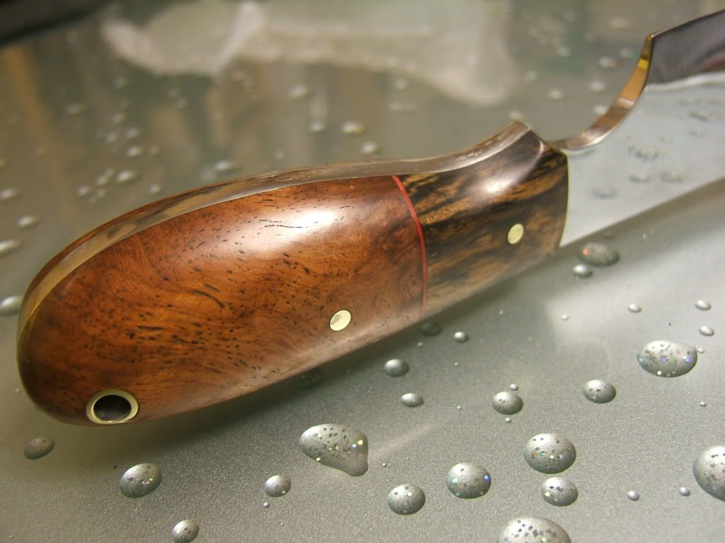

очень хорошие кухонники- у них вид такой, что хочется ими работать, резать шинковать, короче готовить.

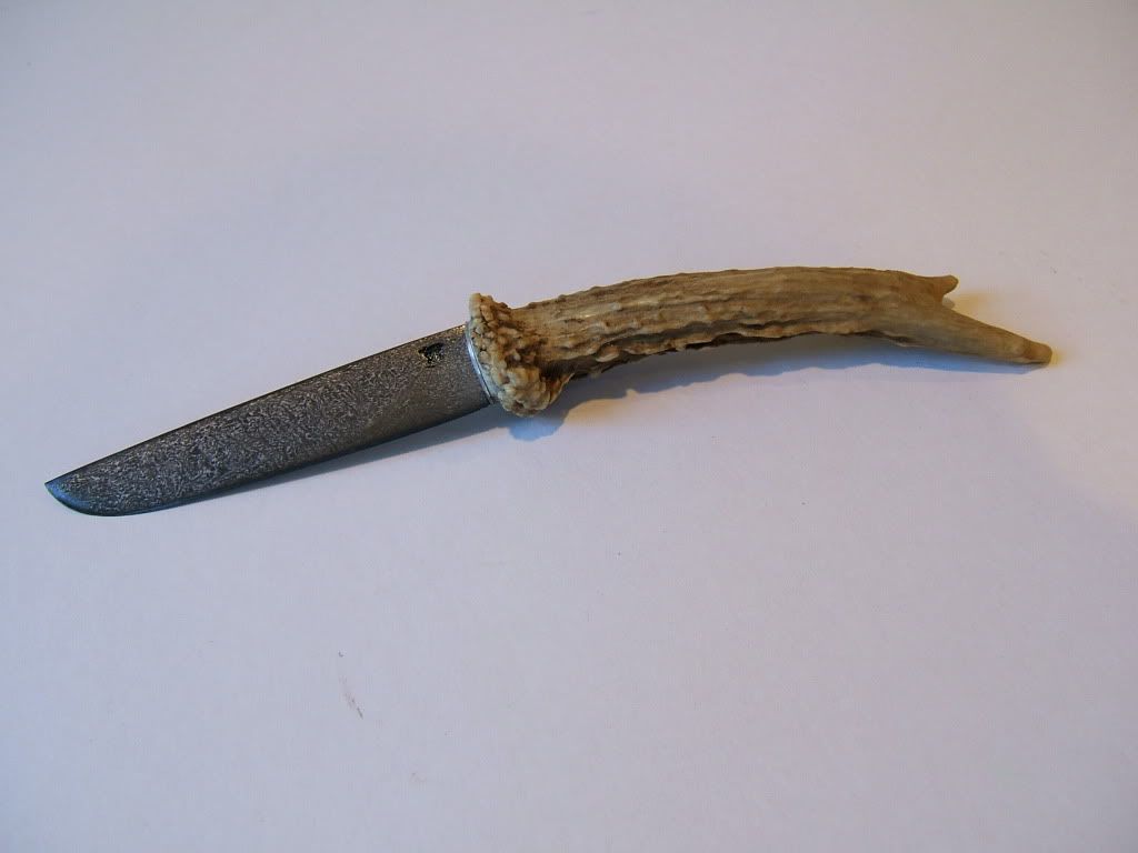

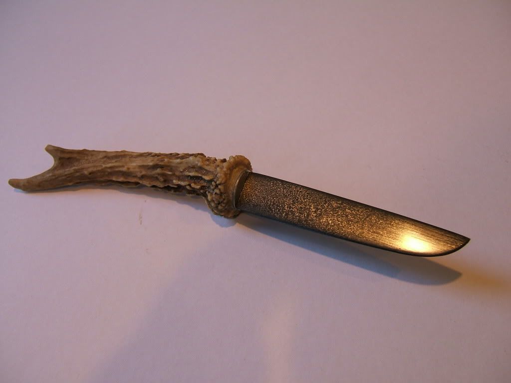

а у рогатого ножика больстер не отшлифован с торцов, или это фото такое?

Кухонники отменные. Станут украшением любой кухни. Подставка очень понравилась.
А булат требует более достойных материалов в оформлении. ИМХО.

Рогатый понравился,а что за клин ?

Симпотично. А что за сталька на них?
Кирпичёвский.
AUS8A

А вот с рогом не мое... хотя что то в этом есть но не мое. Клин супер ручка... НЕ мое

А табуреток хотел, так нати вам.......Подставка для ножей....... как столяр 6 разряда, я тебе скажу, переделать.
Может кому и покажется она удобной, и я спорить не буду, но лопнет она -100%, этож дерево, нельзя пропилы, такие длинные, неукреплёнными оставлять, а тут ещё и снагрузкой ножей будет, и я вижу что попилы непропитаны и непрокрашены.....
техника безопастности на кухне, вещь не менее важная.

Булат охрененный! Рогатый ножик интересный, про больстер сказано. В кухонниках не особо разбираюсь.

Кухонники понравились. Рог на кирпичёвском булате не понял, но сам клинок приводит в восторг. Не являясь любителем хохломы не могу спокойно смотреть на клинки от Кирпичёва. Есть в них что то завораживающее.

Нет, мне держалка под кухонники реально понравилась. Ведь с обратной стороны мона сделать крепление к стене, которое и усилит части конструкции.

А чем пропитывался лайсвуд - будет держать посудомойку?

Кирпичевский хорош, только нос бы поострее. А к кухонникам даже и придраться некуда.... :(
Первый раз в жизни,честно говоря, сделал изделие из дерева))))Но на 100% могу сказать что не лопнет потому как куб этот собран из двух досок склееных по горизонтали,а потом пропилен циркуляркой.За счет этого пропил в нижней части едва доходит до середины (Полукруг в разрезе).Это было сделано не только для прочности,но и чтобы когда вставляются ножи их в стену не втыкали.Еще + дерево такой структуры которое не склонно к растрескиванию т.к. нет прямых линий (Как это обьяснить не знаю по умному))+глаз мастера-алмаз и заметил непропитку пропилов,но непропитаны они были т.к. я спешил сфоткать)))Тоесть уже пропитаны.Развалить такой блок теперь можно разве что топором.
Олег мы тебя теряем :-( где серьезные аутдорные ножи ?!.. Булат Зачотный :-) рукоять чужая ..имхо канеш
Тиковое масло на ночь.Посудомойку держать будут,но будет в этом случае по-любому цвет блекнуть со временем.Как с любым деревом при высокой температуре+химия.
