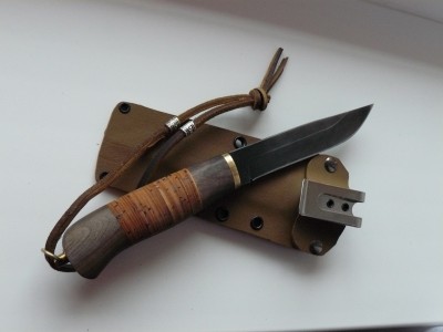

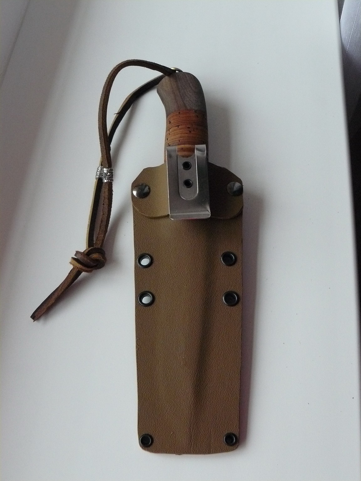

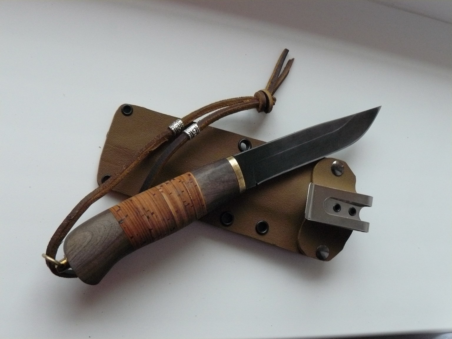

Вот такие засапожные ножны получились. Клипса съёмная, можно на тек лок горизонтально на пояс.

Отличные ножны, поздравляю!!!!! Понравились, как и сам нож .
Носить за сапогом пробовали?

Ножны хороши, нож хорош. Но ИМХО- не подходят они друг другу :(
К нему ведь так и просятся кожаные с глубокой посадкой- опять же ИМХО :wink:

носить не пробовал, ножны вчера только сделал :)

конечно, нужны кожаные и они, кстати, есть, родные от ножа. Но, как мне показалось, они не безопасны для ношения в сапоге. Да и потом, кайдекс то есть, и руки чешутся :lol:

А если серьезно, при такой посадке клипсы рукоятка будет торчать из-за голенища. На мой взгляд, вся прелесть засапожника в том, что он не виден. Появление данного изделия должно являться неприятным сюрпризом для оппонента.

Хм, интересное замечание, но в этом направлении мысль не сработала как то. Я то думал что в голенище нож удобен в двух случаях: зимняя одежда, когда ремень где то глубоко под курткой, и когда предполагается верховая езда. В общем ориентировался на безопасность и удобство извлечения, а про скрытность ношения не думал.

Зато безопасно, а в сапоге всё равно не видно :mrgreen:

А вы уверены что если всунуть всю эту конструкцию в сапог,то через километр не наступит хромота?)))))Этот нож только из-за ножен не может быть засапожным по определению)Слава богу опыт хождения в сапогах у меня около 10-ти лет в геологии.Либо сапоги под него надо шить специальные.Тогда в комплекте должно идти это всё))

Ну Засапожный он не по определению, а по названию, и не я его так обозвал :) На родных ножнах кожа реально тонковата, как бы не прорезалась, при падении например. По поводу хромоты через километр, придется мне купить сапоги и пробовать, другого выхода не вижу :mrgreen: .

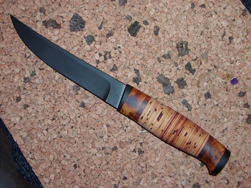

Присоединяюсь, ножи условно делю на "природные" и "городские". Ко вторым отношу ножи из серии тактические, милитари, скрытого ношения, специализированные (для дайвинга, например)и пр. И к ним соответственно подходят и синтетические рукояти и ножны. А остальные ножи, особенно с отделкой природными материалами, "просят" подобного же материала на ножны. Кожа, дерево, металл, лен. Ножны и нож должны быть ансамблем. (Во, блем :D ) Вот как например у исландского мастера Моокмана(с сайта Василия)

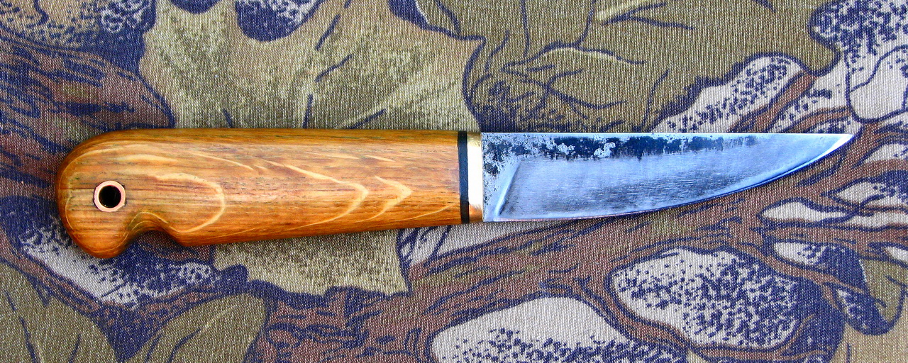

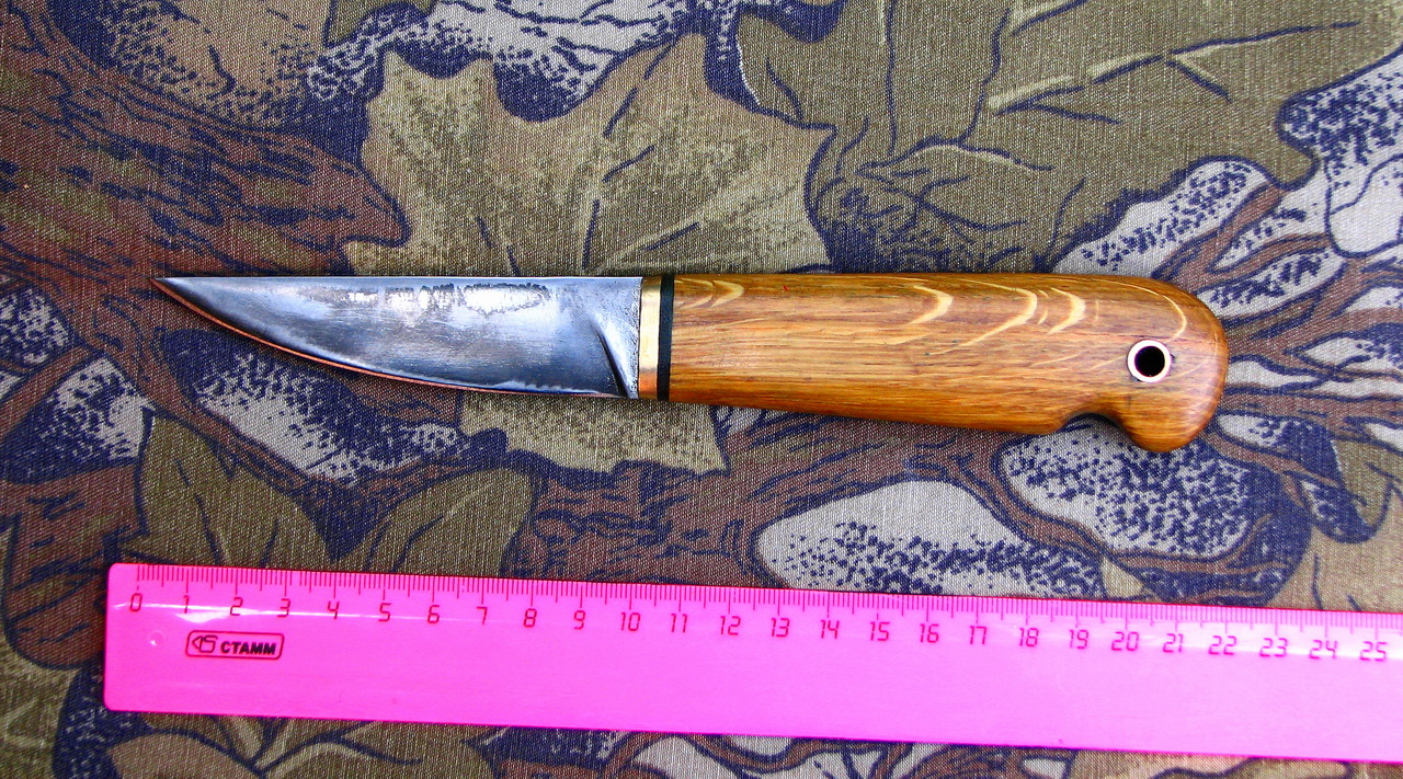

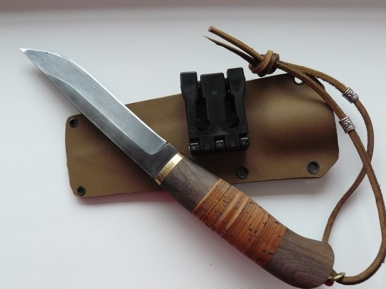

Выкладываю. Своего аппарата нет, фото делал знакомый, потом отсылал по мылу. Видимо чего-то редактировал, вживую нож не такой яркий. Травил в воде с лимонным соком, получилось неровно, но прикольно, заполировывать не стал.
IMG_6094_f.jpg [ 600.85 КБ | Просмотров: 13263 ]
 Заголовок сообщения: Re: засапожные ножны, для Засапожного
СообщениеДобавлено: Сб апр 18, 2009 2:07
Дуб, кожа, латунь, всадной монтаж. Лезвие из ножа от деревообрабатывающего станка.
IMG_6098_f.jpg [ 493.81 КБ | Просмотров: 13261 ]

Сомневаюсь в удобстве выемки на рукояти возле отверстия под темляк.
