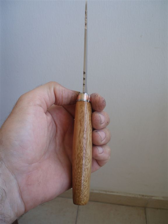

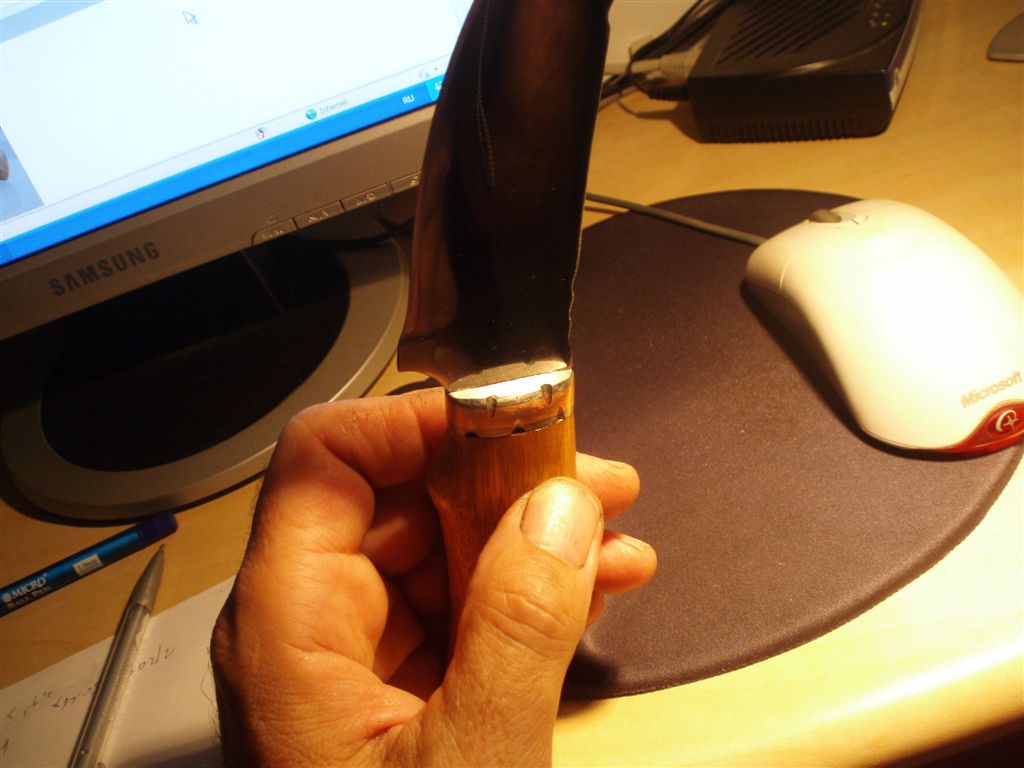

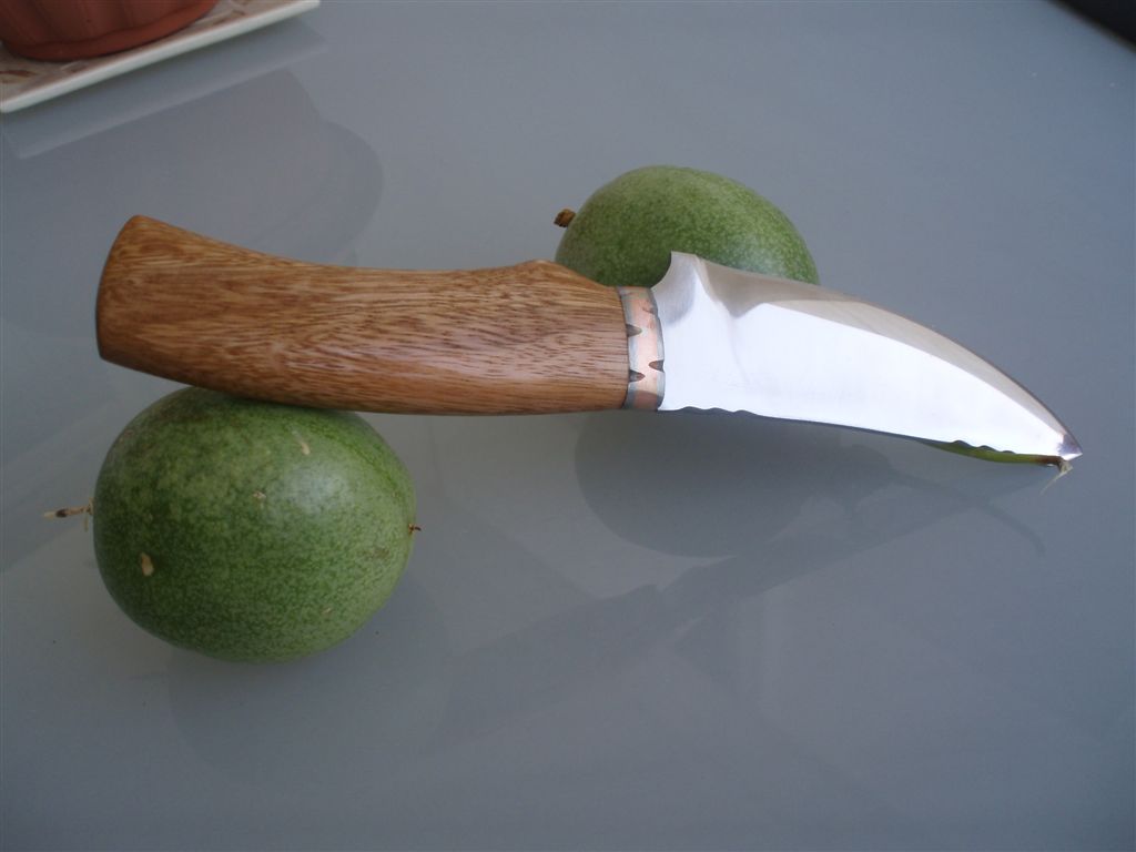

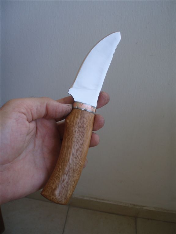

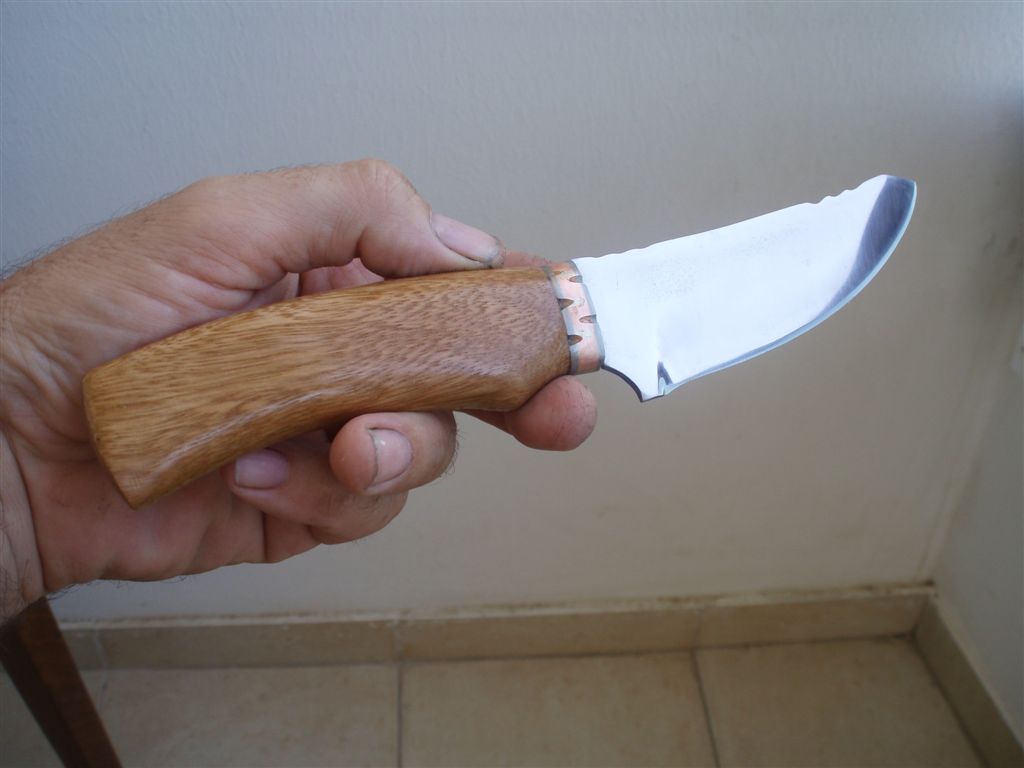

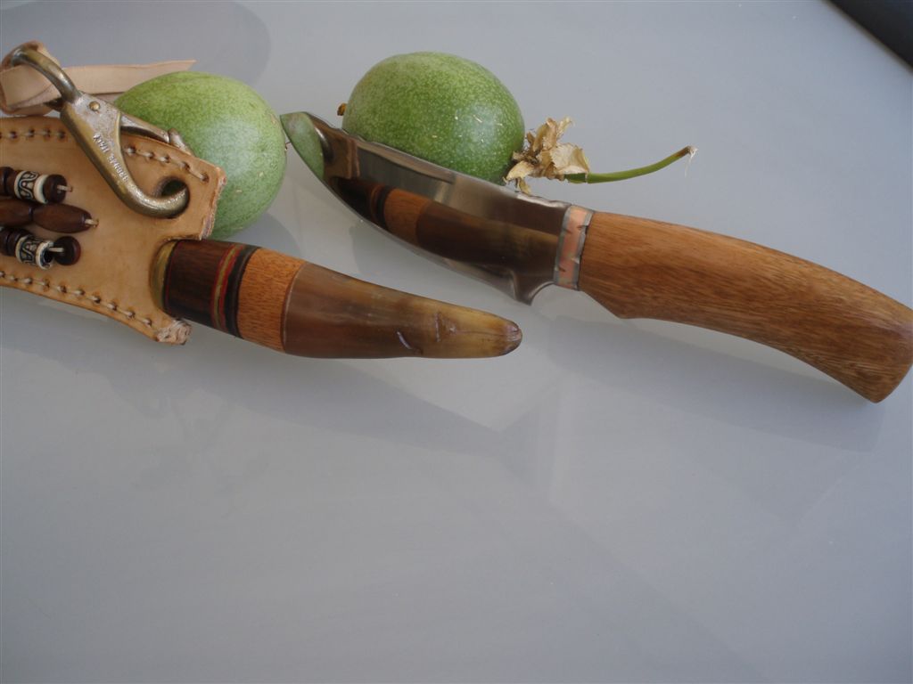

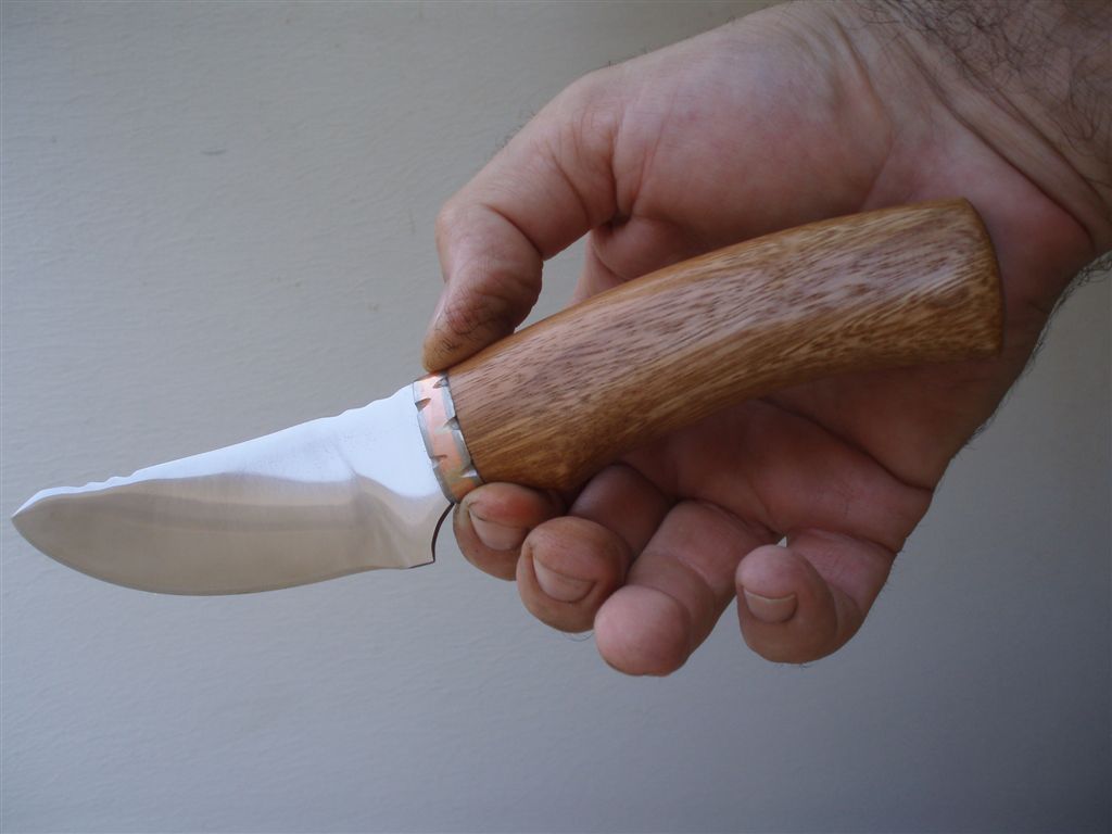

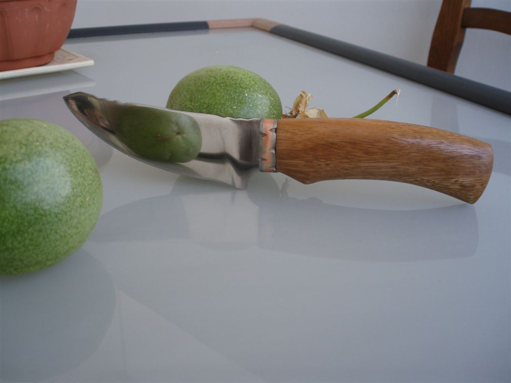

У моего Индейца появился единокровный брат . Его клинок сделан из того же полотна быстрореза .Честно говоря , делал его , чтобы скоротать время до появления нормальных клинков , и хотелось поставить мой первый сварной больстер из нержавейки и меди . Особенно не заморачивался , дерево - очередной бразильский орех , единственным достоинством которого является влагостойкость ( применяется для строительства пирсов и настилов на набережной ) . Просто несколько раз покрыл шеллаком . В руке сидит удобно , режет зверски .Сильно не ругайте :oops:

Аркадий, отлично! Я в эти формы клинка в последнее время очень влюблён. Единственноея, что хочу спросить: а зачем насечки сделал на обухе у кончика?
 Заголовок сообщения: Re: Брат индейца .
СообщениеДобавлено: Вс июн 06, 2010 20:09
Форме клинка научился у Пингвина и Самоделкина ( ты таких знаешь ? ) :D
Насечками хотел подчеркнуть многослойность больстера , но это не лучшая моя идея . :oops:

Только сейчас дошло , что ты спрашиваешь про насечки на обухе , а не больстере . Это для удобства при скальпельном хвате :roll:
Да , обнаружил , что нет фоток со стороны больстера .
акзуб 069.jpg [ 91.94 КБ | Просмотров: 6928 ]
Впервые слышу :mrgreen:
Аркадий, я спросил про насечки на обухе у кончика клинка :?:
СообщениеДобавлено: Вс июн 06, 2010 21:13
Я уже исправился - при скальпельном удержании , когда нужно сделать точный надрез ( например , вырезать апендицит в походных условиях :shock: ) указательный палец лежит ближе к острию .Насечка для уверенности ( и для понтов ):D .

Хорошая работа. Больстер просто вааще...
Не понравился "обломанный" кончик - просто скинер какой-то, типа, что бы шкурку не попортить?!
Ну и дерево какое-то неинтересное. Надо было бы проставкой, что-ли, оживить - вон, "индеец" смотрится гораздо колоритней и живее. Надо было что-то поставить, прямо возле больстера, что бы его выделить и подчеркнуть. А так, по фоткам, он почти сливается с рукоятью.
Извиняюсь за критику - но глядя на такую хорошую тщательную работу, хочется чтоб она еще и смотрелась на все 100!

Нет , не извиняю ! :twisted: :mrgreen: Спасибо большое ! По рукояти согласен на 100% , вот " обломанный" кончик - вопрос спорный . Может не очень эстетично , но очень надежно . Даже быстрорезом можно попытаться проткнуть что-то твердое .

По ножу: брат видимо еще молодой воин,татуировок маловато.Ножны будут?
