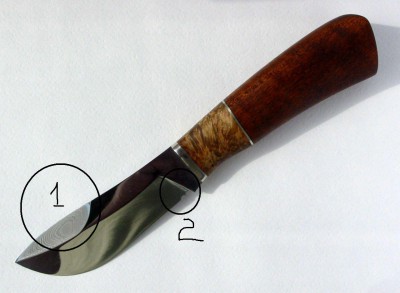

Привет мастеровому люду! Принимайте новенького!
Скинер Подарочный.
(Но предлолагается к использованию)
Изображение Изображение Изображение
 ТТХ: клинок 105 Х (25;32) Х 3,8 ,
ст. ШХ 15,
Рукоять: 120мм
Больстер - мельхиор. Дальше  кап( думал, что берёзы,
но есть мнение, что акация.
Проставка - мельхиор.
Черен, думал, что краснуха, но в процессе заподозрил какую-то экзотику
типа мербау.Морилку не берёт! Пропитка - льняное масло.
Ну и ножны:
Кожа , нитки, заклёпка ,
простенькое тиснение, точнее - следы тиснения.

Ножик в целом понравился, ножны нормальные но с цветом неочень, ну я понимаю просто другой кожи не нашлось. :wink:
И вот два вопроса,...
1, это что так сфотографировалось, разводы на фальшлспуске? ....Интересно получилось. :)
И 2, непонял зачем 2 ямки у больстера?
Это не дамаск, это жалюзи. :D
Честно говоря, никакой функции, кроме декоративной, двойная дулька не несёт.
А я голову ломаю, как был достигнут такой эффект :mrgreen:

Хороший ножик. Клинок интересный, и сборка хорошая.
А мербау разве не один из видов красного дерева? Ну а березу от акации отличить должно быть несложно: и по твердости, и по впитываемости - перепутать практически невозможно. :D
Палисандр я часто встречал. Он и назывался в простонародье - краснуха. А МЕРБАУ я и слыхом не слыхивал до того.
Это, если знаешь куда смотреть. :D

Приветствую нового мастера. Скинер хорош, чисто сделан, подбор материалов хороший. Про ножны писали.
По клинку: ковали сами или только слесарка?

Слесарка и ТО.
Хм... Странно, наверное у нас какая-то путаница с терминологией. Палисандр это палисандр - на нем, как правило, присутствуют довольно ярко выраженные полосы. Если это индийский палисандр, то он более однотонный, но все равно, существенно отличается от красного дерева. Палисандр более маслянистый, при нагревании (особенно сверлении, другой механической обработке) дает специфический запах своего масла... При пропитывании темнеет, менее ломок, скорее заминается, чем ломается (после пропитки). В общем, гораздо интереснее чем Мербау и прочая краснуха. Или я сам что-то путаю - запросто может быть.
Ну а акацию от березы, конечно, проще всего отличить при обработке - акация ну гораздо тверже, и пилить и шкурить... А акация берет в разы меньше масла. Цвет имеет желто-золотистый, структуру более мелкую... По фотке, конечно, очень рискованно говорить, но судя по полу-прозрачной структуре капа на вашем ноже, скорее всего, ваша изначальная информация выглядит более правдоподобно - это кап березы. Отличный кап, кстати!
bibo
 Заголовок сообщения: Re: Скинер Подарочный.
СообщениеДобавлено: Пт июн 11, 2010 0:36
Да, кап знатный. Накатил приятель с полведра обрезков всяких. Я подобрал, вслепую практически, кусочек. А после 240-й шкурки на рукояти уже, намочил, чтоб задрать, он как заиграл! Я чуть не упал. Такая жаба задавила, что нож отдать придётся. :D

Я правильно понял, что вам отожжённую поковку подагнали, а всё остальное вы уже сами делали? Если да, то раскажите пожалуйста как клинок шлифовали/полировали.
bibo
СообщениеДобавлено: Пт июн 11, 2010 18:51
Ай красавец! Всмысле нож.
Скорее, недокаленую. Начал выводить спуски - легко идёт. Пильнул надфилем - слишком борзо берёт. Пришлось перекаливать.
Шлифовал вручную. Камушки,наждачка от 600 до 2500, пасты. Сначала поперёк, пока риски от предыдущего абразива не пропадут, потом вдоль. Потом пасты. У меня ещё совковый комплект из четырёх паст разноцветных. Сначала ими, а закончил на алмазной пасте АМ 4-2. Без кругов, всё только притирами.
А мне три почудилось... :mrgreen: :mrgreen: :mrgreen:
Зачетный ножик, чутку бы линию рукояти ниже по отношению к обуху....
ckiner.jpg [ 46.07 КБ | Просмотров: 9157 ]
bibo
СообщениеДобавлено: Пт июн 11, 2010 23:42
Там тень с двумя...
