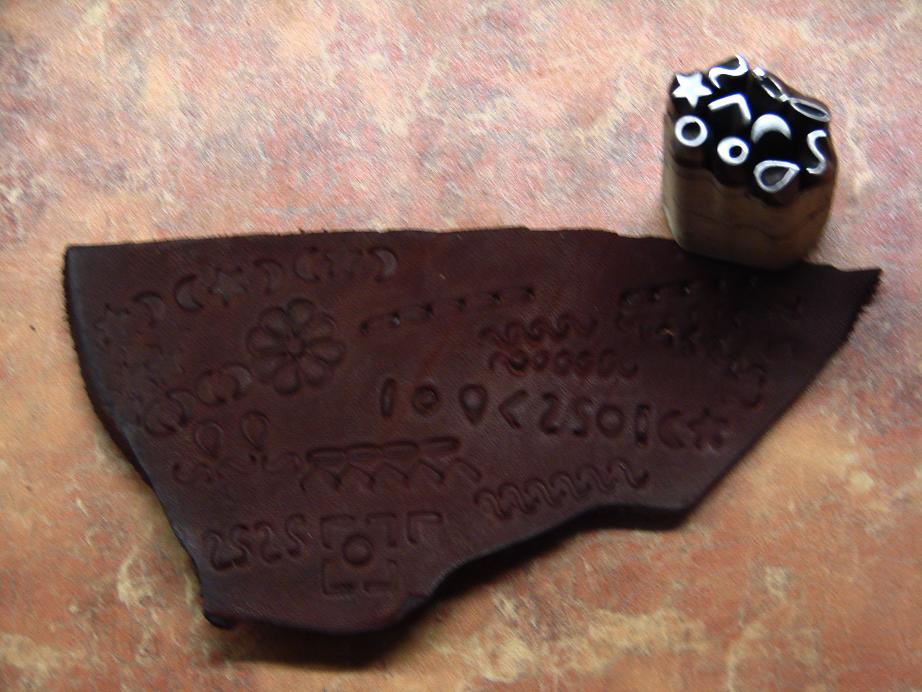

Привет Всем!Делались для металла но как оказалось работают и по коже.У8,пруток-8,закалка примерно 55 хрс.
DSC04253.jpg [ 93.92 КБ | Просмотров: 3185 ]
А что были сомнения? :D
Дядя Дим, чеканы прикольные, вот бы еще посмотреть какое нибудь готовое изделие, ими выполненное, и в коже и в металле. Так сказать, готовую композицию.

дед Димон Просто здорово!
Технологию изготовления плиз. Давно хочу сделать или купить.
Вот насчет показать,сложнее :( зависит от заказчика.Делаю несколько больше чем показываю :oops:
Куда проще :wink: тиски,надфеля,наждачка,гарелка.Главное края ровные и не острые,чтобы не рвали кожу .

дед Димон Спасибо.
Стачивать на горячую, правильно понял?

дед Димон Спасибо.
Не,гарелка для закалки.
