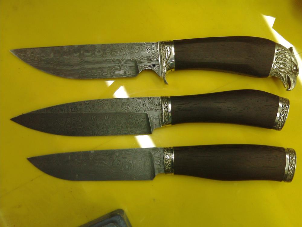

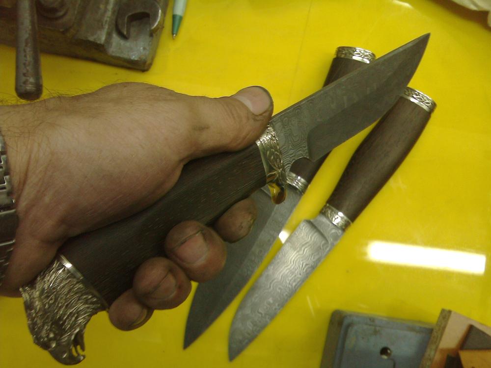

Попробовал обновить модели для известной компании. Озвучивать не буду для кого именно,разговора не вёл на эту тему ,но показать разрешили.Простенько и незагрузно-дамаск и мельхиор с венгой.Дамаск с нижегородчины,дровишки с буманса,насчёт литья не скажу (не в курсе),но качественное,без пор и чёткий рисунок.Толщины и упоры с подпальцевыми согласованы,допустимо.Размеры клинков и рукоятей в разумном пределе.В общем -сошлись во мнении, что ножи имеют право на жизнь .Не зря съездил.Но ведь выслушать Ваше мнение мне также важно .

Из всех перечисленных только нижний (1 фото), по контурам понравился, у него более мненее формы гармоничные.
Первый тоже хорош, только мне режет глаз, проваленый клинок, на нём спинку рукояти стачивать и стачивать, а литьё прикольное. И ещё, на нём не в тему плоские бока, либо это надо как то обыгрывать, либо скруглять вовсе, в целом хорош, но недоделан.
И средний, просто горбатый урод, извините, но мне его не понять, даже обсуждать не буду, ф топку.
Всё это моё личное мнение, так что без обид, промолчать не могу.
И кстати не большеваты ли рукояти, в руке очень громоздким смотрится, ТТх напишите пожалуйста.И если можно фото литья с торцов.

Ножи в Москве ,я в Павлове.Но скоро в тех местах снова буду.Вот тогда и сделаю снимки .Рукоять с птичкой сделана такого размера из-за непосредственно самой птички,вернее её ушек.Упираются в мякоть ладони,и чтоб убрать дискомфорт попробовал удлинить дерево,но верно неудачно .Нижний и на мой взгляд самый универсал,но поскольку был заказ на изменение форм рукоятей ,а не строя и контура клинков то я придерживался этого договора.А мне понравился средний.Мощный и невертлявый.Литьё с торцов гладко полировано ,по контуру овал или яйцо, тыльники и гардочки. .
 Заголовок сообщения: Re: Новички
СообщениеДобавлено: Пн июн 14, 2010 16:32
Понятно. Вот впринципе вечная проблема литья, что оно как правило разрабатывается под определённый клинок, модель ножа, а на другой поставиш начинается дисгармония, вобщем успехов Вам на этом поприще, надеюсь я не обидел своими коментами, с литьём рекомендовалбы всётаки сначало липить рукоять для наглядности, по опыту даже рисование не даёт такого эффекта, вобщем пластилин вам в помощь :wink: :D

Мне он тоже понравился, клинок необычный,ну а горбик...Главное,что бы в руке хорошо сидел.

первый - самый богатый, третий - самый практичный

Я за третий :!:

второй " горбатый" похож на Саши-Вольфа ножиги :D
Мстишь :mrgreen: :mrgreen: :mrgreen: за АСКЕТА :lol: :lol: :lol:

Нижний понравился.

Ага, мне тоже. Чем-то на пампухинский 007 похож. Когда телефоном сфотографирован. :lol:

Нижний симпатичный, на верхнем и среднем-клинки себе, рукояти себе.
На верхнем явно просится линия обуха вровень с рукоятью.
На среднм вообще несовместимо.

+1 Вот так, самое оно.....ещё б снизу у башки чутка сточить и будет идеал

Я надеюсь,что Саша высказывает своё мнение?
Стачивать ничего не надо , там мизиниц очень удобно ляжет(имхо).

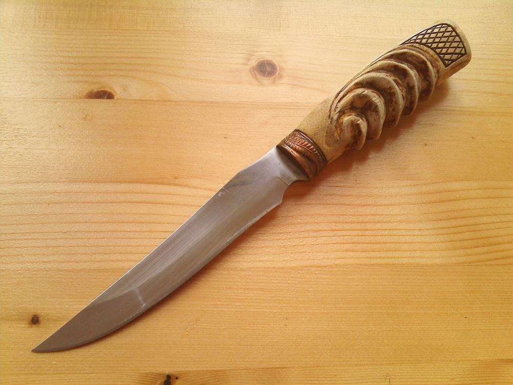

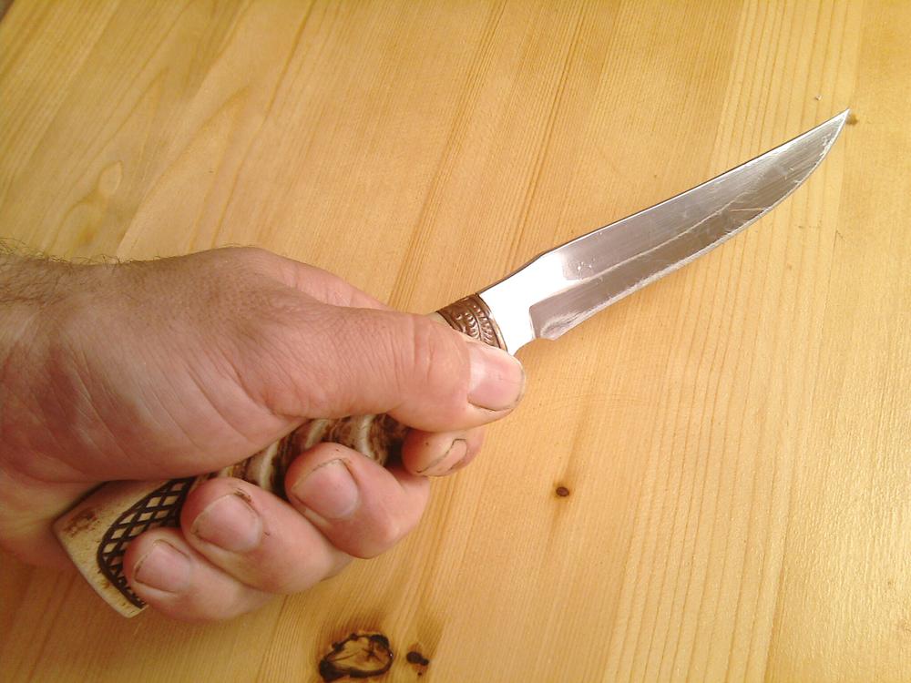

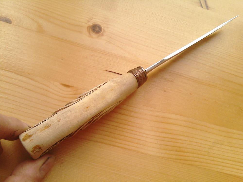

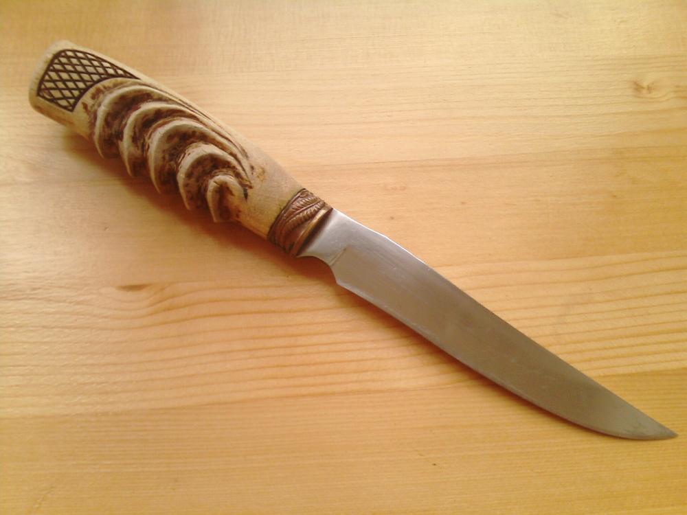

Как я и предполагал, ножи с непривычной геометрией внешнего вида вызывают интерес .У всех.Это конечно не повод ляпать всё что заблагорассудится ,но новизна в линиях должна присутствовать всегда и повсеместно.Чем я и намерен заняться ближайшем будущем.А пока в качестве разгрузки покажу страшилку 6-ти летней давности.65-я нерж с сосновой рукоятью.Была попытка поморить полачить ,но со временем в раковине на кухне (где он живёт постоянно) всё отстало.
IMG1401A.jpg [ 88.11 КБ | Просмотров: 7343 ]
IMG1402A.jpg [ 69.26 КБ | Просмотров: 7343 ]
IMG1403A.jpg [ 63.87 КБ | Просмотров: 7343 ]
IMG1404A.jpg [ 85.92 КБ | Просмотров: 7343 ]
СообщениеДобавлено: Пт июн 18, 2010 23:52
:shock: ......Даже в страшном сне немог представить рукоять из хвои :mrgreen: А форма руковки нафантазирована интересно.
СообщениеДобавлено: Сб июн 19, 2010 2:00
Гр Егори писал(а):
Как я и предполагал, ножи с непривычной геометрией внешнего вида вызывают интерес ..
Это не интерес, это несоответствие частей ножа друг другу (или отсутствие гармонии) :)
Вот, к примеру, ножс необычными формами, но вполне гармонично смотрящийся и по форме, и по материалам, и по функции...Изображение
И "страшилка" как раз весьма гармонична, только, что сосна на рукояти, но если работает 6 лет, то нет проблем....
 Заголовок сообщения: Re: Новички (разбавил тему)
СообщениеДобавлено: Сб июн 19, 2010 9:14
Не то чтобы нет проблем ,но ведь живёт.Сосна сильно волокниста,и поэтому на гранях появилось много щербатин,сколов.Но зато супер дёшево .Сейчас конечно врядли стал бы из неё что либо делать ,но тогда в качестве пробы сделал,и пользователи не жалуются.
