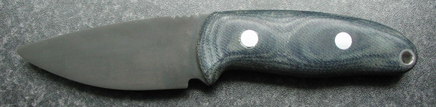

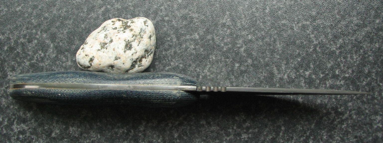

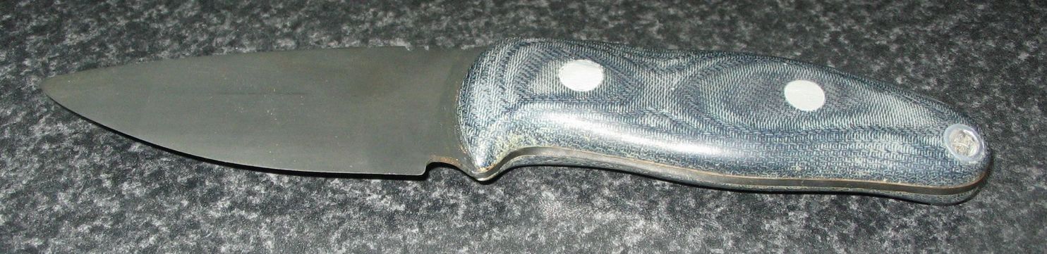

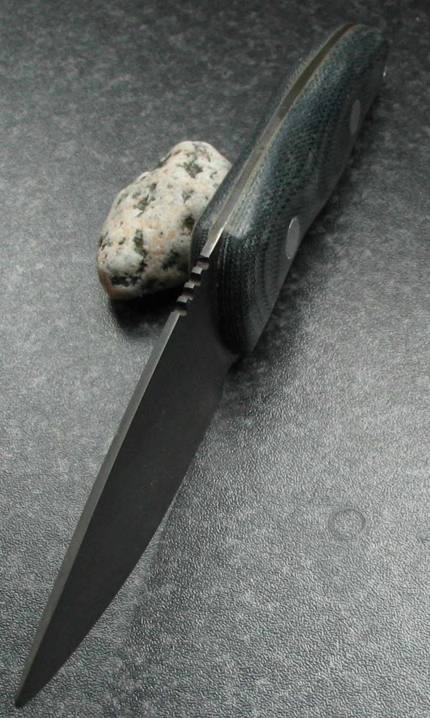

Попробовал вырезать клин. Сталь от рубаночного ножа У8. Самодельная микарта из джинсы.
Спуски прямые клином на 3/4 от обуха.
Длина ножа - 200, ширина - 37, длина лезвия - 85 (по прямой), толщина - 3. Штифты и втулка - алюминий.
01.jpg [ 132.44 КБ | Просмотров: 6330 ]

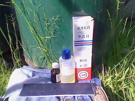

Руководствуясь советами Матвея, сотворил микарту из старых джинсов. На пластину микарты 240х50х8 ушло 10 слоев ткани и половина упаковки клея.
06.jpg [ 45.11 КБ | Просмотров: 6330 ]
07.jpg [ 48.75 КБ | Просмотров: 6330 ]
Получившаяся микарта прекрасно обрабатывалась и полировалась.
Чтоб не сильно ржавел, после полировки клин протравил хлорным железом. Клеил на "Супер-Хват".
02.jpg [ 255.23 КБ | Просмотров: 6330 ]
03.jpg [ 86.28 КБ | Просмотров: 6330 ]
04.jpg [ 201.05 КБ | Просмотров: 6330 ]
05.jpg [ 143.73 КБ | Просмотров: 6330 ]

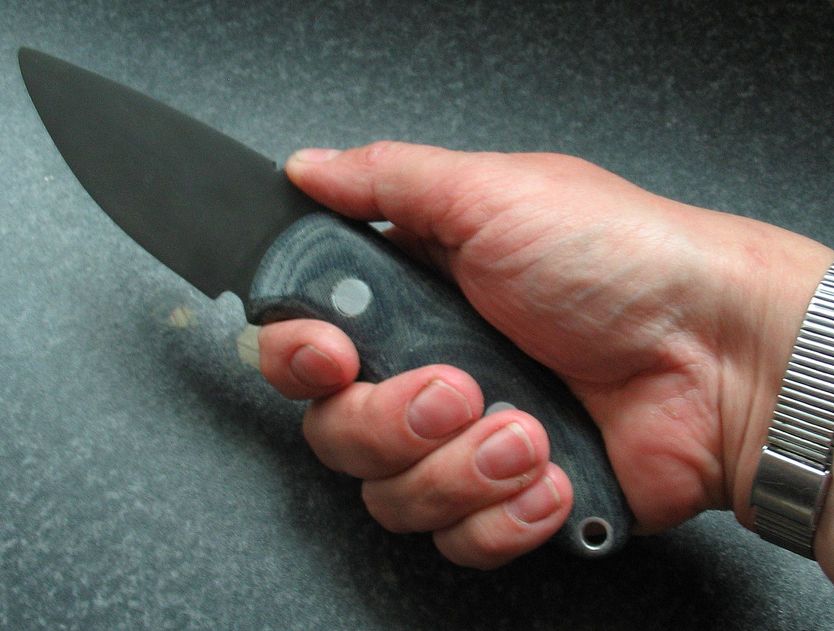

Сиьно... Работа касс. Хотя немного тостоват на мой взгяд. (сорри что картавлю буква между о и д на клавиатуре не работает)

Ай, молодца! :D Андрей, фотки дрянь, с фоном ножик сливается, а так молодец! Медленно, но верно продвигаешься.
 Заголовок сообщения: Re: Чёрный в джинсе
СообщениеДобавлено: Вт июн 22, 2010 22:55
Пять баллов за попытку! Контуры ножа удачные. А клинок вообще сделан очень прилично! Микарта ИМХО мрачновата вышла и с алюминием не очень гармонирует - латунь или медь смотрелись бы намного лучше. А алюминий лучше для индиго оставить (хотя, всяко, уступит латуньке). А так, что еще... Как-то накладки слишком волнисты - попроще бы профиль. Хотя, могу и ошибаться - действительно, нож с фоном несколько сливается.
А в целом, несомненно, хороший рабочий нож.
СообщениеДобавлено: Вт июн 22, 2010 23:04
...нож с фоном несколько сливается.
Да с дачи тока, спешил поделиться.
А микарта очень парадовала. Наконец-то получилась приличная. Спасибо Матвею за клей.
Сталь У8 всёж сильно углеродистая. Еще без накладок наточил, намотал шнур, порезал салат - помидорчики огурчики и... забыл ножик. За пол дня появились малэнькие рыженькие точечки.
Поэтому и протравил клинок. А так - действительно, синяя микарта лучшеб смотрелась с полированым клином.
