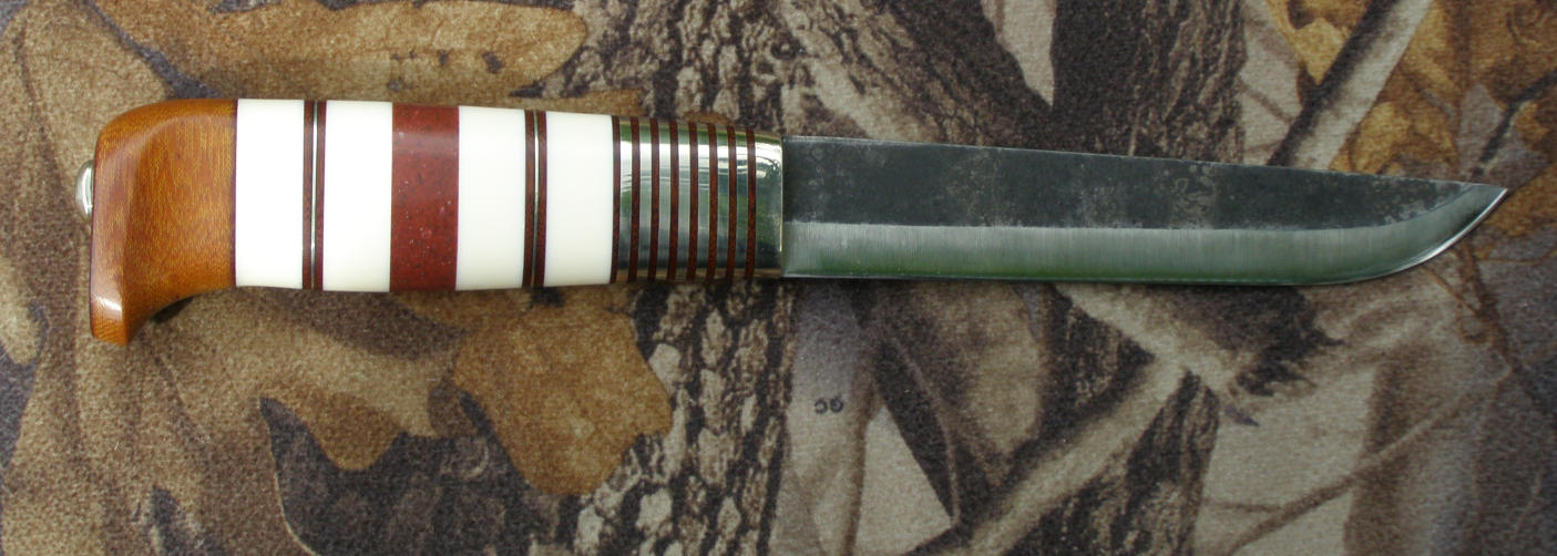

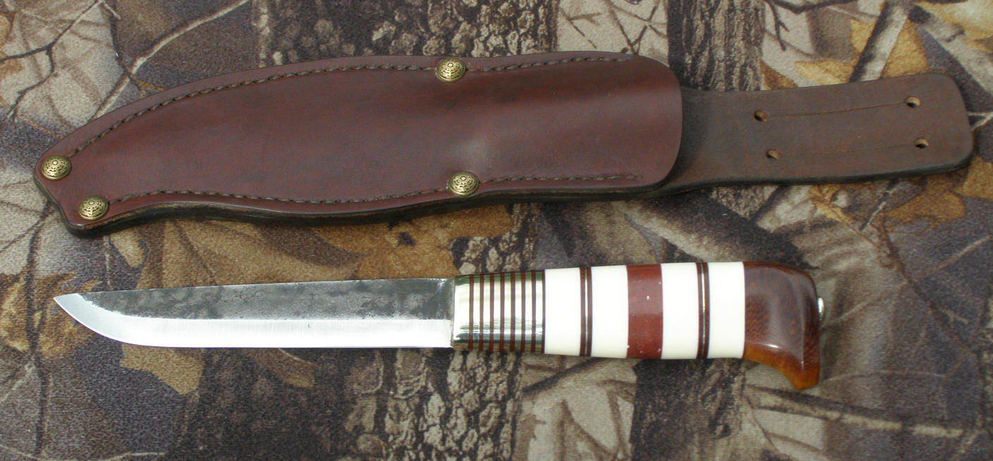

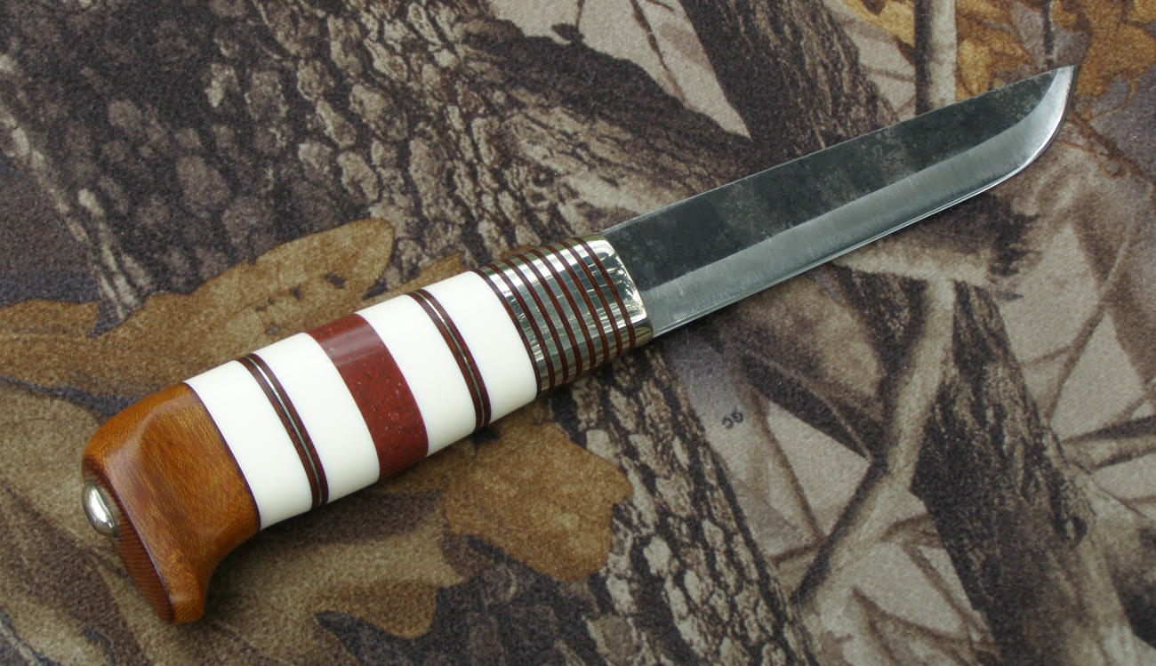

Нож получился скорее норвег, чем финн. Рукоять - кориан, нейзильбер и текстолит, клинок - Лаури углеродка. Клин 139мм, рукоять 120мм. А теперь маленькое отступление - хочу сказать пару ласковых о капролоне, он же полиамид-6. Первоначально нож замышлялся с кожаной ручкой и капролоновым грибком. Капролон я ещё в работе не пробовал; а тут купил брусок на Юноне, ну дай, думаю, сделаю... Ага, щас! Обтачивается архискверно, то и дело норовит расплавиться, забивает расплавленным пластиком наждак и образует мерзкие пузырящиеся задиры. Ну, с этим я ещё справился как-то, точил на малых скоростях и т.д. Но когда пришло время шлифовки - тут-то я и увяз... Ну не удается зашлифовать некоторые места, хоть что делай! Пару дней я с ним мучился, потом взял молоток - и сбил рукоять к чертям, оставил только больстер наборный. Поставил текстолит и кориан. Блин, как же было приятно с ними работать после капролона! Особенно с корианом. Обтачивается моментально, шлифуется легко, полируется замечательно, не царапается - словом, отличный материал.
Текстолит выдал сюрприз с цветом: после шлифовки выяснилось, что грибок с одной стороны получился коричневый, с другой - рыжий. Но переделывать я не стал, ибо смотрелся нож хорошо; просто будет у него такая фича.
