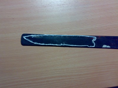

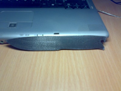

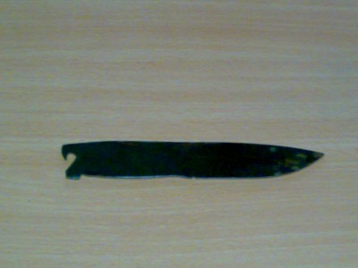

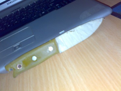

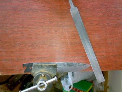

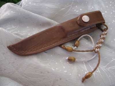

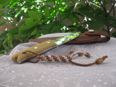

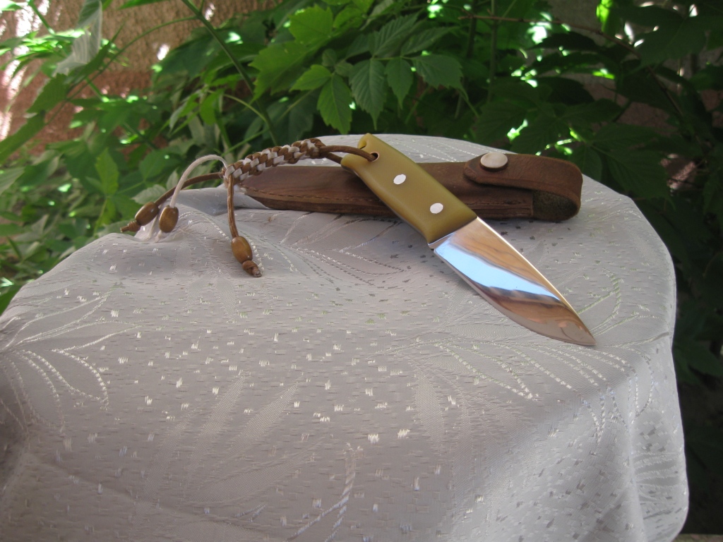

Приветствую всех собравшихся. Наконец-то решил выложить на ваш суд свою первую поделку. Из-за катастрофической нехватки времени рождался этот нож около 6 месяцев. Когда 10 минут в день работы, когда час, когда неделю вообще времени не было.
Ну вобщем все процессы изготовления видны на фото:
ТТХ: Длинна клинка 8,5 см, длинна рукояти 9,5 см. Толщина по обуху 3 мм.
Стыдно признаться но я понятия не имею что это за сталь :oops: Просто была найдена железяка, которую довольно вяло брал надфиль, после слесарки был проведен эксперимент по закалке клин был разогрет до ярко красного цвета и опущен в масло, стал немного потверже. :)

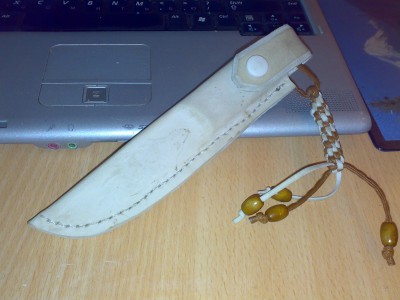

Рукоять текстолит, темляк кожа и замша, ножны кожа растительного дубления с зади.ру.
Отдельное спасибо Артему "Bambr 11" и Дмитрию Олеговичу "Дед Димон" за советы в процессе работы.
Ну вроде все еще что вспомню, допишу, к критике отношусь адекватно, тем более как без неё опыт заработать)
За последние фото спасибо моему другу и коллеге Пете.

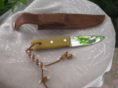

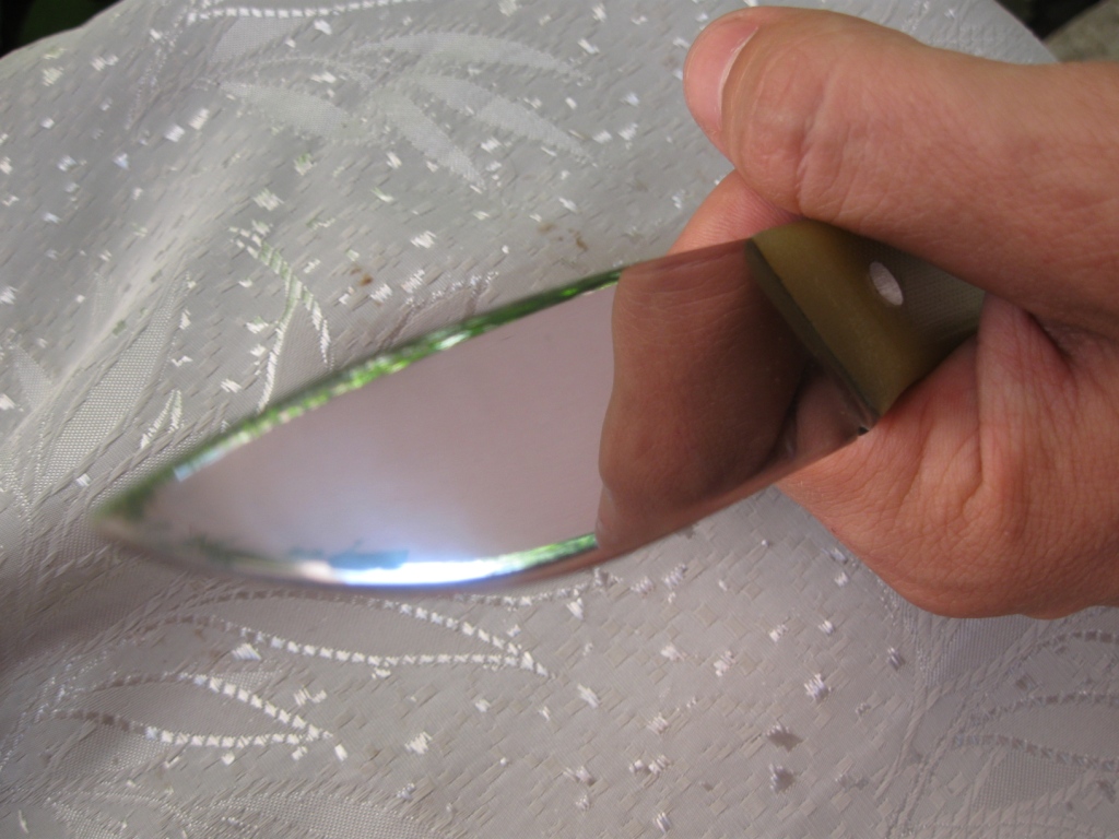

полировка класс очень понравилась.

С первым ножом, мне нравится. Работа с кожей похвальна.
Не догнал фаску по обушку.
 Заголовок сообщения: Re: Эксперимент. (много фото)
СообщениеДобавлено: Пн июн 21, 2010 12:53
За полировку и сборку отлично, самнож мне ни как, скучноват, Наличие открывалки на тыльнике неактуально, повеяло СССР :) заваленый обух клинка тоже не порадовал, ножны неплохи, в следующий раз постарайтесь закрывающийсся клапан делать не пришитым, а целиковым с задней частью ножен, а отдельно подвес загнутым сверху, и пришитым снизу, крестиком лучше не вышивать, при таком раскладе нитки более подвержены к перетиранию.
И по поводу заклёпок на рукояти, они размыты, видимо были сделаны врасклёп, смотрица не очень аккуратно, попробуйте альтернативные методы, не менее надёжные но более эстетичные....
Хорошее начало....нормальный рабочий нож.

Нож интересный, полировка отличная.

Очень даже хорошо!!!! а спуски напильником сделаны?????
СообщениеДобавлено: Пн июн 21, 2010 14:15
Для первого ножа отлично, остальное уже сказано выше :D
Muzruk
СообщениеДобавлено: Пн июн 21, 2010 14:16
Да напильником, ну если быть точным, двумя, с начала грубым, потом помельче

Вообще, интересно: надфиль сырую железку слабо берет :shock: :shock: :shock: , а закаленная немного тверже...
("Есть много, друг Гораццио, что не доступно нашим мудрецам!..) Гамлет.
А главное: при такой твердости сырой заготовки - спуски выводили напильниками... :shock:
Респект.

Для первого-здОрово!Всё уже сказали выше.От себя добавлю-не надо тратить силы на неизвестную железку.Берите что нить заведомо употребимое в ножеделании.Вариантов много-гугл вам в помощь! :D
