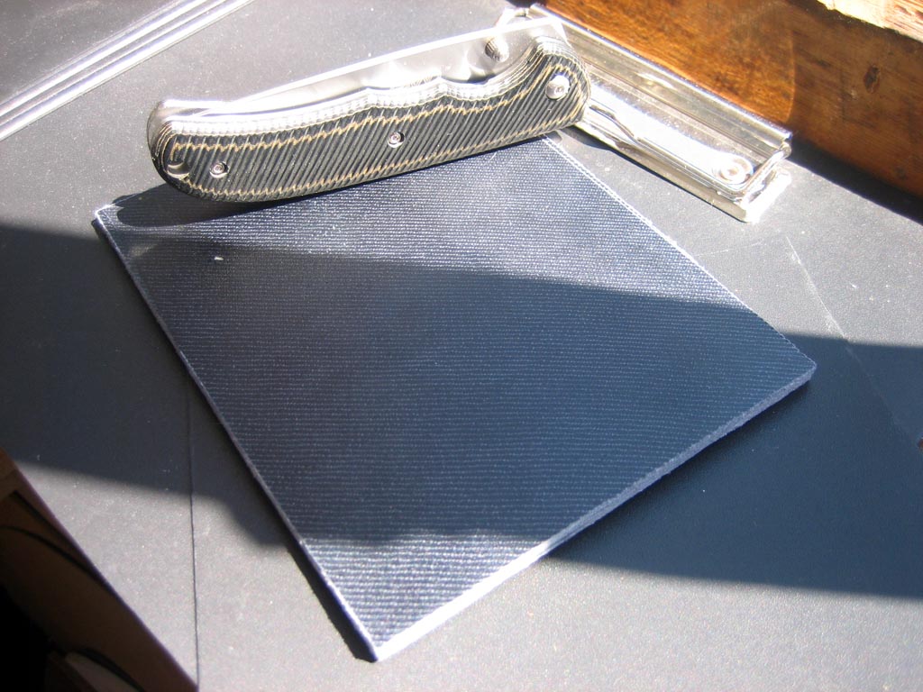

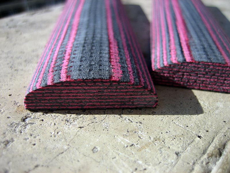

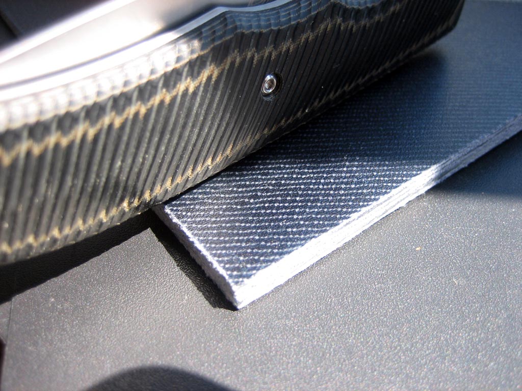

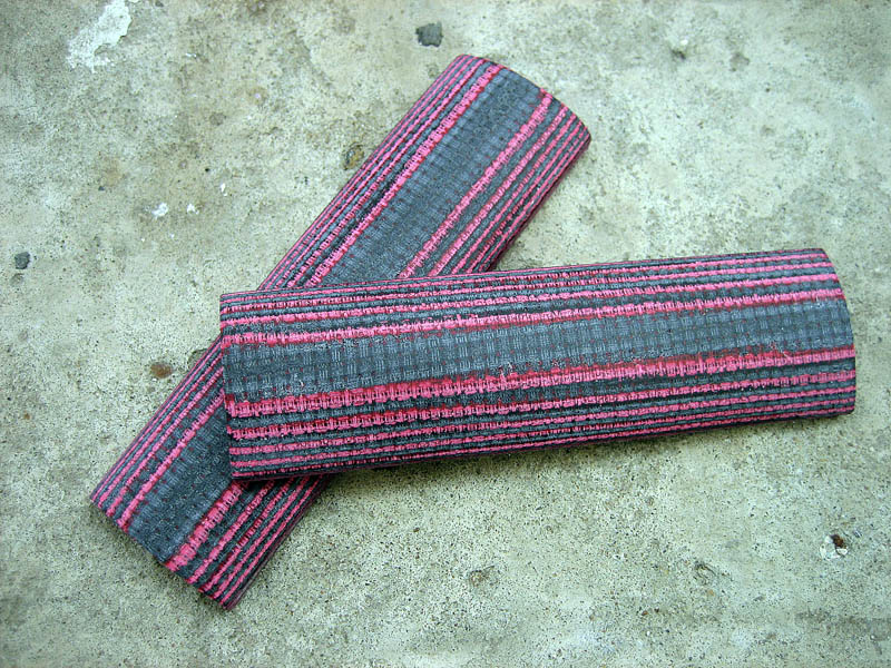

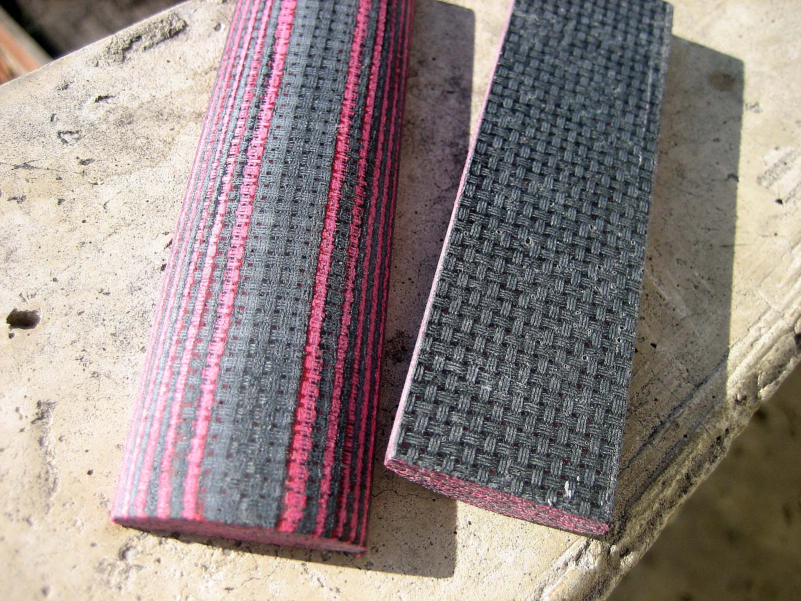

Доброго дня всем!
Лепил на днях микарту,была применена новая фишка,считаю долгом поделиться рецептом.
Для получения ровной красивой поверхности была мысль подкладывать под пакет кусок стекла,но под рукой не оказалось.Тогда была распластана папка для бумаг Эрихкраузе.Куски папки подкладываются под и над пакетом ткани,оборачиваются полиэтиленовым пакетом и сжимаются под прессом.После высыхания куски папки легко отделяются от готовой микарты и поверхность получается супер,в принципе даже шлифовать не надо.Подобным образом можно за один раз формовать несколько пакетов микарты в одном прессе,перекладывая Эрихомкраузе слои,будет Микарта-бургер :mrgreen:про технологию в целом рассказывал тут:
viewtopic.php?f=6&t=8051
IMG_0434.jpg [ 167.9 КБ | Просмотров: 28534 ]
IMG_0435.jpg [ 189.41 КБ | Просмотров: 28534 ]
IMG_0437.jpg [ 207.89 КБ | Просмотров: 28534 ]

ОДНАКО!!! :shock: :shock: :shock:
СУПЕР ПРОСТО! :D :D :D
 Заголовок сообщения: Re: Самодельная микарта.Полезные новости.
СообщениеДобавлено: Пн июн 21, 2010 12:50
Ух ты прикольно а чем микарту клеили?
СообщениеДобавлено: Пн июн 21, 2010 12:55
Клеилось полиэфиркой.
На ножике рядом не моя микарта,фабричная.Положен просто для масштаба.

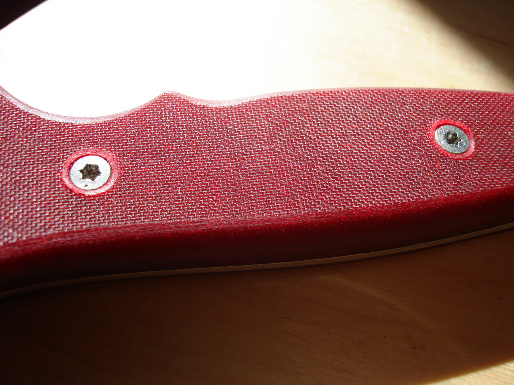

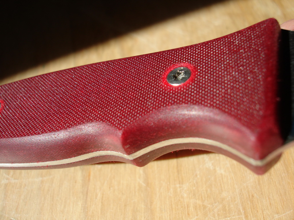

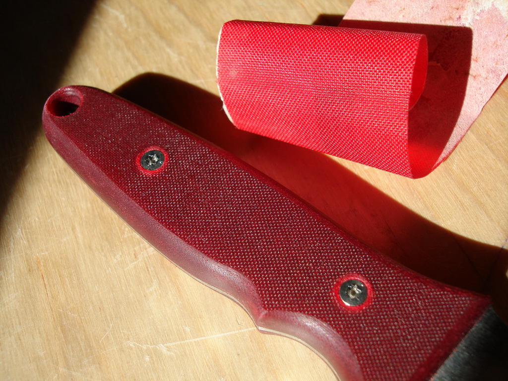

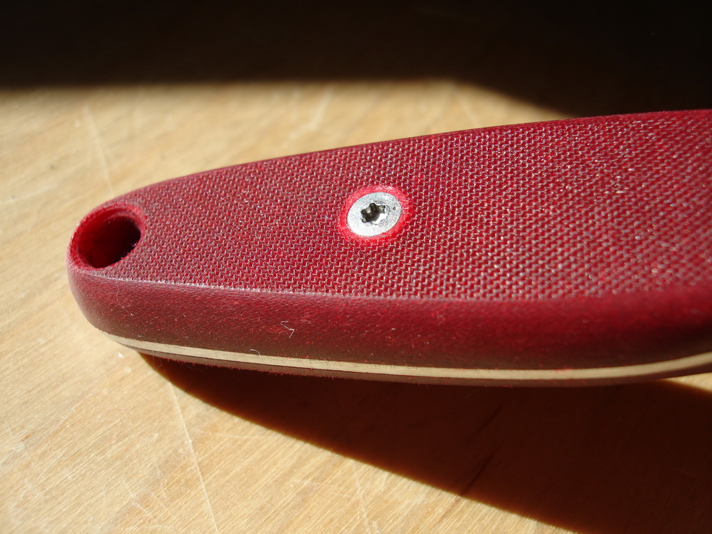

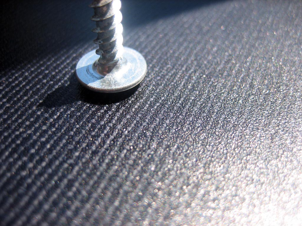

Ну вот и фото "шершавой :) " микарты: основа нейлон крупного плетения (от флага), 40 слоев, общая толщина накладки 6 мм (чтоб был понятен масштаб на фото - шляпка винта 5 мм в диаметре, толщина клина 1,9 мм). Технология проста - клеим пакет из тканевых полос боксидкой разведенной 1 к 10, через сутки вынимаем из пресса и аккуратно подцепив ножом самый верхний слой пакета как шкуру змеи его снимаем. Стоит ометить что получившаяся таким образом нейлоновая микарта представляет из себя такую упруго-эластичную массу, наподобии твердого полиуретана, поэтому верхний слой снимается достсточно легко. Для окончательного отвердевания я ее поместил в полиэтиленовый пакет и в течении часа поварил в кипятке. Результат мне очень понравился - нескользкая даже в воде поверхность. Единственное НО, флаг был алым, а микарта получилясь иссиня-бордовой, вот как то так :| :
1.jpg [ 356.36 КБ | Просмотров: 28412 ]
2.jpg [ 305.28 КБ | Просмотров: 28412 ]
3.jpg [ 283.92 КБ | Просмотров: 28412 ]
4.jpg [ 287.54 КБ | Просмотров: 28412 ]
СообщениеДобавлено: Ср июн 23, 2010 10:15
Ага.Текстура отличная получилась,но сразу вопросы:
Сейчас микарта твердая или упругая?при нагревании не плывет?
после проварки получится отделить еще слой?
в районе винтиков светлый ореол - расслоение?
СообщениеДобавлено: Ср июн 23, 2010 10:33
-Твердая, как любая боксидка, ногтем не продавливается, но накладка упруго гнется вместе с клином и нет даже намека на надлом. Очень похожа по свойствам на полиуретан, или на полиэтилен высокой плотности (как у кухонных разделочных досок)
Не грел, плывет только если переусердствовать с нажимом "дремела"
-После проварки слой отделять не пробовал, но думаю что если аккуратно то возможно, вообще даже текстолит (желтый) позволяет расслоить его, правда он получается лохматым.
-В районе винтиков снята фаска и обнажился слой нейлона, точнее волокна нейлона. Они как бы обволочены смолой, но внутри сухие - и это их истинный цвет, плюс эффект красноты усилился из за того что фаска снята под более пологим углом нежели закругления ручки и на глубину слоя, если взять чуть глубже, она "побордовеет" - это видно на отверстии под темляк, " выпендривающиеся :mrgreen: "волокна мелким абразивом зашлифоввываются без особых проблем и не "ворсят" - как бы заплавляются чтоли - нейлон же :D
