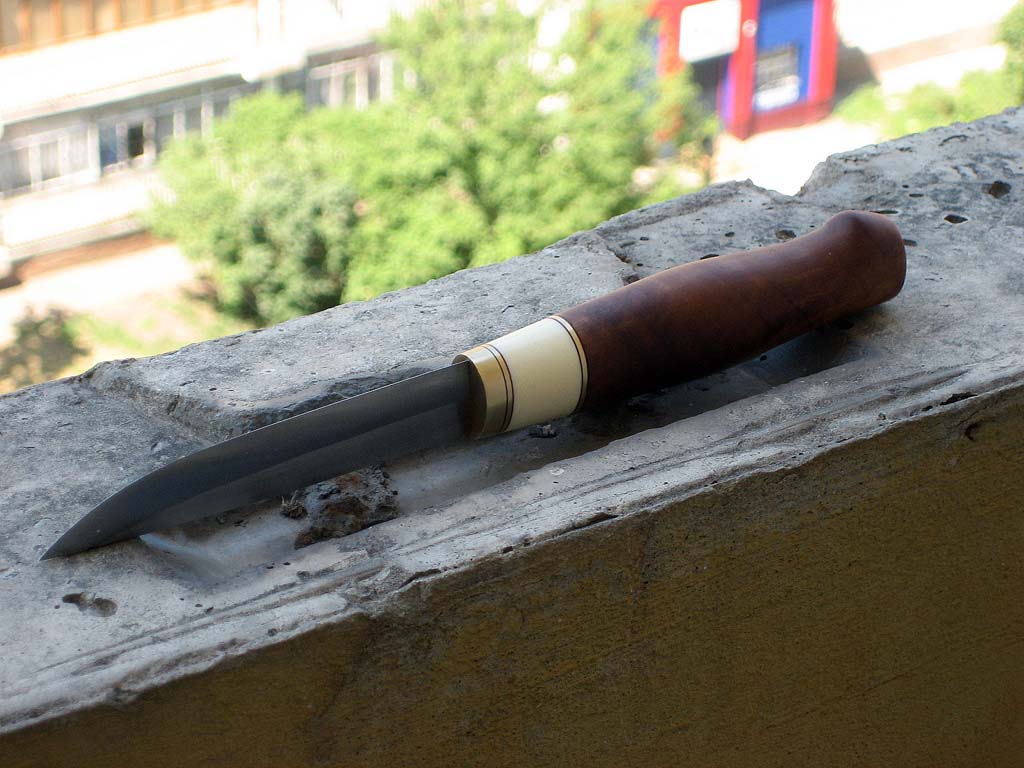

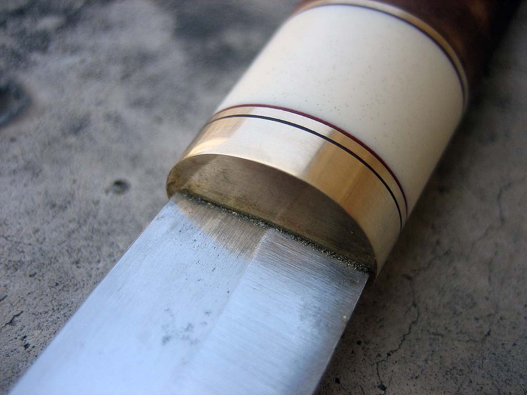

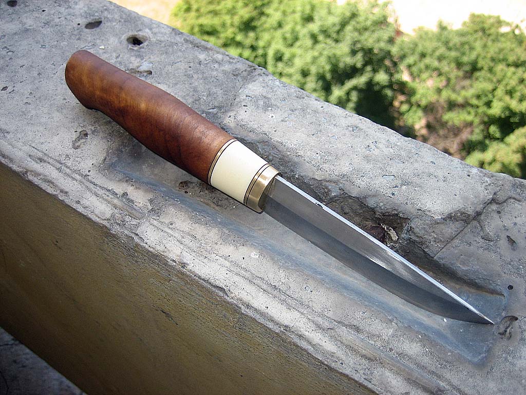

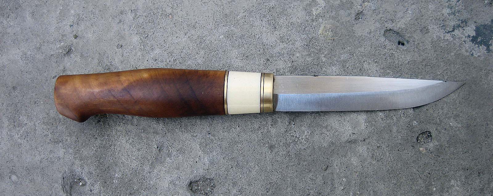

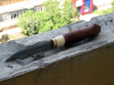

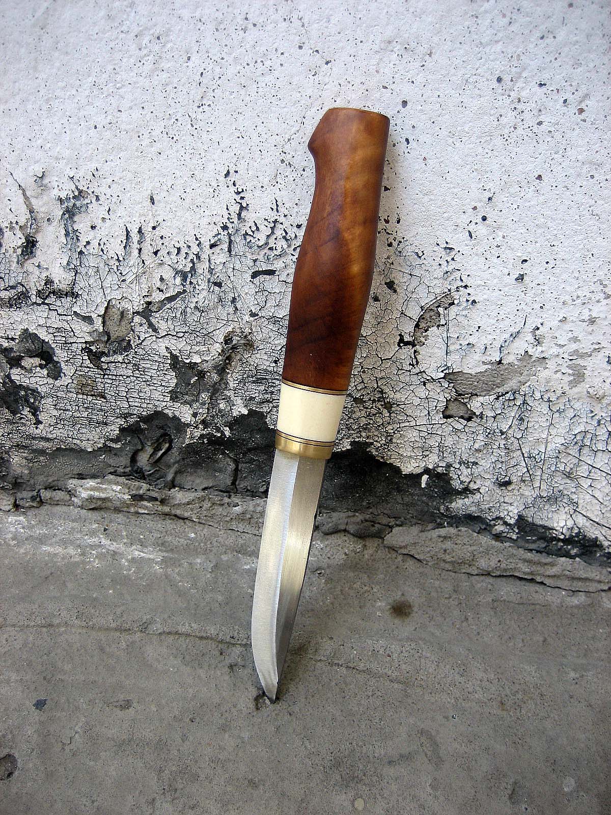

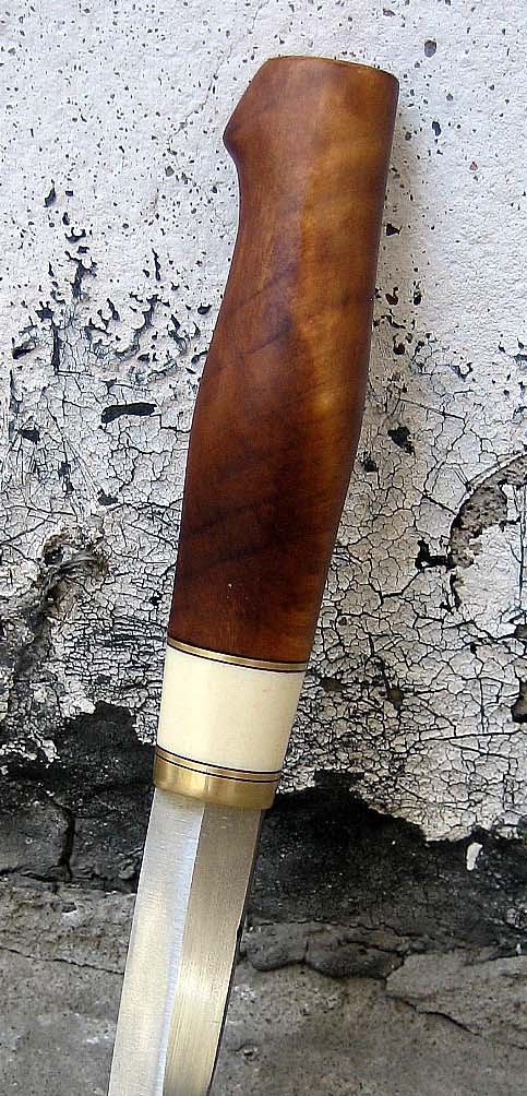

Доброго дня коллеги!
На волне интереса к сучкообразным формам родилось вот это:
Клин кованое что то,поковку брал у деда на рынке, внятно на счет марки стали ничего выпытать не удалось, твердость примерно 55-57,легкие точки коррозии появились после попытки травления в хлорном железе, цвет не изменился. Слесарил сам в этот раз, хвост 2\3,спуски вывел в ноль, потом затупил. Размеры клинка 100 на 19 на 2.2,общая длина 21см.
Рукоять береза сувель, латунь, кусок бильярдного шара, бумажные салфетки для рук. Покрыто морилкой неводной ( зря, текстура дерева спряталась )
пропитка льнянка.
Сучок эээ.... ну какой получился. Вообще ощущения удовлетворения пока нету, сошью ножны, мож полегчает.
Ножны будут позже, поедет в барахолку по готовности.
Все, готов к гнилым помидорам.

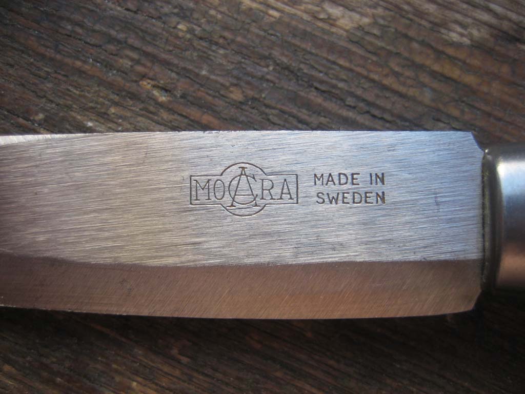

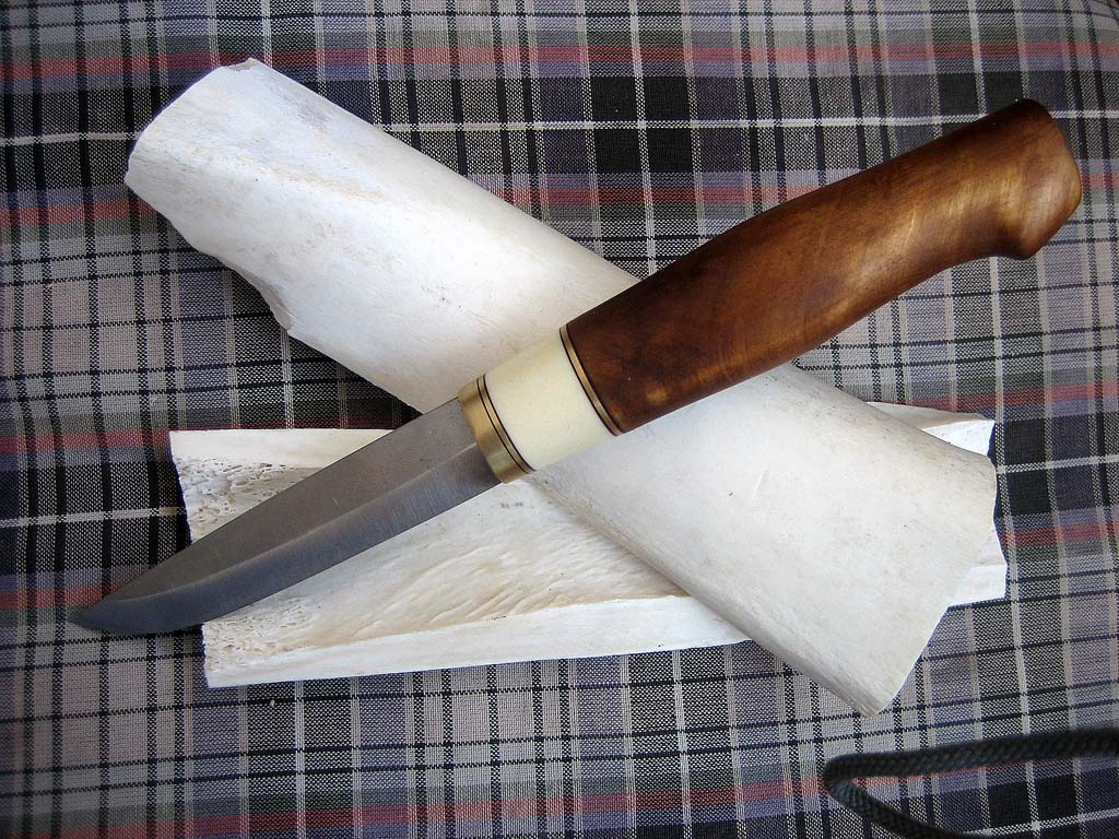

Нормульный нож, походник. Район больстера отличный, общие формы замечательные.
Рукоять пропитать в горячей льнянке, рисунок вытащит и цвет чють уберет(нормализует)ИМХО. По клтинку: Голомень поюзать на кончике клинка до середины выравнять линию спуска (сторона фото №3), для полной пятерки. :wink:

Ну йомайё!!! согнул лезвие на изгиб,раздалось тихое хрупп....
На просвет вылезла щель между деревом и салфеткой.Что делать теперь?
 Заголовок сообщения: Re: Вирусы:Сучок
СообщениеДобавлено: Чт июн 24, 2010 14:42
Симпатичный ножик! Качественный и аккуратный.
Намотать нитку пропитанную в эпоксидке.

Андрей, а клинок то на моровский похож, :wink: почти как родной :D
 Заголовок сообщения: Re: Вирусы:*Сучок*
СообщениеДобавлено: Чт июн 24, 2010 19:36
Клинок очень похож на моровский,с него и точилось.Оказалось что не надо было копировать,а то тут криво,там неровно :mrgreen: реально не стал выводить ровные линии и вылизывать,после 2000 шкурки поглядел на глянец,и навел риски по новой,думал так колоритней будет....Щас люлей огреб в нескольких местах,думаю а не заполировать ли?
Думаю что уже смысла нет полировать, ножик то чисто рабочий, ну вобщем хозяин-барин,главное не перемудрить :wink:

Отвечаю всем сразу: говорить что нож "просто рабочий"не буду впринципе,это такая отмазка белым цветом,не катит.Салфетки ставил в надежде что будет похоже на фибру,но видимо с толщиной пролетел или еще с чем,БЛИН,БУМАГА НЕ ПРИКЛЕИЛАСЬ К ДЕРЕВУ ПОЛИЭФИРКОЙ!!! кто нибудь скажите почему.Сучок получился дистрофичный,хотя запас мяса закладывался изначально предостаточный.Хожу и посматриваю на молоток и зубило,если завтра ничего не вылезет толкового,снесу деревяху нафиг.Всем спасибо за хорошие отзывы.

Больстер отличный - и подгонка и четкость граней. А салфетки - они изначально хитрые да еще и с пропиткой могут быть - черт их знает, как они сделаны и из чего... Ставить пластиковые папки для бумаг, так же как карточку я бы не стал точно. Если с бумагой, возможно, просто досадная промашка, то с использованием полиэтилена и прочей фигни, которую однозначно эпоксидка не берет - просто искать приключений.
Морилка, видимо, слишком долго пропитывала или слишком поздно - не получилось ресунок выращить. Хотя, цвет какой-то невыраженный - может быть, все-таки слишком долго пропитывали.
Форму "сучка" я не понимаю, так же как alex-wolff. Хотя и припоминаю может один или пару удачных примеров - но, скорее, за счет исключительных материалов и всякой фурнитуры. Сам бы рисковать, связываться с ним не стал - столько есть более простых и, вместе с тем, гармоничных форм!
