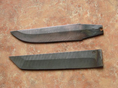

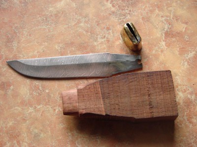

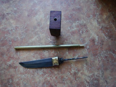

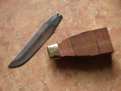

ну я тада спрошу :mrgreen: мне можно ...Деда че за фигня что с хвостом ?
Такой достался :( приварю шпильку под сквозной монтаж.Фотки неправильно расположил :oops: он тантоидом был,остатки клейма еще видны,теперь сечение ромб с вогнутой линзой.
 Заголовок сообщения: Re: Делаю ножик
СообщениеДобавлено: Сб июн 26, 2010 23:18
Что то я не понял.
На фото клинок уже в рукоятке.
Теперь вообще не понял.
СообщениеДобавлено: Сб июн 26, 2010 23:23
Процес подгонки :wink: сквозного отверстия тоже пока нет,на хвостике клинка выборка - ласточкин хвост под шпильку

Вообще, интересно: как будете приваривать хвост?
Чем? я вижу на таком клинке только один способ - импульсная сварка, иначе отпустится. Или это полочник? А может просто пайка?
Вроде у Ф. в мастерской хорошие клины. Почему же без хвостовика?!! :shock: :shock:
Во всяком случае, клины отличные.

Варить буду в аргоне.

Конечно проще :wink: первоначально так и мыслил пока не глянул на термометр :mrgreen: К томуже у меня оказалось несколько подобных обрезков и часть из них владелец дал добро использовать по моему усмотрению :D вот я и извращаюсь.

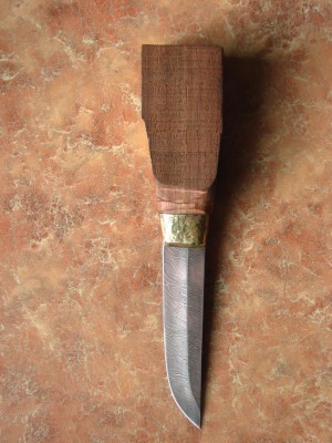

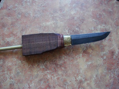

Шпильку приварил,гайку сделал,пошол на клей собирать.
DSC04269.JPG [ 109.66 КБ | Просмотров: 11609 ]
DSC04270.JPG [ 144.75 КБ | Просмотров: 11609 ]
СообщениеДобавлено: Пн июн 28, 2010 21:07

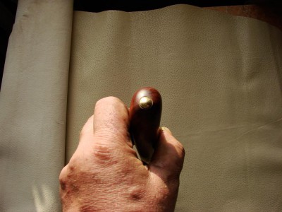

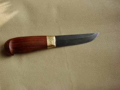

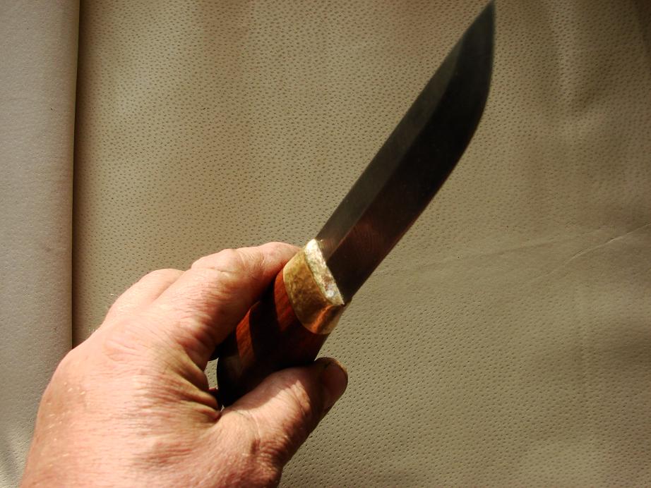

Склеил,рукоять обточил
DSC04272.JPG [ 105.44 КБ | Просмотров: 11582 ]
DSC04273.JPG [ 97.86 КБ | Просмотров: 11582 ]
DSC04275.JPG [ 120.12 КБ | Просмотров: 11582 ]

Сдаёцца мне бес колдунства здеся не обошлось.Чиста кудесник.Из обломков такие ВЕЩИ идеалит ! :mrgreen:
 Заголовок сообщения: Re: Делаю ножик,закончил
СообщениеДобавлено: Пн июн 28, 2010 21:34
Хороший ножик - очень понравился. Размеры приятные и отделка на уровне!
А что за деревяха? На готовой рукояти производит гораздо более интересное впечатление, чем в бруске.
СообщениеДобавлено: Пн июн 28, 2010 22:20
Паддук
napalm
СообщениеДобавлено: Пн июн 28, 2010 22:30
Отличный крепенький финн!
СообщениеДобавлено: Пн июн 28, 2010 23:03
Какая прелесть :) . Нравится!
