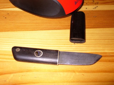

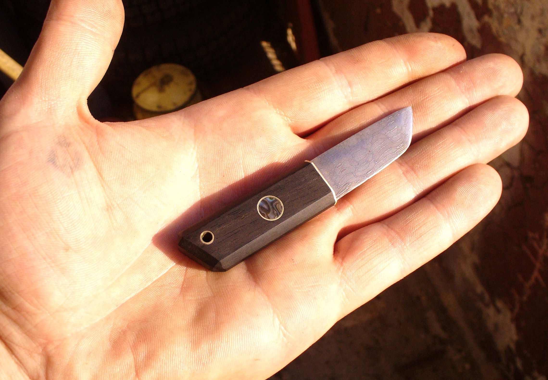

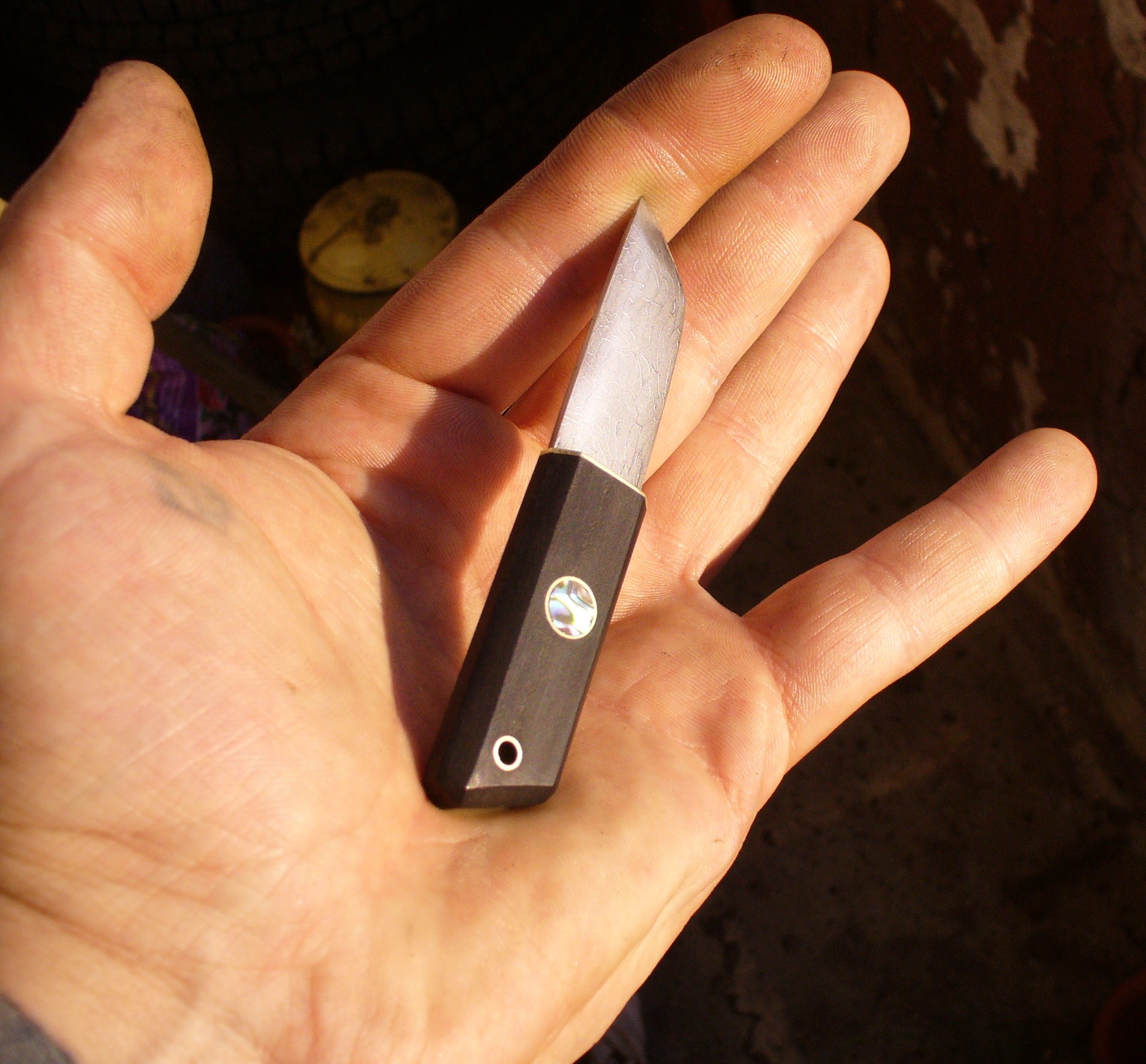

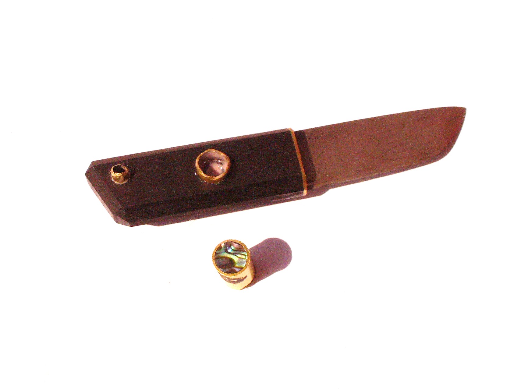

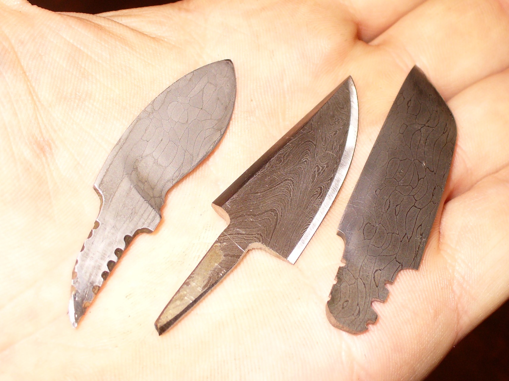

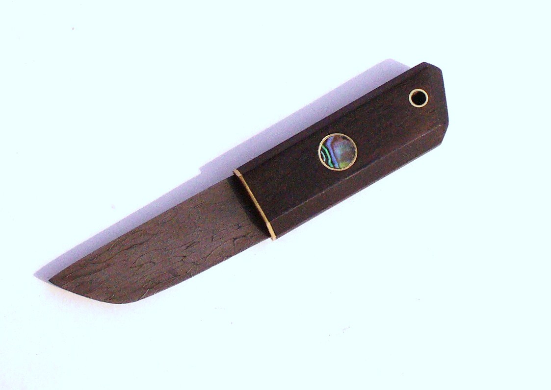

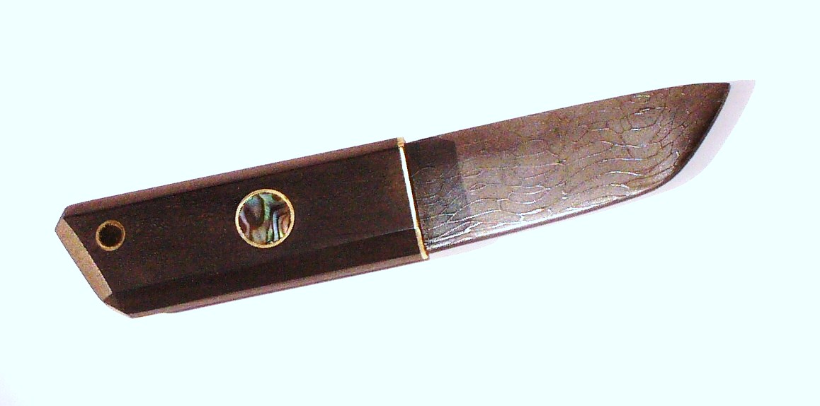

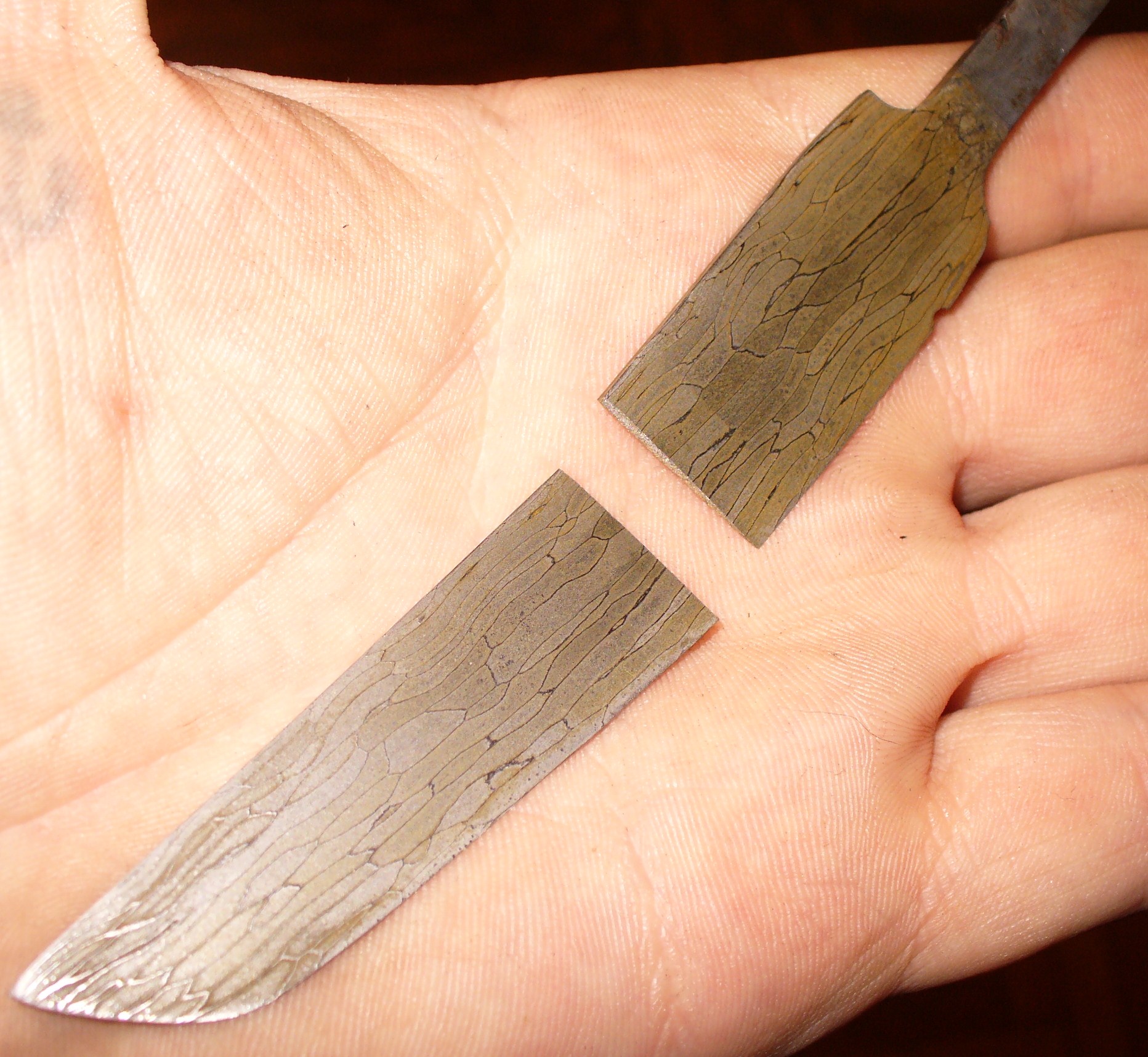

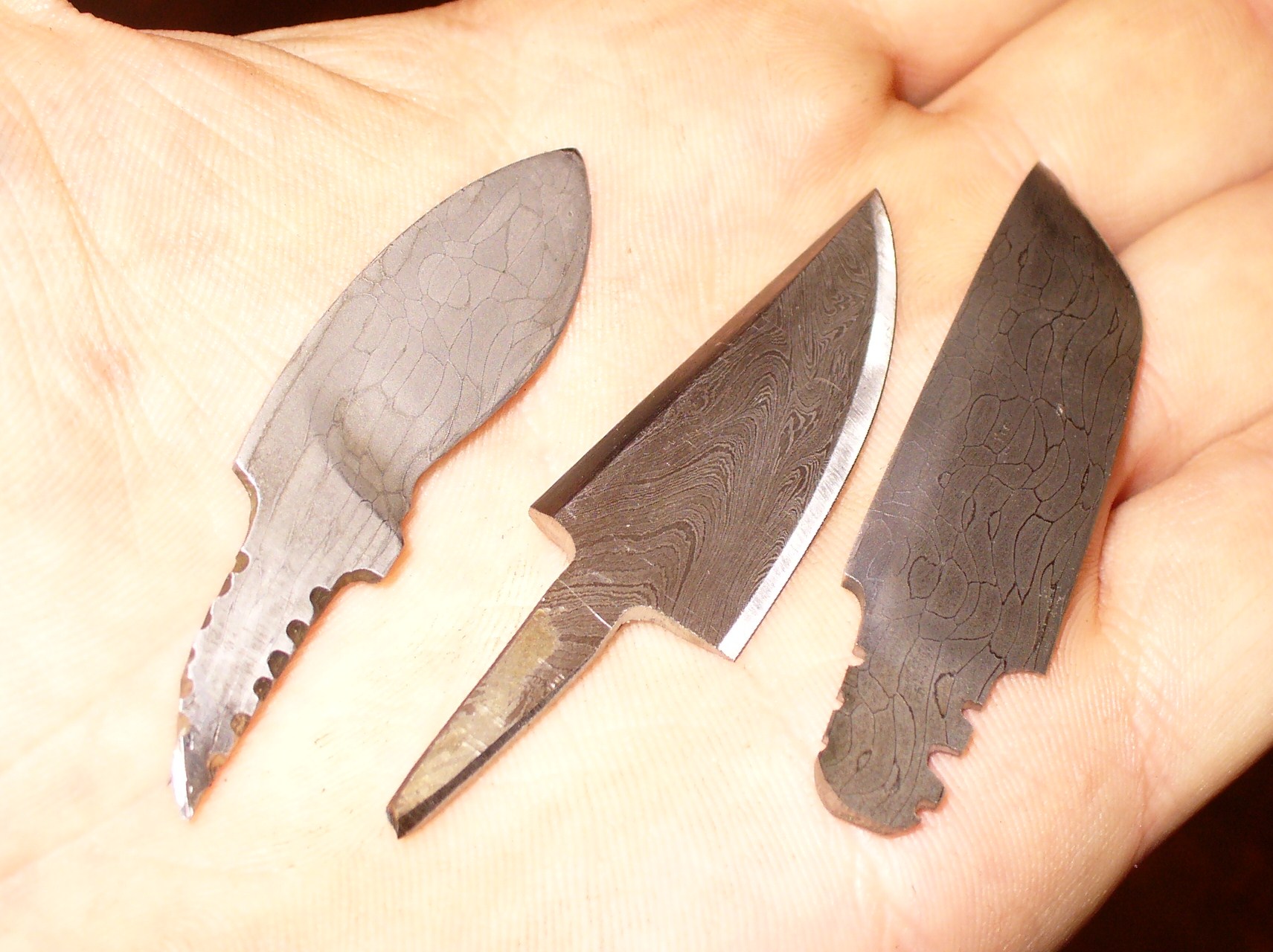

Ох, и люблю же я всякие мелочи, вот решил показать вам немного технологического процесса, или как рождаются маленькие прелести :) , ну и по мере готовности буду выкладывать следующие фотки.
Ну и начнём с нечистокровного японца, название можете предлагать.

Воще с возростом игрушки увеличиваются :D а тут явное уменьшение :wink:

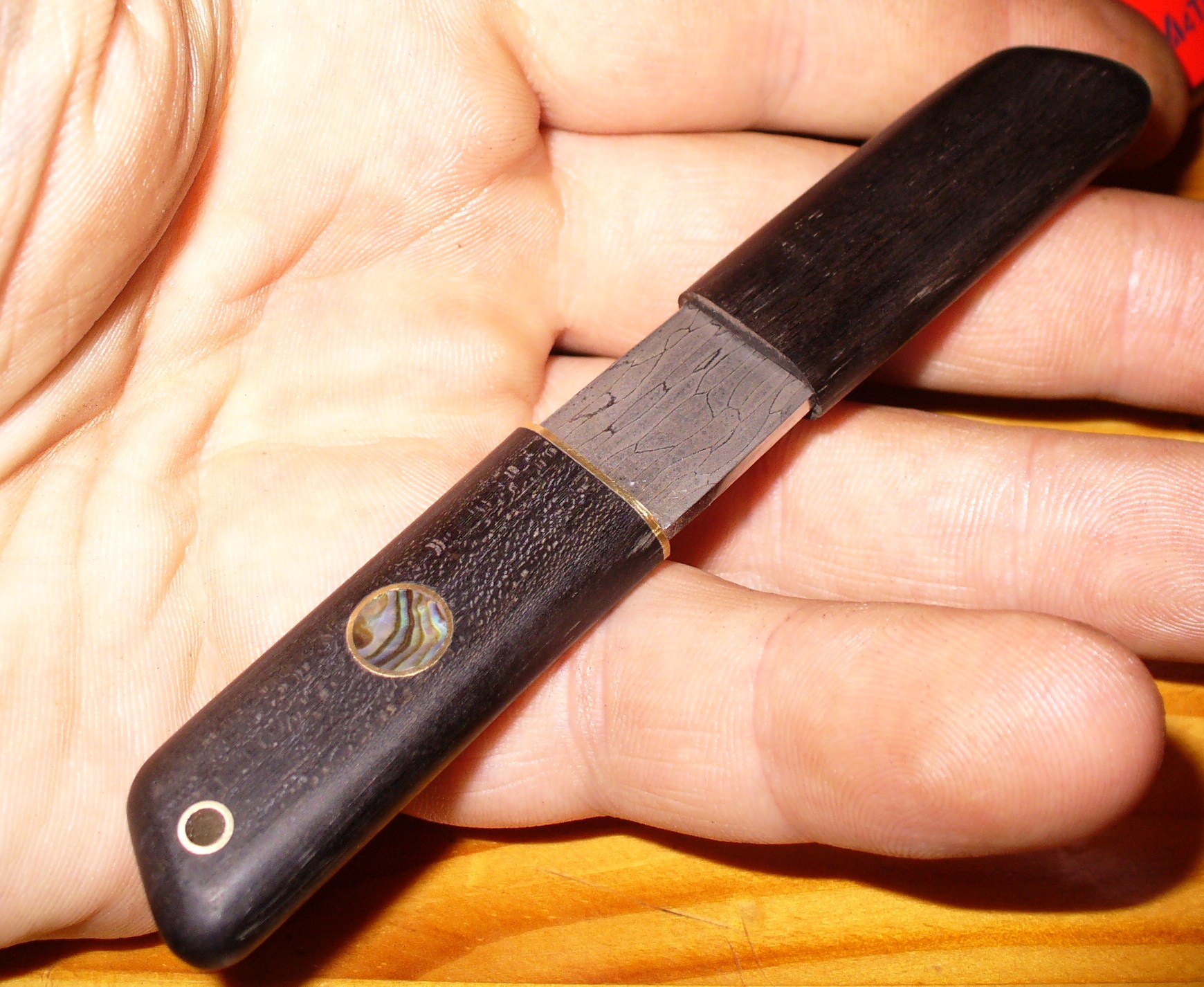

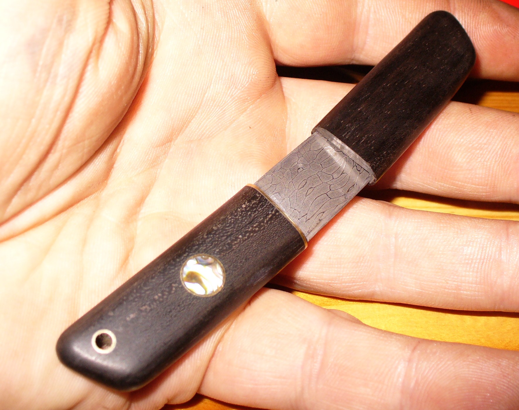

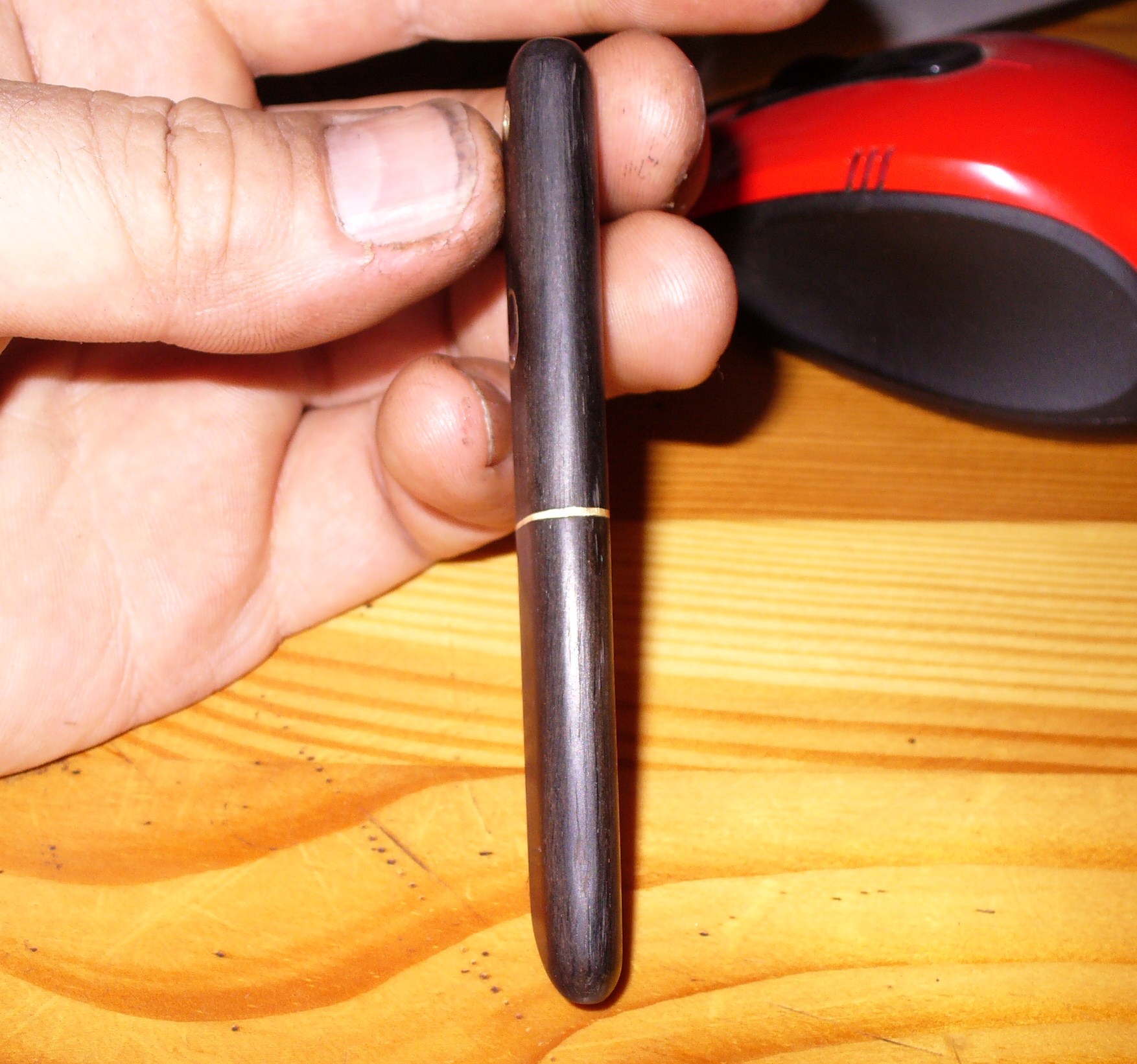

Дядя Дим, значит я молодею :wink:

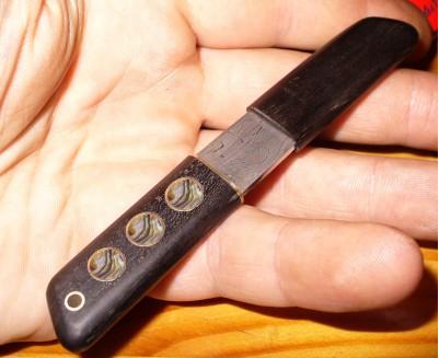

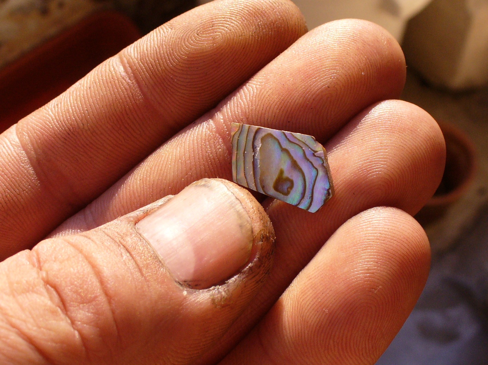

Саш, а чё в пин заливал такое красЯвоперламутровое?
 Заголовок сообщения: Re: развлечения для ножеделов
СообщениеДобавлено: Ср июн 30, 2010 19:15

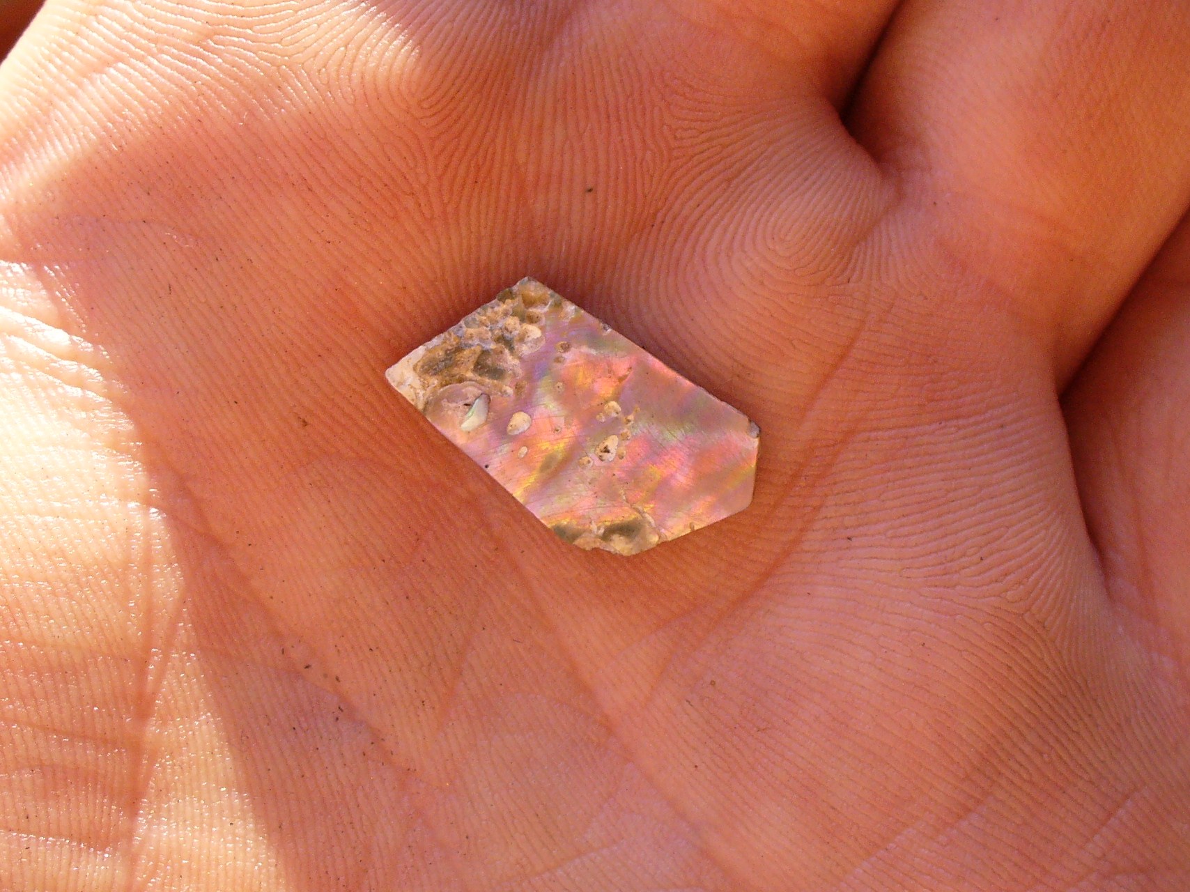

Привет Лёш, это и есть перламутр, очень раритетная, и дифицитная ракушка изнутри...это один кусочек с двух сторон.Красиво? :)

Я по простоте душевной всегда полагал что перламутр это очень тонкий поверхностный слой .Наверно его (слой) нужно чем-то закреплять : лаком или цианокрилатом ?Интересный полу- недояп. :mrgreen: Хорошенький !
СообщениеДобавлено: Ср июн 30, 2010 21:49
Японские ножи подкупают своей изящностью, утонченностью форм. А здесь - в общем грубоватая "катанка" получилась, чутка поуже бы и рукоятку либо из кости резную, либо на край в эту перломутровых чешуек добавить, плюс больстер пошире напрашивается в зеркало полированный, но это ИМХО.... а так прикольно, махохонько :wink:

Часто внимание моё привлекает факт того что в России ножи часто делают из поломаных клинков.Никак не могу понять смысла этого.Ведь если клинок сломан,а тем более так "Чисто",без остаточной деформации,то это говорит о его повышеной хрупкости,т.е. некачественности.Ножи,сделаные из поломаного клинка соответственно тоже будут некачественными.Вопрос в "Студию":Нафига делать ножи из заведомо бракованого материала???Лично я никогда бы не хотел иметь нож который уже один раз сломался.Даже даром.
Я понимаю в средние века перетачивали поломаные сабли на кинжалы и ножи.....но тогда с материалом были большие проблемы и боевой нож стоил денег немалых,но братцы......Сколько сейчас стоит хороший металл?Да копейки.Ну ведь не настолько всё плохо чтобы придумывать как использовать бракованую железяку которой место на свалке.....
СообщениеДобавлено: Чт июл 01, 2010 10:00
Ну, переделка поломанной сабли на нож имеет определенный смысл - насколько я понимаю, если саблю термообработать на ту же твердость, что и нож, то при рубке она и должна сломаться...
У меня, например, лежит в запасе кусок старого сломанного ножа для рубки овощей, который сломался при рубке - думаю, может и сгодится на клинок для небольшого рабочего ножика - так как суховато закален для мачетины.
Ну а насколько сломанный ножевой клинок имеет смысл переделывать на ножевой клинок... Я в принципе с Олегом согласен. Совершенно логичное замечание и я сам подобный вопрос всегда задавал. Только в данном случае, полагаю, не стоит его воспринимать всерьез - я, по крайней мере, эту мелочь всерьез воспринимать не могу. Развлечение, действительно - почему нет, если нравится.

Да нормально в плане тренировки,но как изделие я бы не рассматривал.

спорить с вами мистер Бонс бесполезно, не понять вам зуда в руках и любви к миниатюрным штучкам. А нагрузок на мелкий клинок не будет, значит не поломается.

Встану на сторону Алекса- нафига выкидывать железку в которую уже было вложено немало сил ,осталось чуточку ещё добавить труда и будет вполне самостоятельный нож.Пусть небольшой.И сломаться он врядли когда-нибудь сможет.И дело собственно ,на мой взгляд,не столько в жадности или скопидомстве (этими чертами характера надеюсь здесь никто не страдает) :wink: ,сколько в просчитанном прагматизме и точном понимании того что ты хочешь получить на выходе-маленький уютный карманный нож,которого точно ни у кого не было и нет.Это правильно.

Олег, я просто не ставлю целью, наделать миниатюры, но если есть огрызки, почему бы не дать им новую жизнь, может даже намного лучшую прежней, а спецом покупать железо на миниатюрки, вот это кащюнство.... :mrgreen:
Просто ради интереса, можешь спросить в штатах на выставках, из каких материалов они делают свои мини, думаю, что тебе скажут,... что из огрызков, ни кто в здравом уме не станет специально метал покупать, чтоб малышка сделать, разве что ювелир-маньяк, или по спец заказу.

Да я и сам уверен что из огрызков (Если это не "Микроманьяк" конечно,хотя есть и такие).Но огрызок огрызку рознь.Допустим у меня от полосы нормальной стали остался обрезок на мининож....Почему бы не сделать такой?Ведь сталь вполне хорошая.У меня таких огрызочков много остаётся.Пока коплю в отдельном ящичке.Может когда-нибудь "Пробьет" на мининожики?)
А вот если испорченная сталь ТО или изначально непредсказуема,то и труда своего как-то жалко....Ну захочет человек из бутылки пробку выковырять,допустим или консерву взрезать (Ну забыли открывашку дома)) а клинок возьми и отломайся от хвостовика.Причем вероятность этого огромнаСогласен,на мининожик нагрузки меньше и лезвие короче,но если большое лезвие сломалось посредине,то каково сечение хвостовика на мининоже?Раза в 4 меньше,правильно?Значит по идее мининож с той же сталью запросто может хрустнуть и при нагрузке в 4 раза меньшей чем "Донор".

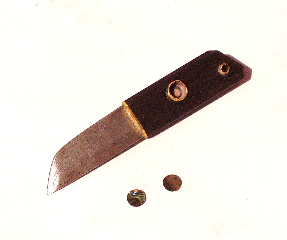

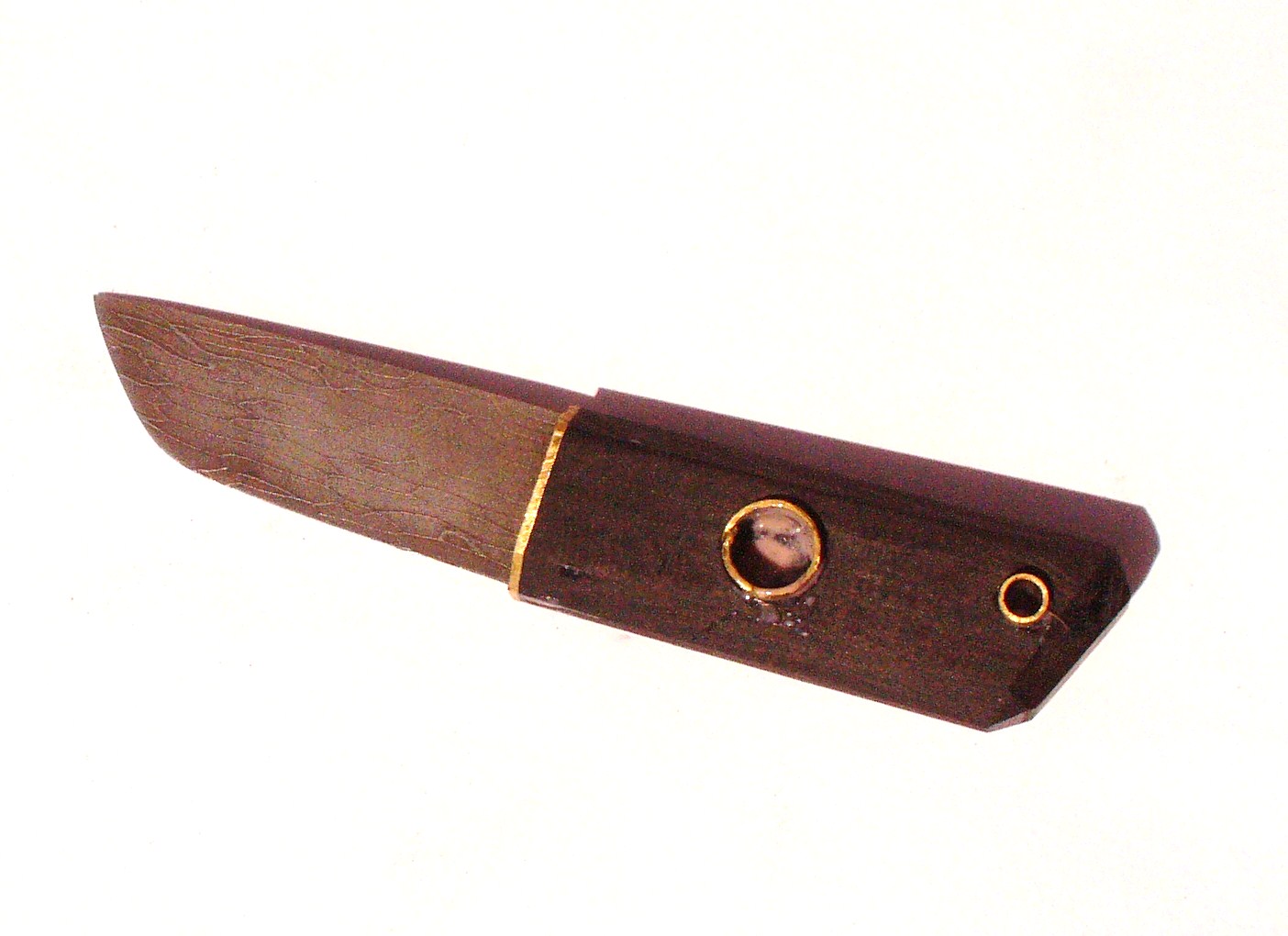

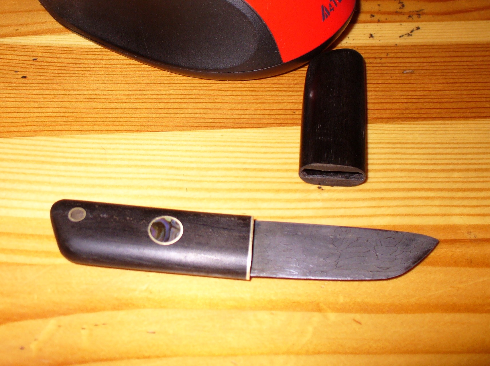

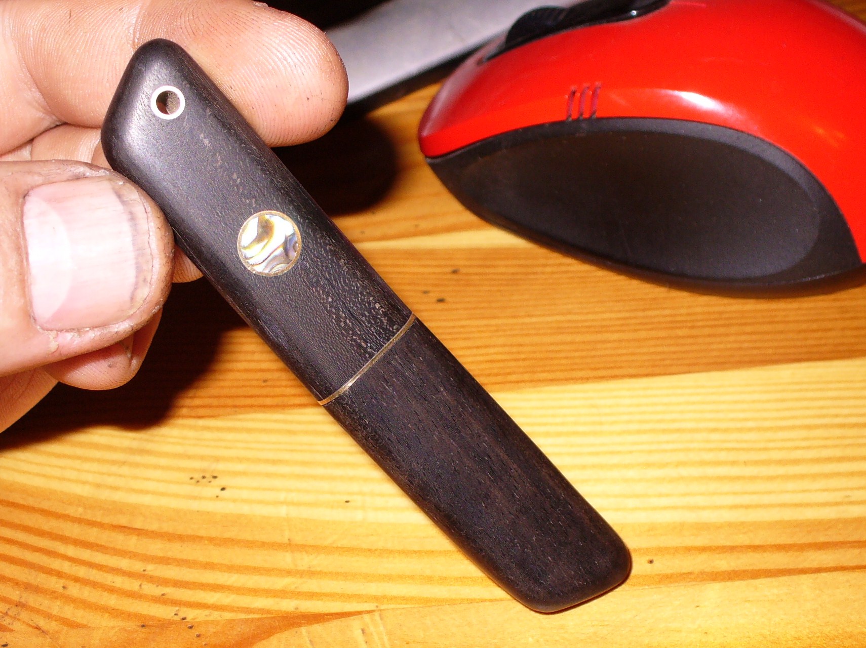

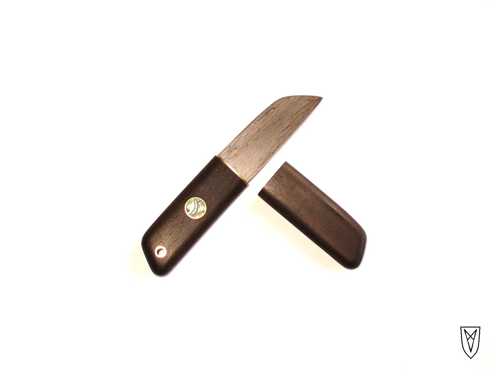

Неубедительно, Олег :mrgreen: А ковырять такими ножиками не серийными, КАЩЮНСТВО :P

Уже лучше :) ... Ну а если... :wink: :
а.jpg [ 18.8 КБ | Просмотров: 33677 ]
Да шелкову косу-темлячок... :)
СообщениеДобавлено: Пт июл 02, 2010 10:28
:shock: Это будет перебор, никак не относящийся к минимализму японы...
:roll: Про темлячёк может и правильно, только я плести их не могу, пусть новые хозяева этим заморачиваются, если продастся.

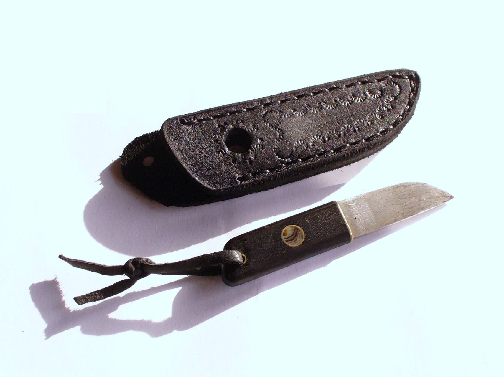

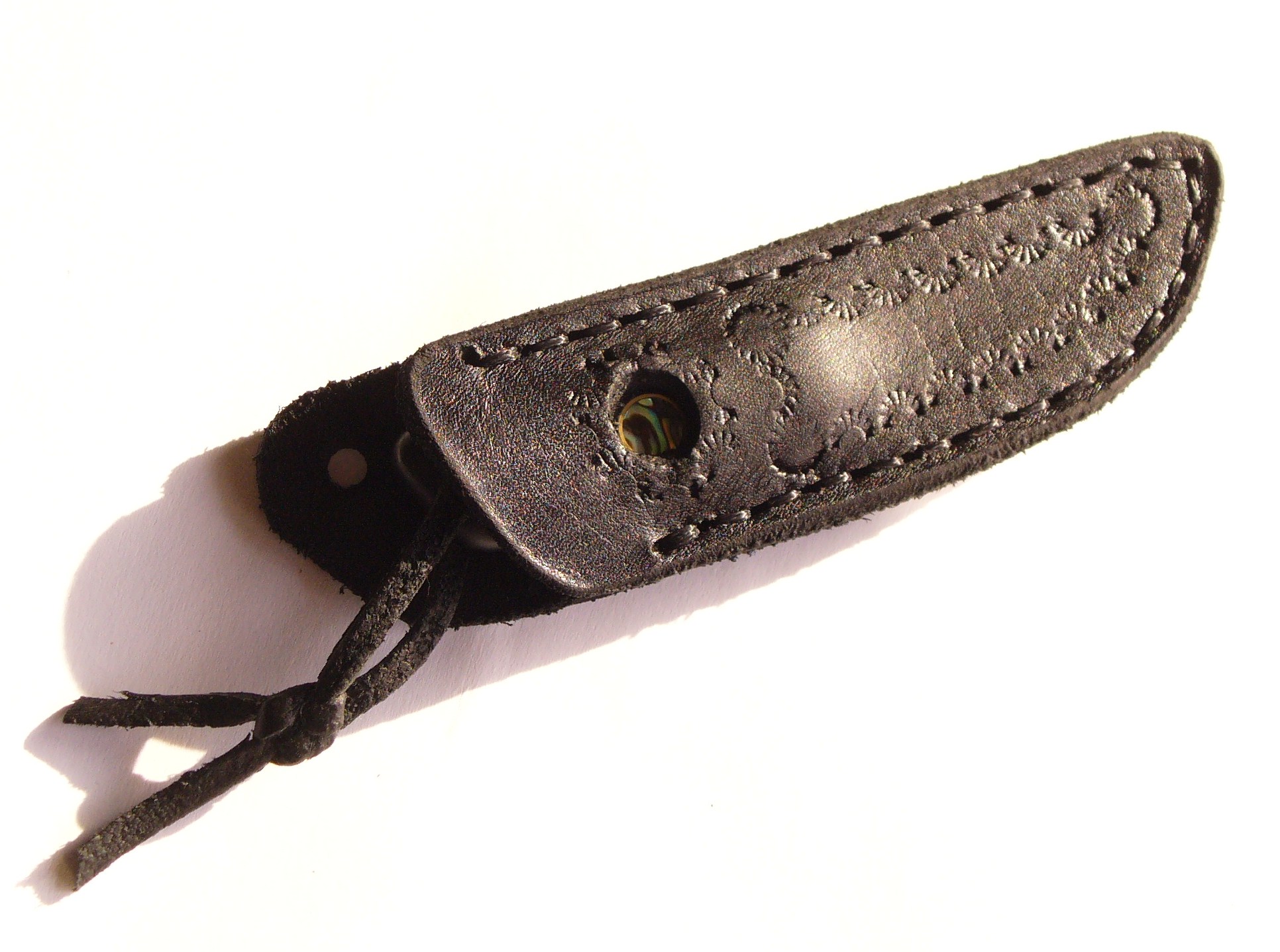

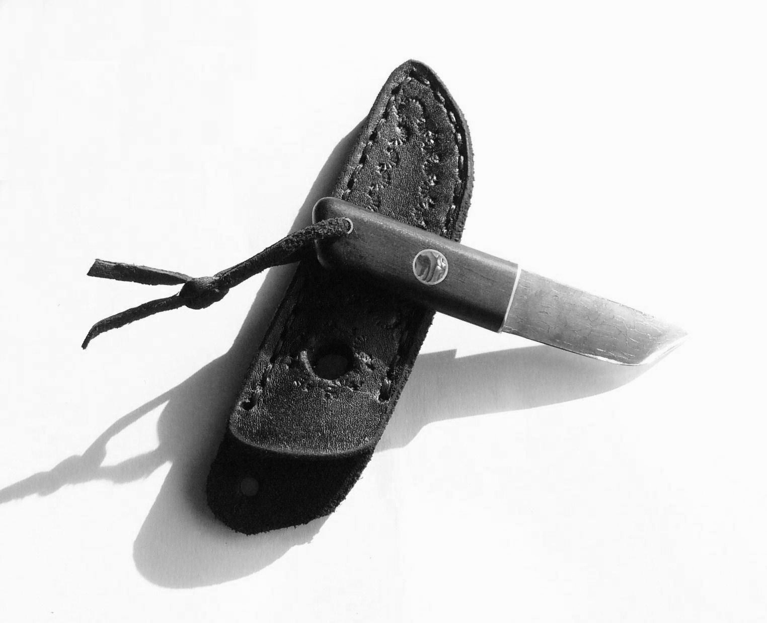

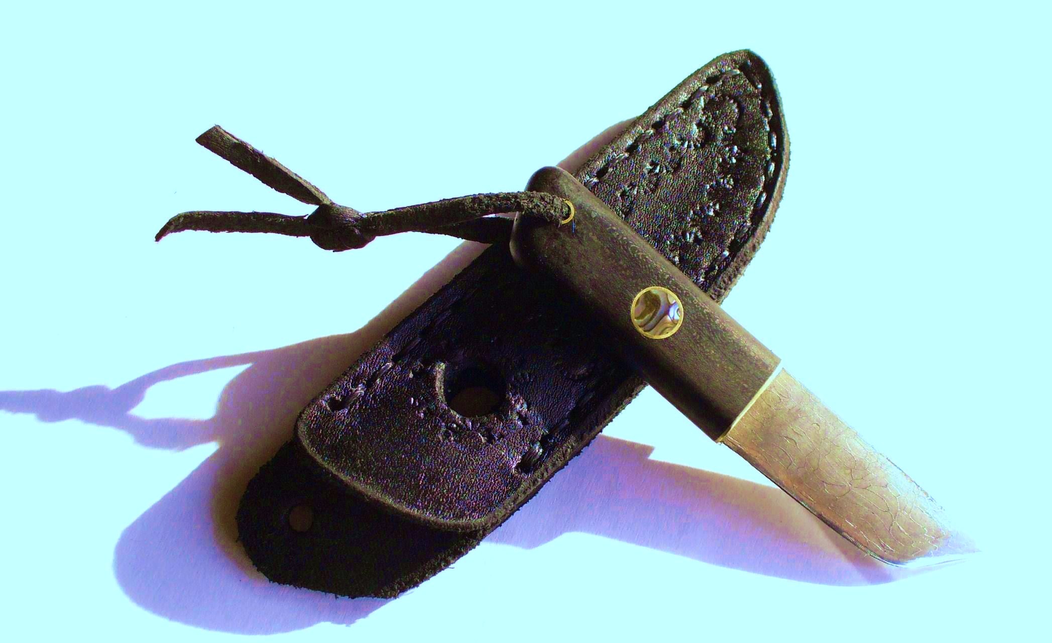

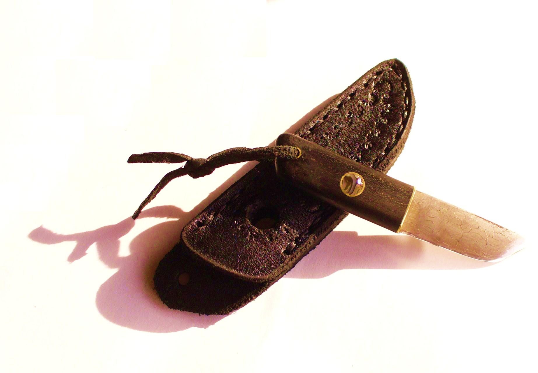

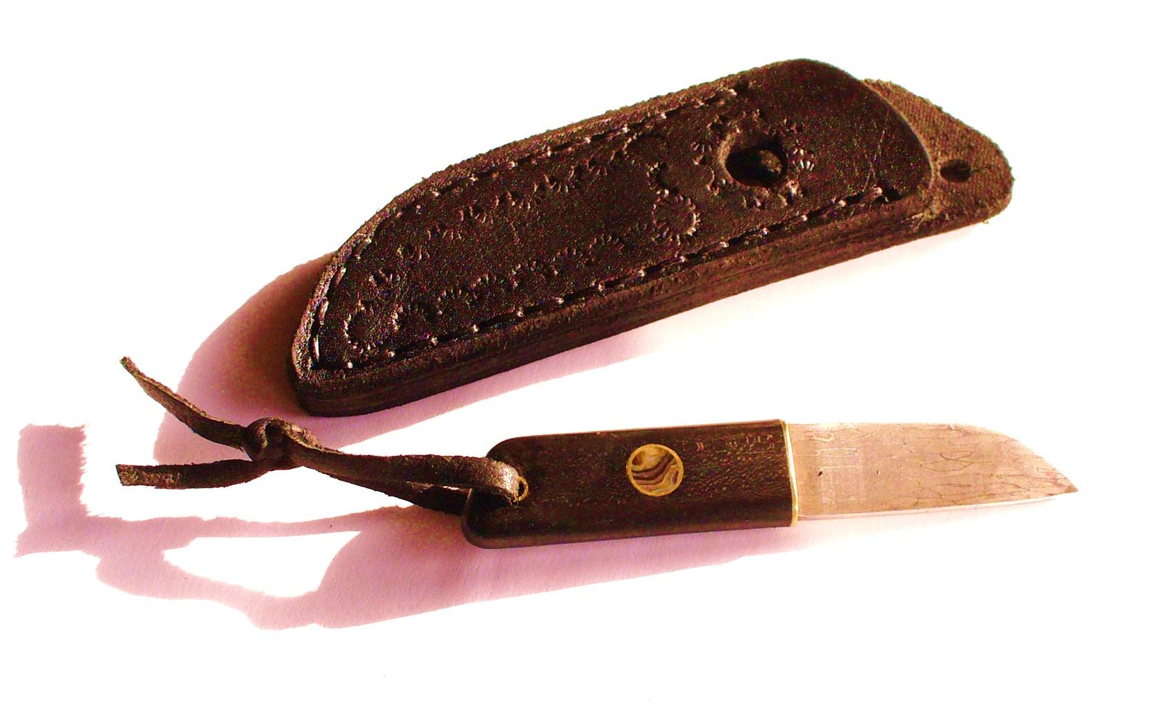

Так как деревянные ножны мне таки сломали, а минидевайс не был продан, перешил как задумывалось изначально...минияпонец уезжает в Новосибирск в качестве морального бонуса вместе с булатным ножиком Simeon007(у).
Только что доделал, ну и прощальные фотки, по традиции. :D
Всётаки хороший малышь получился, я доволен, как вам не знаю. 8)

Жалко ножны сломаные....красяво было!
СообщениеДобавлено: Пт сен 24, 2010 0:42
Андрей, этого и следовало ожидать, слишком тонинкие стеночки были, зато теперь хрен сломаешь ножны, и практично, можно брелок, можно на шею :wink: :D
СообщениеДобавлено: Пт сен 24, 2010 9:55
Достойный поступок! Да и ножны очень хорошо получились, мне в таком виде больше нравятся.
СообщениеДобавлено: Сб сен 25, 2010 11:40
Жень, вот и я о том же, намальные кожаные ноженки были заплонированы изначально...... вот скока раз говорил себе - "Никого не слушай" :wink: :lol: .....с гранями он был круче, а из-за того что уговорили сделать деревянные ножны пришлось всё скруглять, а был бы ваще красава ..... еслибы грани остались изначальные..... :D
