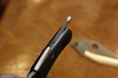

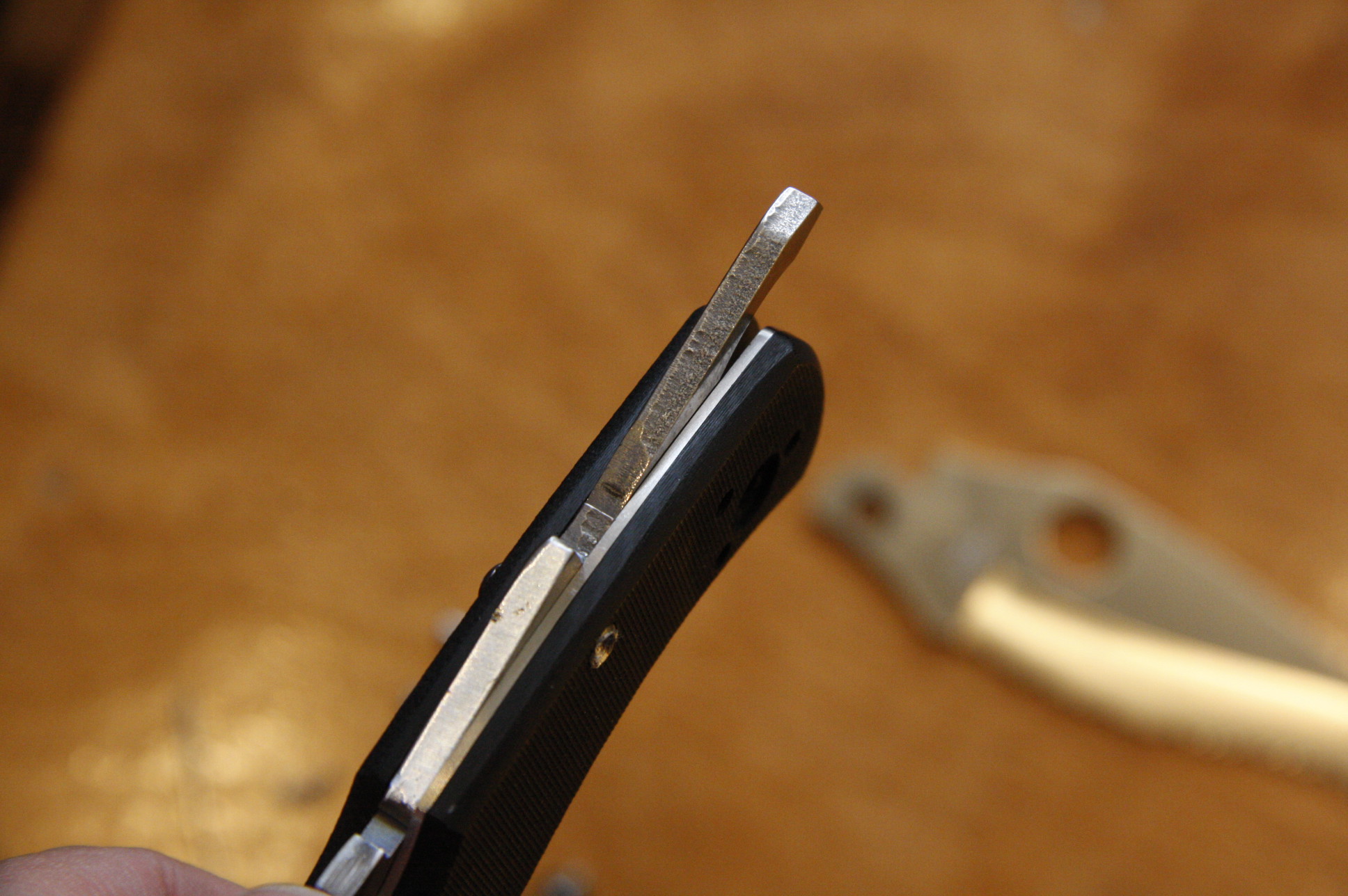

_MG_0370.JPG [ 588.4 КБ | Просмотров: 13536 ]
Расковырял до такого состояния и понял, что хрен с ним, с винтом.

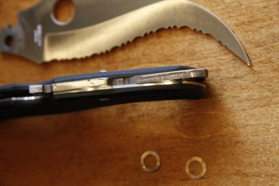

_MG_0373.JPG [ 445.42 КБ | Просмотров: 13536 ]
Все какое-то кривое...

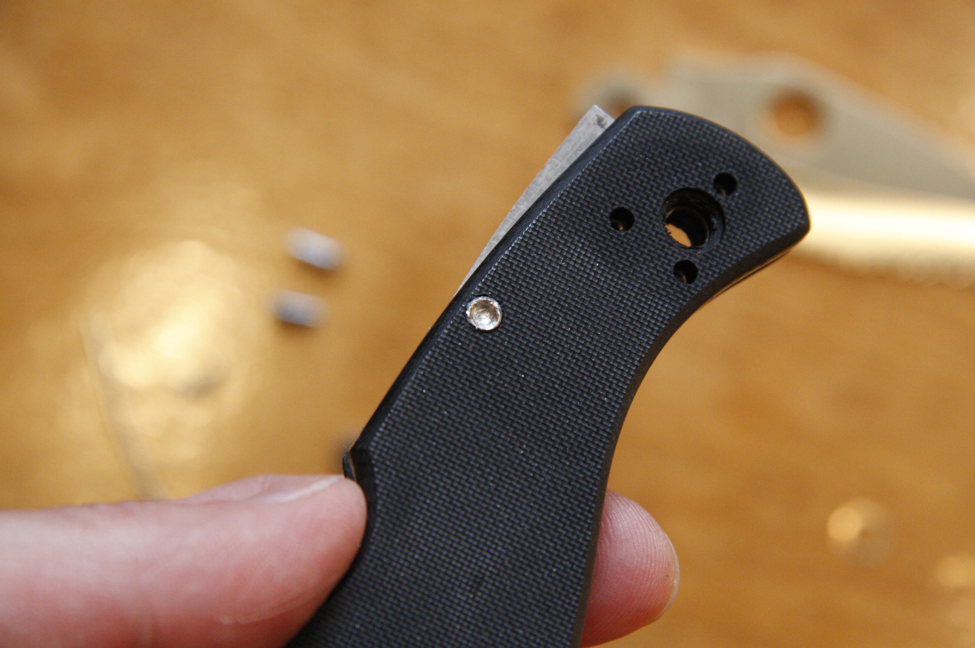

_MG_0374.JPG [ 513.3 КБ | Просмотров: 13536 ]

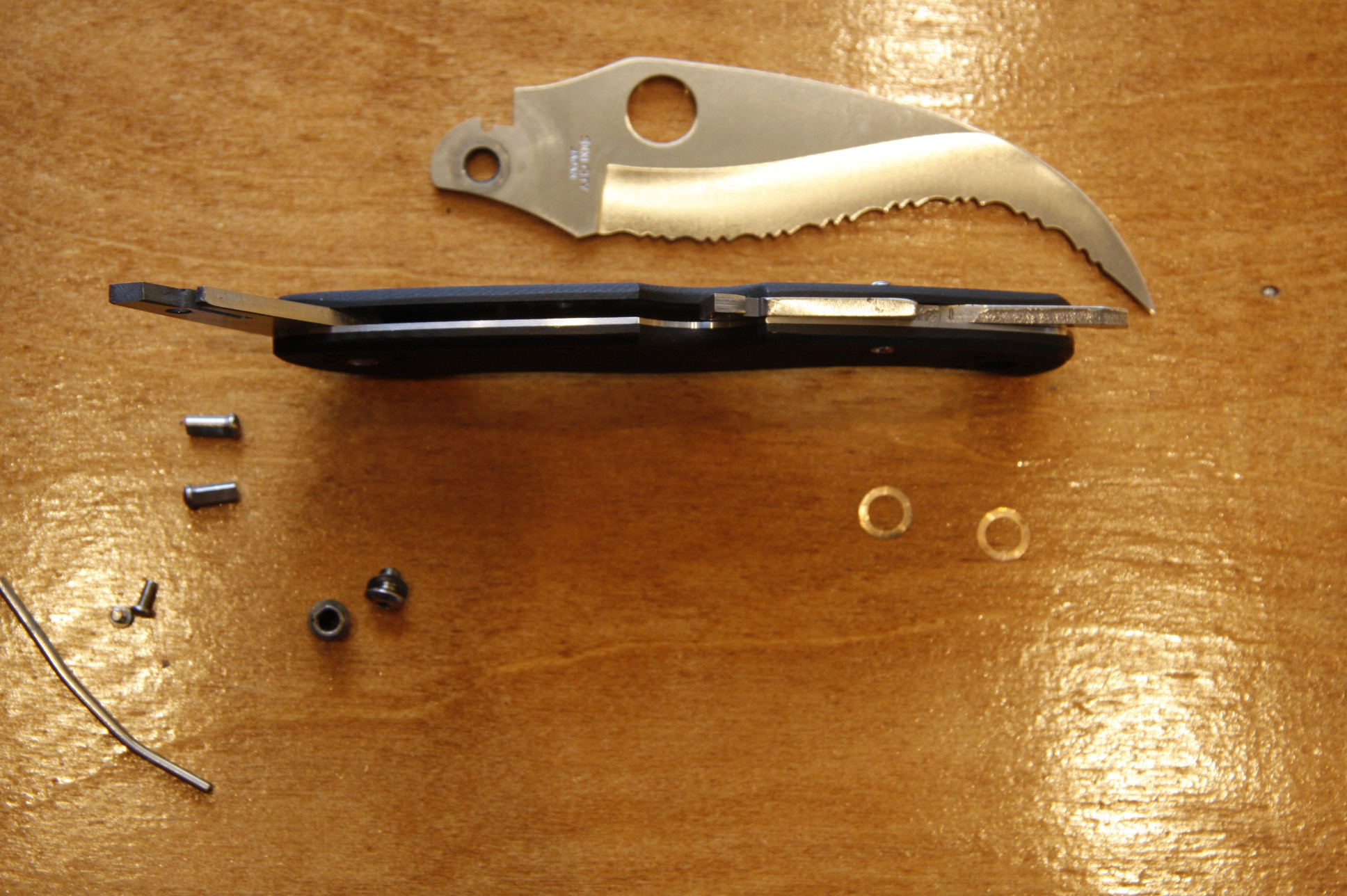

_MG_0375.JPG [ 460.94 КБ | Просмотров: 13536 ]

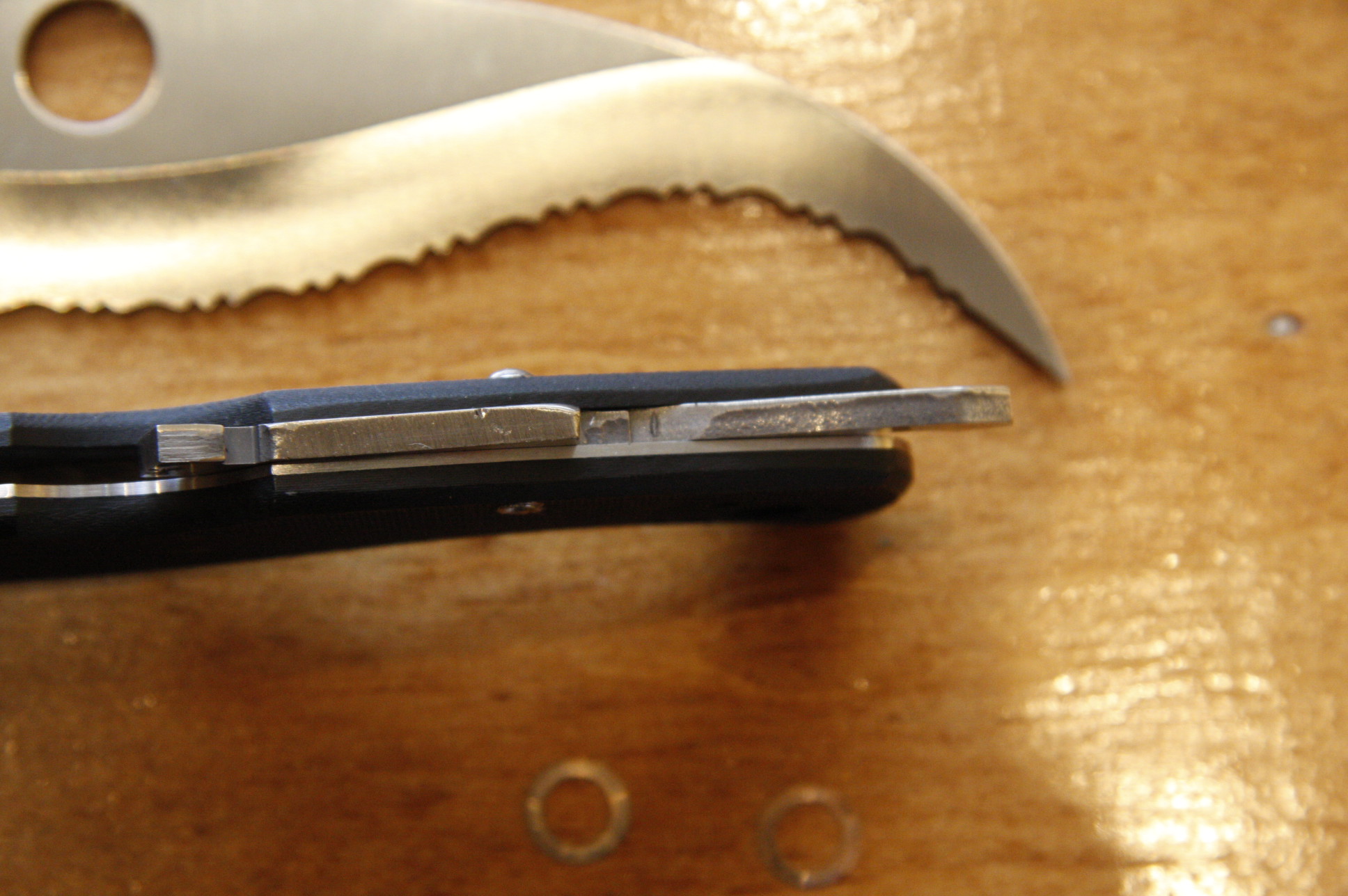

А вот и винт

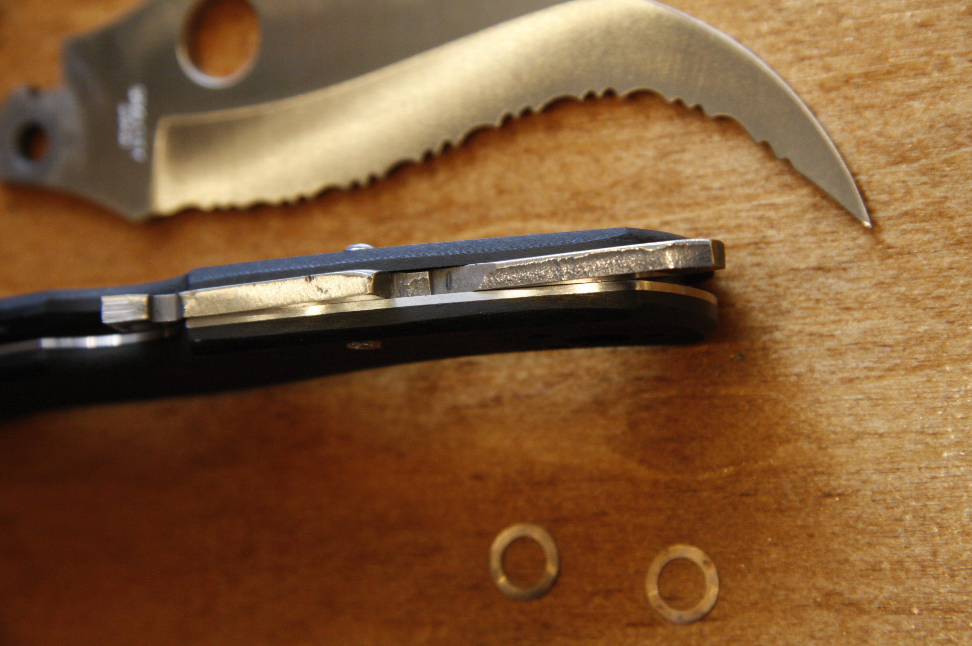

_MG_0378.JPG [ 478.2 КБ | Просмотров: 13536 ]
Есть мысли братцы, почему этот нож плохо фунциклирует? :roll:

и все таки я тащусь от качества обработки внутренних поверхностей у спая....
 Заголовок сообщения: Re: Тяжелый ход, со скрипом у Spyderco Civilian
СообщениеДобавлено: Пт июл 02, 2010 13:57
Прочитал. Посмотрел. Жесть. Если брали по средней для ножевой барахолки цене, то наверное стоило сразу разговаривать о возврате такого гм.., экземпляра. А теперь замена осевого винта, ремонт и т.д. Честно говоря не знаю, что и посоветовать.. :roll: . Остается только посочувствовать.

piterpen писал(а):
Попробую довести до ума, не понимаю, почему тугой ход.
До ума не доведете, 100 пудов, так и будет тугой. Тут, скорее всего, весь перец в хреновой подгонке деталей.
Я в шоке от спая. Была у меня миля, уж на что спорный нож, но таких огрызков внутри у неё точно нет.
Вердикт: нож вернуть продавцу, бабки забрать, имя продавца огласке не предавать: видать, парень сам не в курсе был, какое гуано продавал. Во всяком случае, хочется в это верить.

СообщениеДобавлено: Сб июл 03, 2010 20:35
Обработал баллистолом, шлифанул шайбы на 204-ом спаевском шарпмэйкере, собрал, посушил феном.
Объективно стало лучше, можно даже сказать, что неплохо открывается.
Может потом как высохнет ухудшится?
Может быть недостаточно хорошо для инерционного способа его открытия, если только с помощью пальца, но возможно, что цивик так и не должен открываться.
Надо сравнить с магазовским вариантом
