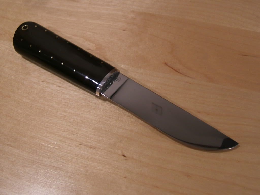

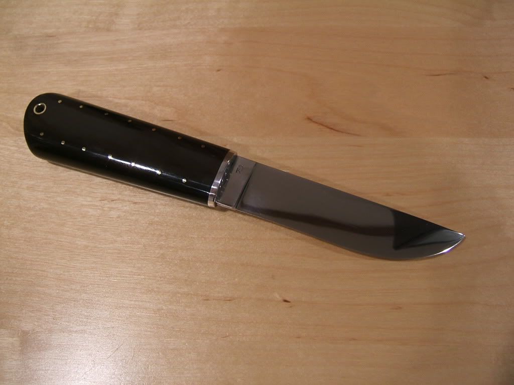

Продолжаю переводить накладки из рога буйвола закупленые в большом количестве))На этот раз запечатал в них хвостовик сдеданый изначально под всадной монтаж:
Сталь ATS34,спуски прямые от обуха.

Рукоятка как всегда СУПЕР! всегда нравились мелкие клепочки "по кругу", а клинок, как бы сказать, простоват чтоли... блин и почему в Казани буйволы не пасутся, рога бы им посшибать на рукоятки :mrgreen:
З.Ы. Олег, если не тайна, при таком монтаже пины расклепываешь или просто на клеей?

Ну наконец то! :D не кухонные формы.... Олег, мне нравица, красиво получилось.....
Зы, а клинок контурами на Кирпичёвский очень похож :mrgreen:

Простоват,и клёпочек -перебор.А может вся сила в простоте ? Но пиджак ,,свиноматку,, партийных чиновников времён СССР точно напоминает.Я не со злом,это зависть. :mrgreen:

Ну вот, пригляделся к клепочкам после ГрЕгоревской "шпильки", а ведь не ровным строем они шагаютЪ :| , но мне все равно нравится
Ну так ровно эти отверстия я бы не смог просверлить. Это, небось, на станке сделано - ручной дрелью и пробовать бессмысленно! И все равно эти доли миллиметров видны. В общем, запишем: больше 6 пинов на рукоять не ставить! Надо же - никогда об этом не задумывался!
На клинке бы ИМХО небольшой спуск обуха хорошо бы смотрелся - украсил бы его.
А мысли поставить какую-нибудь железку из латуни или нержавейки между двумя роговыми накладками не было? Сам просто периодически размышляю о "скрытом хвостовике" - интересно, есть ли какие за или против.
Мне кажется, рукоять если бы потоньше сделать (не поуже, а потоньше - с боков), то смотрелось бы элегантнее. Нож как раз довольно элегантен - по всем материалам и по композиции. Я бы еще снял. Во! :mrgreen:

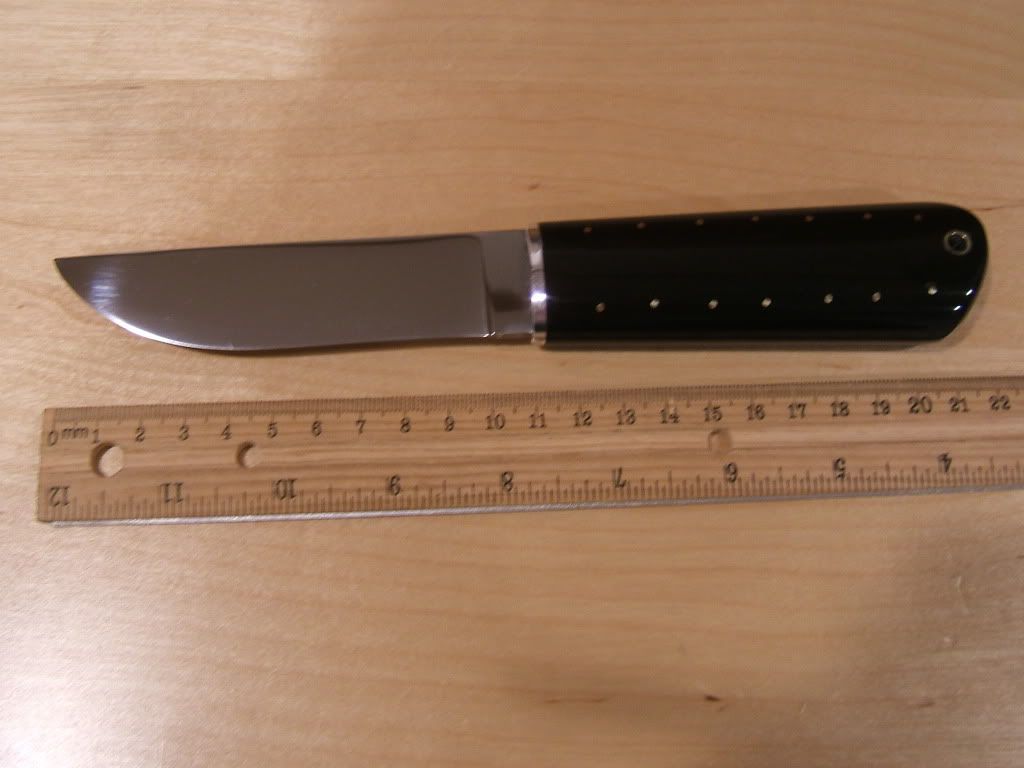

Отличный нож, но для полноты ощущений хотелось бы фото четко в профиль, и фото от обуха - для оценки пропорций.... :D

Хочу рисунок сделать на рукояти скандинавский.Потом еще пофоткаю при нормальном освещении.

Нравятся мне частые мелкие заклепочки. Да все не решусь - на сырой железка при закалке повести может, а в каленой столько дырдочек ковырять, так облысеть можно. Респект!

Гвоздей много, ИМХО. А так хорошо... Хотя, может рисунок "гвоздиками" лучше будет?

Скос обуха просится. Плавный, небольшой. Тогда будет - сказка, не нож...
