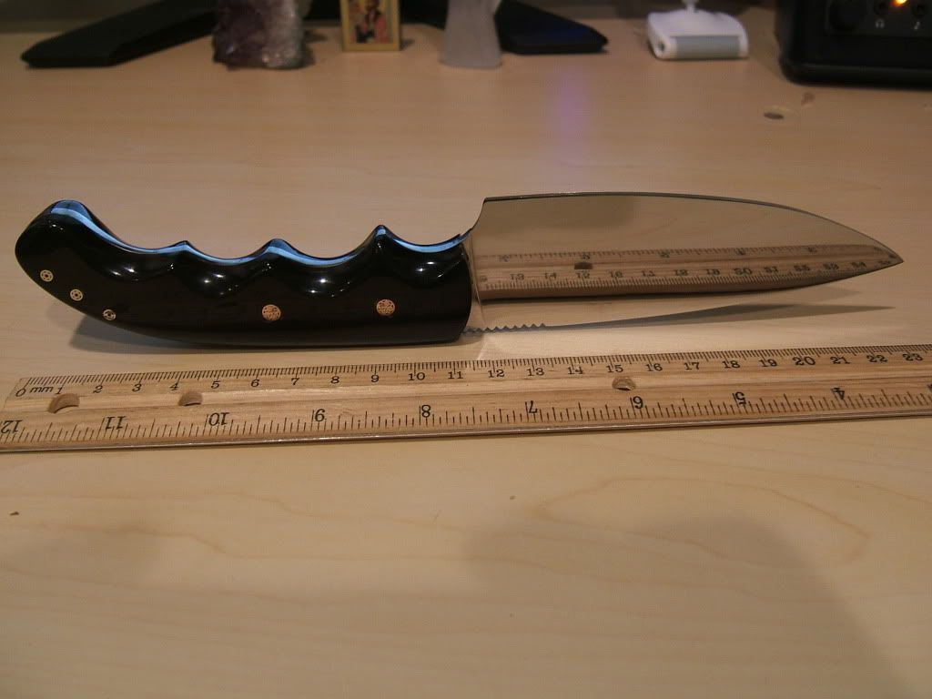

Вот,собственно....Хорошо что запасся))))))))))

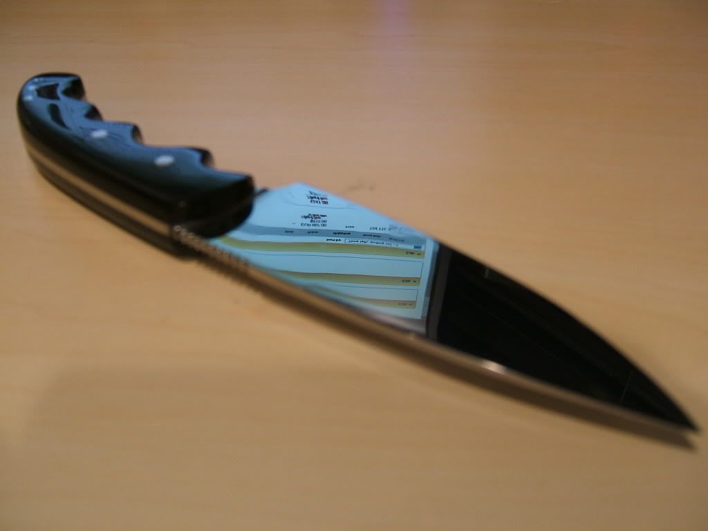

ВАХ,до чего хорош !На первой фоте показалось что на клинке травление такое полосато-разноцветное.ЗдОровский.

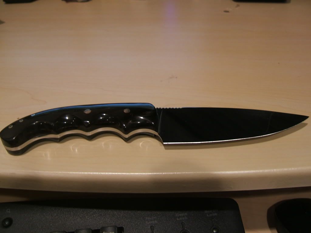

Ненравица, слишкомт блястуч , ручка квадратная в сечении ,пины криво стоят, и подпальцевые ямы лишнии.
Олег предыдущий лучше, видимо это дело вкуса всётаки.

Великолепно!Щас начнут вопить что нефункционально - пох!Шикарно и дорого смотрится,работа отличная....любуюсь.

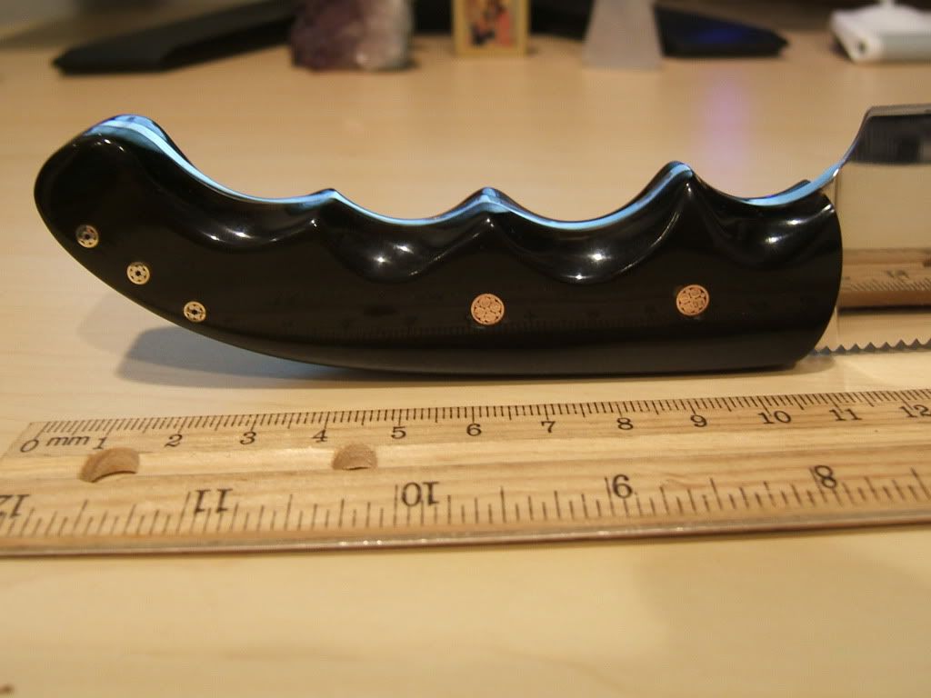

Из табуреток - маленькие пины не по ровной дуге вклеены? или фото такое?
Фоток бы хороших, да и этта...ноженки?Мне кажется есть смысл напрячься,на шедевр идете ведь.

З.Ы. Про пины: Олег это что особенность обработки рога? Почему уводит отверстия, и вообще как он в обработке?На третьей и четвертой фотке видны сколы вокруг больших пинов - это тоже из-за материала? Может с охлаждением сверлить надо или в эмульсии какой..

Сталь ATS34как правильно предположил Волерей))) Пины действительно провернуты по оси неравномерно(
Насчет перебора по количеству.....наверное нет (Дело вкуса).
Ммммм....сколов нет.Есть маленькое посветление на левой накладке .Это бывает когда передавишь сверлильным станком.Микрорасслоение рога на выходе сверла.Явление поверхностное,можно сточить в принципе.Вообще рог очень пластичный и прекрасно обрабатывается.Отверстия не уводит т.к. рог однороден.Уводить теоретически может только от разбитого подшипника св. станка.Скажем не уводить,а разбивать отверстие.Перегревать при обработке кость (Рог) нежелательно т.к.она имеет довольно большую влажность и быстро ее отдает.Если перегрели-надо окунуть в воду.После полной обработки окунуть в масло (Я использую тиковое) чтобы избежать трещин при высыхании.Эдакая стабилизация.

Смотрю-смотрю на эти три пина на загнутом хвосте рукояти и понимаю их...вовсе не лишние...по мне так даже стиль какой-то создают...

Нож, бесспорно, симпатяга, но подпальцевые выемки под средний и безымянный великоваты, могу спорить. Удобно держать только при нарезке продуктов на разделочной доске. Но нож-то по виду аутдорщик. :D
 Заголовок сообщения: Re: Продолжаем мучить буйвола
СообщениеДобавлено: Чт июл 01, 2010 19:31
Это аутдорщик,но продуктовый) Прямые от обуха спуски и не предполагали рубки.Но по сравнению с кухонником у него все-таки утолщен обух (3мм) .Т.Е. возможен рез и мелких костей (например птицы) и рыбных хребтов и пр. всячины при разделке....
